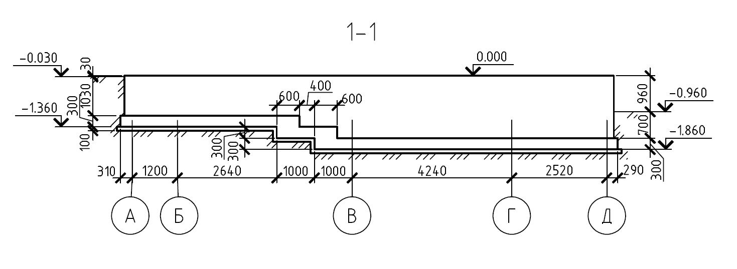

Товарищи, покритикуйте ленту, плз. Рисовал не я, а архитектор с конструктором. Я подозреваю, что вероятность того, что конструктор тупит - не высока, но все равно как-то непривычно смотреть на ступенчатый фундамент :)
Короче, это нормально? :) Такие штуки работают? Ступеньки не чреваты существенными проблемами в дальнейшем (не сопоставимыми с сэкономленным объемом бетона)?
Всем заранее спасибо!
P.S. Ступеньки задуманы для компенсации перепада грунта
Вполне профессионально.
т.е. можно не стрематься, а смело следовать?
Все путем, не переживайте. :beer:

Точно профессионально? ниче не смущает под нижней линией подготовки в местах перепада?

Вертикальная как бы подготовка . описания пирога нету . это мелочь. .Может они пенопласт вертикально положили.

О углах естественного заложения откоса грунта. Тем более у Вас в основании глинистый грунт . хотя нужно знать точно глина это или суглинок это два разных грунта.Вот это важно.
Там глина. В смысле, разница в наличии скосов под 45 градусов (в отличие от моих строго вертикальных срезов на ступенях)? Это критично? А как правильно?
правильно под углом, зависит от характеристик грунта, чаще всего делают 45 градусов
Спасибо! Я правильно понимаю, что подбетонка опирается на срезаный под углом грунт, но ее (подбетонки) верх уже должен быть ступенчатым, с вертикальными спусками? Или ее тоже делать под улом (а потом и подошву аналогично)?
На Вашем фото, насколько могу судить, вместо подбетонки - подсыпка...

И на чертежах должны показывать под 45гр.потому что на практике будет 45 .еще и зависит от глубины заложения траншей или котлованов.
Вы главного не видите в этом .Все же нужен план фундаментов..стенки фундамента могут работать как подпорные стенки.,а это уже другой вопрос и тоже важный.

понимаете правильно. Основание подготовки под углом, а уже подошва фундамента вертикально, можна и под углом, но будет перерасход арматуры подошвы и более дорогого бетона, потому как на чертежах
Из всего написанного ТС у вас не глина ,а суглинок или другой грунт.
Так что определяйте более точное названия грунта в основании под подошвой.,а это уже другие затраты по устройству фундаментов и оснований.

Ну да, насчет глины то я глупость сморозил. Грунт ближе к среднему суглинку. Сегодня специально съездил на участок, провел опыты с грунтом из водопроводного колодца :)

Кстати, да, а как предотвратить переток бетона по ступеням? :) я вижу один вариант - заливать снизу вверх с небольшим перерывом в 2-3 часа (схватывание нижнего бетона не позволит вытекать верхнему).
Кстати, да, а как предотвратить переток бетона по ступеням? я вижу один вариант - заливать снизу вверх с небольшим перерывом в 2-3 часа (схватывание нижнего бетона не позволит вытекать верхнему).
Прерывание всегда не хорошо, если можно, то на этот участок залить не П4 а например П2, и сделать еще горизонтальное ограничение по длине 1,5 м, внутри опалубки, по верхнему уровню, чтоб бетон не мог подыматся в верх. Думаю должно сработать.
Можно и с перерывом в сутки заливать пятку, ничего страшного. Не выдумывайте себе лишних проблем, заливайте первый уровень, на след. день второй и т.д... На 3-4 день снимаете опалубку с пятки и ставите опалубку на стены и заливаете...

Дело даже не в этом. И с перерывом в сутки тоже будет нормальный монолитный бетон. Если перерывы большие, тогда нужно просто снять гидроксидную пленку с поверхности залитого бетона и можно спокойно лить дальше.
Вы просчитайте оба варианта постройки фундамента и возможная экономия на ступенчатом фундаменте будет нивелирована будущей без проблемной эксплуатацией дома.
Гимор с обустройством котлована, подбетонки под ступеньки, опалубки и усиленного армирования в зоне ступеней, стонов строителей о сверх сложности такого рода строений, и постоянные мысли о плохих грунтах и возможных трещинах в нагруженых местах... оно Вам надо.
Какая цена экономии озвученная Вашим конструктором?
я не считал, но думал об этом... навскиду... мля... около 6-7 кубов бетона экономии + араматура :))) это при том, что я на терассу почти 20 кубов заливаю :)
