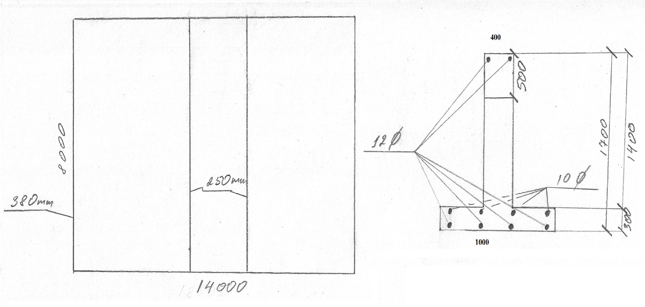

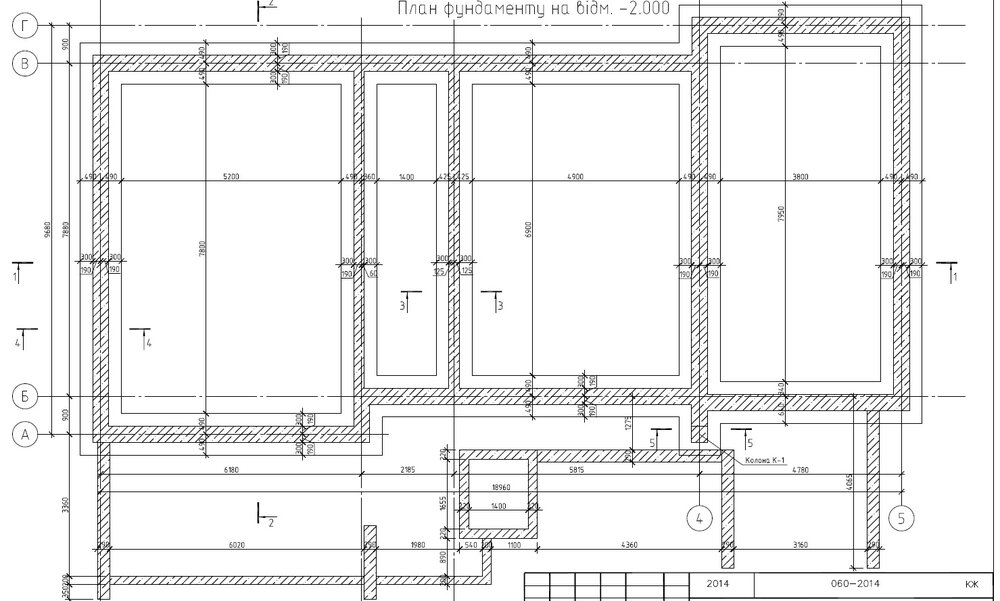

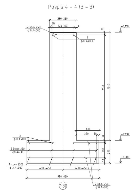

Порекомендуйте фундамент под кирпичный дом (1этаж) и газоблок д400 (2 этаж). Перекрытие скорее всего пустотелые плиты (если с размерами получиться) или монолит. Утепление 150мм (аерок енерджи).
Думаю сделать скрытую отмостку и на 1 метр немного утеплить.
Мое виденье фундамента. Под землю 1,2 метра и над землей 0,5 метра
Неправильно. Выступы пятки обламаются и дом сядет. Внизу д.б. именно сетка из продольных и поперечных стержней. Объемный каркас стен фундамента д.б. с хомутами из катанки., иначе просто арматуру не уложите, да и косые напряжения воспринимать нечему...
На рисунке не показал, но арматура 12 и 10 диаметров скреплена поперечно и поперек арматурой 8 диаметра с шагом 250мм.
А в принципе - заглубление, ширина, размеры ленты и пятки правильны?
Понятия не имею :D Это может сказать только конструктор, просчитав нагрузки на Ваш фундамент и изучив геологию. Проект стоит денег, не экономьте.

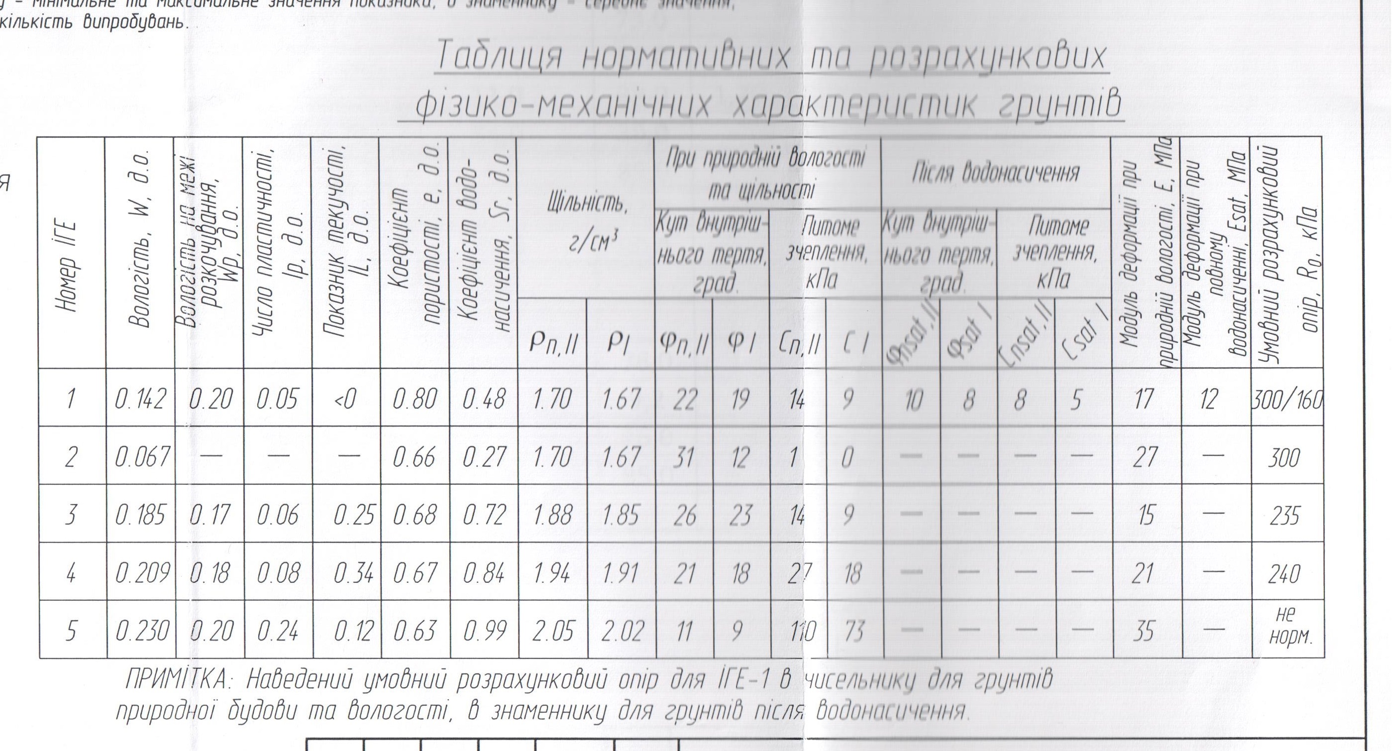

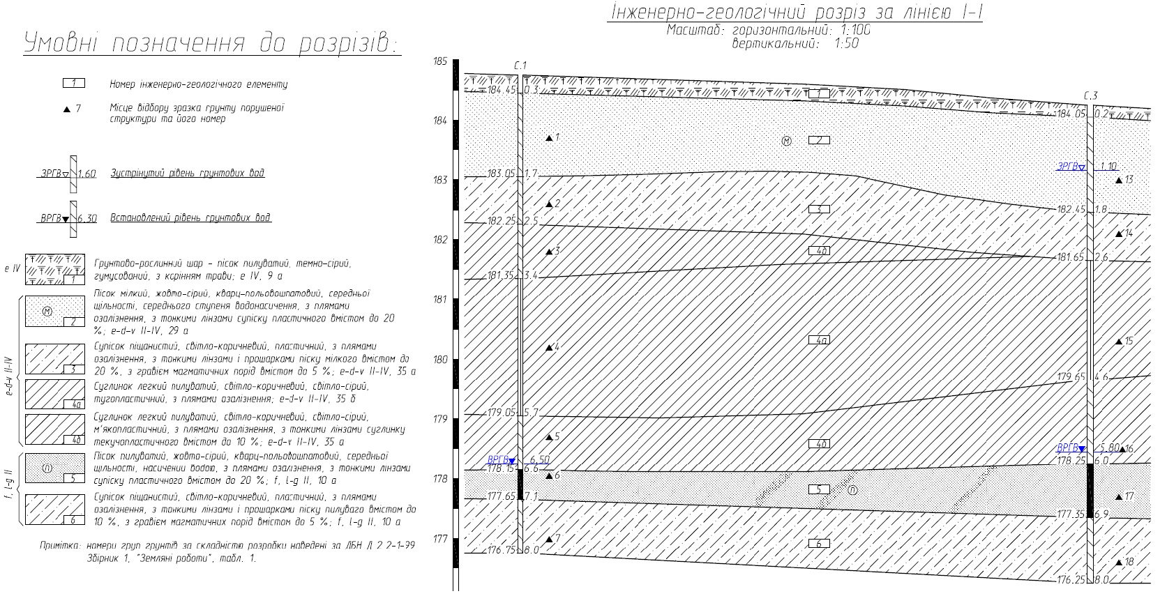

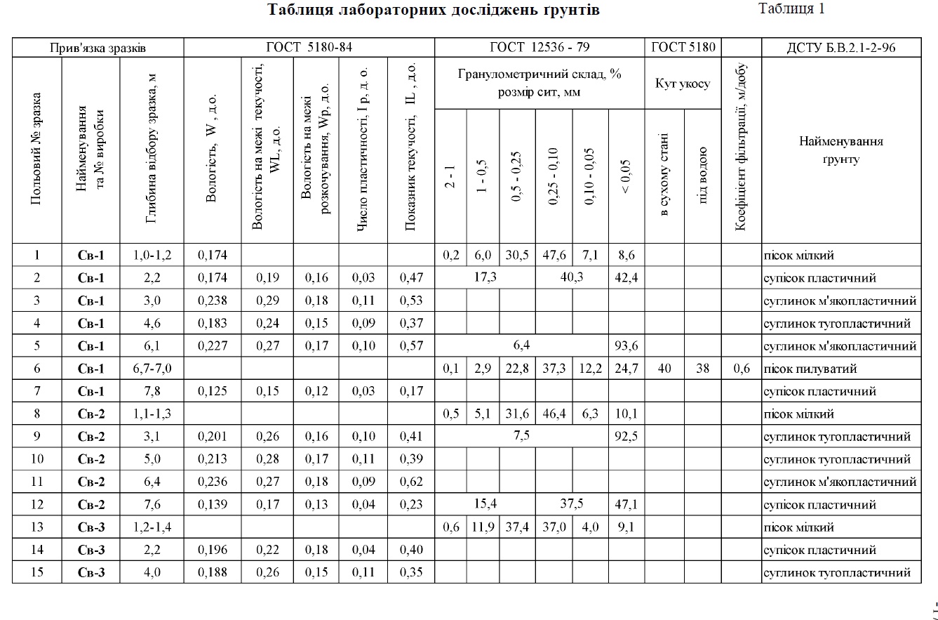

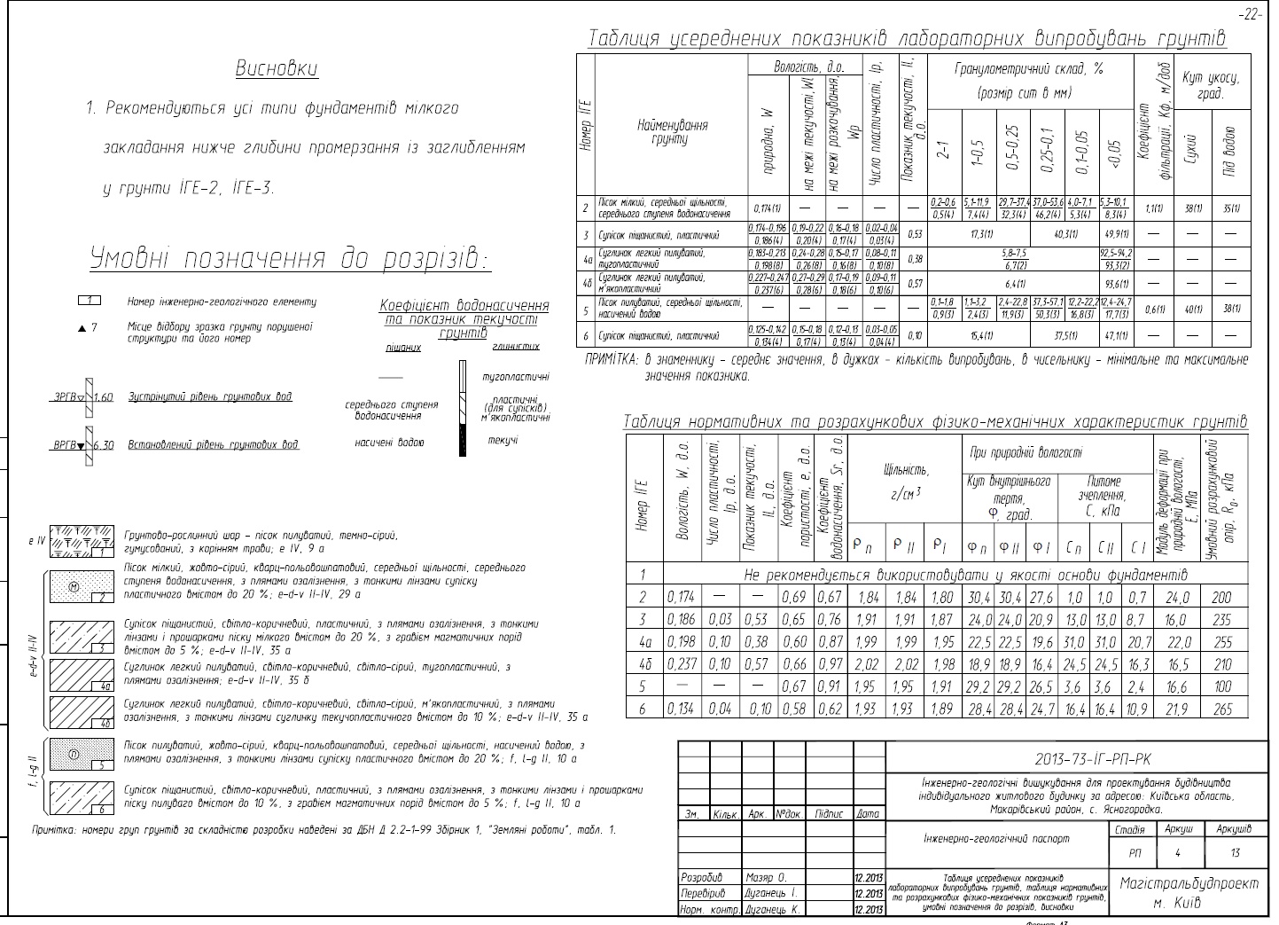

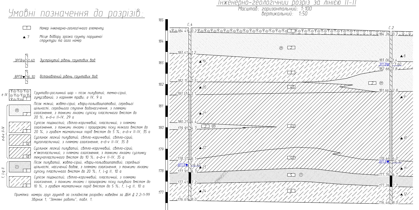

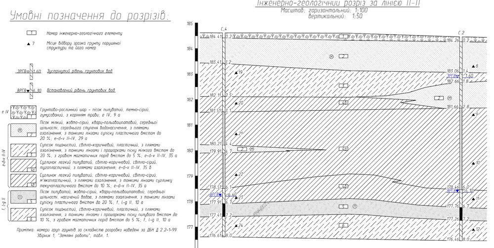

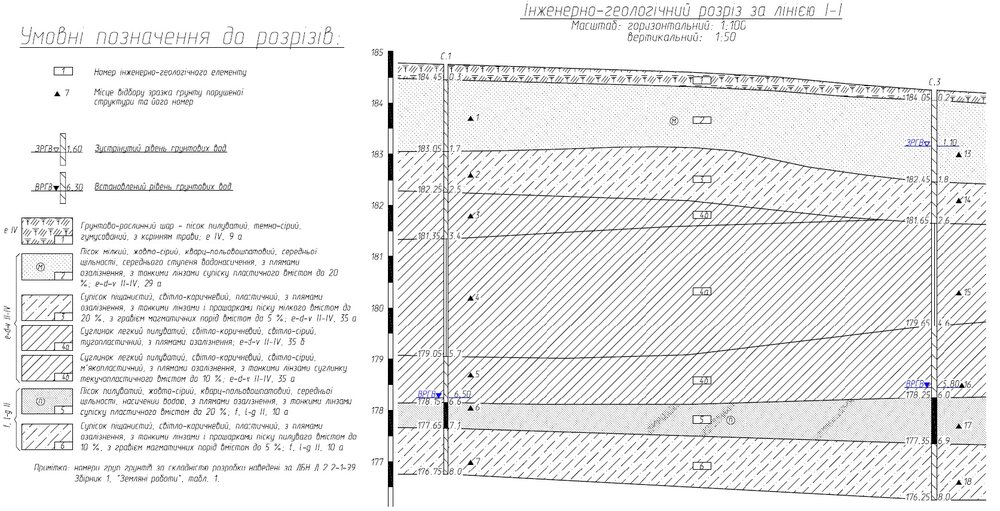

Как минимум выложите вот такую табличку 22366329_1.thumb.jpeg.0b082d7fc86c4235740a3bd0d1534364.jpeg раз уж сделали геологию. А также планы дома + фасады. Тогда можно будет что-то рекомендовать и смотреть нагрузки на фундамент.

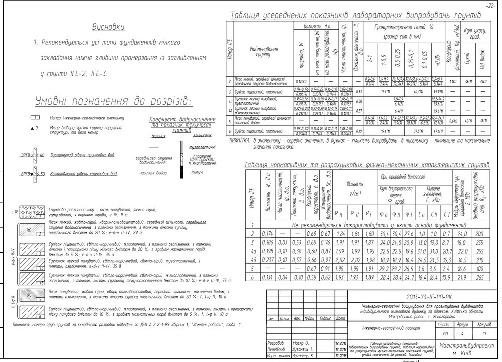

Как минимум выложите вот такую табличку [ATTACH]429342[/ATTACH] раз уж сделали геологию. А также планы дома + фасады. Тогда можно будет что-то рекомендовать и смотреть нагрузки на фундамент.
Таблички 1.thumb.jpg.e342c4afb2d35c97151db30ed86e915d.jpg3.thumb.jpg.b641859816e2627345617fb171614e02.jpg2.thumb.jpg.7aabf7cdd9ef9edbbe82f2fce4d8be0e.jpg

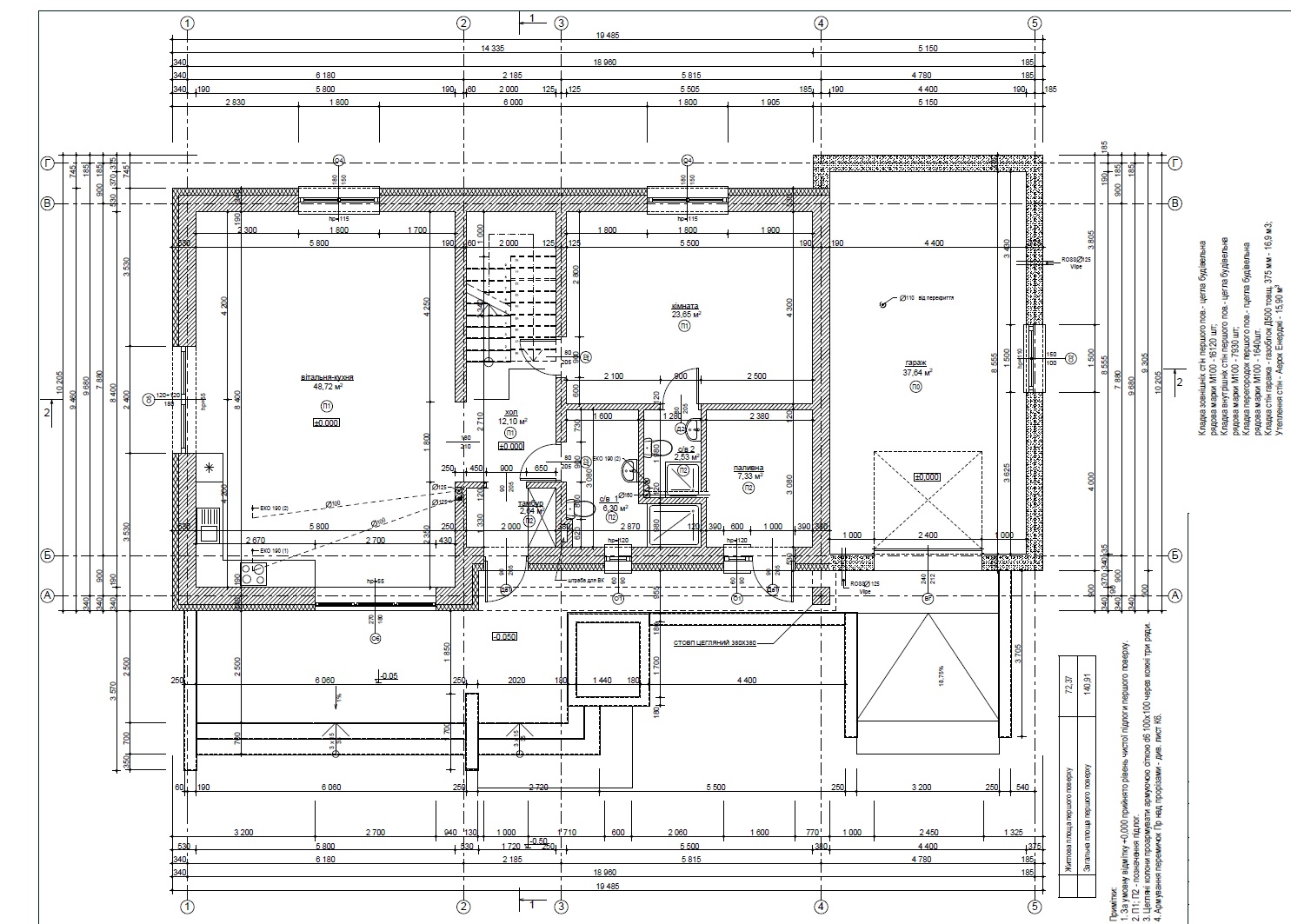

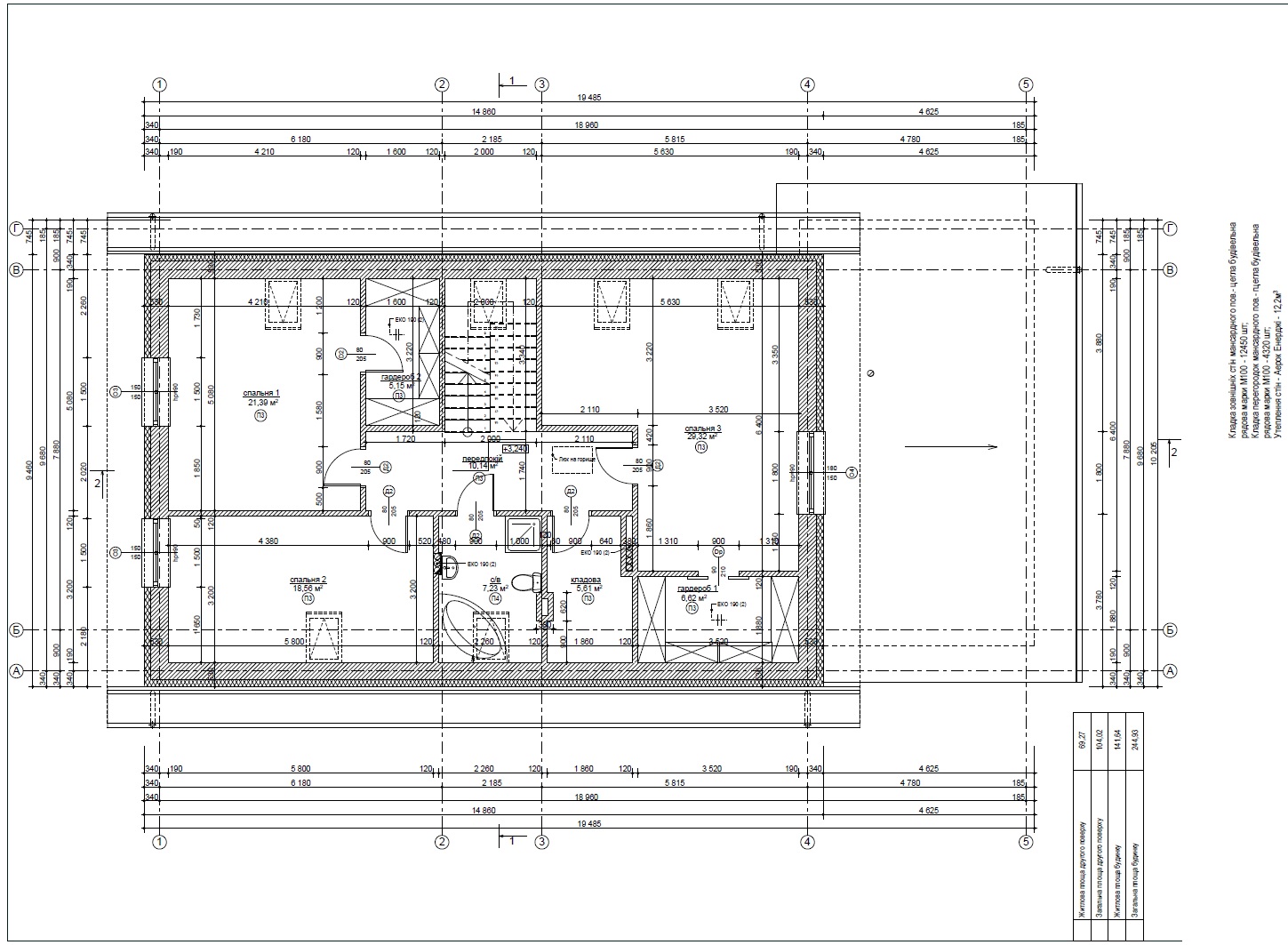

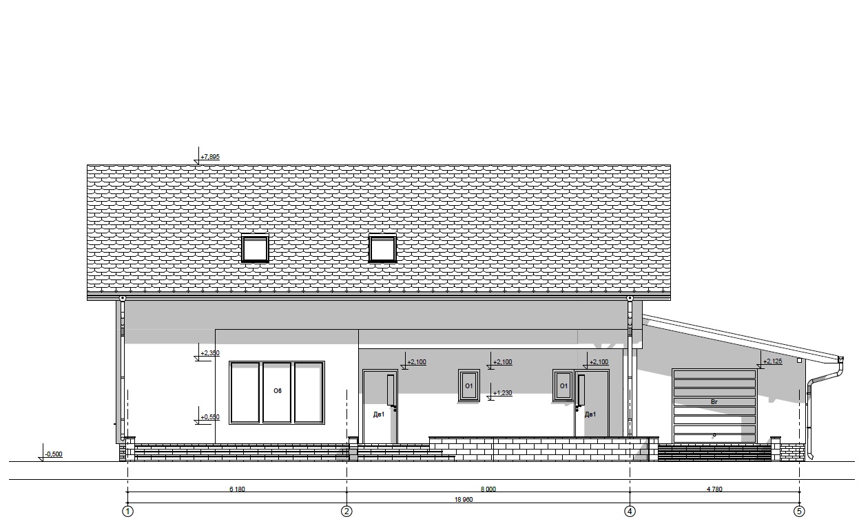

Опешу словесно так как немного уменьшили здание (убрали выступающие закутки): это прямоугольник 8м на 14м. Несущие стены полнотелый кирпич 38см, 2 несущие перегородки полнотелый кирпич 25см. Утепление 15см газоблок.
Высота потолков первого этажа 3,1м, второй этаж мансардный с высотой наружных стен 1,5 метра. Перекрытие пустотелые плиты или монолитное(по проекту) (пока думаю). Внутренняя отделка штукатурка и Г/К, лестница деревянная.
Крыша 26-27 градусов, утепление 30см, битумная на сплошной доске толщиной 3-3,2 см.

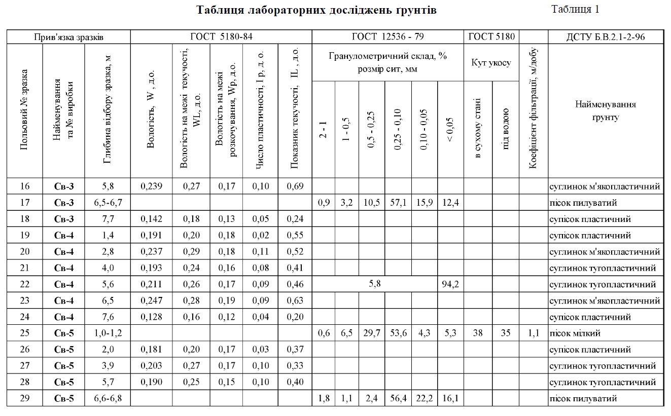

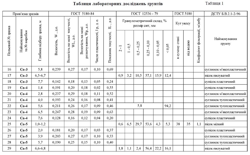

Таблички
Странные данные. Три почти одинаковых по характристикам суглинка с Ip=0,09...0,11. При этом один тугопластичный (что похоже на правду) и два вдруг мягкопластичных (что сомнительно при таких показателях).
Ширина ленты в 1м для данного случая - это явно с запасом. 8 продольных ниток диаметрам 10 и 12мм - достаточно. 8-ки с шагом 250 поперек продольного армирования - тоже явно хватит.
Ссылка на комментарий
Поделиться на другие сайты
В том то и вопрос можно ли сделать пятку шириной 1 метр высотой 30см, а вот ширину ленты 38-40 см с общем заглублением (лента + пятка) 1,2 метра и цоколем 50см?

Таблички [ATTACH]429422[/ATTACH][ATTACH]429423[/ATTACH][ATTACH]429424[/ATTACH]

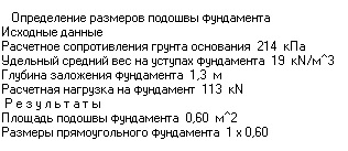

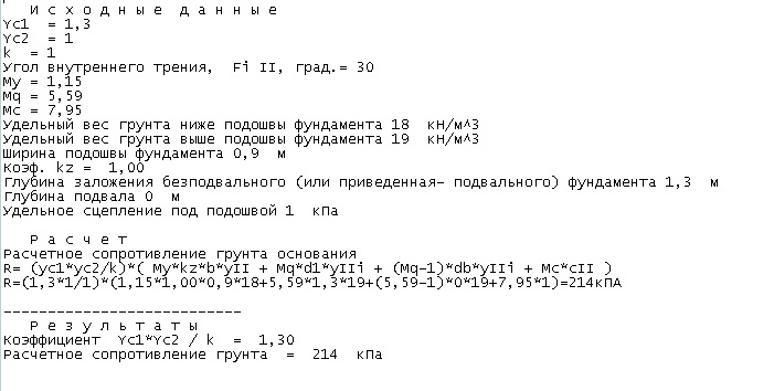

Предварительный расчет сопротивления грунта 123.jpg.5ffdf03aa0f7b2263b88a4fe68effca1.jpg
Предварительный расчет подошвы фундамента при предварительной нагрузки с запасом 11т на м.п. фундамента. 124.jpg.604f89bc2e6bea28acfb929baaaaf52a.jpg
В вашем случае не увидев проект сложно судить, но предварительно нагрузка у вас на фундамент будет около 8т, а не 11т. Даже при нагрузке в 11т ширина подошвы 60см. Советую пересмотреть решение о подошве в 1м, а еще лучше просите вашего архитектора "инженера" обосновать своё решение. Вообще если есть человек который Вам делает проект, то логично задавать вопросы ему.

Предварительный расчет сопротивления грунта [ATTACH]429440[/ATTACH]
Предварительный расчет подошвы фундамента при предварительной нагрузки с запасом 11т на м.п. фундамента. [ATTACH]429441[/ATTACH]
Покажите еще расчет осадки здания, у вас пока его нет.
около 8, я только от материала стены посчитал:
=1,8т/мкуб*3,1м*0,38м*1,1+0,5*1,5*0,4*1,1+1,4*4,6*0,04*1,3=3т.
+ вес перекрытия, пол, полезная. Крыша. Все это без планировок гадать не буду. Но учитывая жб перекрытия будет больше 10 т.

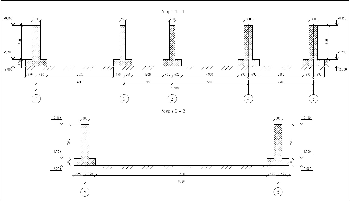

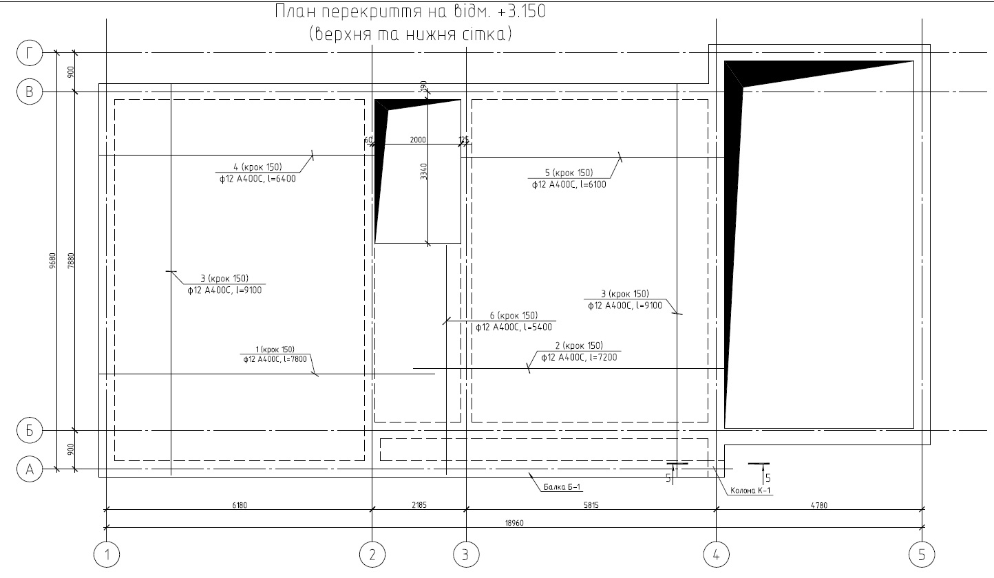

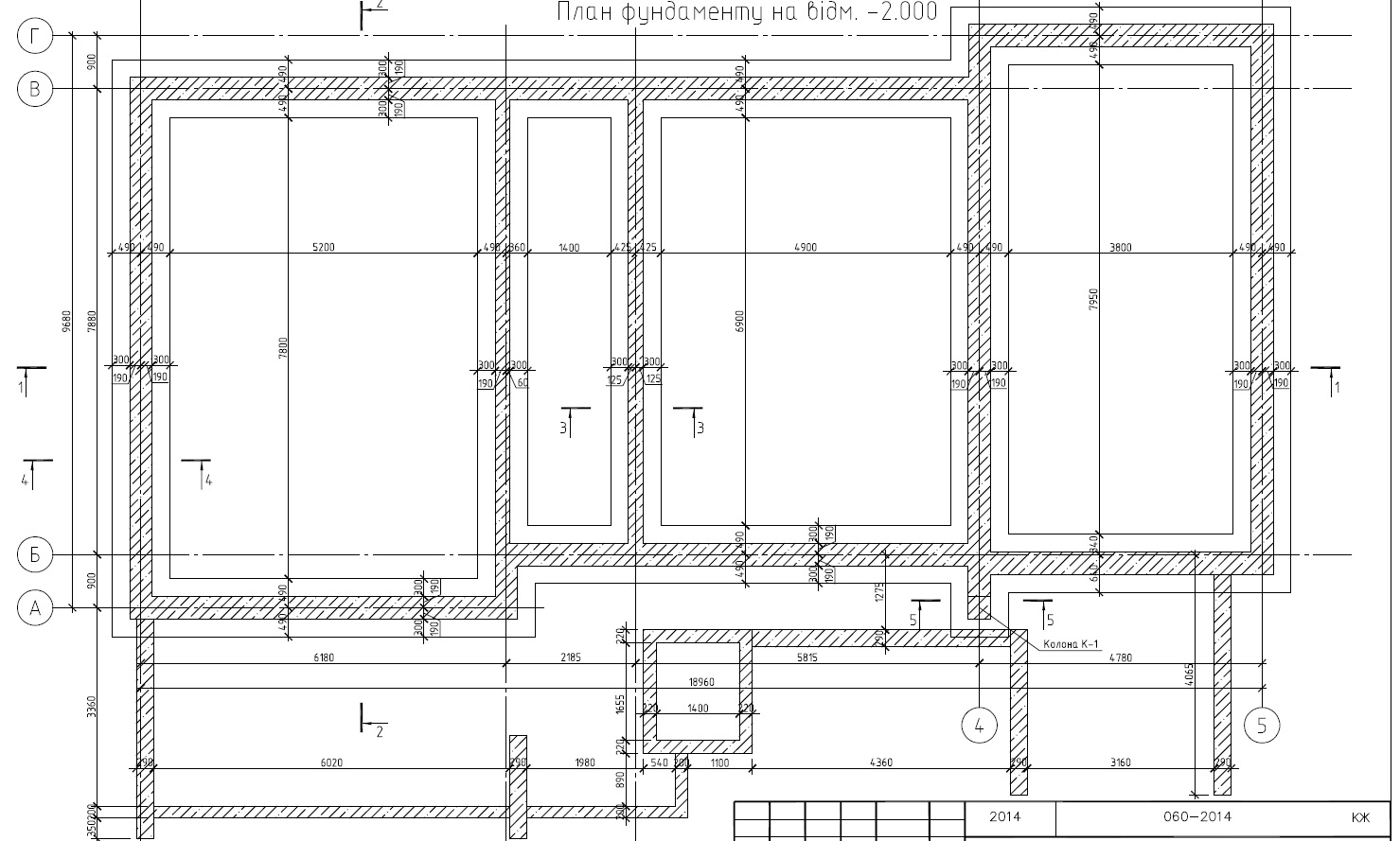

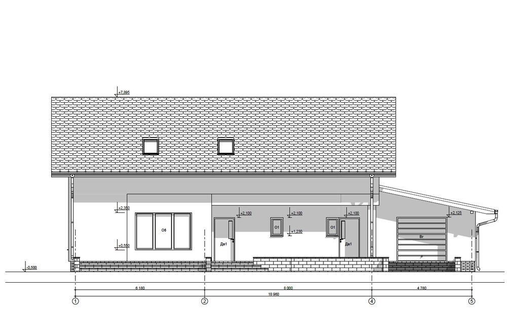

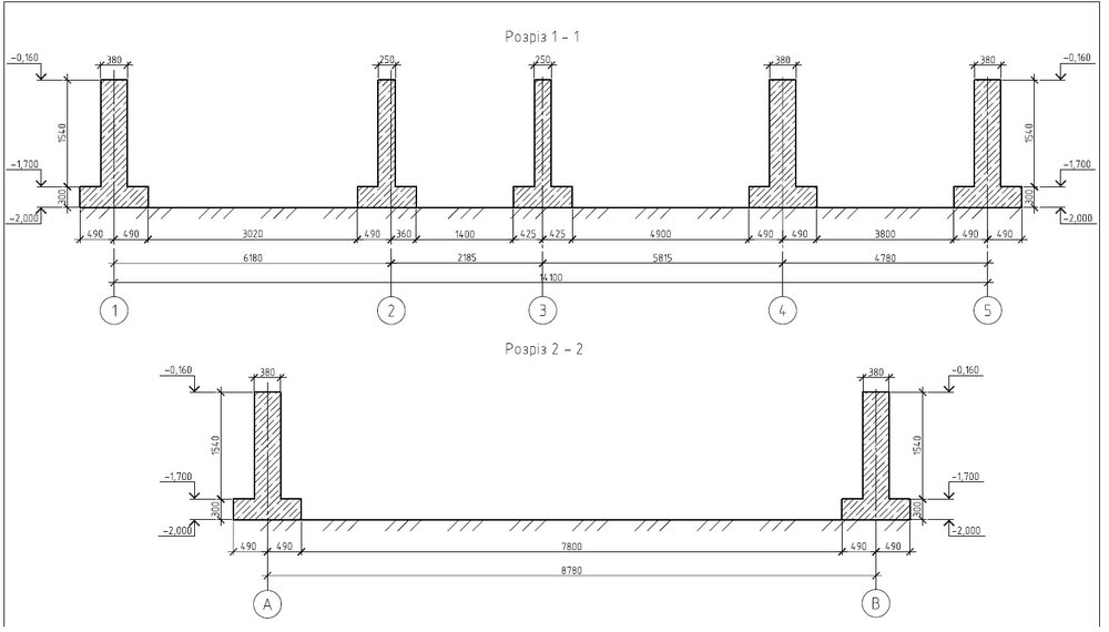

1.thumb.jpg.a2da68150c747b2fff139a00782cffac.jpg2.thumb.jpg.3620261acff2f9e02057a249b64cdb57.jpg3.thumb.jpg.3d15444c7900221be05dd7ac5a23a72e.jpg4.thumb.jpg.207032e3c560fcd586a0086b3b7debdb.jpg5.thumb.jpg.13e9f637c8147d3cb33ffb002670c2e8.jpg6.thumb.jpg.71f6ba1ee2c0e4b49ae4ff6f82d65d8e.jpg
Критичного перерасхода нет.
Подушку (пятку) хочу оставить 1м (98см), но вот ленту хочу уменьшить с 1,7м до 1,4м.
Конструктор как то долго думает.
Решил проконсультироваться на форуме.

Смотрите высота той ленты зависит как бы от вертикалки участка. Котлован выкопан, думаю нет. Вот от него и "0" участка будете плясать.
подсмотрел планировки ваши, подумайте о размере ворот 2,4 метра считаю маловато при таком размере гаража. У вас вполне комфортнее будут 2,75, а то и 3
Перепад около 80см. Участок будет подсыпаться до самой высокой точки и утепляться (отмостка с утепление пенополистерол 5см или 10см + мембрана + геотекстиль).
По поводу высоты ленты буду у архитектора выяснять дальше, но вроде говорит, что возможно.

В строительстве нет ничего невозможного, есть только стоимость реализации.
Еще раз высота ленты у вас может быть больше или меньше после выноса проекта в "натуру". Если не проводили еще земляных работ то что гадать. Задайте для предв. сметы +20 процентов на всякий случай. Впишитесь. Перенесете в другие работы. Лучше сразу заложить в голове, чем потом нервничать
