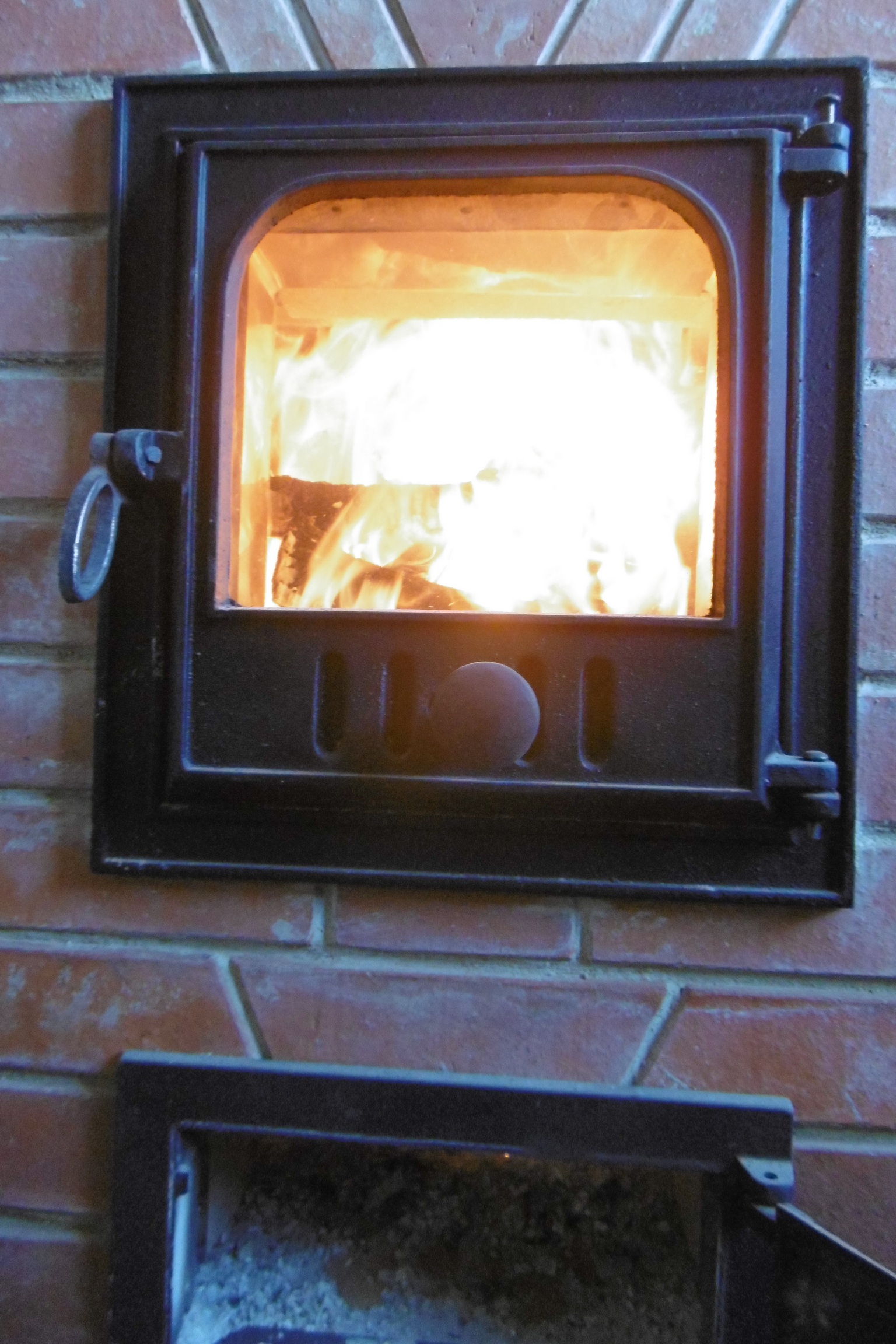

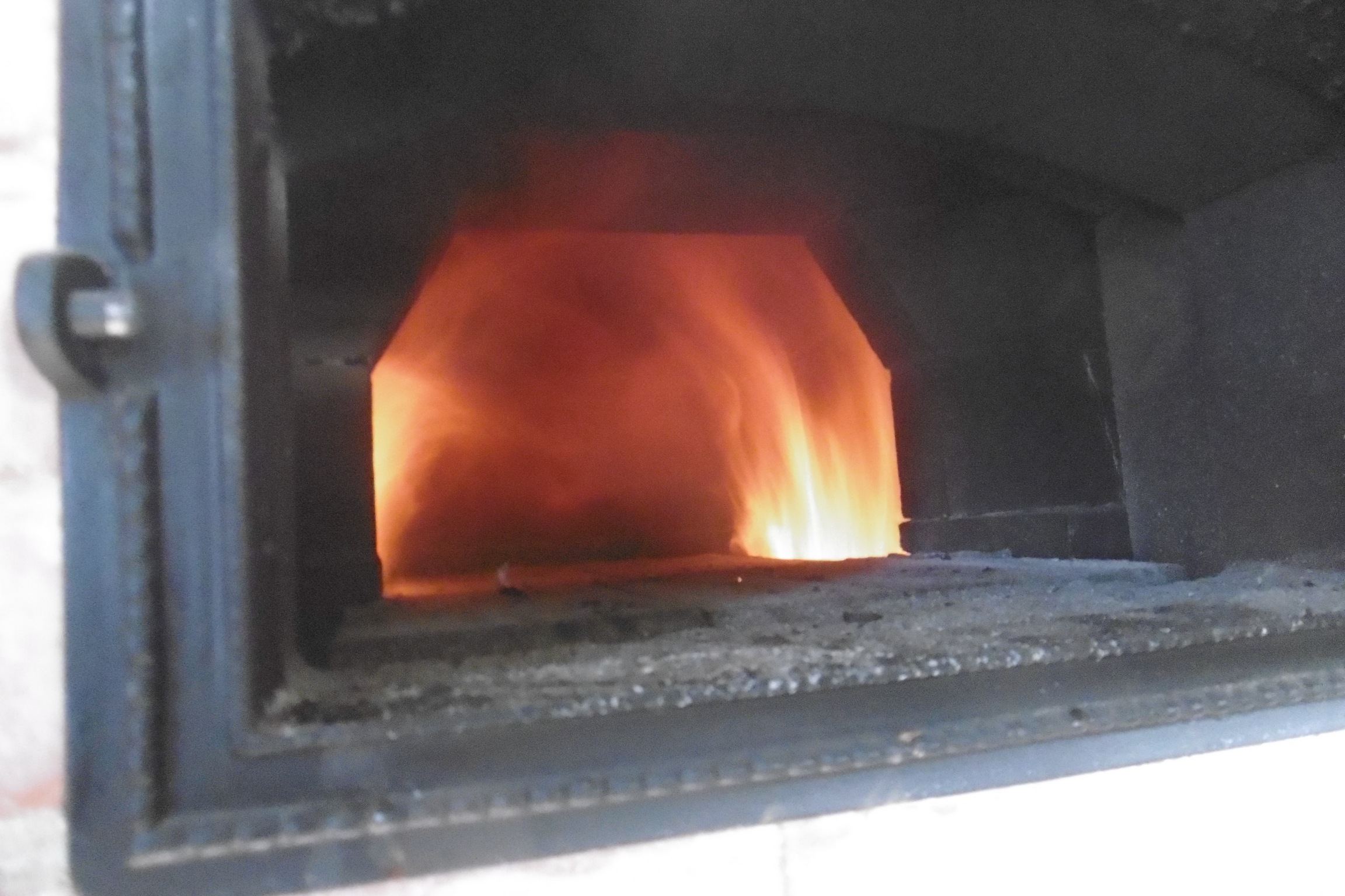

salix Опубліковано: 30 січня 2017 Поділитись Опубліковано: 30 січня 2017 А что нибуть из - практики Из практики На фото горение и нагрев духовки Дом слабо утеплен. Так что говорить об отоплении нельзя. Пока только "подогрев" дома. Из более ранних www.stroimdom.com.ua/forum/showpost.php?p=4148926&postcount=1395 Кстати, lobane, как там Ваш заказчик? Еще не передумал? www.stroimdom.com.ua/forum/showpost.php?p=3825649&postcount=1140 Вы просили тогда показать работы где греются все поверхности. 1 Посилання на коментар Поділитися на інших сайтах More sharing options...

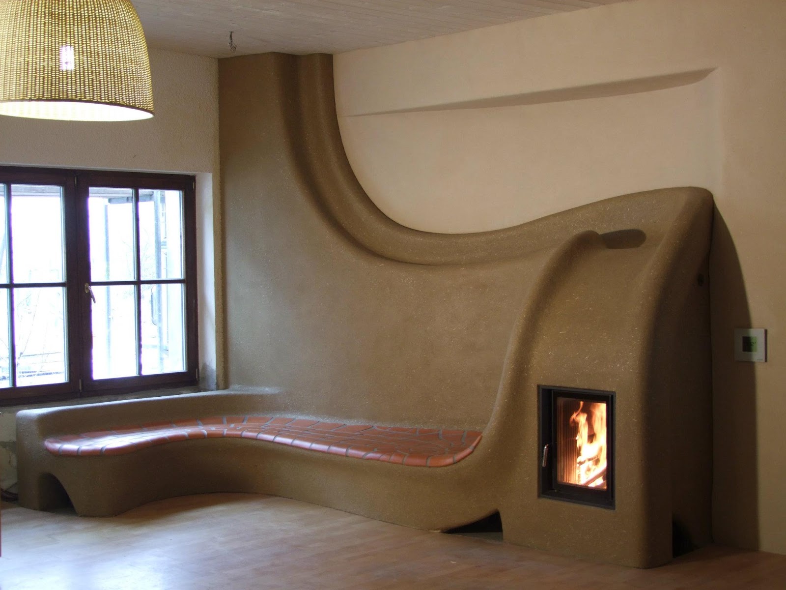

lobane Опубліковано: 31 січня 2017 Автор Поділитись Опубліковано: 31 січня 2017 Есть у меня salix свои мысли по поводу выше выложенного, но оставлю их при сибе. Не хочу склоки разводить. Главное что заказчику нравиться и печи работают. А так хотел бы перевести в более конкретное русло Кстати, lobane, как там Ваш заказчик? Еще не передумал? www.stroimdom.com.ua/forum/sh...postcount=1140 Я ему сделал скажем так обычную печку с обычной лежанкой. Потому как до конца нет понимания как сделать подобную печь, а на заказчике не охота эхсперементы проводить. Вот как раз интересует что Вы думаете по этому поводу? Заинтересованост такими печами большая а к практике дело не доходит. Именно такие скругленные формы, а не квадратные гробы. Посилання на коментар Поділитися на інших сайтах More sharing options...
salix Опубліковано: 31 січня 2017 Поділитись Опубліковано: 31 січня 2017 Есть у меня salix свои мысли по поводу выше выложенного, но оставлю их при сибе. Не хочу склоки разводить. Главное что заказчику нравиться и печи работают. А так хотел бы перевести в более конкретное русло Я ему сделал скажем так обычную печку с обычной лежанкой. Потому как до конца нет понимания как сделать подобную печь, а на заказчике не охота эхсперементы проводить. Вот как раз интересует что Вы думаете по этому поводу? Заинтересованост такими печами большая а к практике дело не доходит. Именно такие скругленные формы, а не квадратные гробы. Я готов делать круглые формы. Лишь бы заказчик был готов платить за это. Это эксклюзив и ценник на это соответствующий. А конструктивных сложностей для меня никаких нет. Колпак может быть любой формы. Посилання на коментар Поділитися на інших сайтах More sharing options...
lobane Опубліковано: 31 січня 2017 Автор Поділитись Опубліковано: 31 січня 2017 Что-то подобное делали? Фото есть? Посилання на коментар Поділитися на інших сайтах More sharing options...
salix Опубліковано: 31 січня 2017 Поділитись Опубліковано: 31 січня 2017 Что-то подобное делали? Фото есть? Я же фото уже показал. Стенка прогревается равномерно в колпаке, поэтому какая она будет прямая или круглая не имеет значения. Посилання на коментар Поділитися на інших сайтах More sharing options...
yanka Опубліковано: 1 лютого 2017 Поділитись Опубліковано: 1 лютого 2017 Я готов делать круглые формы. Лишь бы заказчик был готов платить за это.. это как,из бетона отливать или кирпич пилить а потом штукатурить? а может глинонабивные как в старину рус печи делали? Посилання на коментар Поділитися на інших сайтах More sharing options...
salix Опубліковано: 1 лютого 2017 Поділитись Опубліковано: 1 лютого 2017 это как,из бетона отливать или кирпич пилить а потом штукатурить? а может глинонабивные как в старину рус печи делали? Иван, по всякому. Варианты разные есть. Найди у немцев рекламный ролик на сайте (Ютубе). Там частично видно, как такие печи строить. Тут немецкие кирпичи и плиты были бы очень кстати. Посилання на коментар Поділитися на інших сайтах More sharing options...
yanka Опубліковано: 1 лютого 2017 Поділитись Опубліковано: 1 лютого 2017 Тут немецкие кирпичи и плиты были бы очень кстатитак из готовых хитро выгнутых деталей и дурак сделает. Но их у нас нетути. а плёхать по 5см штукатурки-не выход 1 Посилання на коментар Поділитися на інших сайтах More sharing options...
lobane Опубліковано: 2 лютого 2017 Автор Поділитись Опубліковано: 2 лютого 2017 так из готовых хитро выгнутых деталей и дурак сделает. Но их у нас нетути. а плёхать по 5см штукатурки-не выход Ну и я про то. Штукатурка не будет держаться. Тут скорей типа глинобит но со своими нюансами. Да можно с немецких плит но цена будет самолет. Блин так и чешутся руки сделать что-то подобное. Поробую может по свободе на даче у себя замутить экспереминтальный вариант. Посилання на коментар Поділитися на інших сайтах More sharing options...
