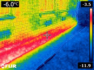

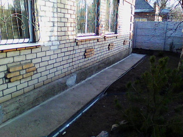

uteplis Опубліковано: 23 квітня 2015 Поділитись Опубліковано: 23 квітня 2015 А что с полом первого эжтажа? Да ничего. Нет утепления фундамента, отсюда теплопотери в районе перехода цоколь-отмостка.Да, надоо бы было утеплить фундамент на глубину мин. 500мм тем же ЭПС 50мм. Если нет отмостки, то ситуацию исправит утепление отмостки на ширину 1м те мже ЭПС 50мм. Посилання на коментар Поділитися на інших сайтах More sharing options...
Юрий, Н.Т. Опубліковано: 23 квітня 2015 Поділитись Опубліковано: 23 квітня 2015 А что с полом первого эжтажа? Да ничего. Нет утепления фундамента, отсюда теплопотери в районе перехода цоколь-отмостка.Да, надоо бы было утеплить фундамент на глубину мин. 500мм тем же ЭПС 50мм. Если нет отмостки, то ситуацию исправит утепление отмостки на ширину 1м те мже ЭПС 50мм. Потери через цоколь достаточно велики, но при той схеме утепления которую представил ув. ТС и при заявленной площади дома, расходы газа должны быть меньше. Присутствуют еще проблемы. Это может быть котел, вентиляция, ветровой тамбур, окна, двери, примыкания кровли к стенам и т.д. 1 Посилання на коментар Поділитися на інших сайтах More sharing options...
uteplis Опубліковано: 24 квітня 2015 Поділитись Опубліковано: 24 квітня 2015 Нет утепления фундамента, отсюда теплопотери в районе перехода цоколь-отмостка.Д Вот, что примерно происходит. Что до расхода газа, то мое мнение-не так и много 200-300м.куб для дома в почти 200м.кв, хотя и в двух уровнях. Устранение дефекта изоляции фундамента улучшит показатели и повысит комфорт. 1 Посилання на коментар Поділитися на інших сайтах More sharing options...
