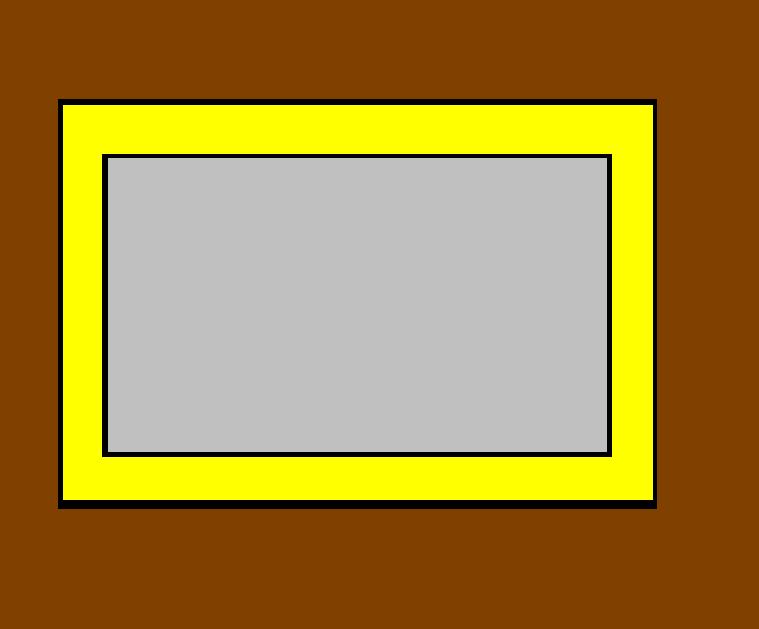

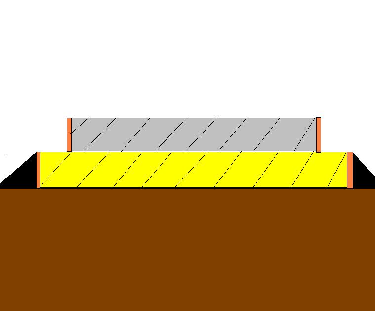

Идея с фундаментом следующая
- сейчас уровень земли поднят, но я понимаю что мало, поэтому:
1. покупаем лес и делаем 1 опалубку с размером 8*8. и высотой 40-50 см (я думаю 40см хватит, около 25-30 кубов.). Стенуки в дальнейшем возможно будут засыпаны землей и лес там и похоронен... или сделаем корыто из имеющейся земли и в него будем засыпать песок...
2. засыпаем песком, выравниваем, трамбуем вибромашинкой, поливаем, короче делаем все приготовления
3. застилаем рубероидом или толстой пленкой для изоляции
4. строим опалубку сверху для фундамента 6*6.
5. внутри собираем и связываем каркас из арматуры 10 мм в виде решетки в 2 слоя
6. заливаем заказной бетон из миксера (плита 6*6*0,3= 10,8 (11 кубов) условно), разравниваем, если есть возможность то вибронасосом трамбуем...
вот вкратце вся работа :)

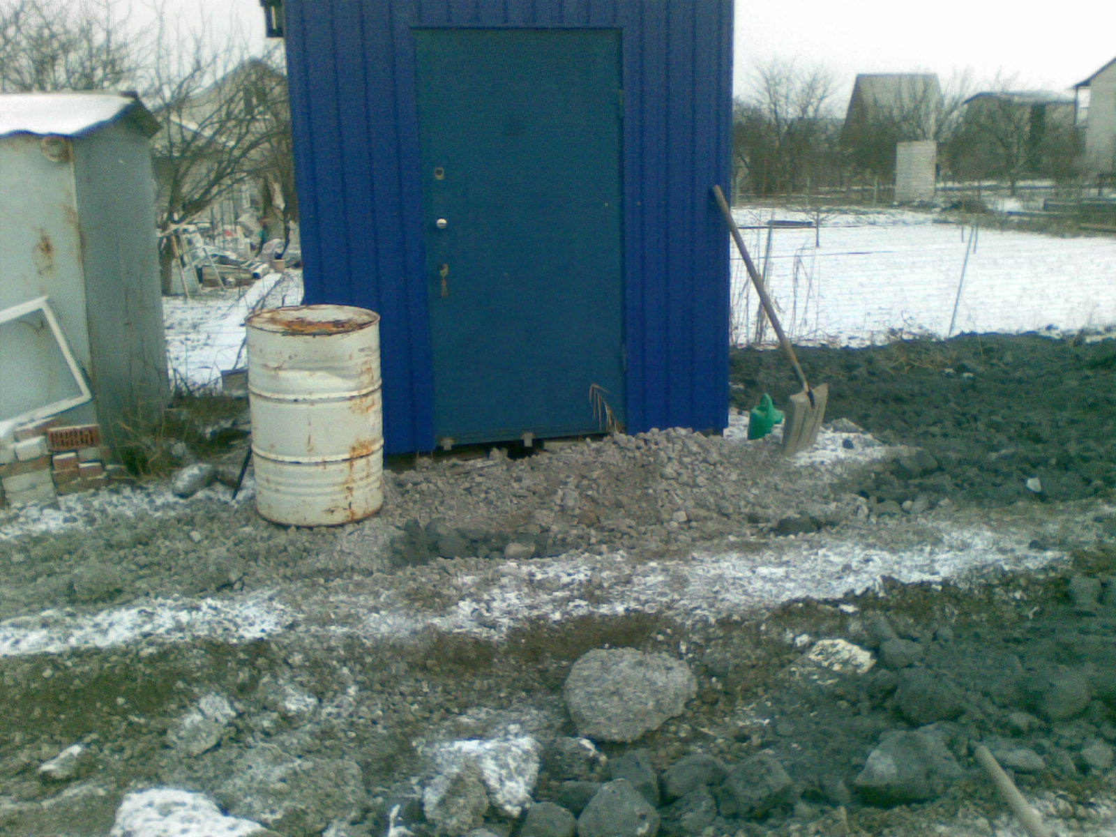

Седня Степаныч привез САМ первый камаз шлака :)
Дело пошло... на днях его разравняю чтобы можно было еще 3 машины раскидать и буду проливать просыпать и тромбовать. ту би континиед :)

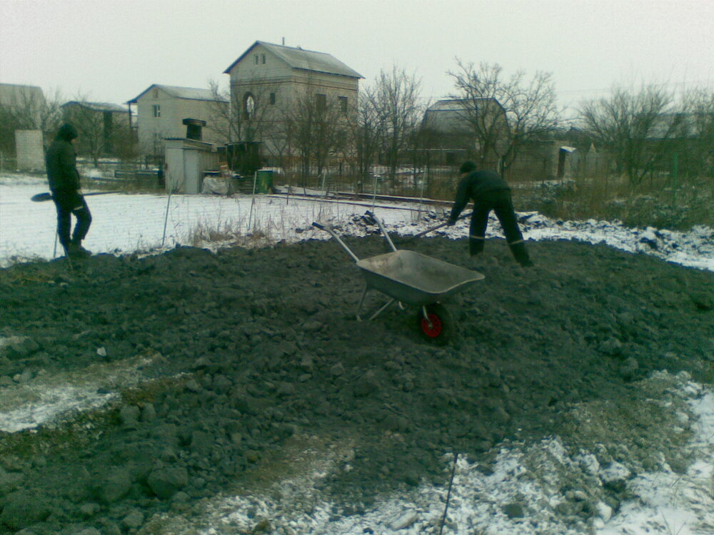

Сегодня 4,01,2011 с помощью Степаныча завез еще 2 камаза и с помощью двух работников раскидал на территории 8*8 м.
у меня на базе пункт приема металлолома, дам задание выберут заготовки и пару "трамбовочек" сварят :).
Это кстати первые 2 камаза, потеплеет я еще 2 закажу :)
