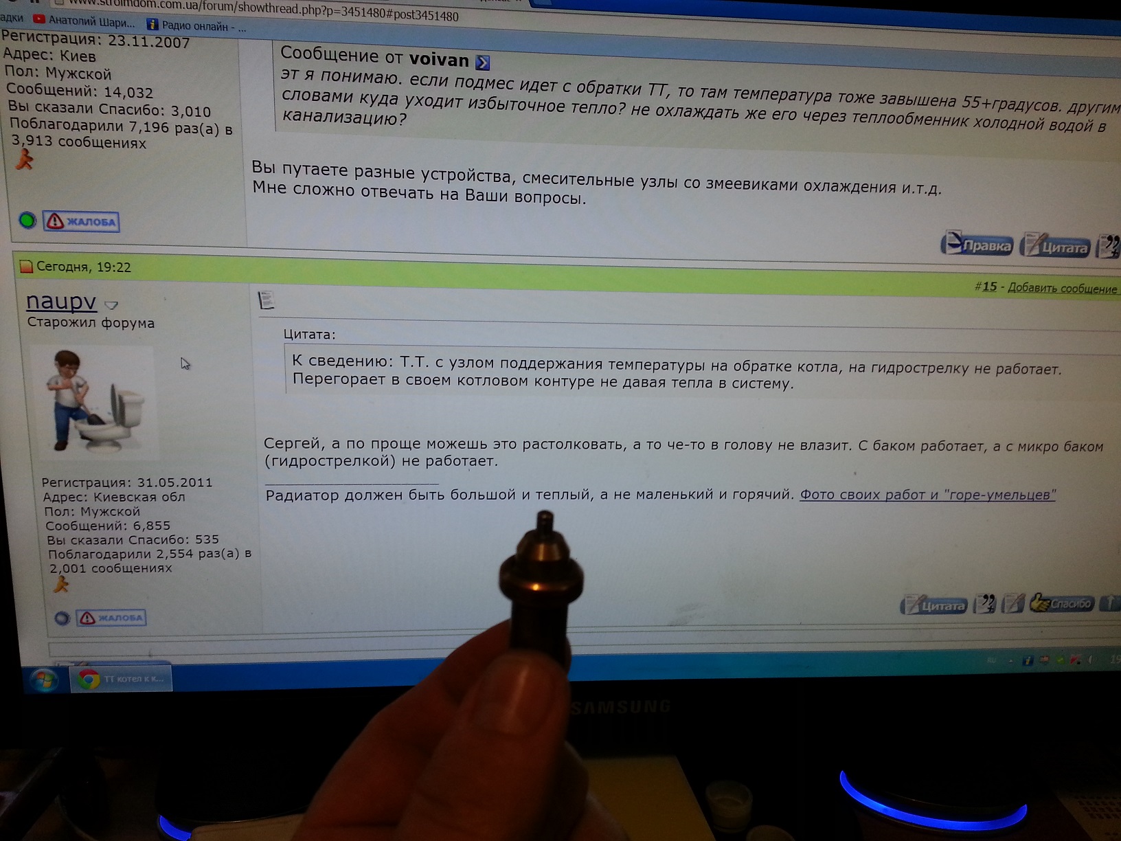

naupv Опубліковано: 21 квітня 2015 Поділитись Опубліковано: 21 квітня 2015 К сведению: Т.Т. с узлом поддержания температуры на обратке котла, на гидрострелку не работает. Перегорает в своем котловом контуре не давая тепла в систему. Сергей, а по проще можешь это растолковать, а то че-то в голову не влазит. С баком работает, а с микро баком (гидрострелкой) не работает. Посилання на коментар Поділитися на інших сайтах More sharing options...
Сергей 31 Опубліковано: 21 квітня 2015 Поділитись Опубліковано: 21 квітня 2015 Сергей, а по проще можешь это растолковать, У меня таких термоэлементов от трехходовиков уже целая коробка. На форуме это вопрос уже пару раз обсуждали. Звони, все расскажу. Посилання на коментар Поділитися на інших сайтах More sharing options...
naupv Опубліковано: 21 квітня 2015 Поділитись Опубліковано: 21 квітня 2015 У меня таких термоэлементов от трехходовиков уже целая коробка. Не ну я вааще не про Ладдоматы Блумуты и прочую нечисть, кто же это может впихнуть такое на гидрострелку. Я о простом, например двухходовой с головой и накладным капилляром. Посилання на коментар Поділитися на інших сайтах More sharing options...
Сергей 31 Опубліковано: 21 квітня 2015 Поділитись Опубліковано: 21 квітня 2015 Я о простом, например двухходовой с головой и накладным капилляром. С двухходовым, при гидрострелке, все работает проблем нет. 2 Посилання на коментар Поділитися на інших сайтах More sharing options...

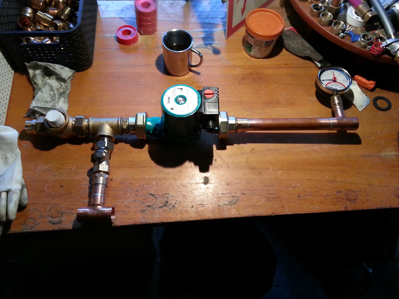

Сергей 31 Опубліковано: 22 квітня 2015 Поділитись Опубліковано: 22 квітня 2015 Это трехходовой есбе+сервопривод+контроллер = 150 евро. Насос уже есть и один сезон отработал. Есть сервопривод с контроллером сразу но он один, без трехходового больше 200 евро стоит. Понятно, я и сам люблю все эти пасочки. На фото ниже самый дешевый вариант смесительного узла, самодельного. 1 Посилання на коментар Поділитися на інших сайтах More sharing options...
Александр _ Васильков Опубліковано: 22 квітня 2015 Поділитись Опубліковано: 22 квітня 2015 Понятно, я и сам люблю все эти пасочки. На фото ниже самый дешевый вариант смесительного узла, самодельного. Что там за клапан стоит? Посилання на коментар Поділитися на інших сайтах More sharing options...
Сергей 31 Опубліковано: 22 квітня 2015 Поділитись Опубліковано: 22 квітня 2015 Что там за клапан стоит? А какой из двух? Посилання на коментар Поділитися на інших сайтах More sharing options...
Александр _ Васильков Опубліковано: 22 квітня 2015 Поділитись Опубліковано: 22 квітня 2015 А какой из двух? По температуре который. Посилання на коментар Поділитися на інших сайтах More sharing options...
