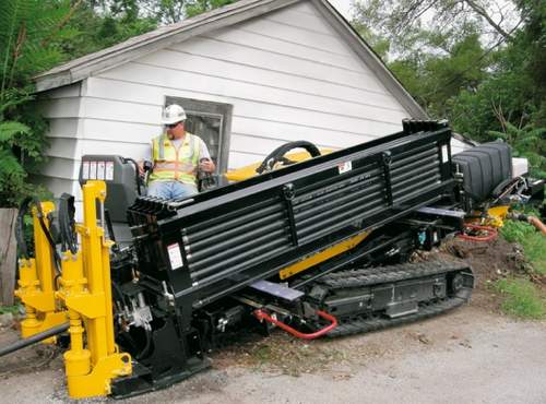

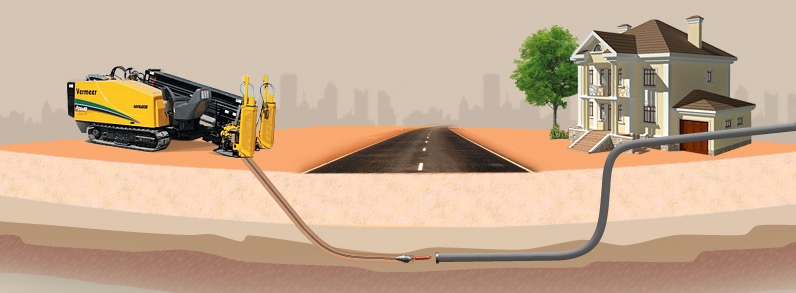

pol753 Опубліковано: 24 квітня 2015 Автор Поділитись Опубліковано: 24 квітня 2015 [ATTACH]431440[/ATTACH] [ATTACH]431441[/ATTACH] Недостать=если достать цена космос. Добавлено через 2 минуты кольцом для теплого пола обмотать трубу ПЕ32 трубой 16 мм для теплого пола или металлопластом и подключить к коллектору теплого пола. Добавлено через 2 минуты Напишите параметры трубы, длинна водостока 11 метров + по метру в землю, всего 13 метров трубы, планируется ПЕ 32. Посилання на коментар Поділитися на інших сайтах More sharing options...
bgt Опубліковано: 26 квітня 2015 Поділитись Опубліковано: 26 квітня 2015 Недостать=если достать цена космос. Как то нанимал ребят на прокол под дорогой, им надо было с двух сторон дороги приямки, размером 1х2 метра . . . дальше все сами .... в итоге имел гильзованый проход под асфальтом. Посилання на коментар Поділитися на інших сайтах More sharing options...
