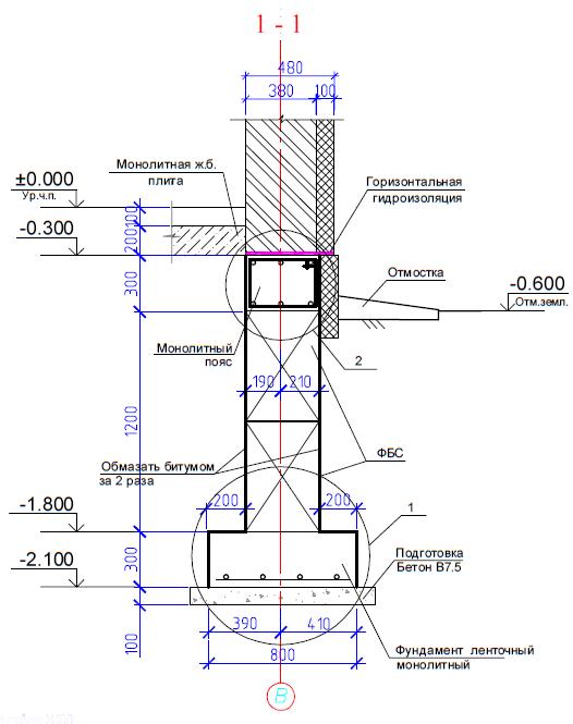

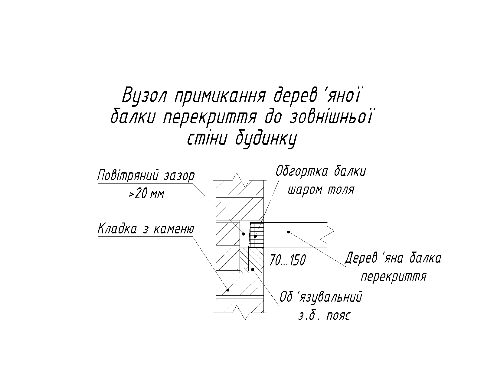

Papsev Опубліковано: 29 квітня 2015 Поділитись Опубліковано: 29 квітня 2015 Добрый день. Планирую делать деревянные перекрытия в доме из ракушки. Можете подсказать, как технически правильно сделать. Если можно, схематически указать соприкосновение со стеной. Посилання на коментар Поділитися на інших сайтах More sharing options...
t-projekt Опубліковано: 30 квітня 2015 Автор Поділитись Опубліковано: 30 квітня 2015 Добрый день. Планирую делать деревянные перекрытия в доме из ракушки. Можете подсказать, как технически правильно сделать. Если можно, схематически указать соприкосновение со стеной. Принципиальная схема конструкции на вложенном рисунке 1 Посилання на коментар Поділитися на інших сайтах More sharing options...

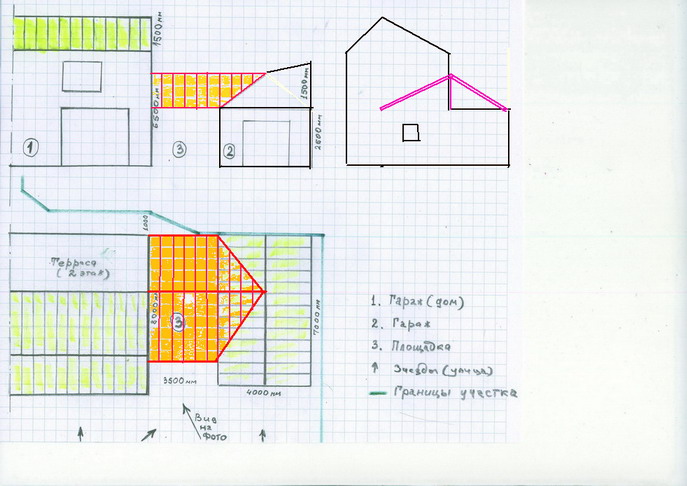

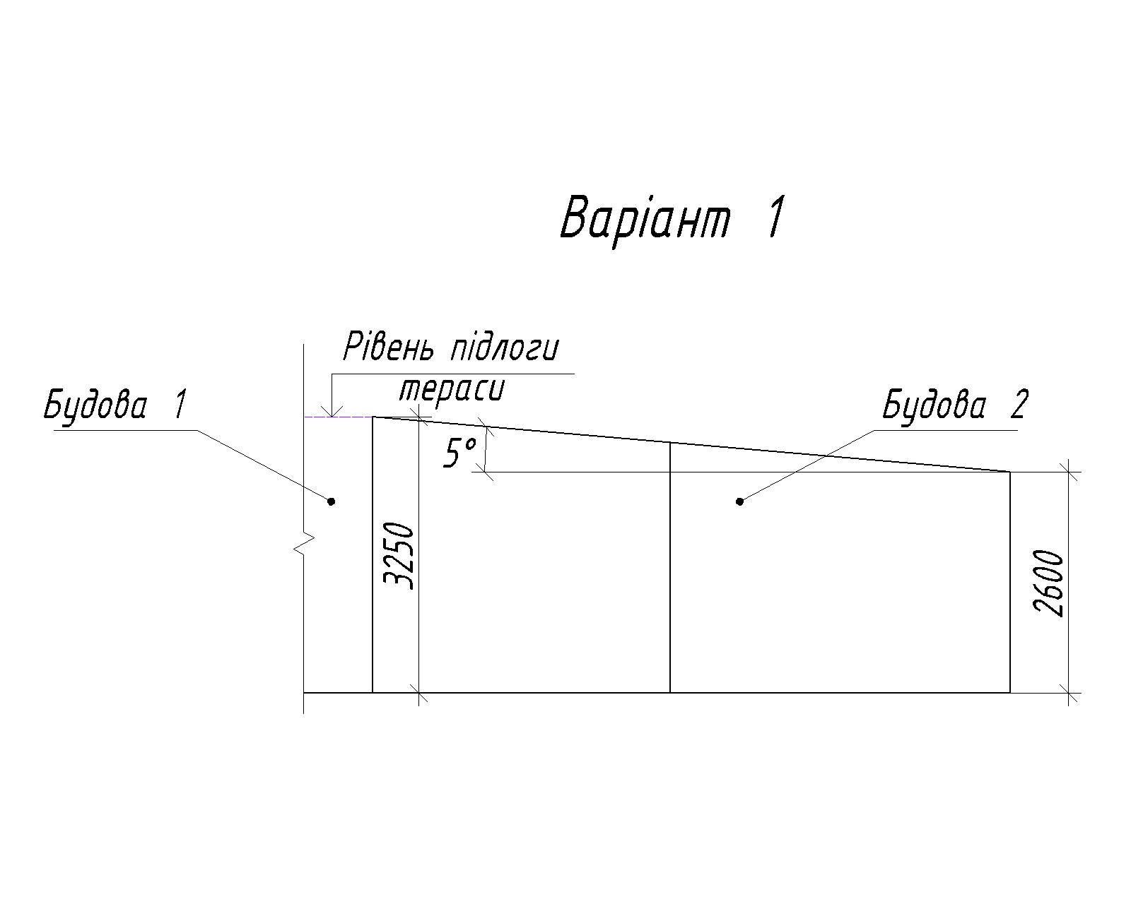

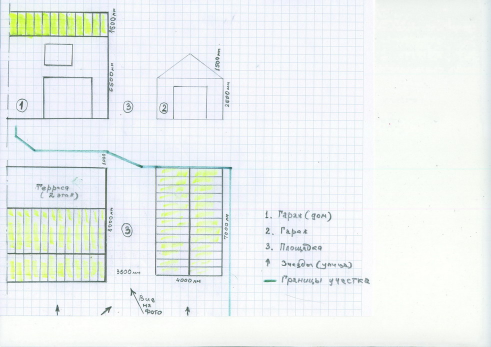

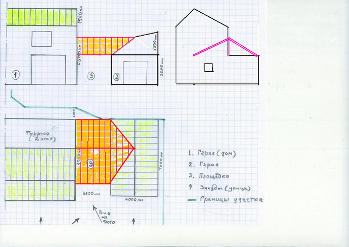

Дод Опубліковано: 2 травня 2015 Поділитись Опубліковано: 2 травня 2015 В данной теме буду помогать Бесплатными консультациями Здравствуйте. Спасибо за предоставленную возможность. Подскажите пожалуйста, как наиболее рационально расположить навес для машины на площадке между двумя гаражами 1 и 2. Ширина площадки 3,5 метра,длина 8 метров. Особенностью является,что слева площадки расположена боковая стена двухэтажного дома (на фото показана эта стена), на втором этаже которого открытая терраса, а слева расположен гараж. Крыши дома и гаража двухскатные расположены взаимно перпендикулярно. У дома новая крыша, а у гаража предусматривается строительство новой крыши, предположительно с увязкой крыши навеса. Имеется ввиду, что навес будет примыкать с одной стороны к строению 1, а с другой стороны к строению 2. Мне представляется, что это должно быть очень оригинальное решение, связывающее в единое целое строения на участке. Спереди участок позволяет осуществлять свободный проезд, так как до линии забора более 6 метров. Спасибо www.stroimdom.com.ua/forum/attachment.php?attachmentid=433010&stc=1&d=1430557482 Посилання на коментар Поділитися на інших сайтах More sharing options...
t-projekt Опубліковано: 3 травня 2015 Автор Поділитись Опубліковано: 3 травня 2015 Здравствуйте. Спасибо за предоставленную возможность. Подскажите пожалуйста, как наиболее рационально расположить навес для машины на площадке между двумя гаражами 1 и 2. Ширина площадки 3,5 метра,длина 8 метров. Особенностью является,что слева площадки расположена боковая стена двухэтажного дома (на фото показана эта стена), на втором этаже которого открытая терраса, а слева расположен гараж. Крыши дома и гаража двухскатные расположены взаимно перпендикулярно. У дома новая крыша, а у гаража предусматривается строительство новой крыши, предположительно с увязкой крыши навеса. Имеется ввиду, что навес будет примыкать с одной стороны к строению 1, а с другой стороны к строению 2. Мне представляется, что это должно быть очень оригинальное решение, связывающее в единое целое строения на участке. Спереди участок позволяет осуществлять свободный проезд, так как до линии забора более 6 метров. Спасибо www.stroimdom.com.ua/forum/attachment.php?attachmentid=433010&stc=1&d=1430557482 Здравствуйте. На мой взгляд возможны два наиболее приемлемых варианта развития событий (Выберите какой Вам больше нравится). Варианты изображены на рисунках. Также здесь возникает проблема попадания света в окно. Данную проблему можно решить сделав комбинированную крышу (над проездом из поликарбоната, а над гаражем из классического кровельного покрытия). Также возможен вариант немного ломанной крыши, чтоб не доводить скат до террасы, но боюсь в этом случае навес будет коротким и неэффективным. 1 Посилання на коментар Поділитися на інших сайтах More sharing options...

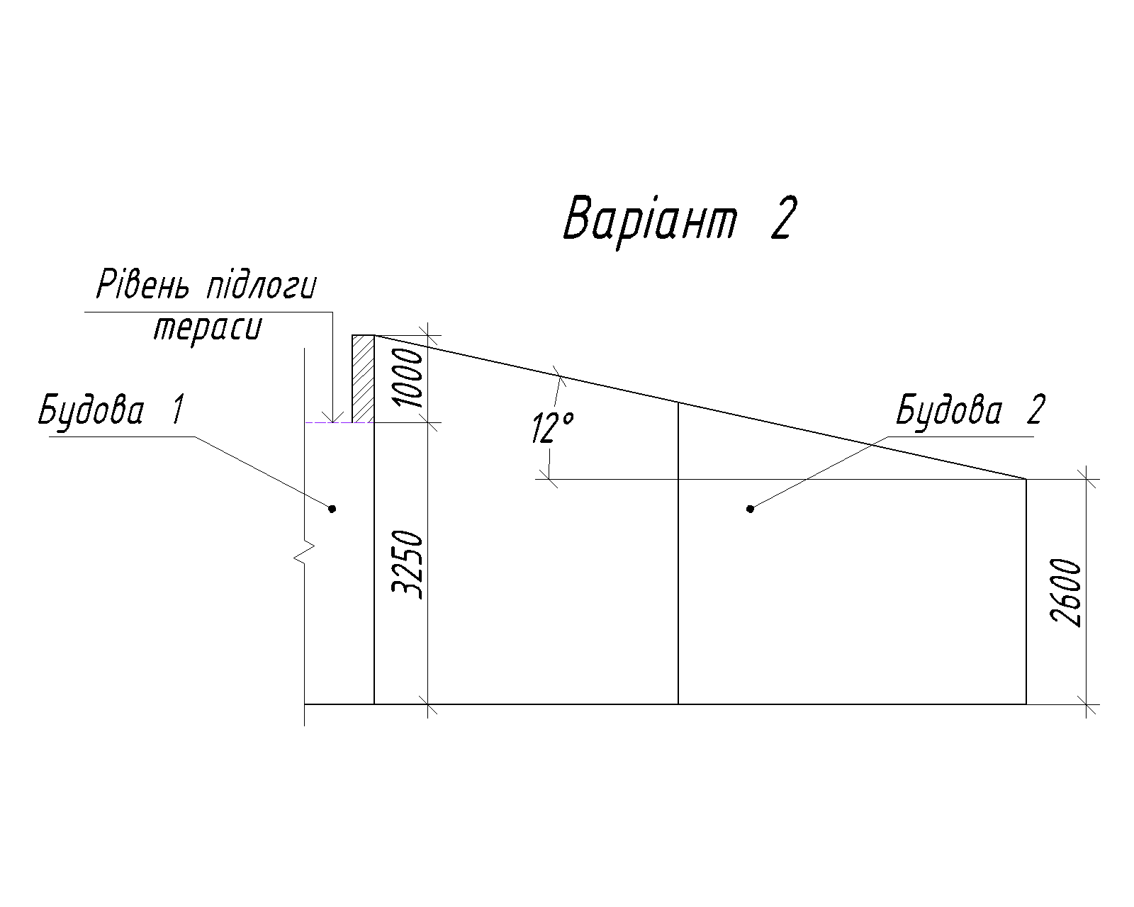

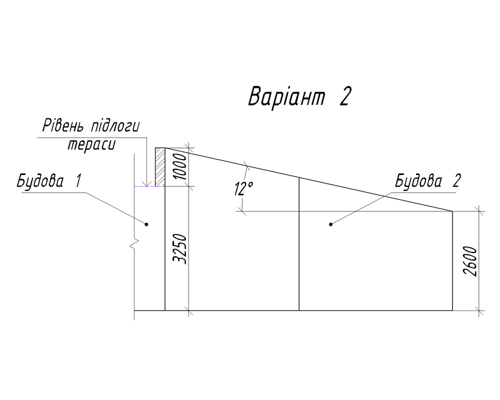

t-projekt Опубліковано: 3 травня 2015 Автор Поділитись Опубліковано: 3 травня 2015 Здравствуйте. На мой взгляд возможны два наиболее приемлемых варианта развития событий (Выберите какой Вам больше нравится). Варианты изображены на рисунках. Также здесь возникает проблема попадания света в окно. Данную проблему можно решить сделав комбинированную крышу (над проездом из поликарбоната, а над гаражем из классического кровельного покрытия). Также возможен вариант немного ломанной крыши, чтоб не доводить скат до террасы, но боюсь в этом случае навес будет коротким и неэффективным. Добавил рисунки!!!! 1 Посилання на коментар Поділитися на інших сайтах More sharing options...
Дод Опубліковано: 3 травня 2015 Поділитись Опубліковано: 3 травня 2015 Также возможен вариант немного ломанной крыши, чтоб не доводить скат до террасы, но боюсь в этом случае навес будет коротким и неэффективным. Спасибо, неожиданное решение и наличие односкатной крыши, перекрывающей площадку для автомобиля и гараж упрощает ситуацию строительства. В тоже время вариант ломаной крыши может быть тоже интересен, и навес сделать на длину всей стены, при этом перекрытие боковой стены террасы, имеющей основной вид вперед, не так существенно. Можно обыграть эту сторону. Мог бы сбросить этот вариант Вам личку, но к сожалению там нет возможности прикрепить файл. Посилання на коментар Поділитися на інших сайтах More sharing options...

Дод Опубліковано: 3 травня 2015 Поділитись Опубліковано: 3 травня 2015 Сбрасывайте сюда в ветку. Прорисую эскизно и сброшу еще даже 2 варианта, можно односкатный навес развернуть на 90 градусов и расположить его в проеме между строениями, выполнив опирание крыши навеса на деревянных вертикальных столбах, примыкающих с каждой стороны к существующим строениям. Второй вариант это двухскатная крыша навеса, перпендикулярная крыше 2 строения со стыковкой с ней. Этот вариант сложнее в исполнении, но, на мой взгляд, имеет привлекательный дизайн. Если есть возможность прошу просмотреть его исполнение, особенно интересует второй вариант. Можно сделать навес не по всей ширине площадки 8 метров, а отступить от линии фасада строений 2-2,5 метра, это сейчас принципиально и позволит оставит свободную площадку впереди навеса. Спасибо. Посилання на коментар Поділитися на інших сайтах More sharing options...

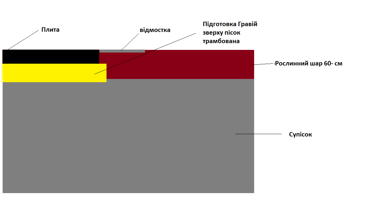

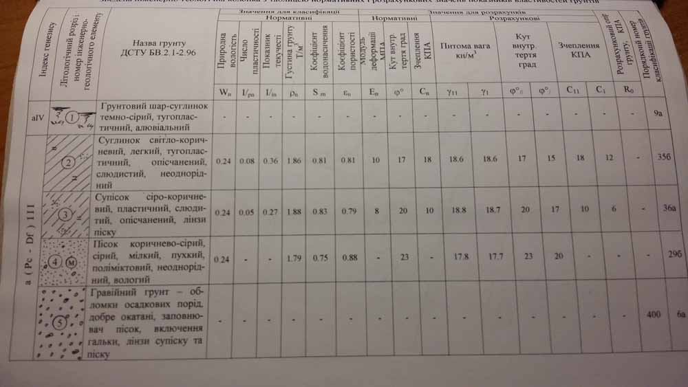

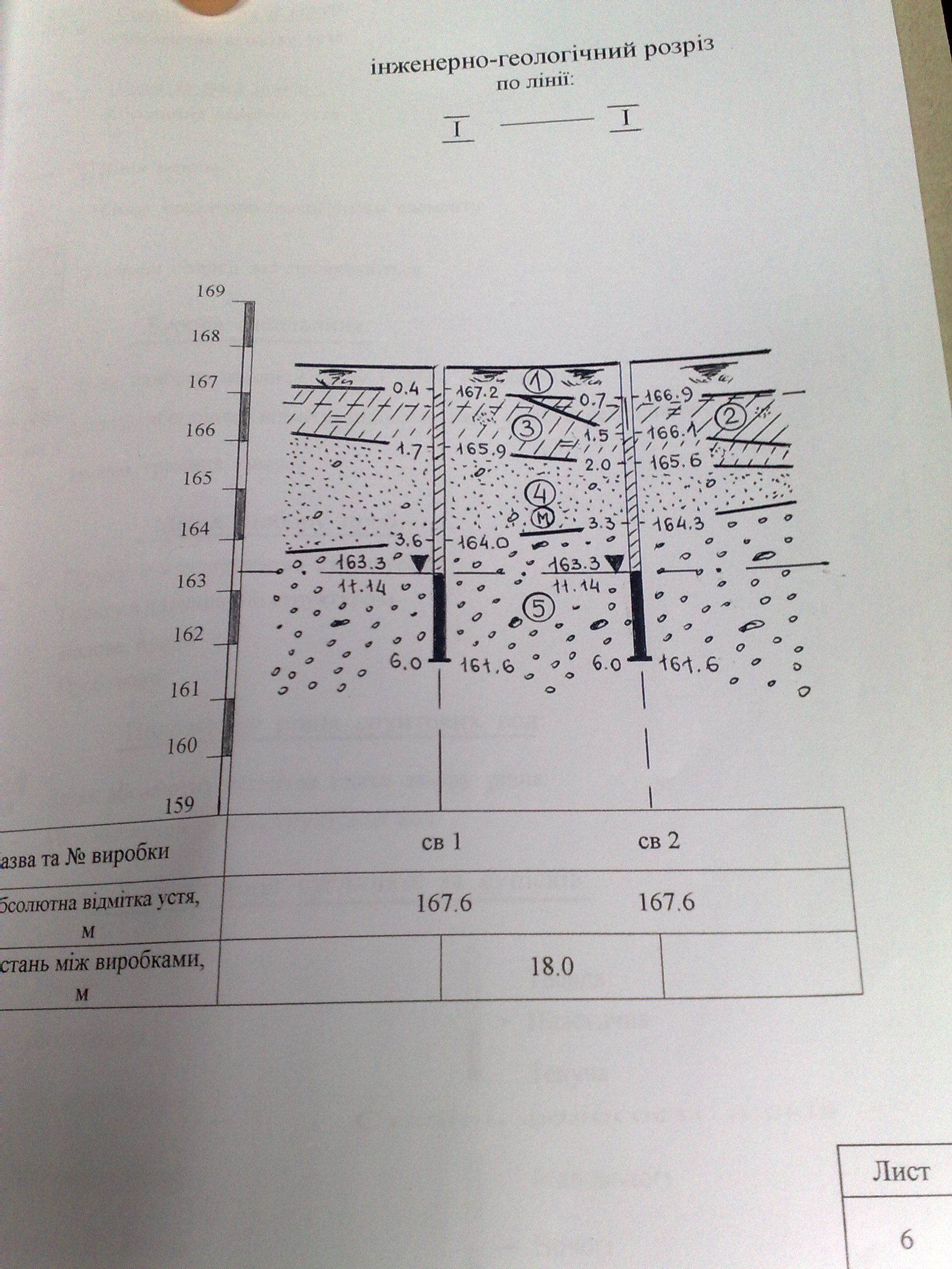

-electron- Опубліковано: 4 травня 2015 Поділитись Опубліковано: 4 травня 2015 Можна запитатись відносно фундаменту? Є ділянка з слабкими грунтами. Планується 2 поверховий будинок з підвалом під частиною будинку. Цоколь десь 1 метр. Це 1 заплавна тераса, при катастрофічному паводку 2008 року води не було, але краще перестрахуватись. На глибині від 1,5 до 2 метрів починається пухкий пісок. Як правильно робити фундамент? Прокопуватись до нижнього шару піщаногравійної суміші, з подальшою зворотньою засипкою гравыэм, чи якщо при копці не дійду до піску просто зробити ширшу підошву? Чому запитую. Я мабуть зменшу висоту підвалу до 2 метрів, тоді в купі з цоколем я вийду десь на глибину 1,3-1,4 метри. З того боку будинку де планується підвал глибина залягання піску йде на 2 метрах (точка св2 на схемі). Тобто між підошвою і піском буде пів метри супіску (шар 3). І ще одне запитання враховуючи грунт потрібно робити фундамент в одному рівні чи, можна робити різнорівневий фундамент. Там де підвал робити на 1,3-1,5 метри, а решту на 1 метр? А то пісок на точці св1 під гаражем виходить на 1,5 метри. Посилання на коментар Поділитися на інших сайтах More sharing options...
t-projekt Опубліковано: 4 травня 2015 Автор Поділитись Опубліковано: 4 травня 2015 Можна запитатись відносно фундаменту? Є ділянка з слабкими грунтами. Планується 2 поверховий будинок з підвалом під частиною будинку. Цоколь десь 1 метр. Це 1 заплавна тераса, при катастрофічному паводку 2008 року води не було, але краще перестрахуватись. На глибині від 1,5 до 2 метрів починається пухкий пісок. Як правильно робити фундамент? Прокопуватись до нижнього шару піщаногравійної суміші, з подальшою зворотньою засипкою гравыэм, чи якщо при копці не дійду до піску просто зробити ширшу підошву? Чому запитую. Я мабуть зменшу висоту підвалу до 2 метрів, тоді в купі з цоколем я вийду десь на глибину 1,3-1,4 метри. З того боку будинку де планується підвал глибина залягання піску йде на 2 метрах (точка св2 на схемі). Тобто між підошвою і піском буде пів метри супіску (шар 3). І ще одне запитання враховуючи грунт потрібно робити фундамент в одному рівні чи, можна робити різнорівневий фундамент. Там де підвал робити на 1,3-1,5 метри, а решту на 1 метр? А то пісок на точці св1 під гаражем виходить на 1,5 метри. Здравствуйте. Дайте физико-механические х-ки грунтов - они должны быть а отчете геологов. "Пухкі піски" - это ни о чем не говорит. Без физ-мехов ничего конкретного сказать не могу. Фундамент можно закладывать на разных глубинах. Зачем обратную засыпку делать гравием? Добавлено через 11 минут Мнение конструктора - какой по вашему мнению вариант лучше? Вариант №1 - два армапояса Вариант №2 - один армапояс только по верху всех рядов блоков, всего периметра здания На мой взгляд, оба варианта некорректны. У Вас разные уровни заложения фундаментов, переход с одного уровня на другой должен осуществляться плавными уступами. Как правило эти уступы не превышают высоту 0,5м и длину 1 м, в Вашем случае высота уступа должна равняться высоте блока т.е. 600мм. Данное решения поможет избежать концентрации напряжений в фундаменте. Армопояс нужно делать по верху всего фундамента и по низу (подошва фундамента), повторяя уступы фундамента, его не нужно разрывать, его смысл в жесткой связи блоков фундамента в единую конструкцию. Посилання на коментар Поділитися на інших сайтах More sharing options...
-electron- Опубліковано: 4 травня 2015 Поділитись Опубліковано: 4 травня 2015 Здравствуйте. Дайте физико-механические х-ки грунтов - они должны быть а отчете геологов. "Пухкі піски" - это ни о чем не говорит. Без физ-мехов ничего конкретного сказать не могу. Фундамент можно закладывать на разных глубинах. Зачем обратную засыпку делать гравием? Сорі ступив, не ті фото дав. Даю фото таблиці і схеми сверловин. З приводу засипки. Може не вірно описав саму суть. Мав на увазі вибирати пісок 4 шар в якого модуль деформації не вказаний, до 5 шару гравійного грунту і замість піску насипати гравійний грунт (суміш піску і гравію з річки привести, 5 шар як раз така сама суміш і є ділянка знаходиться на місці колишнього русла річки). Посилання на коментар Поділитися на інших сайтах More sharing options...

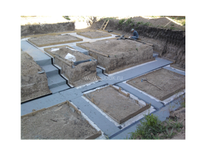

Термен Опубліковано: 5 травня 2015 Поділитись Опубліковано: 5 травня 2015 Армопояс нужно делать по верху всего фундамента и по низу (подошва фундамента), повторяя уступы фундамента, его не нужно разрывать, его смысл в жесткой связи блоков фундамента в единую конструкцию. Значит армапоясом внизу нужно связать весь периметр низа фундамента,как на этом рисунке? Можно ли располагать в армапоясе ( при ширине 90 см и высоте 30 см) сплошные "арматурины" д.12 по четыре штуки (как на рисунке). Строители сказали,что при такой ширине заливки, можно не вязать армапояс четырехграный, как делают стандартно, а просто уложить четыре ряда арматуры,перевязать их с шагом 20 см и это будет аналогично "работать" (при такой ширине), как если бы был "нормальный" армапояс? Это они "облегчают" себе работу? или реально можно так делать? Посилання на коментар Поділитися на інших сайтах More sharing options...
t-projekt Опубліковано: 5 травня 2015 Автор Поділитись Опубліковано: 5 травня 2015 Значит армапоясом внизу нужно связать весь периметр низа фундамента,как на этом рисунке? Можно ли располагать в армапоясе ( при ширине 90 см и высоте 30 см) сплошные "арматурины" д.12 по четыре штуки (как на рисунке). Строители сказали,что при такой ширине заливки, можно не вязать армапояс четырехграный, как делают стандартно, а просто уложить четыре ряда арматуры,перевязать их с шагом 20 см и это будет аналогично "работать" (при такой ширине), как если бы был "нормальный" армапояс? Это они "облегчают" себе работу? или реально можно так делать? Да, действительно, основная арматура (рабочая) должна располагаться именно так В вашем случае в верху нужно добавить стержни (конструктивные) для пространственного каркаса, это если придерживаться требований норм проектирования и делать по правильному. Добавлено через 5 минут Сорі ступив, не ті фото дав. Даю фото таблиці і схеми сверловин. З приводу засипки. Може не вірно описав саму суть. Мав на увазі вибирати пісок 4 шар в якого модуль деформації не вказаний, до 5 шару гравійного грунту і замість піску насипати гравійний грунт (суміш піску і гравію з річки привести, 5 шар як раз така сама суміш і є ділянка знаходиться на місці колишнього русла річки). Странно, почему нет показателя модуля деформации. В таком случае не рекомендую на это грунт что-то опирать. Нужно либо делать сваи либо замену грунта. По другому это риск, так как нельзя спрогнозировать, что будет с слоем под номером 4 и как он будет себя вести под нагрузкой. Добавлено через 10 минут Добрый день. Планирую заливать фундамент 9*9 для постройки двухэтажного дома нужна консультация правильно ли я рассчитал его ширину? Фундамент будет 9*9 с одной несущей стеной посредине = 45 м.п 45*1.6*0.5=36м3 + 10% усадка = около 40 м3 40 м3*2,5 т/м3= 100 тонн вес фундамента Стены газоблок D400 шириной 400 мм, внутренняя несущая стена шириной 200 мм , общее количество газоблока 110 м3 110 м3 * 550кг/м3= 60,5тонн Перекрытие железобетон 4 шт * ПК 85-15-8 4 тонны = 16 тонн 2 шт * ПК 54-12-12.5 2160 тонн = 4,3 тонн Итого вес перекрытий 20.3 тонн Крыша : Металлочерепица. Проектная площадь крыши 120 м2 и при весе одного м2 металлочерепици 5 кг., получаем значение 0,6 тонны Пиломатериалы: Для изготовления перекрытий, стропильной системы и.т.д. используем 14,5 м3 пиломатериалов, при условии веса древесины хвойных пород – 500 кг/м3 получаем значение 7,25 тонны Из внешних факторов существенным будет только снеговая нагрузка на дом. Расчет проводим в соответствии с ДБН В.1.2-2:2006 «Нагрузки и воздействия» для Украины. Для Киевской области максимальная снеговая нагрузка равна 160 кг/м2. Таким образом при площади кровли равной 120 м2 получаем расчетное значение снеговой нагрузки 120 м2 * (0,160 т/м2 * 1,25) = 24 тонны где 1,25 поправочный коэффициент . Итого общий вес дома :100+60.5+20.3+0.6+7.25+24 = 212,65 + 10 % = 233,92 тонны Грунт : Суглинок , а на глубине 1 метр песок средний, грунтовые воды около двух метров, При погонной длине основания фундамента 45 метров получаем площадь основания фундамента равной 45м * 0,5м = 22,25 м2 а с учетом расчетного сопротивления грунта на моем участке минимум 20 т/м2 имеем значение минимальной массы дома которую способен нести мой грунт без просадок 450 тонн Покритикуйте, пожалуйста, если что то не так. Какой марки бетон лучше использовать и как его армировать предположительно арматурой 12 мм? Логика верная (арифметику не проверял). Но, не совсем верно отталкиваться от расчетного сопротивления грунта, так как оно дается для работы грунта в упругой стадии, а есть еще неупругая, которая тяжело поддается расчетам, но ее можно спрогнозировать. Если жестко соблюдать требования СНиП то расчетное сопротивления грунта должно быть больше чем нагрузка на грунт, но это не всегда корректно( как например заложение фундаментов на глубину промерзания). Помимо этого в расчете основания необходимо учитывать совместную работу всех грунтов на глубине как минимум до 3-х метров я обычно проверяю 8 метров (геология тоже для коттеджей делается до 8 метров обычно) Главное, чтоб грунты были непросадочными. Помимо сопротивления грунта, нужно считать величину осадки фундамента. Про бетон и арматуру пальцем в небо. Как правило бетон от B20 до B25, арматура от 10 до 16мм. Все зависит от конфигурации здания, нагрузок и грунтов. 2 Посилання на коментар Поділитися на інших сайтах More sharing options...
-electron- Опубліковано: 5 травня 2015 Поділитись Опубліковано: 5 травня 2015 Дякую за відповідь. Тобто по любому копаємо до гравію внизу, це 3 метри глибина. Потім засипаємо піщаногравійну суміш (чи щебінь?), трамбуємо пошарово (обовязково?) і вже на цю подушку ставимо фундамент. Як визначити ширину траншеї? Від ширини підошви розширяється з кутом відхилення 20-30 градусів? Чи можна зробити на 20-30 см з кожного боку і все? Тобто нехай підошва шириною 80 см, то я копаю траншею 1,2 метри, і засипаю гравієм, піском. Глибина буде десь до 2 метрів від 5 шару до підошви. А якщо зробити будинок без підвалу і на плиті? На яку глибину треба цю плиту опускати? Теж нижче глибини промерзання? Чому запитую, так як в купі з високим цоколем отримаю майже повноцінний підвал під всім будинком, який мені не потрібен, таких розмірів . П.С. в сусіда на геології в 4 шару теж немає данних. Посилання на коментар Поділитися на інших сайтах More sharing options...
t-projekt Опубліковано: 5 травня 2015 Автор Поділитись Опубліковано: 5 травня 2015 Дякую за відповідь. Тобто по любому копаємо до гравію внизу, це 3 метри глибина. Потім засипаємо піщаногравійну суміш (чи щебінь?), трамбуємо пошарово (обовязково?) і вже на цю подушку ставимо фундамент. Як визначити ширину траншеї? Від ширини підошви розширяється з кутом відхилення 20-30 градусів? Чи можна зробити на 20-30 см з кожного боку і все? Тобто нехай підошва шириною 80 см, то я копаю траншею 1,2 метри, і засипаю гравієм, піском. Глибина буде десь до 2 метрів від 5 шару до підошви. А якщо зробити будинок без підвалу і на плиті? На яку глибину треба цю плиту опускати? Теж нижче глибини промерзання? Чому запитую, так як в купі з високим цоколем отримаю майже повноцінний підвал під всім будинком, який мені не потрібен, таких розмірів . П.С. в сусіда на геології в 4 шару теж немає данних. Да, выкапывать столько грунта сомнительная затея. Можно и плиту поставить (мелкозаглубленную), но всеравно есть вопрос с грунтом №4. Мне кажется он нормальный, учитывая остальные показатели. У грунта полуюбому должен быть модуль деформации теребите геологов. Вам случайно не одна и таже контора геологию делала? Дно траншеи делать на 200мм шире фундамента, откосы сами продиктуются во время работ. 1 Посилання на коментар Поділитися на інших сайтах More sharing options...
-electron- Опубліковано: 5 травня 2015 Поділитись Опубліковано: 5 травня 2015 Да, выкапывать столько грунта сомнительная затея. Можно и плиту поставить (мелкозаглубленную), но всеравно есть вопрос с грунтом №4. Мне кажется он нормальный, учитывая остальные показатели. У грунта полуюбому должен быть модуль деформации теребите геологов. Вам случайно не одна и таже контора геологию делала? Робили різні геологи. Тобто контори знаходяться в різних кінцях міста. Але потім коли я порівняв свій і його звіт, то виявилось, що його звіт робився в тій же конторі де і мій (колишній якийсь гелогічний інститут). Я ж думав, що раз я іду в іншу контору то можна буде порівняти данні. Що тепер робити? Шукати іншу контору (з шансами отримати ту саму таблицю ), чи цих мучити? Обзвонив сусідів, подивлюсь які в них данні. Може зроблю фото їхніх таблиць. Посилання на коментар Поділитися на інших сайтах More sharing options...
Дод Опубліковано: 5 травня 2015 Поділитись Опубліковано: 5 травня 2015 Сбрасывайте сюда в ветку. Вариант навеса с двухскатной крышей. Хотелось бы знать Ваше мнение. www.stroimdom.com.ua/forum/attachment.php?attachmentid=433791&stc=1&d=1430844943 Посилання на коментар Поділитися на інших сайтах More sharing options...

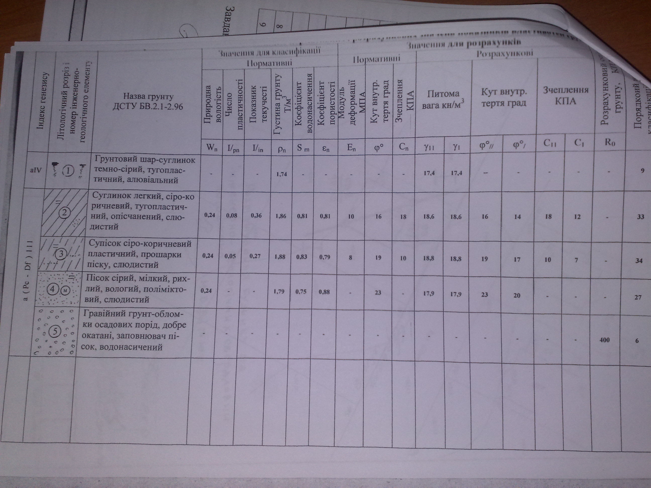

t-projekt Опубліковано: 5 травня 2015 Автор Поділитись Опубліковано: 5 травня 2015 Робили різні геологи. Тобто контори знаходяться в різних кінцях міста. Але потім коли я порівняв свій і його звіт, то виявилось, що його звіт робився в тій же конторі де і мій (колишній якийсь гелогічний інститут). Я ж думав, що раз я іду в іншу контору то можна буде порівняти данні. Що тепер робити? Шукати іншу контору (з шансами отримати ту саму таблицю ), чи цих мучити? Обзвонив сусідів, подивлюсь які в них данні. Може зроблю фото їхніх таблиць. Мучайте этих - пусть хоть дадут адекватный ответ, почему нет данных. Скорее всего это халтура геологов. 1 Посилання на коментар Поділитися на інших сайтах More sharing options...
-electron- Опубліковано: 5 травня 2015 Поділитись Опубліковано: 5 травня 2015 Мучайте этих - пусть хоть дадут адекватный ответ, почему нет данных. Скорее всего это халтура геологов. Наскільки я памятаю, геолог казав про те що пісок немає нормальної несучої здатності, тому не буде його писати і що в них немає даних з цього типу грунту Буду завтра його мучати, нехай розказує, заодно спробую проглянути геологію сусідів. Відносно плити, якщо я вірно зрозумів то виглядати вона буде так як на рисунку. Виймається родючий шар грунту, вирівнюється гравієм, потім піском, це все трамбується, а зверху лиється плита з 2 сітками з арматури. І цоколь зробити не вийде. Так як попадаю на плиту по грунту, а потім на перекриття, не кислий перерозхід по бетону.. Будинок вийде майже на рівні землі. Посилання на коментар Поділитися на інших сайтах More sharing options...
