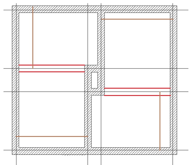

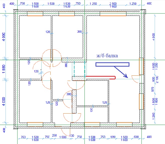

Учитывая, то, что у Вас стоят стены на перекрытии, я бы рекомендовал перестраховаться. Простой вариант- стянуть перемычки между собой, чтоб они работали совместно, как одна балка. Стянуть можно шпильками повышенной прочности с шагом 0,6-0,7м через металлические распределительные пластины.
Диаметр шпилек 12мм. Толщина пластин 10мм 100х100мм. Шпильки устанавливать в разбежку по высоте сечения балок.
Опять лезу не в свою песочницу, но ладно)
Не встречал в практике, чтоб бетонные армированные перемычки стягивали шпильками друг с другом. При сверлении можно и в арматуру попасть, но это меньшее, что может случиться и использовать пластины 10мм явный перебор (к тому же цена пластин сопоставима с ценой перемычки). Есть такое понятие "составная балка на податливых связях" (его можно встретить в составных деревянных балках). При использовании шпилек меняется характер распределения сдвигающих усилий, которые надо учитывать в расчете. Кроме этого если например брать участок, где шпильку использовали снизу балки, усилие на срез будет только в этой зоне и полезное сечение будет равно ширине балки на высоту этого участка.
ИМХО. При таких вмешательствах в перемычки которым уже по 7 лет, будет больше вреда, чем пользы. Есть более гуманные способы усиления ж/б конструкций.
Очень интересно,можете в двух(условно конечно) словах объяснить суть?
Не буду много умничать, лучше сброшу Вам фрагмент статьи для прочтения. ;) В ней рассматриваются составные балки соединенные пластинами МЗП
Составные балки дерев.pdf

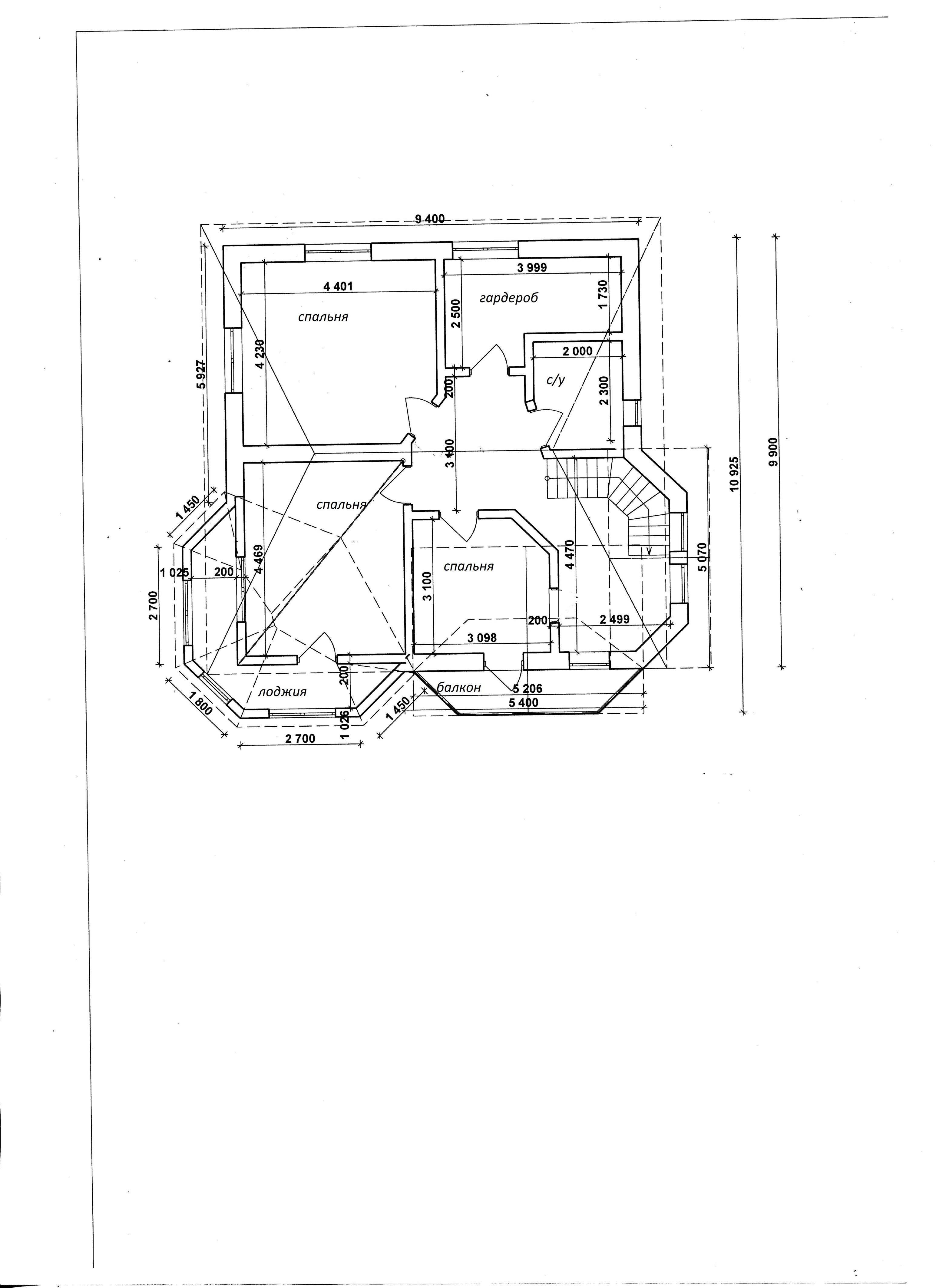

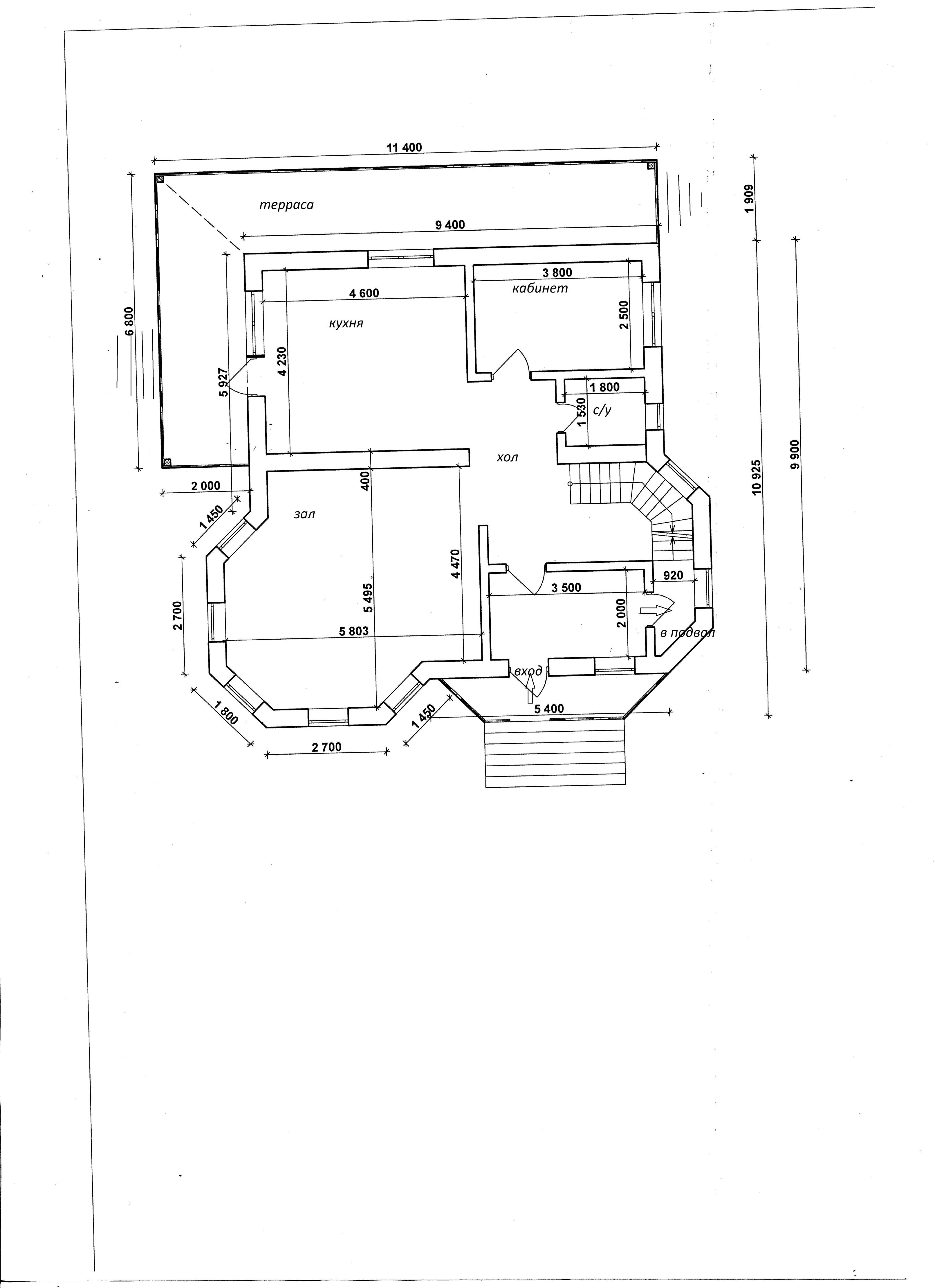

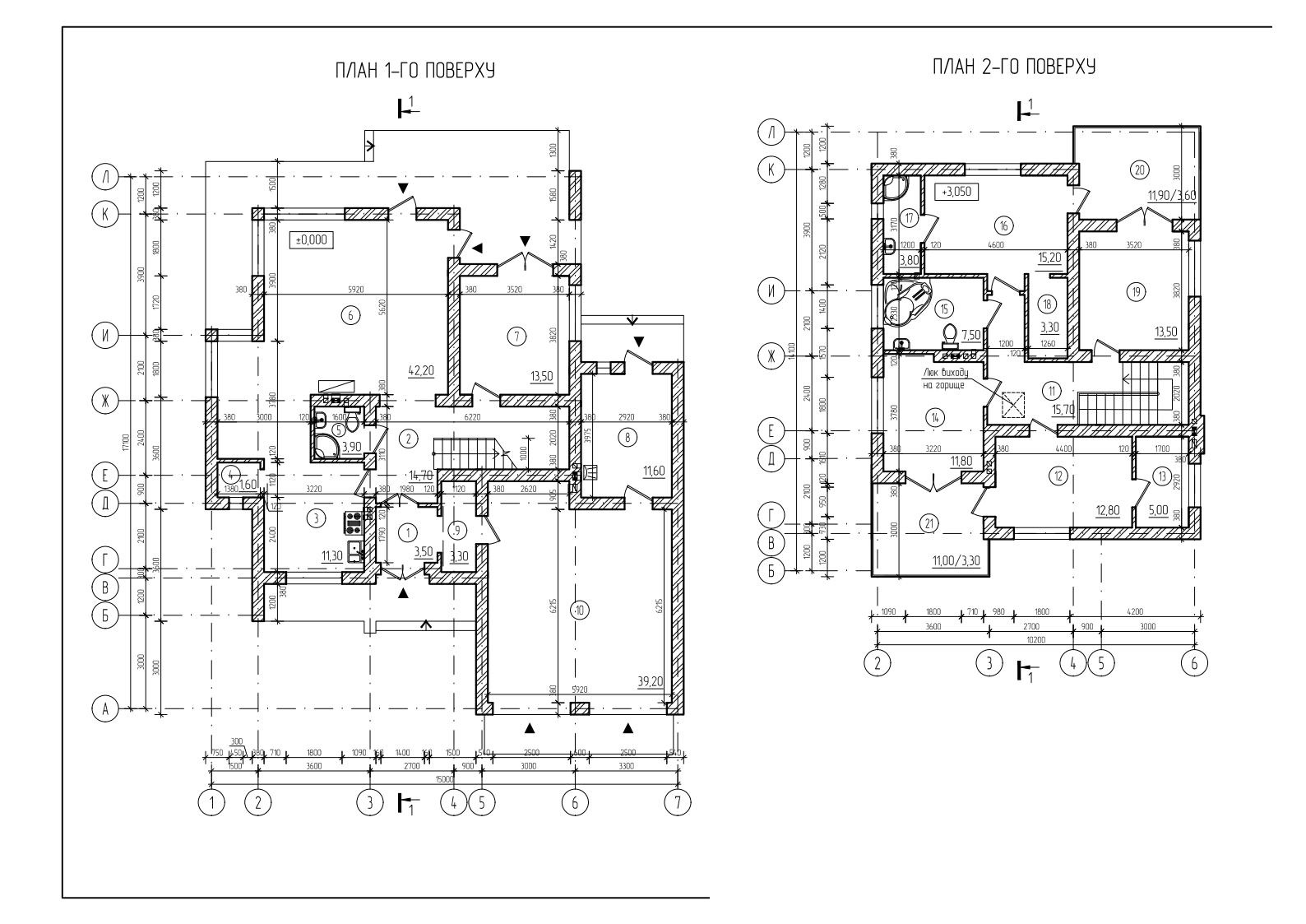

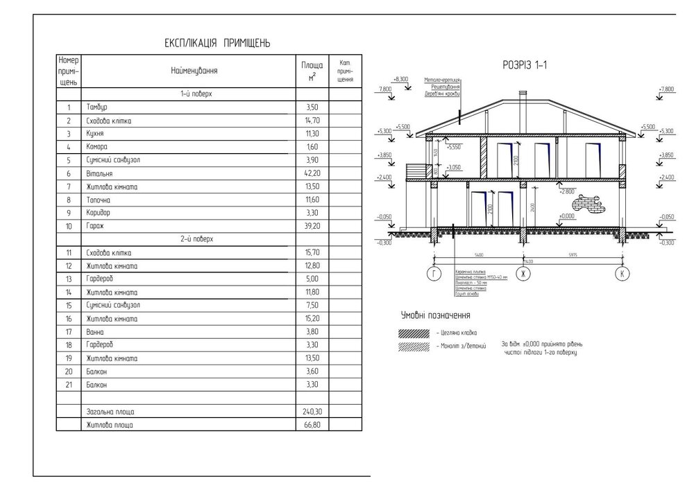

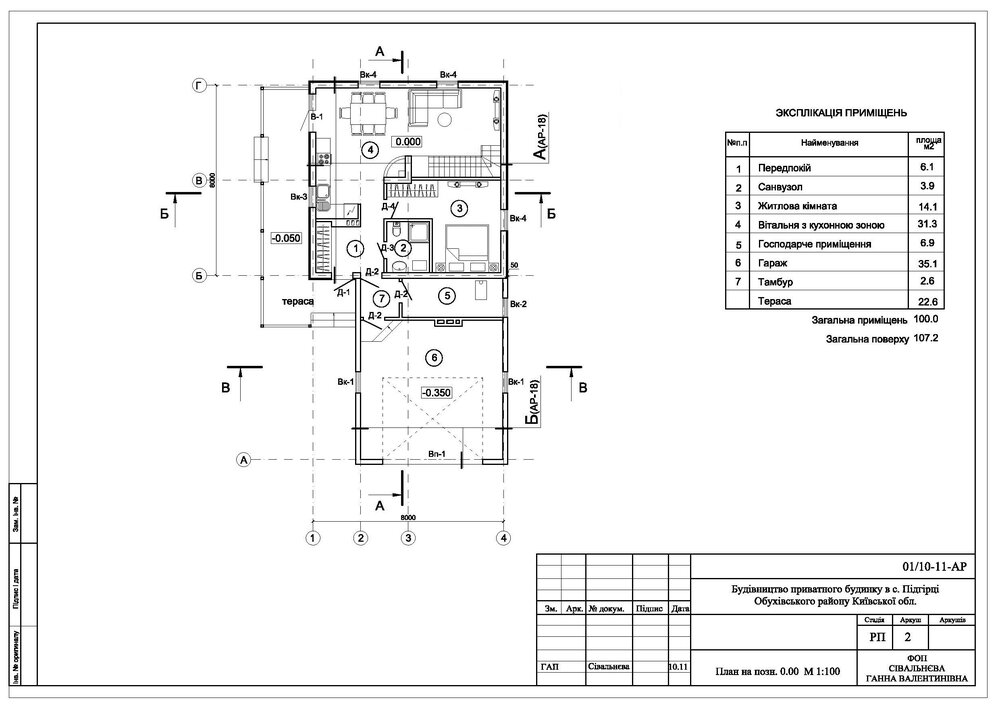

Добрый день
Оцените компановку и практичночность дома
спасибо
Не понимаю смысл эркерного пространства на втором этаже (балкон или что?). Очень много площади отведено на коридоры, что влечет за собой увеличение затрат на содержание дома, но может для Вас это не критично - мне не известно.
Также тяжело оценить планировку без назначений помещений, самому додумывать не сильно правильно будет, так что прошу выложить планировки с экспликациями помещений.
назначение комнат дорисовал,
лоджия на втором этаже - хотелка второй половины,
если не затруднит подскажите как связана площадь коридоров и затраты на содержание (уборка?)
на мой взгляд коридоры не очень большие
спасибо

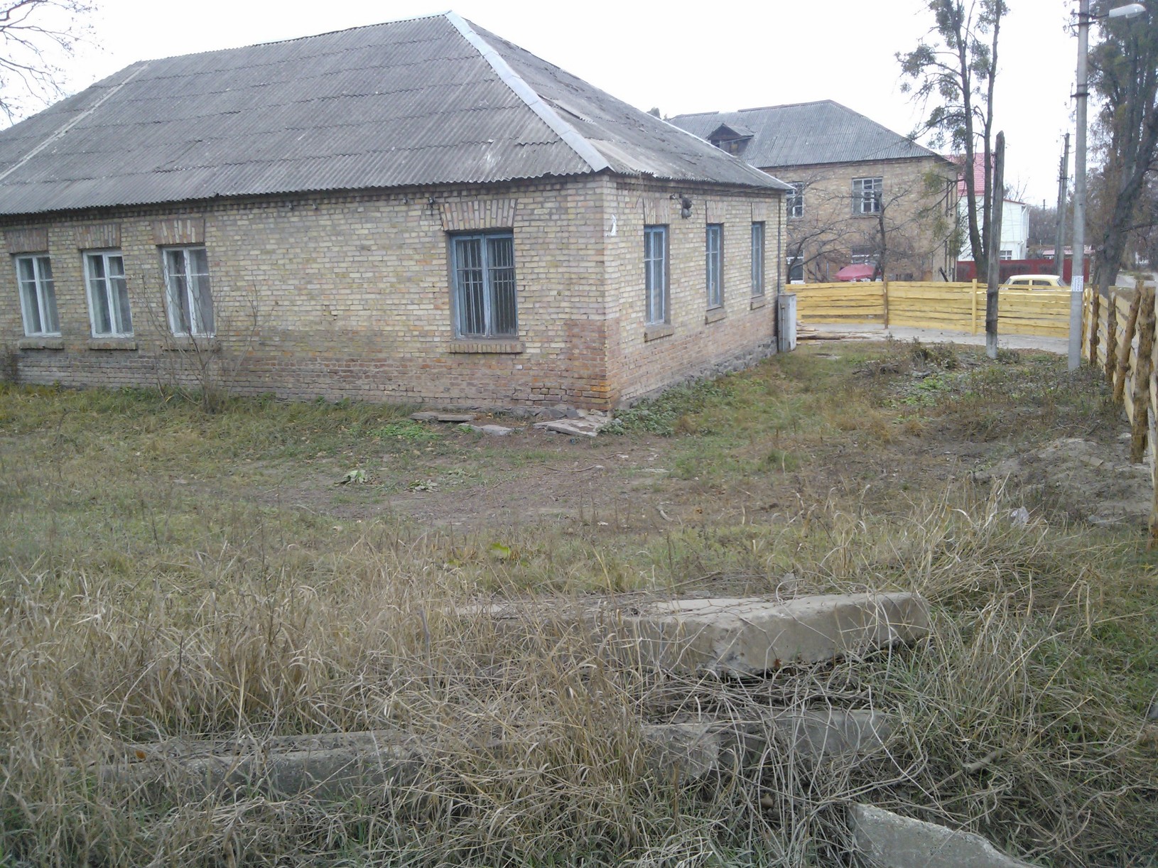

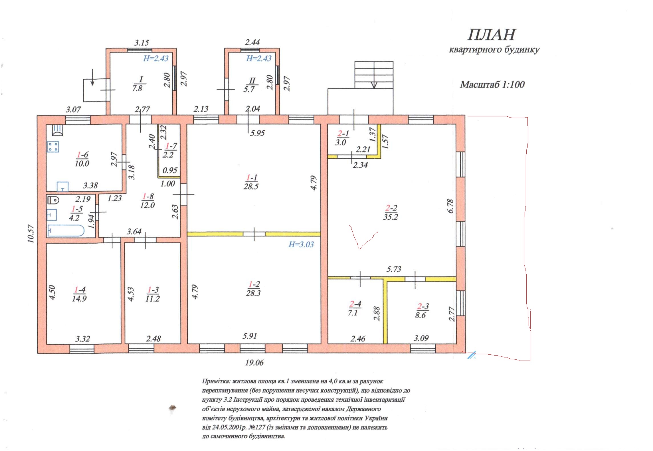

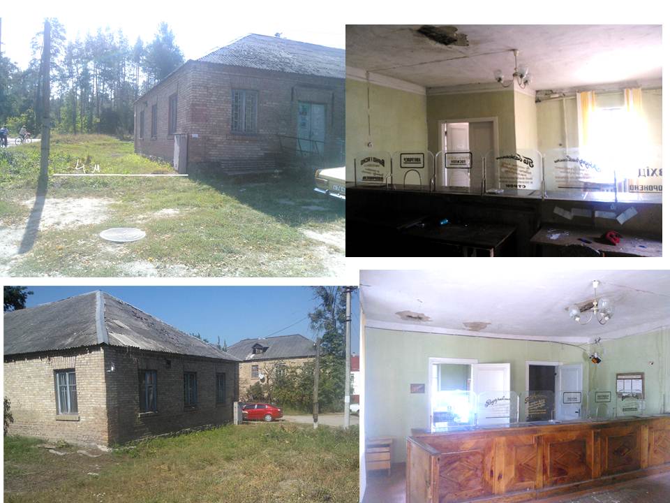

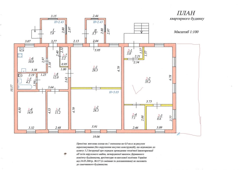

Специалисты помогите принять верное решение!!
Есть часть кирпичного дома (на плане БТИ кв2) хочу провести реконструкцию под жилой дом с мансардою. Планирую сделать пристройку и новую крышу. На первом этаже в планах: кухня, гостиничная, с/у, котельная и возможно в пристройку получится комната. Ширина пристройки где-то 3,5м.
Посоветуйте исходя из того что есть по факту какую планировку лучше сделать. и какую крышу сделать, ломаную или двускатною при этом поднять стены стены на 1,5м

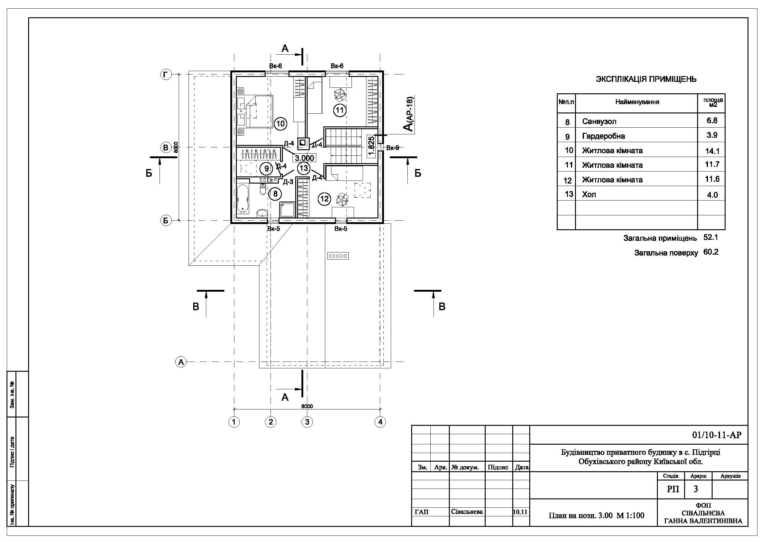

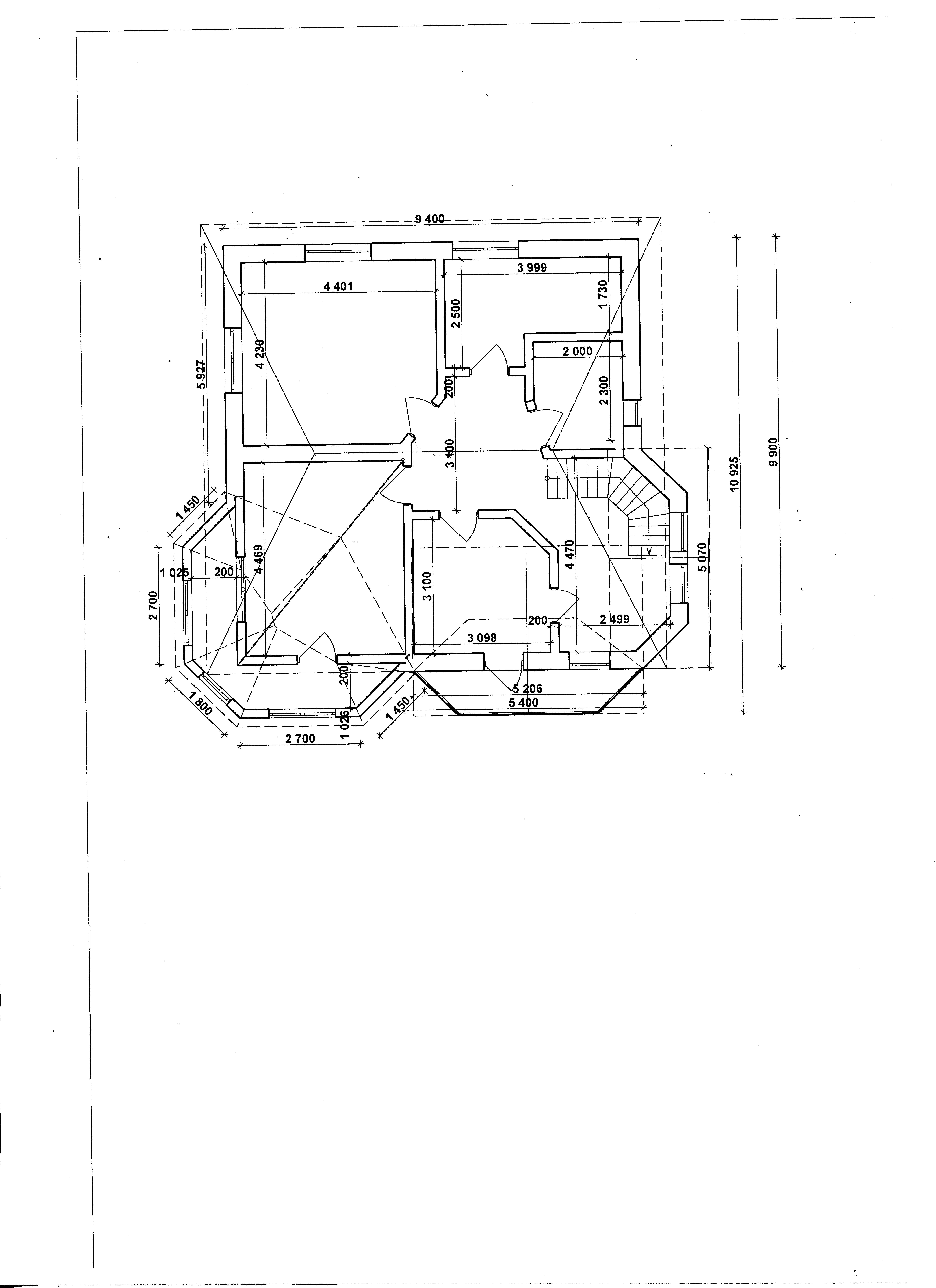

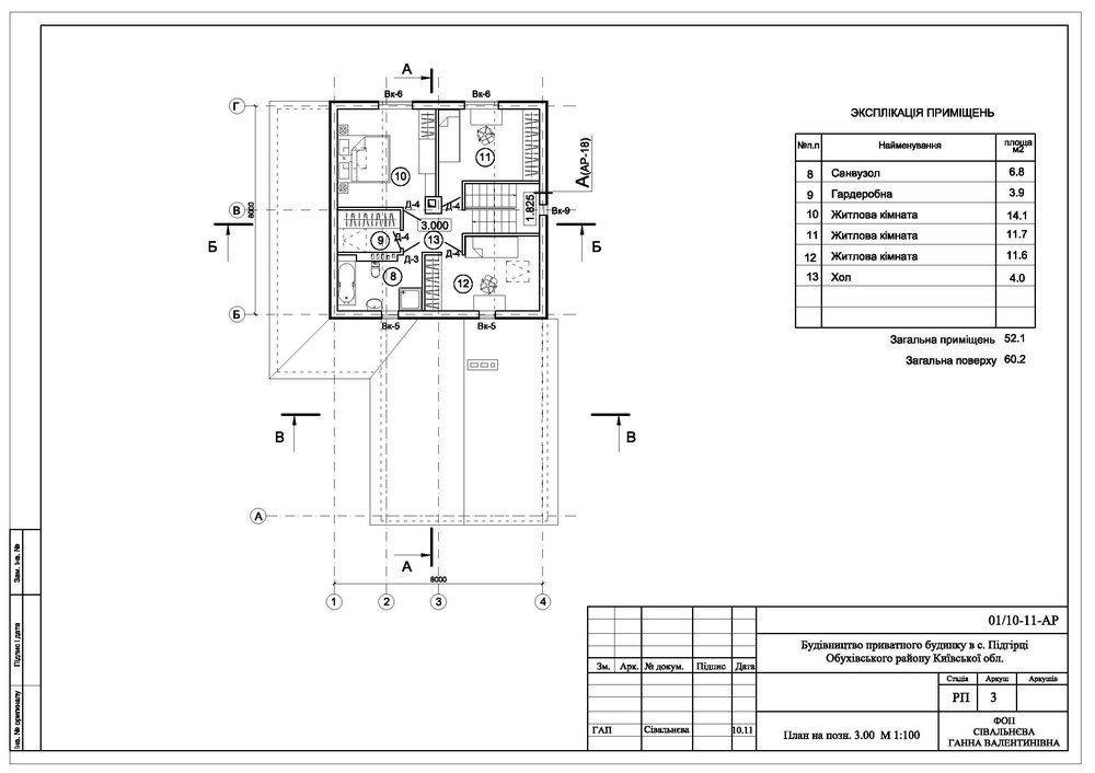

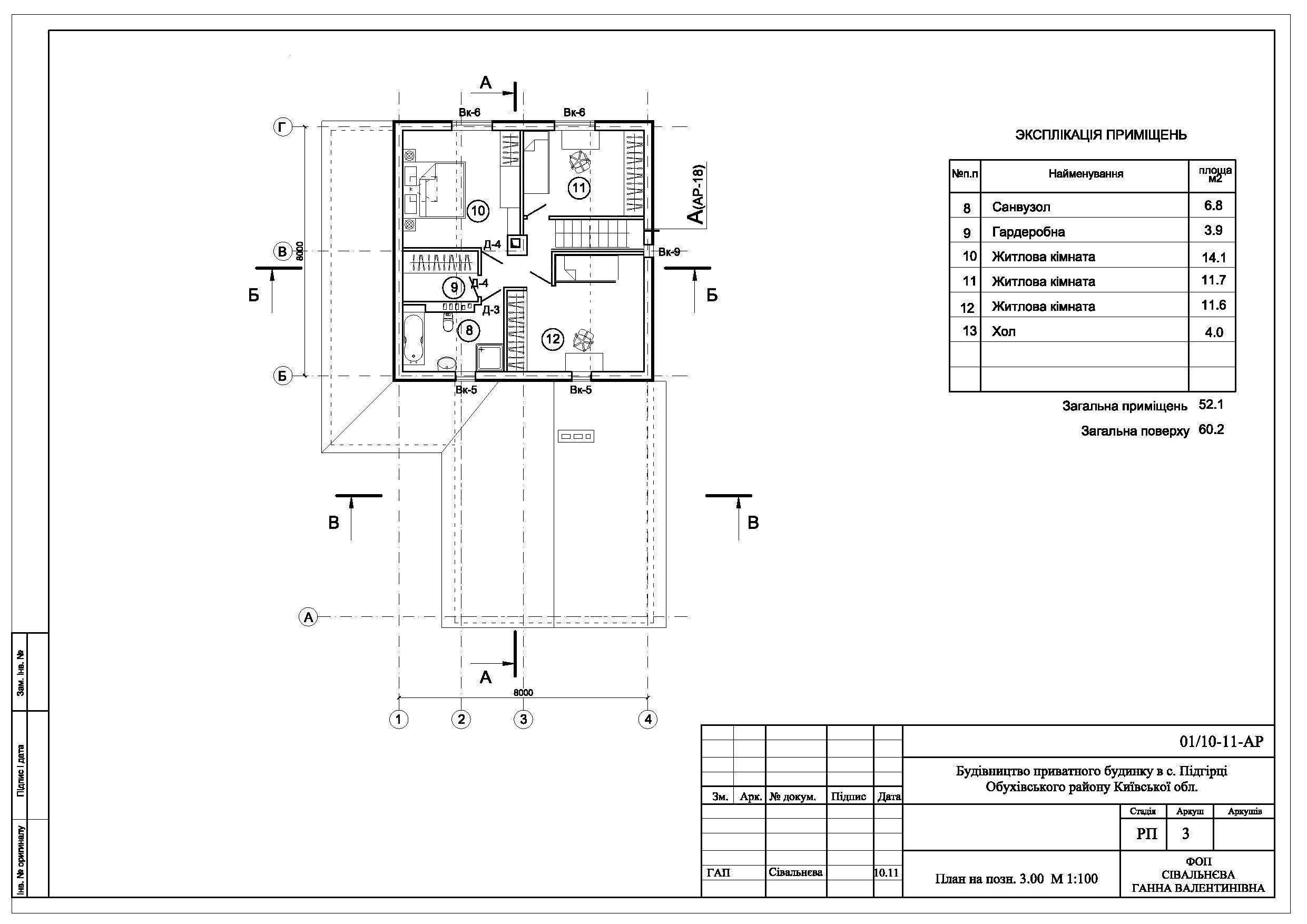

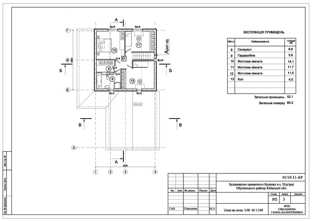

Добрый день, Дмитрий!
В проекте заложена лестница П-образная с поворотом на 180 градусов рис. 1.
Для уменьшения площади лестницы решил заменить на Г-образную с поворотом на 90 градусов рис.2.
Подскажите, имеет ли смысл вносить изменения в проект или может может посоветуете другой варианты перепланировки.

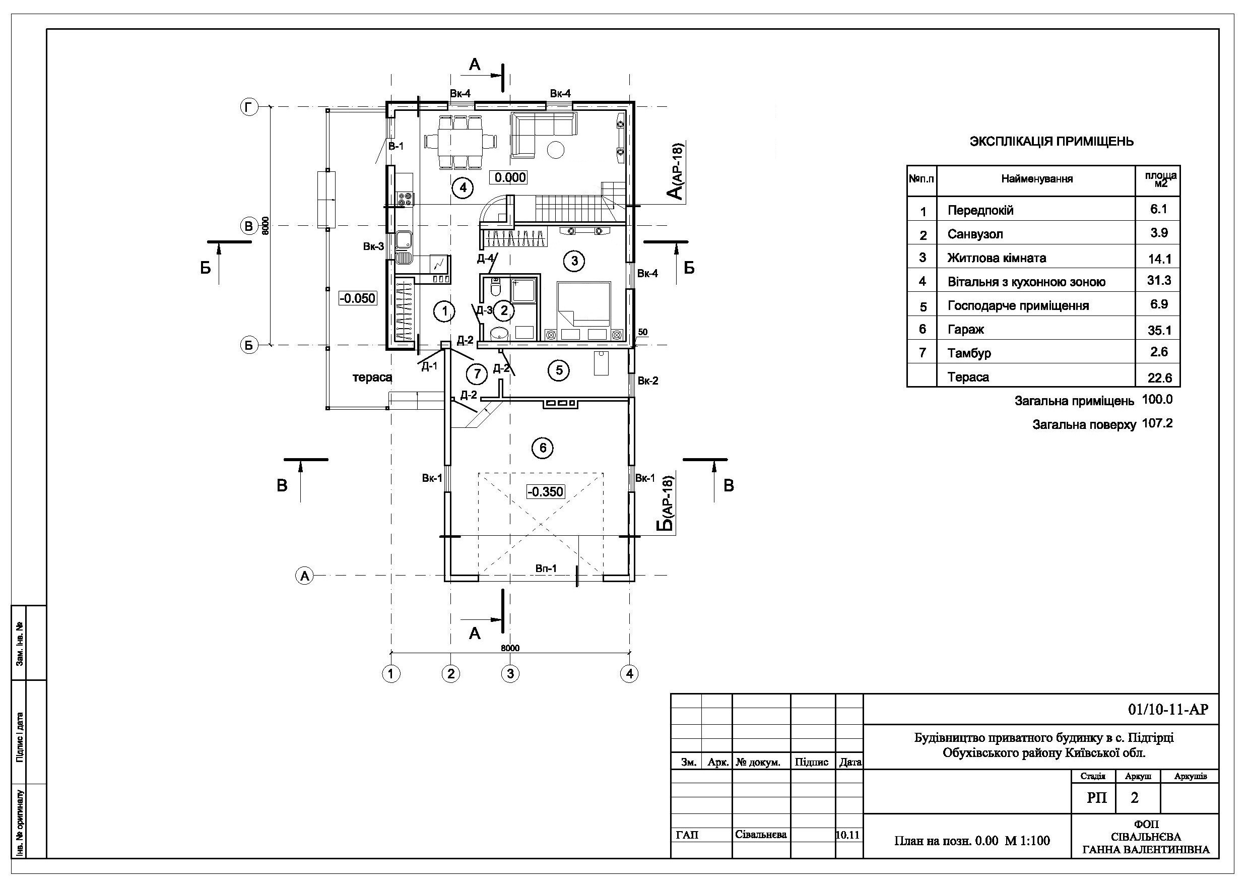

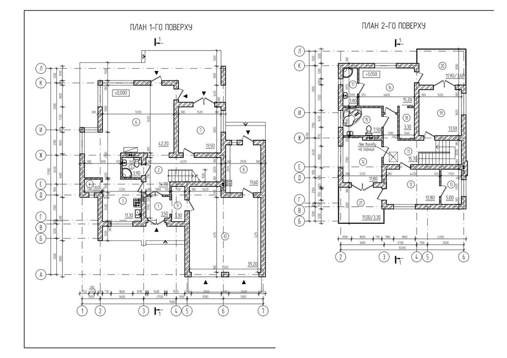

Добрый день Дмитрий. Не могли бы вы помочь мне рассчитать какое количество керамического блока нужно для моего дома? Дело в том что по проекту у меня стены из газобетона и другой толщины, а я хотел бы строить из обычного керамблока (толщина стены 38см) Если необходимы еще какие то данные, напишите! Заранее Благодарный !!!

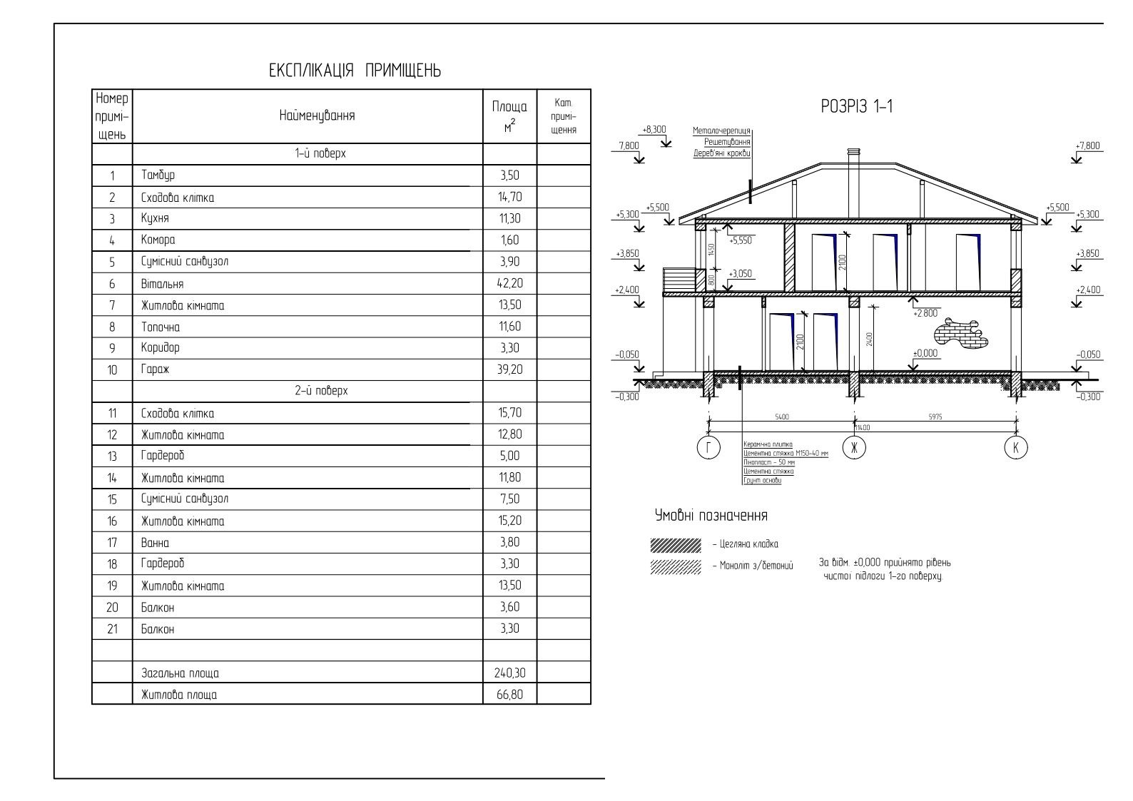

Планируется постройка 2-х этажного дома площадью 155 м.кв из газоблока, в с. Осещина
Будут изменения по высоте потолков 1 этажа до 3-х метров, увеличена котельная в гараже до 9,6 м.кв.
В проекте предусмотрен ленточный монолитный фундамент, с пятками. Общая высота фундамента по проекту1,53 м.

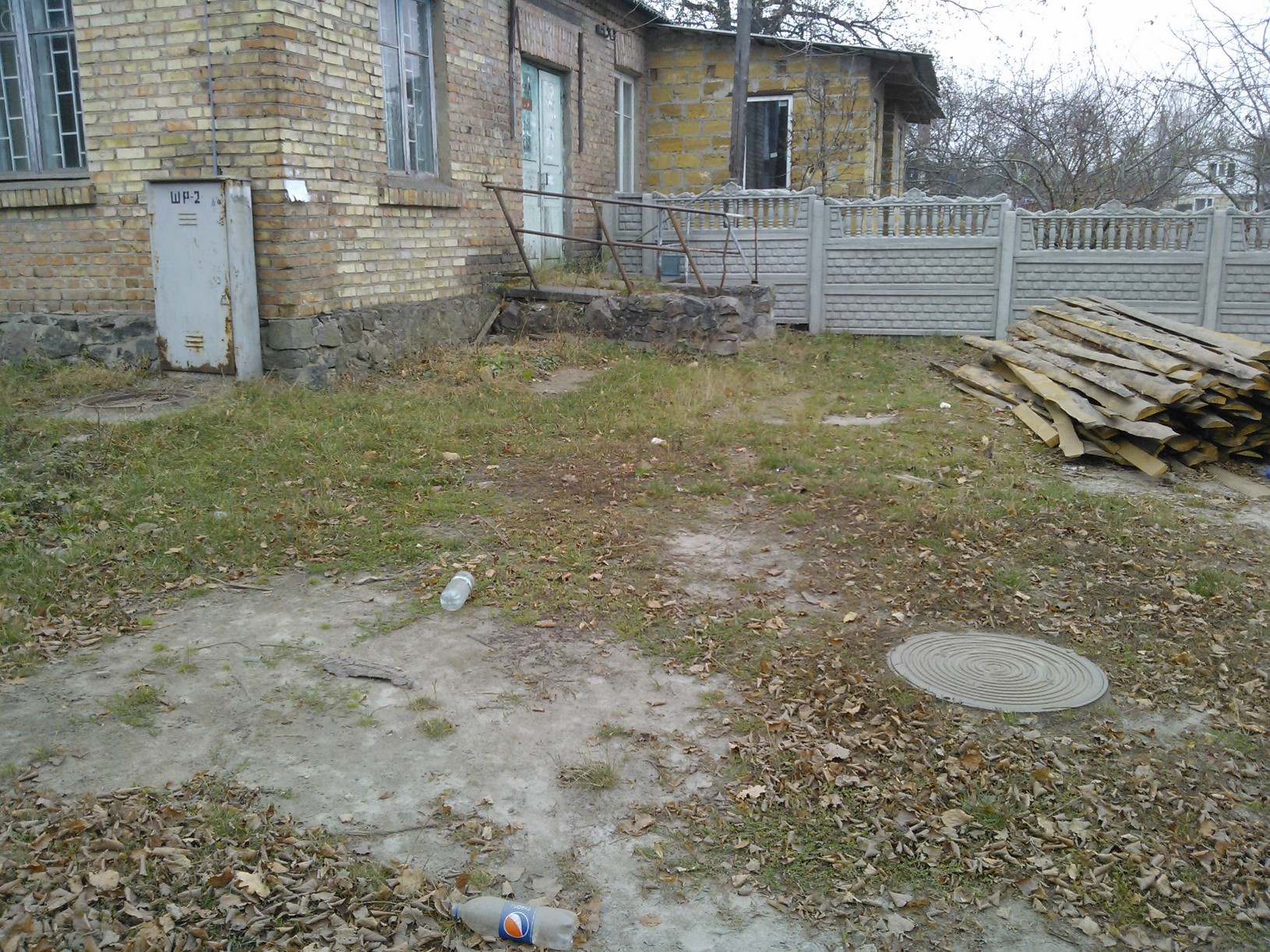

Однако во время обустройства скважины и копки ямы под кольца колодца колодца, на глубине 1,2-1,4 м обнаружен слой глины темного цвета, как сказали копачи болотной. По стенкам скважины визуально идет до статики воды на глубине 4м.
Со слов соседей геология даже на одном участке может отличаться, место относится к бывшей пойме реки и многие на ленту дополнительно ложат плиту см на 20.
Первоначальным предложением конструктора проекта, было увеличение глубины заложения фундамента ниже уровня глины, на 20 см, чтобы предотвратить попадание воды под фундамент. Тогда высота фундамента составит мин1,4м+подсыпка до 1м=2,4 м., что приведет к удорожанию.
Что оптимально сделать в этой ситуации, насколько оправдано дополнительно ложить плиту?:o

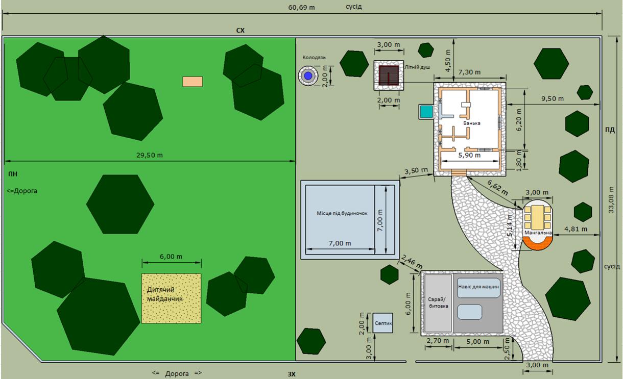

Доброго дня!
прошу професійно поглянути на ескіз планування ділянки
Площа ділянки 20 соток. На половині плануємо сад, на іншій будинок, баньку та інші будови.
Як мають розташовуватися об'єкти виходячи з санітарних та пожежних норм?
розташовували на ділянці просто за власним баченням, але якщо не виконані норми, підкоректуйте будь-ласка
Баню та будинок плануємо робити з сіп-панелей
Всі інші споруди не капітальні
Якщо колодязь переносити до дороги, яка відстань має бути до септика?
п.с. на дерева (зелені шестикутники) не звертайте увагу, їх там немає )

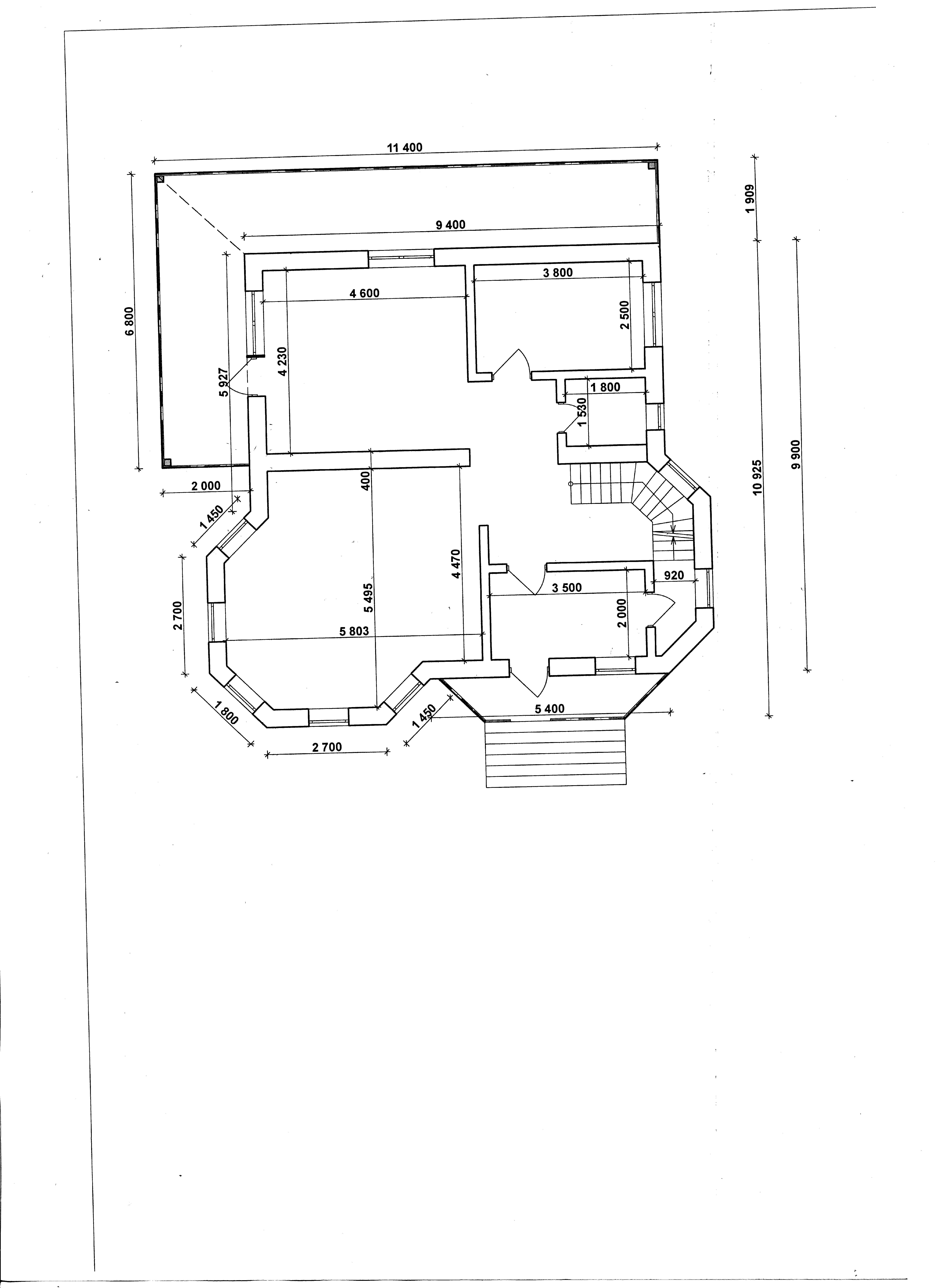

Здравствуйте!!! У вас так тут интересно и мне помогите. Решил сделать летнюю кухню возле дома дома(8/4 по фундаменту) Хочу туда вместить парилку и хоз/блок. и на весь потолок на верху комнату. а как это всё втулить не знаю . Буду очень благодарен.
У Вас есть какие то эскизы Вашего дома без пристройки?

Только примерные нарисованные от руки. Буду очень благодарен за помощь. Извините за мой чертёж.
