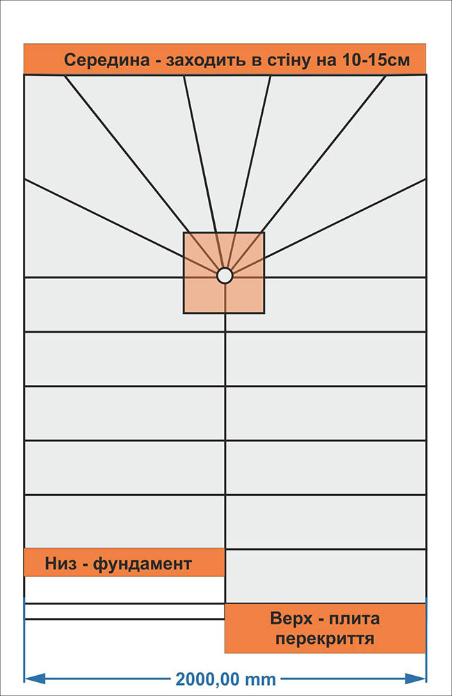

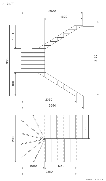

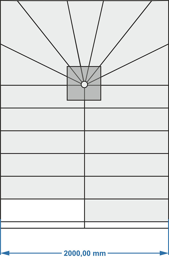

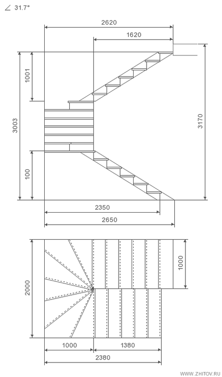

Роблю бетонні сходи. Ширина 1000мм, висота 3170мм. З поворотними сходинками. Під поворотними сходинками стовпчик 400х400мм.
Маю багато арматури 8-ки, яку б хотів використати. Чи можна нею заармувати сходи? Якщо так, тоді який дати крок між арматурами?

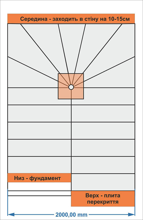

Не до конца понятна схема. Ступени опираются на столб и на верхний и нижний уровни? По внешнему контуру операния нет?
На схемі місця опирання позначив оранжевим.

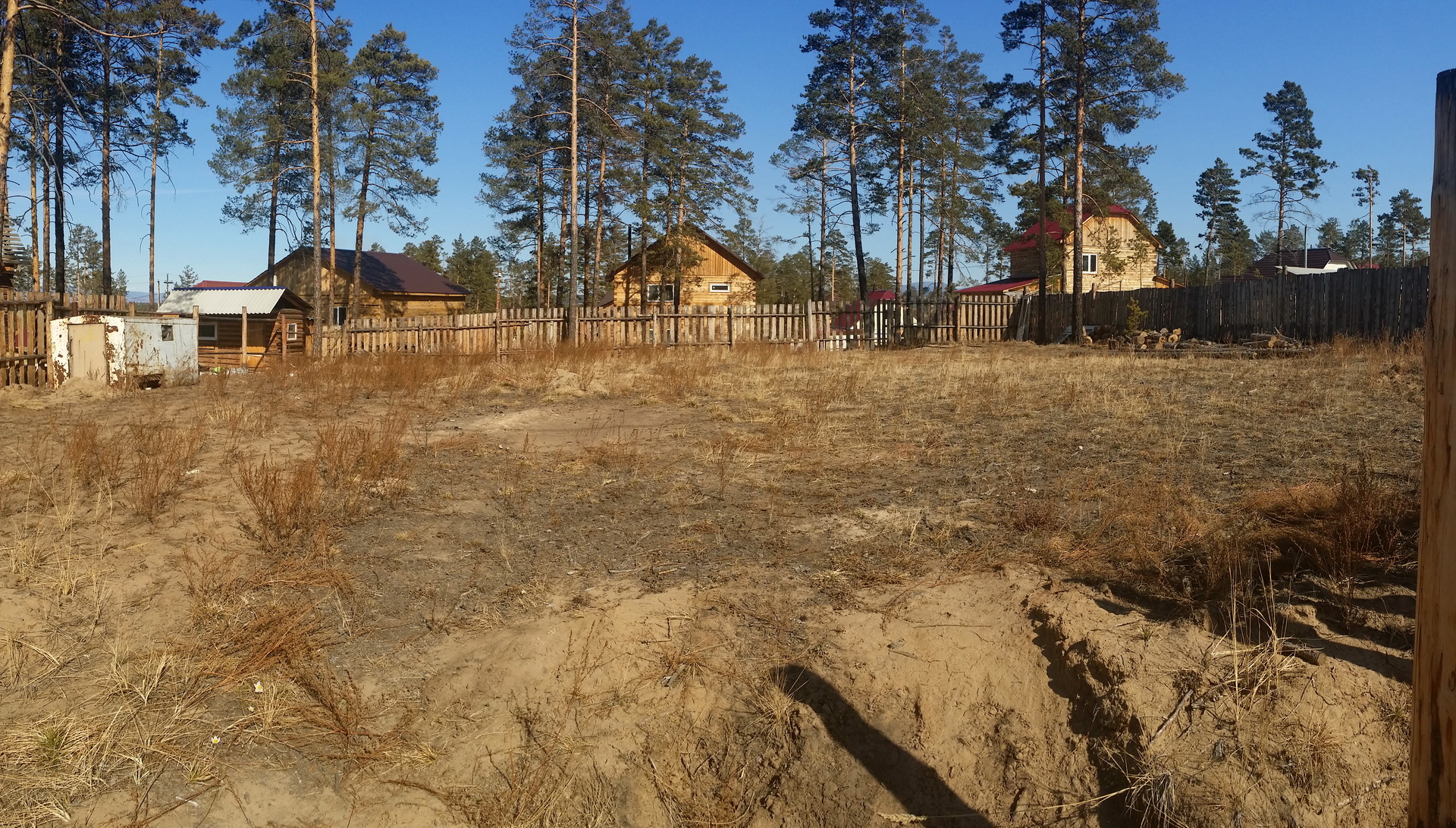

Дмитрий, добрый день!
Подскажите пож-та как рационально спланировать постройки на участке. Участок 8 соток, планируется постройка 2х этажного дома 10x10 или 10x12, с цоколем и гаражом на 2 авто(гараж будет находится пристроем сбоку, так как одна из машин очень низкая и в цоколь не заедет), а так же баня, ну и небольшая зона отдыха. Дом все таки решили строить из газобетона с внутренней отделкой под дерево. Хотели из дерева, но так как он будет долго оседать и нужно будет утеплять его утеплителями, а все утеплители пропитаны всякой химией, дом становится не экологичным. Зимы холодные, доходит до -40

Доброго дня, Дмитро.
Давайте 100мм в две сетки (верх и низ) и будет достаточно.

Дайте план участка, с указанием сторон света, соседей и дороги (въезда) ну и другие нюансы (инженерные коммуникации и т.д. если есть что-то на участке)

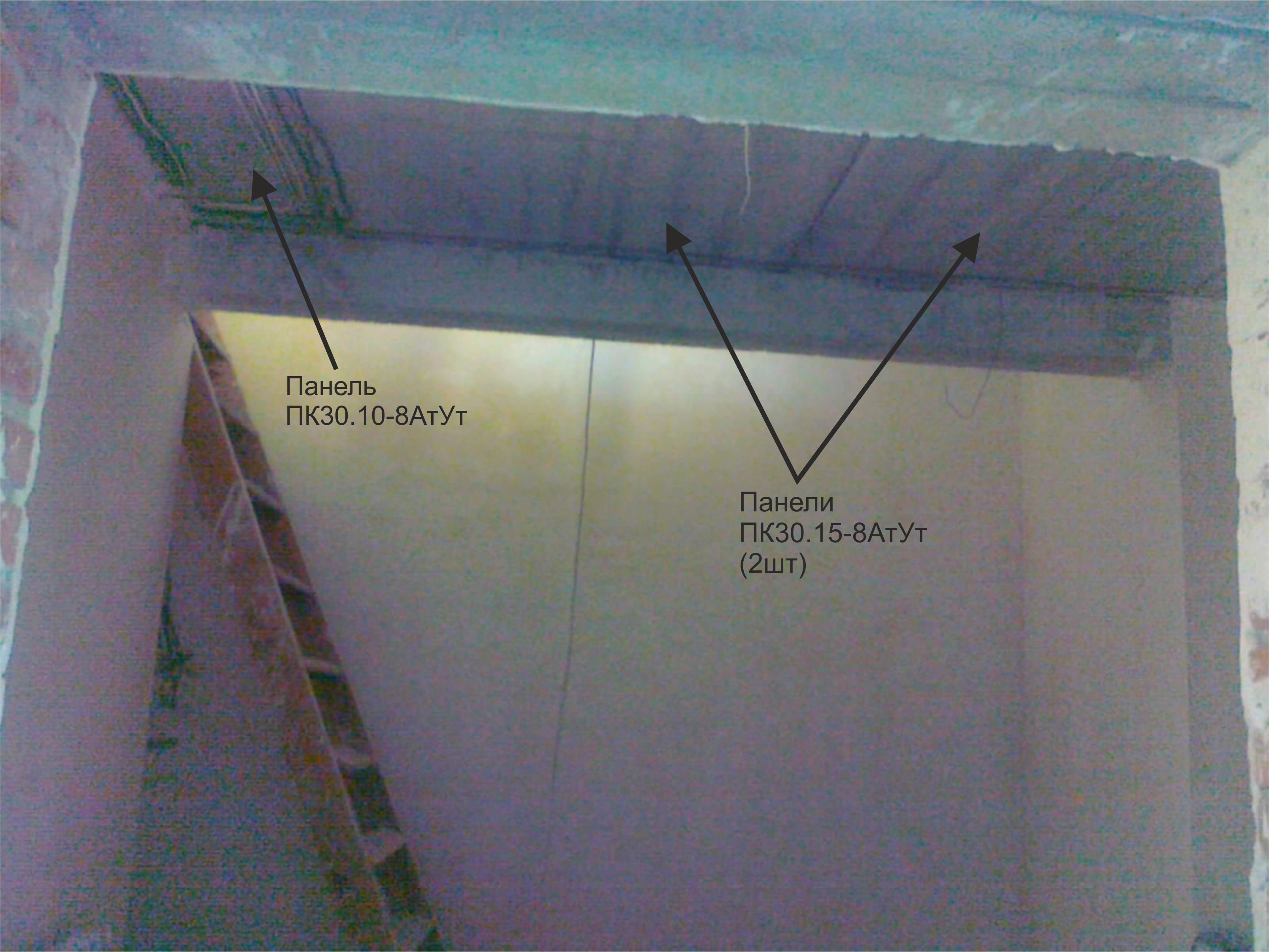

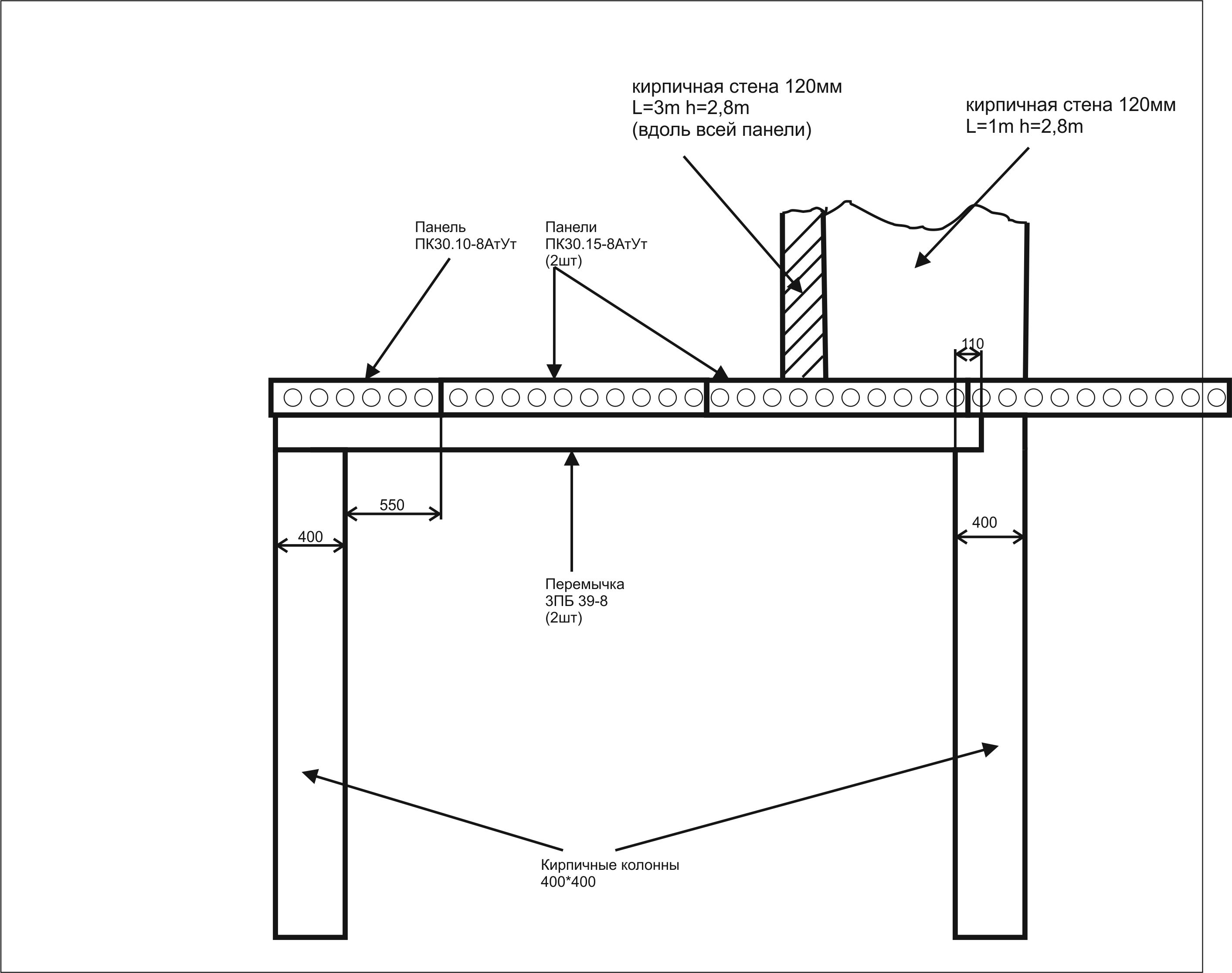

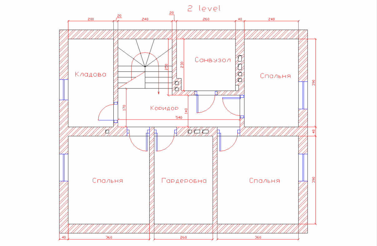

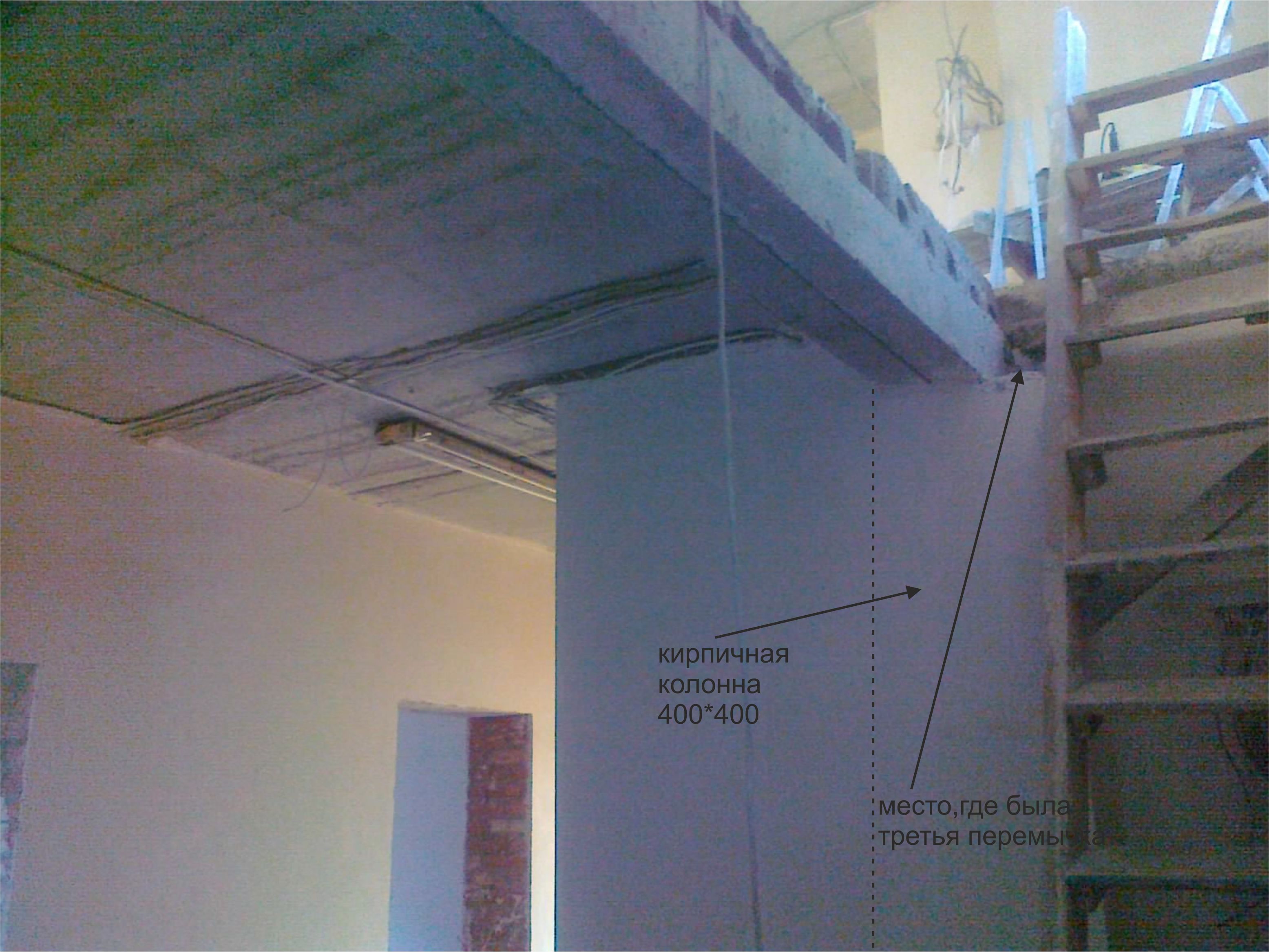

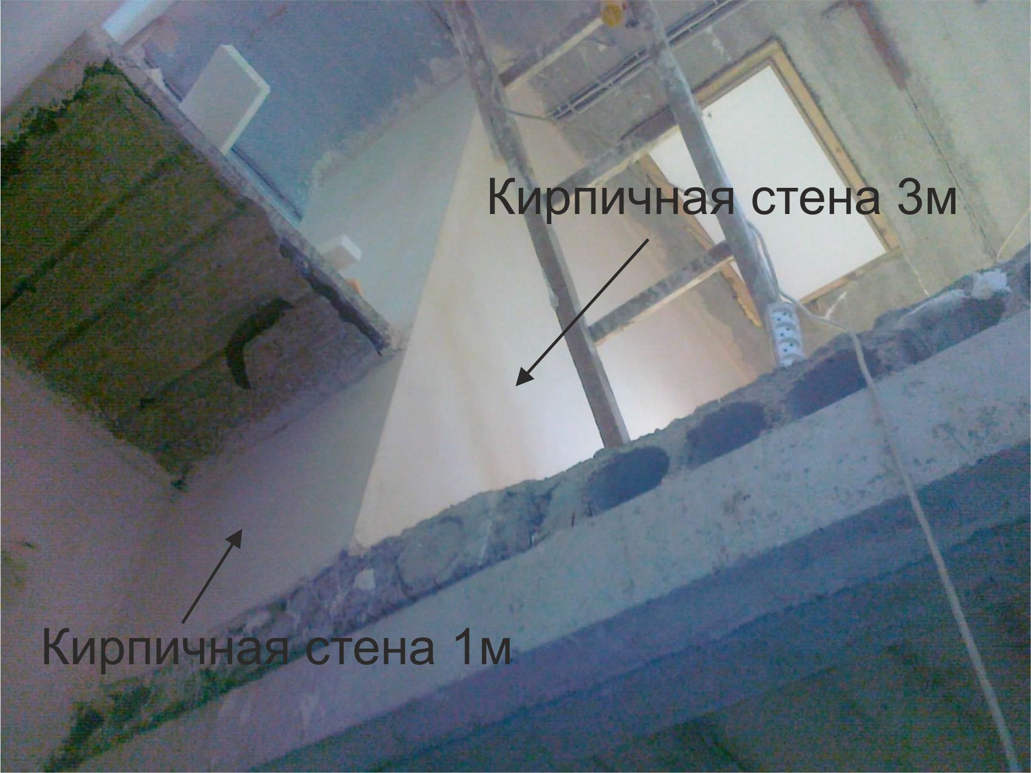

Здравствуйте Дмитрий. Нужна консультация следующего характера. В доме в месте установки лестницы на кирпичных колоннах 400*400 установлены перемычки 3ПБ-39-8, на которые опираются плиты перекрытия ПК30.15-8АтУт полностью, ПК30.15-8АтУт и ПК30.10-8АтУт - частично.
Опасение вызывает тот факт, что в проекте предусматривалось три перемычки под опору панелей, а в процессе строительства, при укладке плит, задействованы были только две перемычки. (Колонны выставлены согласно проекта, возможно длина плит была на 10см короче, либо просчет в проекте).
Не задействованную перемычку демонтировали, тем самым расширив лестницу с 90см до 1м. На тот момент строители уверяли, что она абсолютно не нужна, только дополнительная нагрузка на колонны.
Дом простоял семь лет и сейчас начаты работы по укладке стяжки. В связи с этим и возник вопрос - достаточно ли двух перемычек для увеличивающейся нагрузки ЦП стяжки (средний слой 60мм), или необходимо установить (для надежности) третью балку (двутавр например) с другой стороны под панелями.
На одной из плит на втором этаже выстроены перестенки 120мм.
Прилагаю фото и схематический чертеж (панели перекрытия в разрезе) для представления картины.

Проходил мимо, решил ответить на Ваш вопрос.
Немного размышлений для начала. Ваша плита длиной 3м выдерживает максимальную нагрузку 800 кг на м2 исходя из маркировки. Усилие в месте опирания плиты будет Q=800*3*0.5= 1200 кг на м.п. Отсюда минимальная несущая способность перемычки 1200 кг на м.п. У вас две перемычки с несущей способностью по 800 кг, вместе 1600кг. При идеализации данного случая, что обе одинаково воспринимают нагрузку от плиты, то у каждой остается по 200 кг на м.п. запаса несущей способности. На фото я вижу, что плита частично заходит на 2-ю перемычку и полностью лежит на 1-й. Если явных трещин на первой перемычке нет после семи лет, то возможно усиление и не требуется. Также плиты у Вас частично опираются по краю, что уменьшает нагрузку на перемычки.
[ATTACH]453138[/ATTACH] [ATTACH]453139[/ATTACH] [ATTACH]453140[/ATTACH] [ATTACH]453141[/ATTACH]
Решение с этими перемычками неверное. Нагрузки на перемычку у Вас на пределе. В данном конструктиве все нагрузки эффективно воспринимает только одна перемычка (две перемычки здесь не работают совместно.), так как эффективная ширина опирания плит перекрытия до 120мм.
Выходит, данные перемычки нельзя было вообще использовать?
Посоветуйте, что можно предпринять в данной ситуации.
Учитывая, то, что у Вас стоят стены на перекрытии, я бы рекомендовал перестраховаться. Простой вариант- стянуть перемычки между собой, чтоб они работали совместно, как одна балка. Стянуть можно шпильками повышенной прочности с шагом 0,6-0,7м через металлические распределительные пластины.
Диаметр шпилек 12мм. Толщина пластин 10мм 100х100мм. Шпильки устанавливать в разбежку по высоте сечения балок.
