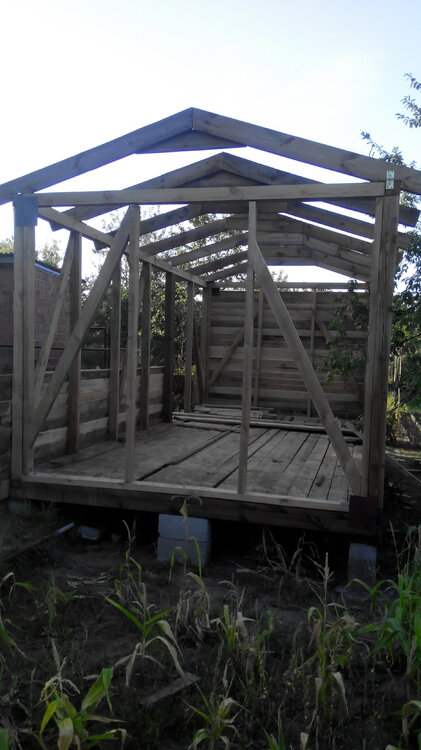

Подскажите, пожалуйста, занимается ли кто деревом? Хочется на дачу поставить временное сооружение типа вагончика :), для себя (возможно в будущем для строителей), но т.к. металл нынче в космосе, возникла идея слепить каркасный вагончик (например 6 х 2,5-3м) из бруса и обшить доской. А потом утеплять-отделывать по мере времяпрепровождения :). Поэтому интересует стоимость, можно и на этапе собраного каркаса с крышей, а обшивать буду потихоньку уже сам. Территориально Днепровое (Ямбург). Или буду благодарен за рекомендации куда обратиться.

Сделать можете и сами - просто, як выпити стакан горiлкi :). Только делайте не из бруса, а как американцы - стойки из доски, например 10х5 см.

У американцев в основном на стойки идет доска толщиной 1 5/8 дюйма что равно ~42 мм и шириной около 150 мм. А на перекрытия и стропила доски-балки тоже идут с этой толщиной, только их ширина в районе 295 мм(если перевести в мм).P.S. Кому интересно - в личке есть фотки "чистого американца" каркасника(привезен конструктор).

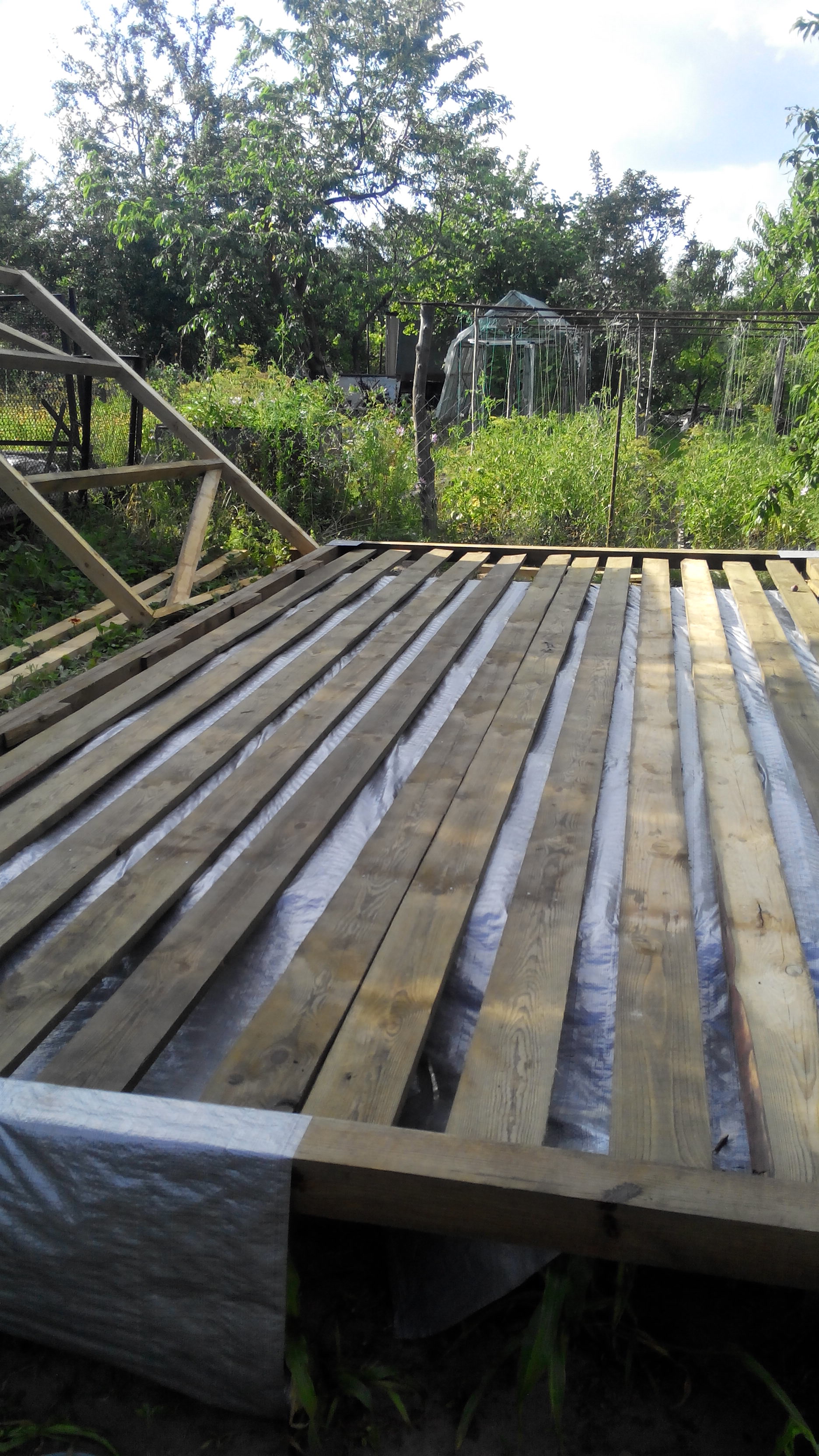

Утепляться домчег будет? Если да, то под обшивку нужно какую-никакую пленку.

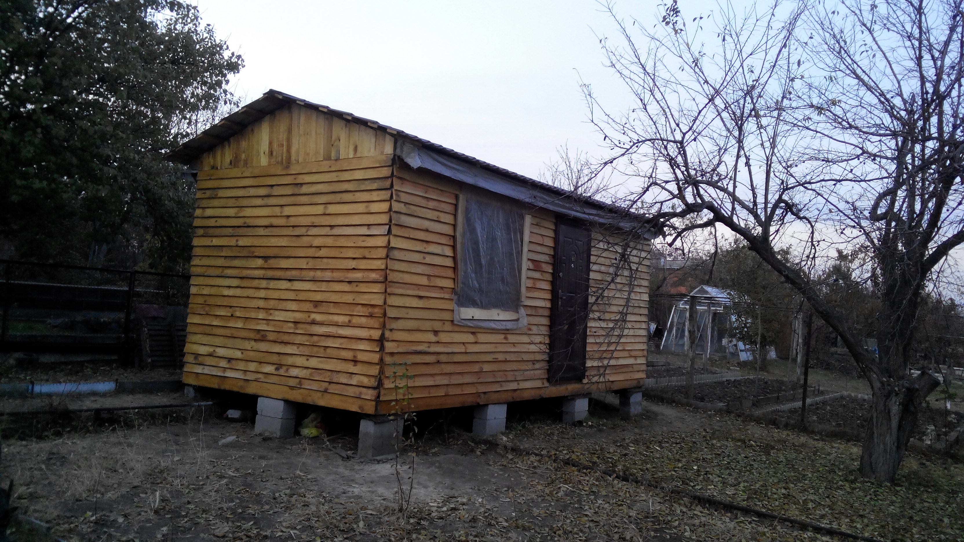

Да, будет. Всебудет обиваться-утепляться . В след сезоне. Щас перед зимой хочу только покрасить-обработать, закрыть дырки, ну и гидробарьер наверно изнутри )
Добавлено через 5 минут
А шо по финансам ???.Сам купил недавно дачу.Есть фундамент из бута на участке Думаю как судьбу нагнуть...:D

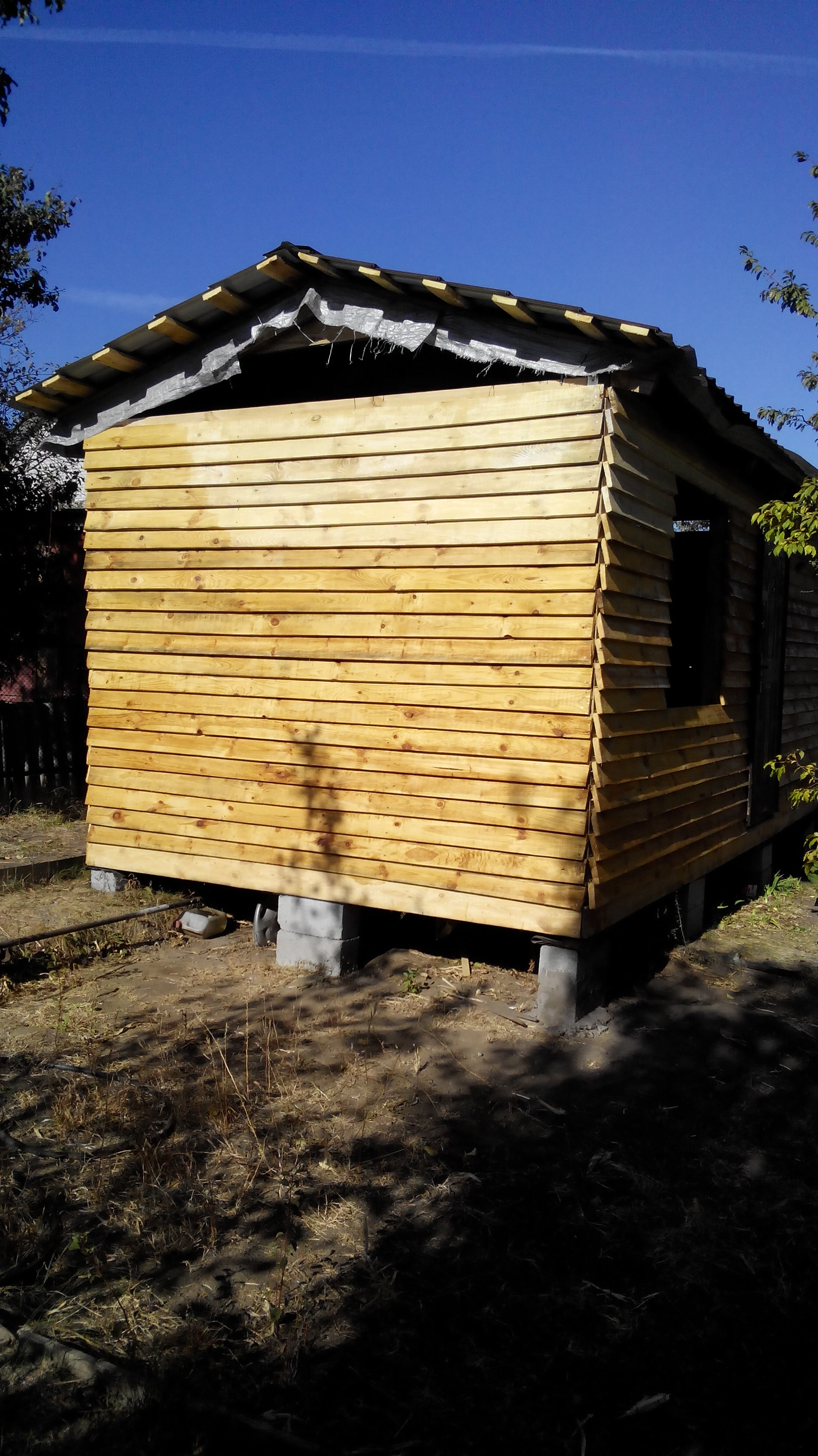

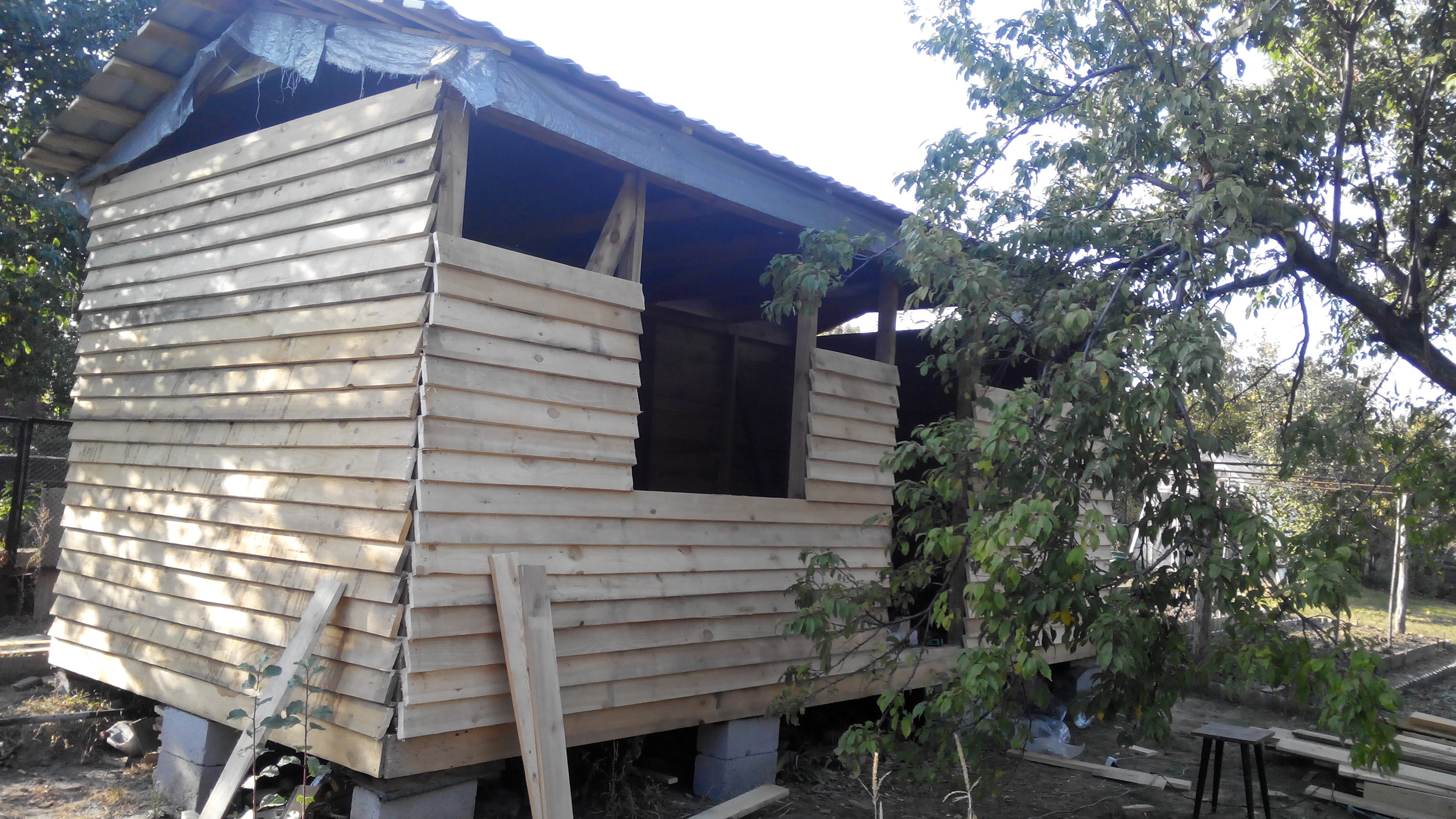

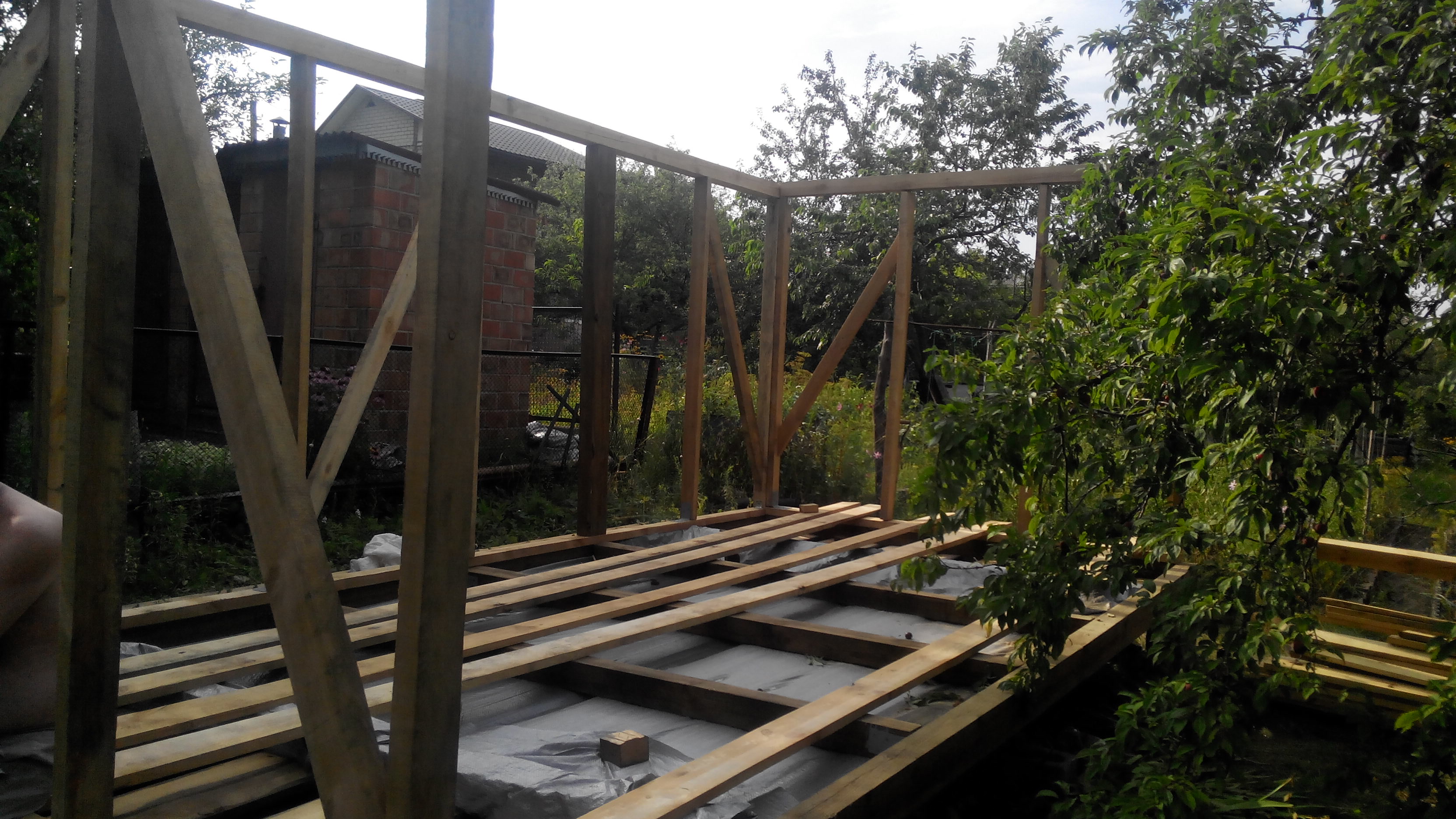

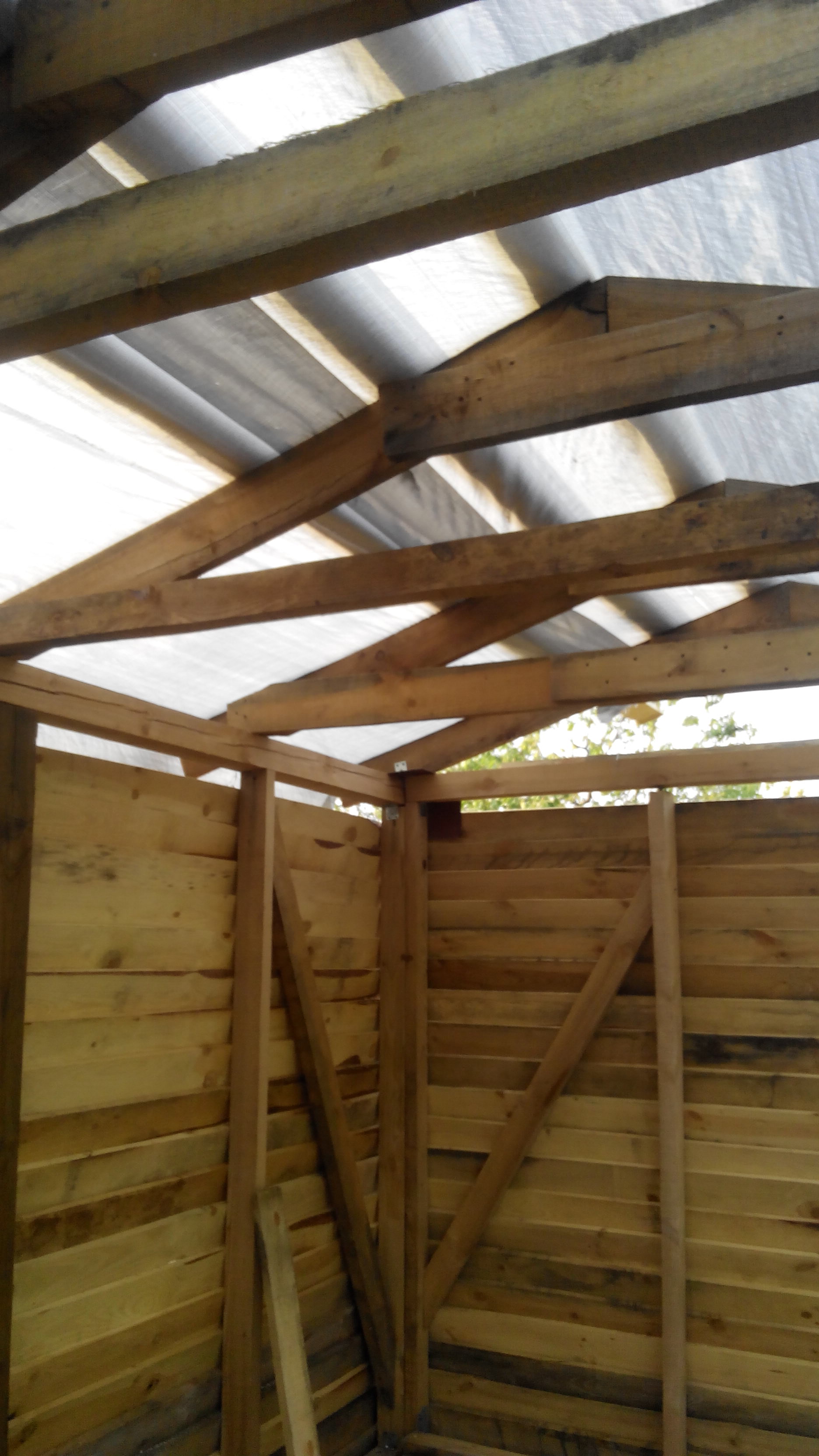

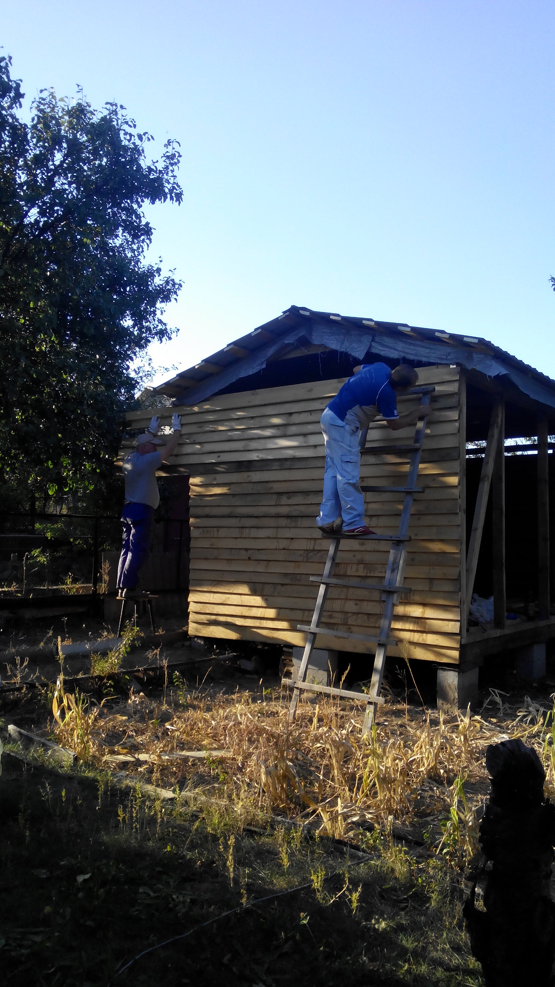

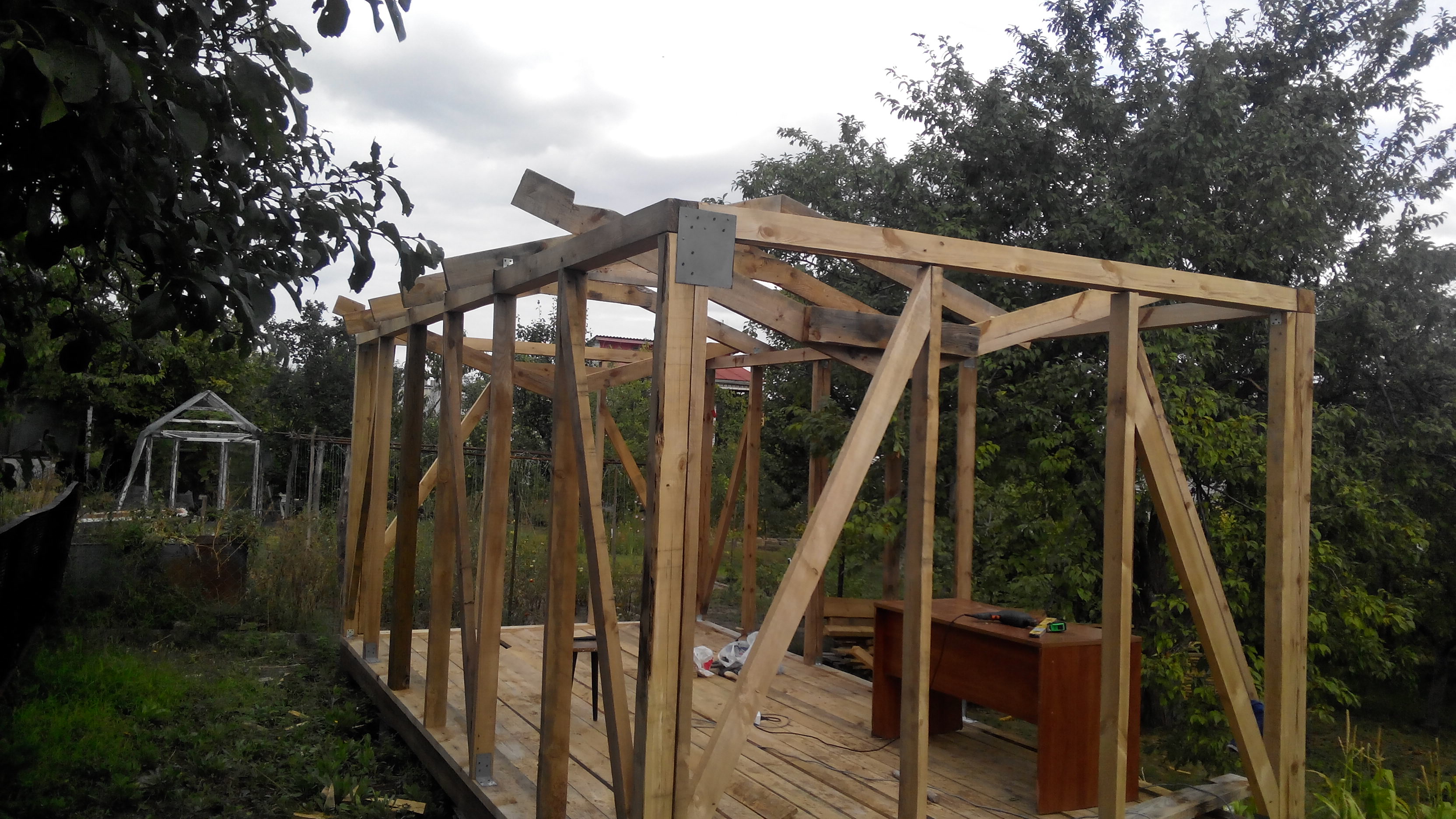

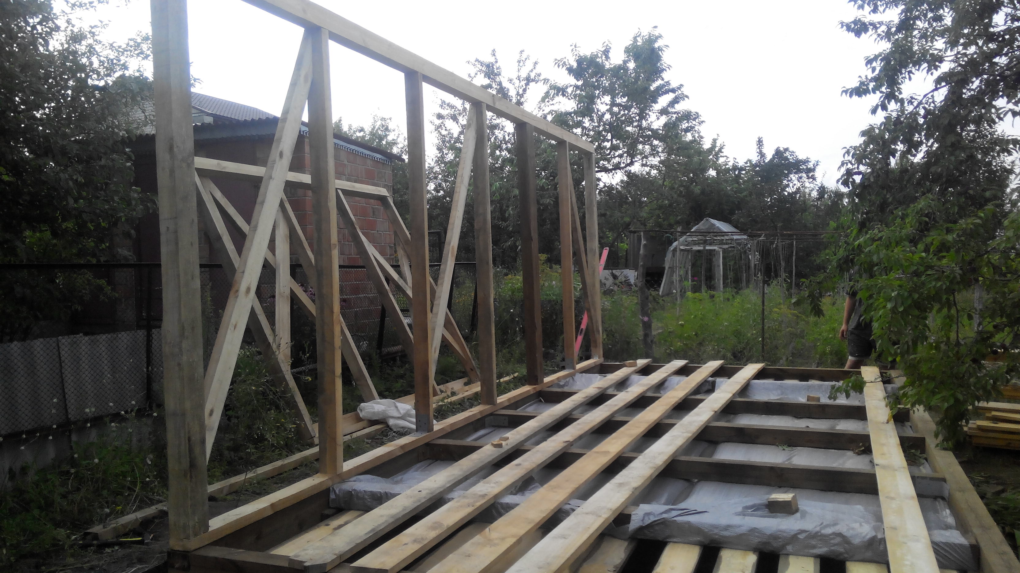

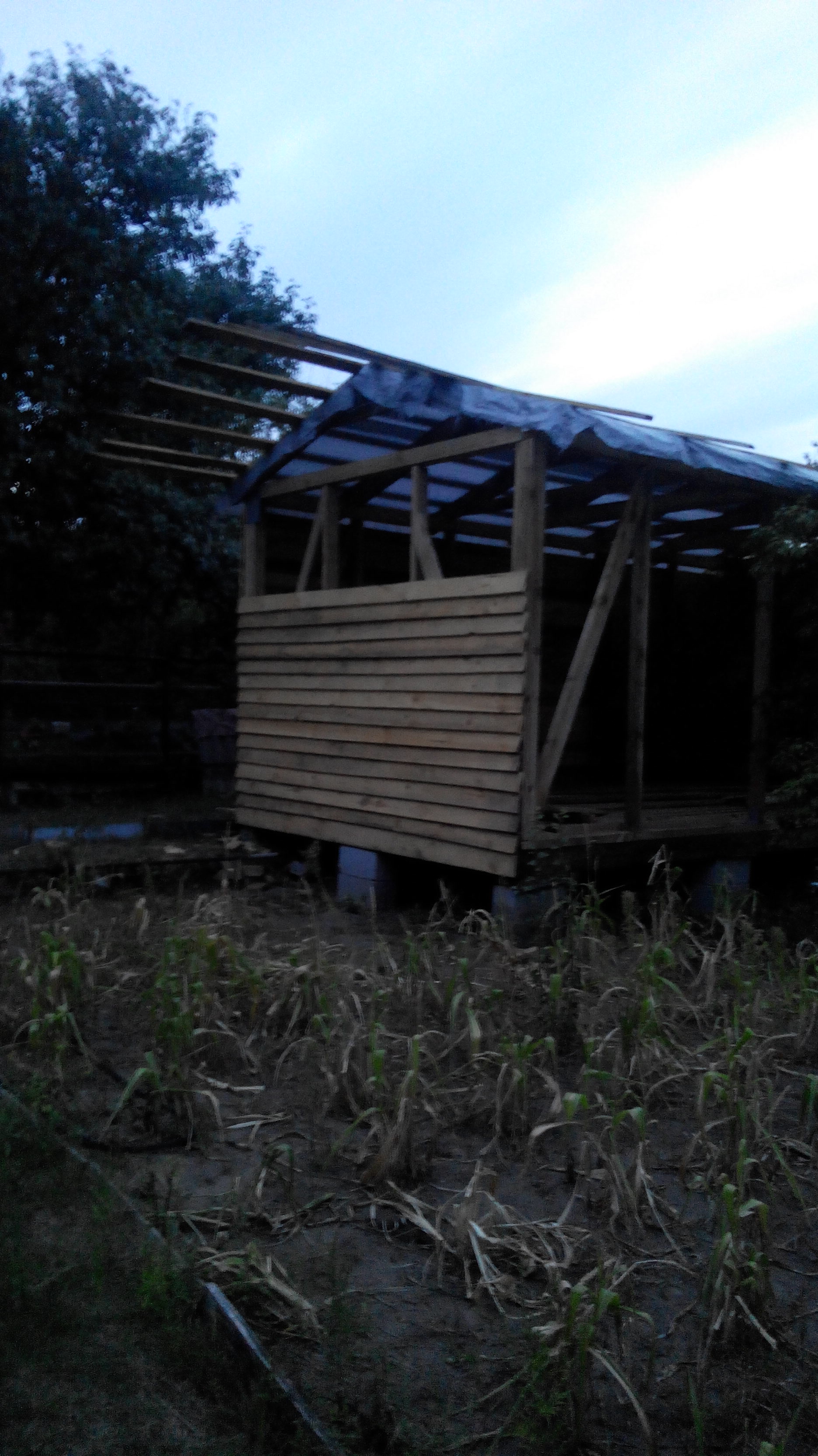

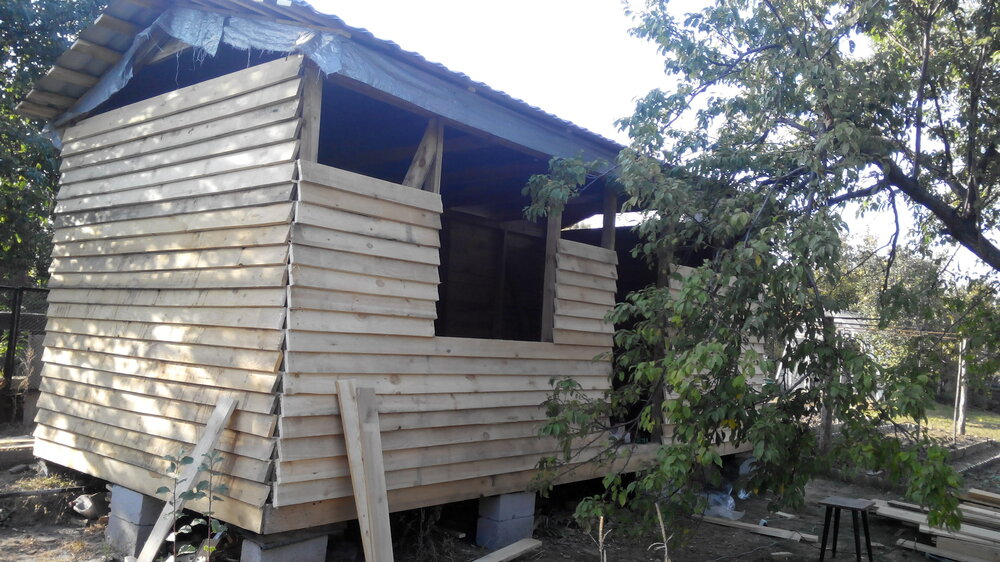

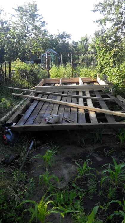

Вот как есть + окно и дверь будет ок 18-20 тык (дерево кажись 10 получилось + черепица ок 3500, остальное +- пару тык). Собирал все сам. Но е сли хочется быстро и красивше - лучше нанять людей с опытом :)
Я вот что строю, 8*6м из них 6*2 под сарайчик, 6*6 навес для авто по дереву выходит около 4х кубов по 2400грн
