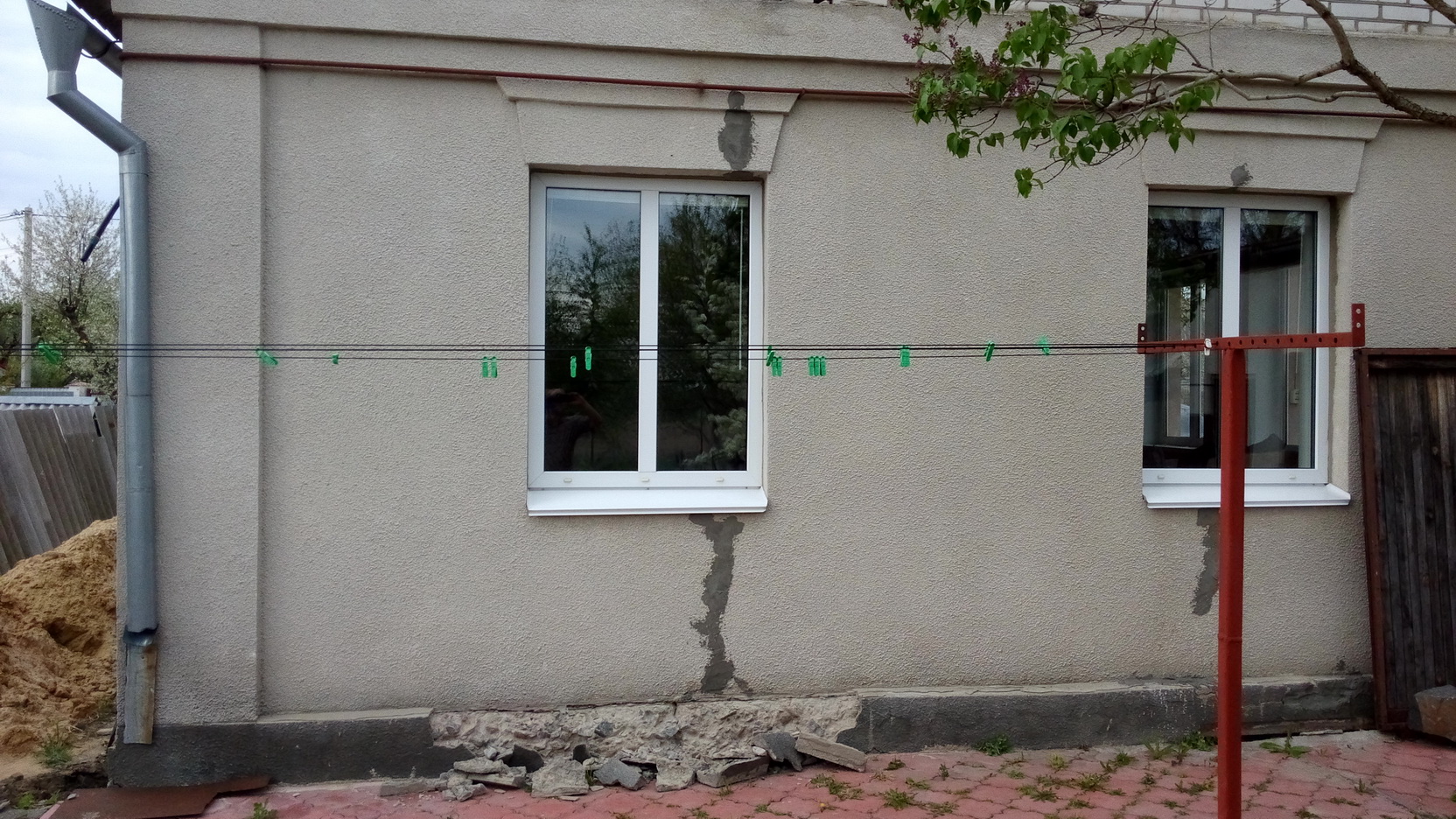

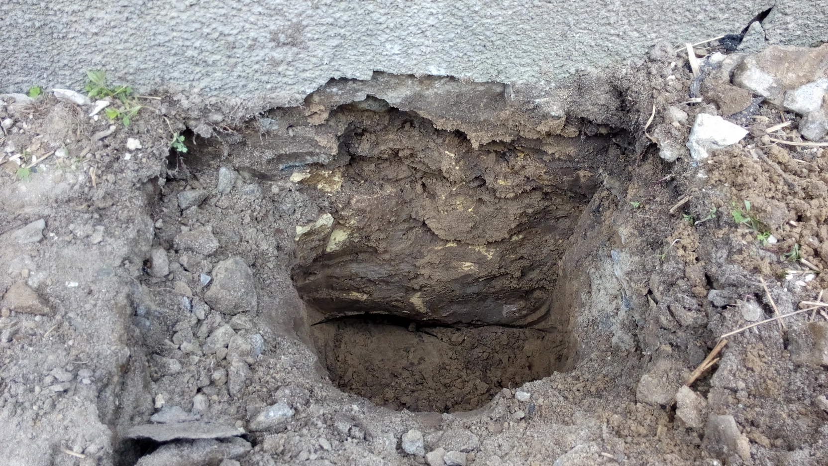

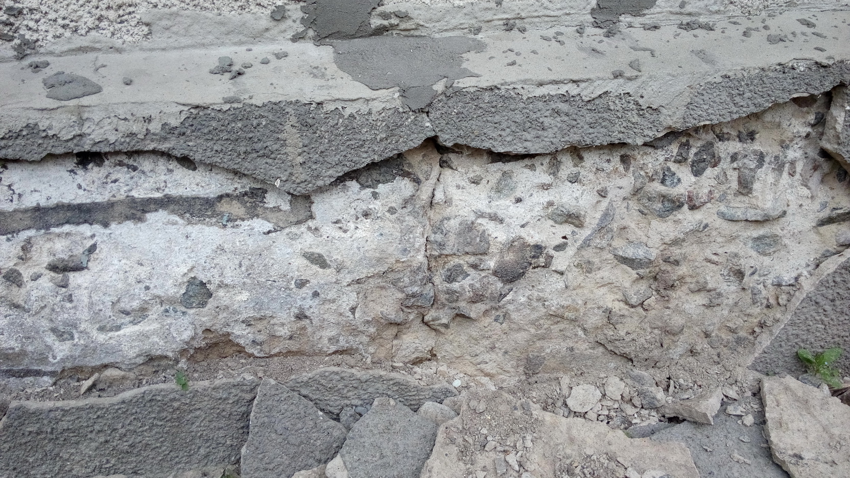

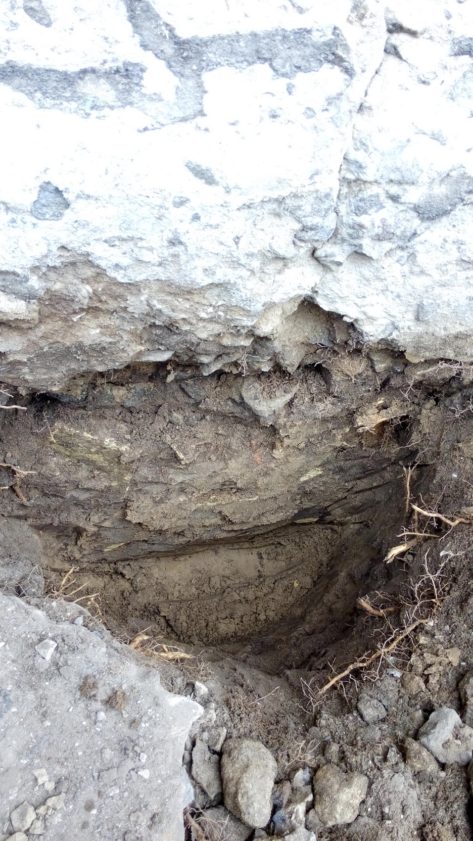

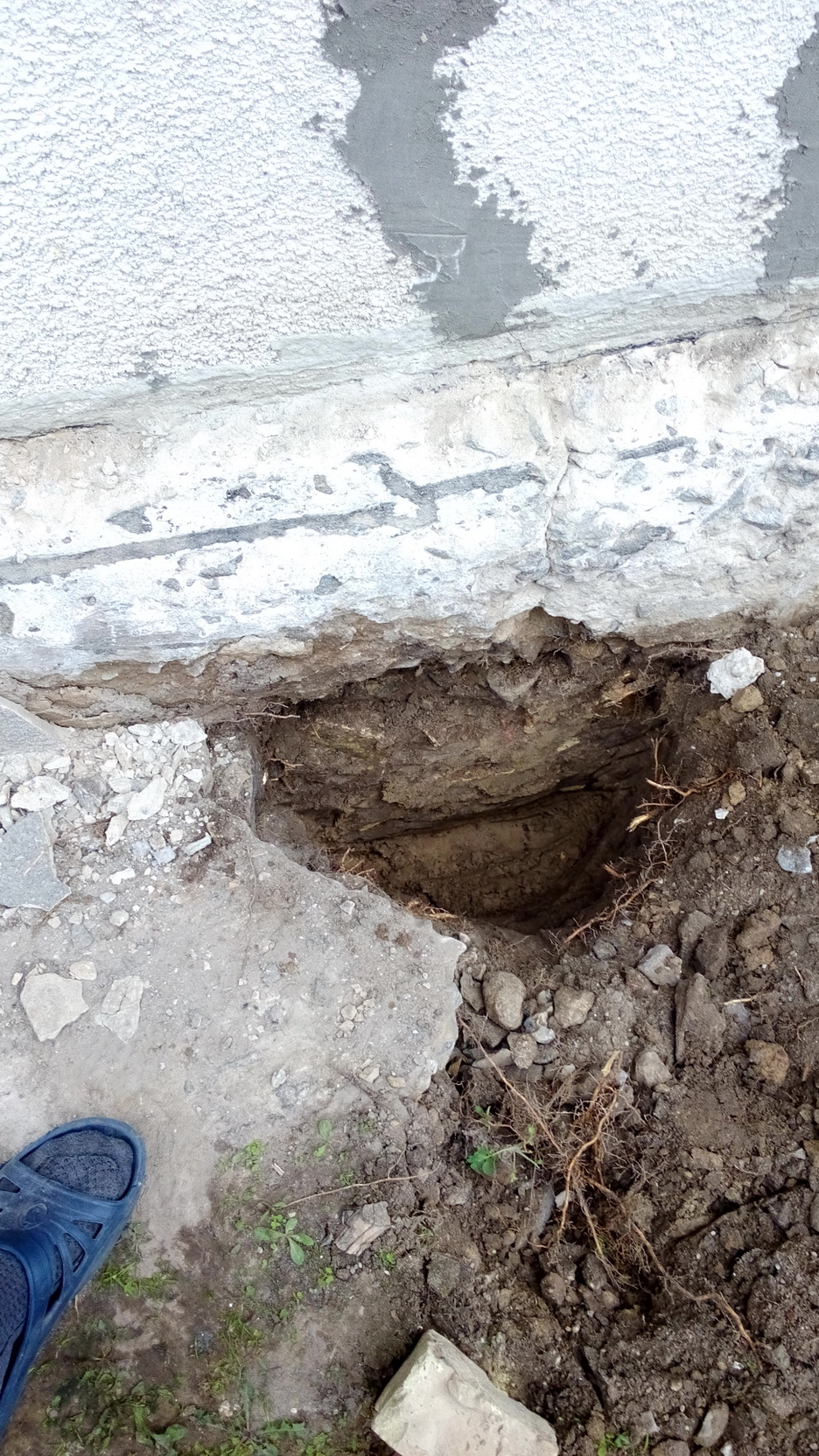

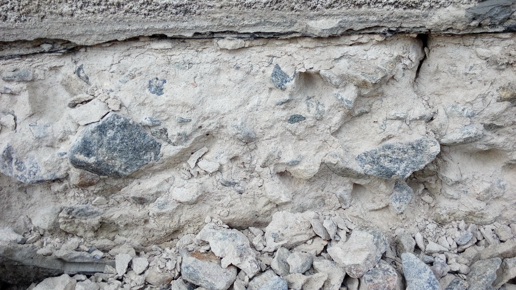

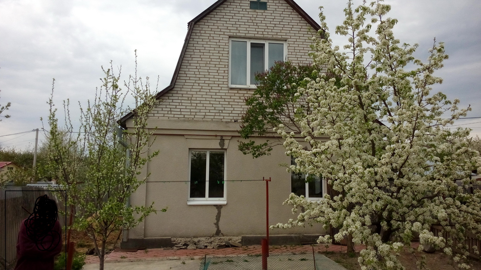

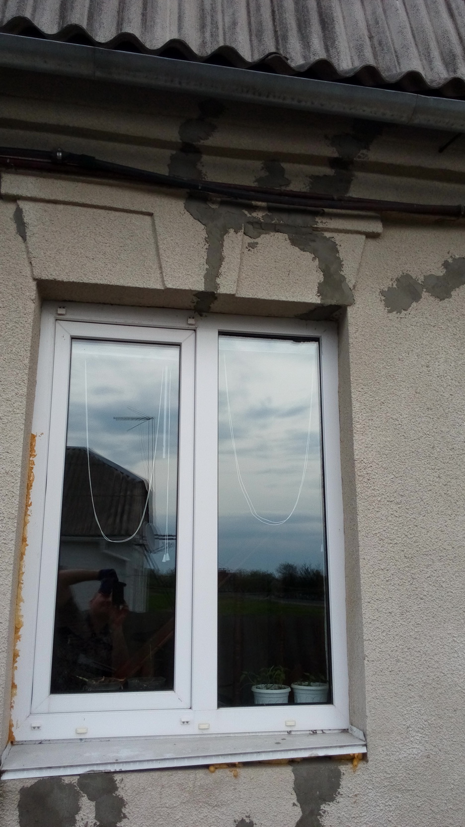

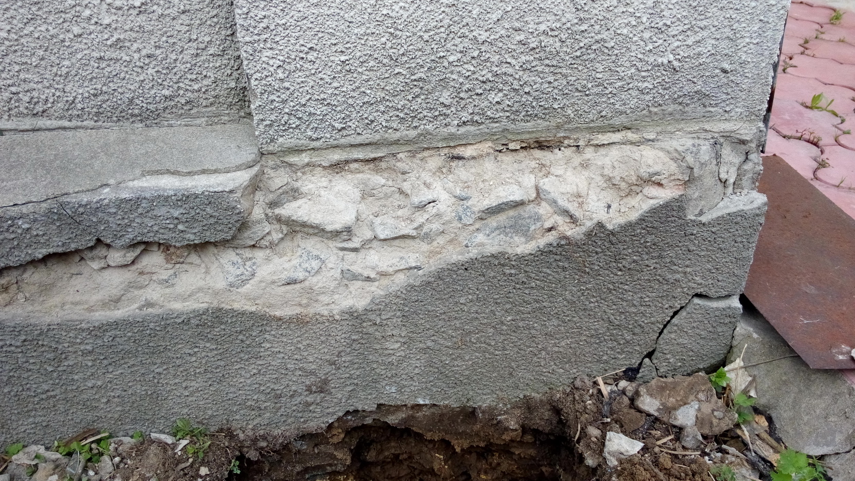

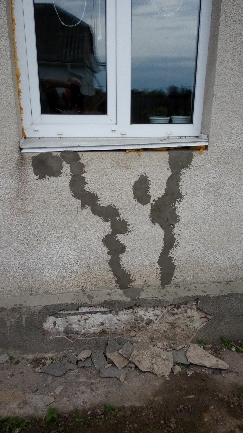

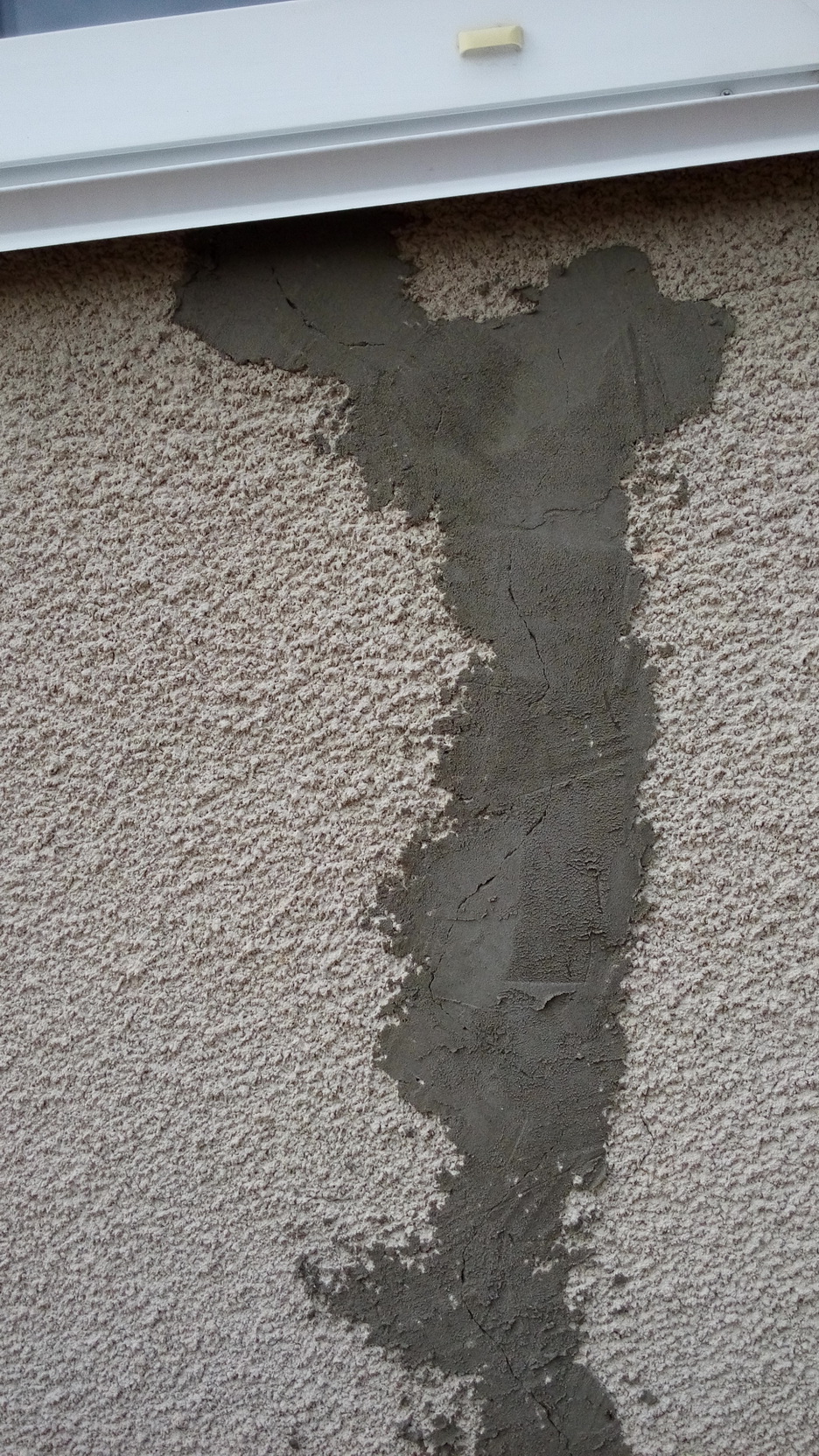

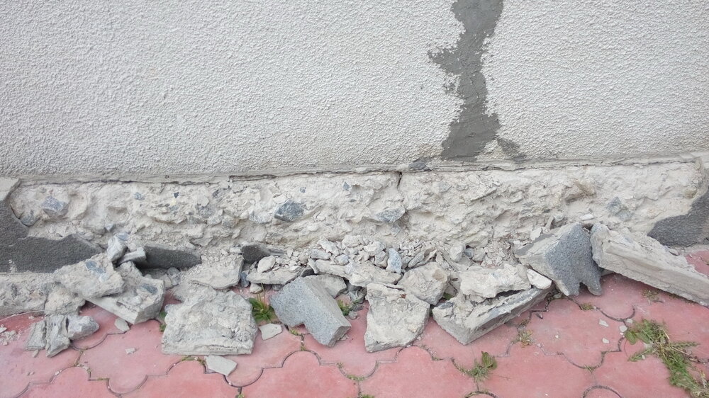

Добрый день, есть дом примерно 60х годов постройки, примерно лет 12 назад на него пристроили 2 этаж который состоит из деревянной дранки и фронтоны из силикатного кирпича, поскольку фундамент дома не был рассчитан на такую нагрузку то он со временем начал трескаться в некоторых местах, в том числе и фундамент. Прокопав в 3х местах я обнаружил следующую лажу: примерно 45-50см бетон сомнительного качества из них см 20 под землей, остальное сверху, а под бетоном см 40-50 кирпич просто (не кладка, а просто натыкан как попало), бред, я такого никогда не видел еще, как так можно было строить.... Как можно укрепить этот фундамент? Помогите советами. Спасибо.
ЗЫ: фото добавлю 5 мая.

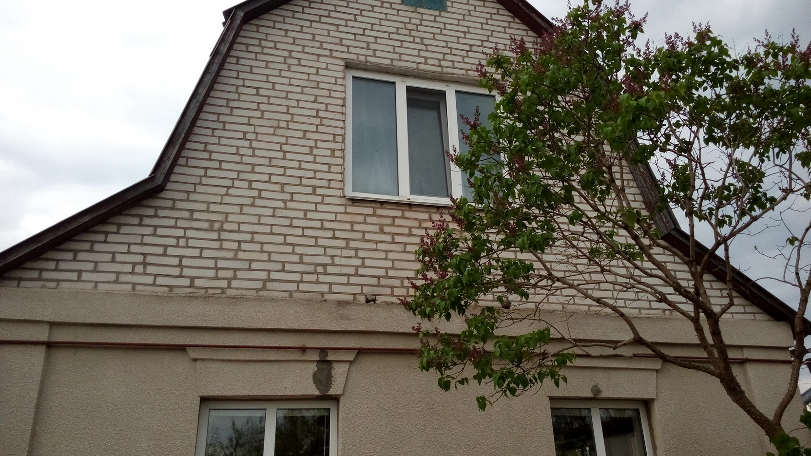

Еще вопрос: есть ли смысл фронтоны из силикатного кирпича разобрать и заменить их на дерево или газоблок, это по идее должно существенно снизить нагрузку на фундамент.
Уже нет. Это незначительная часть нагрузки от второго этажа, больше нагрузки от перекрытия на стены.

Усиливайте фундамент путем подведения монолитных захваток (углубляете его и одновременно увеличиваете ширину опирания на грунтовое основание).
так мне его делать местами? типа метр через два?
Это должен определить инженер, который сделает обследование, сбор нагрузок и расчет ленточного фундамента.

100% Я в этом доме живу и валять и строить новый я не собираюсь по одной простой причине, это для меня нереально дорого, усиливать фундамент планирую сам, уже купил 10тонн песка, 10тонн щебня, имею бетономешалку и около полутонны арматуры 10-12-14, руки не из жопы. Понятно что работы очень много, но выбора у меня нету...
Столько не нужно. около 400 кг диаметром 10 хватит
руки не из жопы
Резко удешевляет, но удлиняет процесс.
Я так понимаю что если я буду закапываться под старый фундамент то сверлить в нем дырки для объединения арматурой старого с новым мне не нужно?
Не нужно этого делать.
Нужно ли мне поднимать новый фундамент до уровня начала стены или делать просто плиты под старым?
Монолитные банкеты (плиты) делать на 50...70 мм выше подошвы существующего фундамента. Выше можно не поднимать. Если снаружи фундамент на боковой поверхности имеет участки выветривания, то стоит просто его оштукатурить цементно-песчаным раствором по металлической сетке, прикрепленной к фундаменту анкерами.
