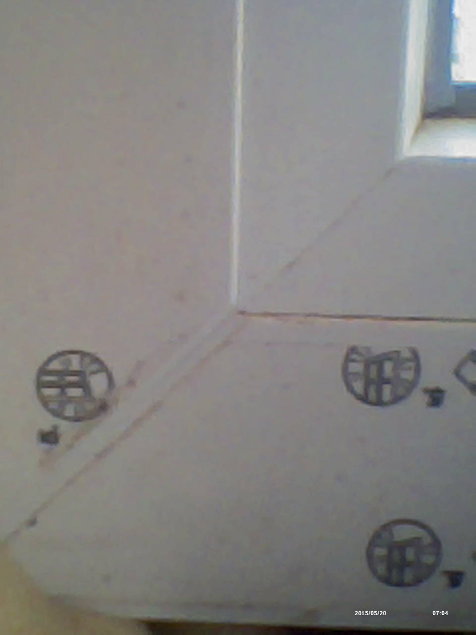

Serj_K Опубліковано: 12 травня 2015 Автор Поділитись Опубліковано: 12 травня 2015 Не было человека на форуме... От того что назову производителя и продавца им и вам легче не станет Фотки приложу, пока не сложилось доехать к ним с камерой. Окна ставили в дачном доме Житомирской области. Бываю там наездами интернета там увы пока то же нету... Относительно "черного пиара", прошу заметить что о профиле и его производителе ответил на вопрос форумчан, и кого то подставлять и в мыслях не было. Посмотрите сами историю сообщений. Напротив для меня важно было понять на каком этапе решать вопрос с переделкой окон. Независимо от того кто и с чего его делал. Относительно расстояния крепления от углов(был такой вопрос ко мне). Вот что занятно, те два что крепились по правилам см 17-20 от углов треснули в первую очередь. А третье последнее в котором тоже есть предпосылки к этому, стоит и держится видимо как раз за счет того что крепилось сантиметров в десяти от углов. Мир вашему и нашему дому, время все расставит по своим местам. Просто пойти сейчас к продавцу и сказать меняй свой брак то же пока не могу. Там (в доме) этап заливки перекрытий, отделка. И оставаться без окошек хоть и в нежилом доме увы пока не получится... Посилання на коментар Поділитися на інших сайтах More sharing options...
star_a Опубліковано: 14 травня 2015 Поділитись Опубліковано: 14 травня 2015 И угол снова незачищен...... (образец на испытаниях) Почему? В Рехау всё просто . Поговорите с продавцом - переработчиком не поможет наберите представителя Рехау. Что бы сделать выводы нужно посмотеть. Вероятней всего зима - как резалось, варилось вопрос? Посилання на коментар Поділитися на інших сайтах More sharing options...
FTR Опубліковано: 16 травня 2015 Поділитись Опубліковано: 16 травня 2015 И угол снова незачищен...... (образец на испытаниях) Почему? В Рехау всё просто . Поговорите с продавцом - переработчиком не поможет наберите представителя Рехау. Что бы сделать выводы нужно посмотеть. Вероятней всего зима - как резалось, варилось вопрос? GENEO могут перерабатывать только авторизованные партнеры REHAU, их не так много, и качество на высоком уровне. Сломать правильно сваренный угол GENEO не так просто, поэтому монтажные пластины здесь не при чем. На фирму изготовившую окна по этому вопросу обращались с рекламацией? Ждем фото. Посилання на коментар Поділитися на інших сайтах More sharing options...

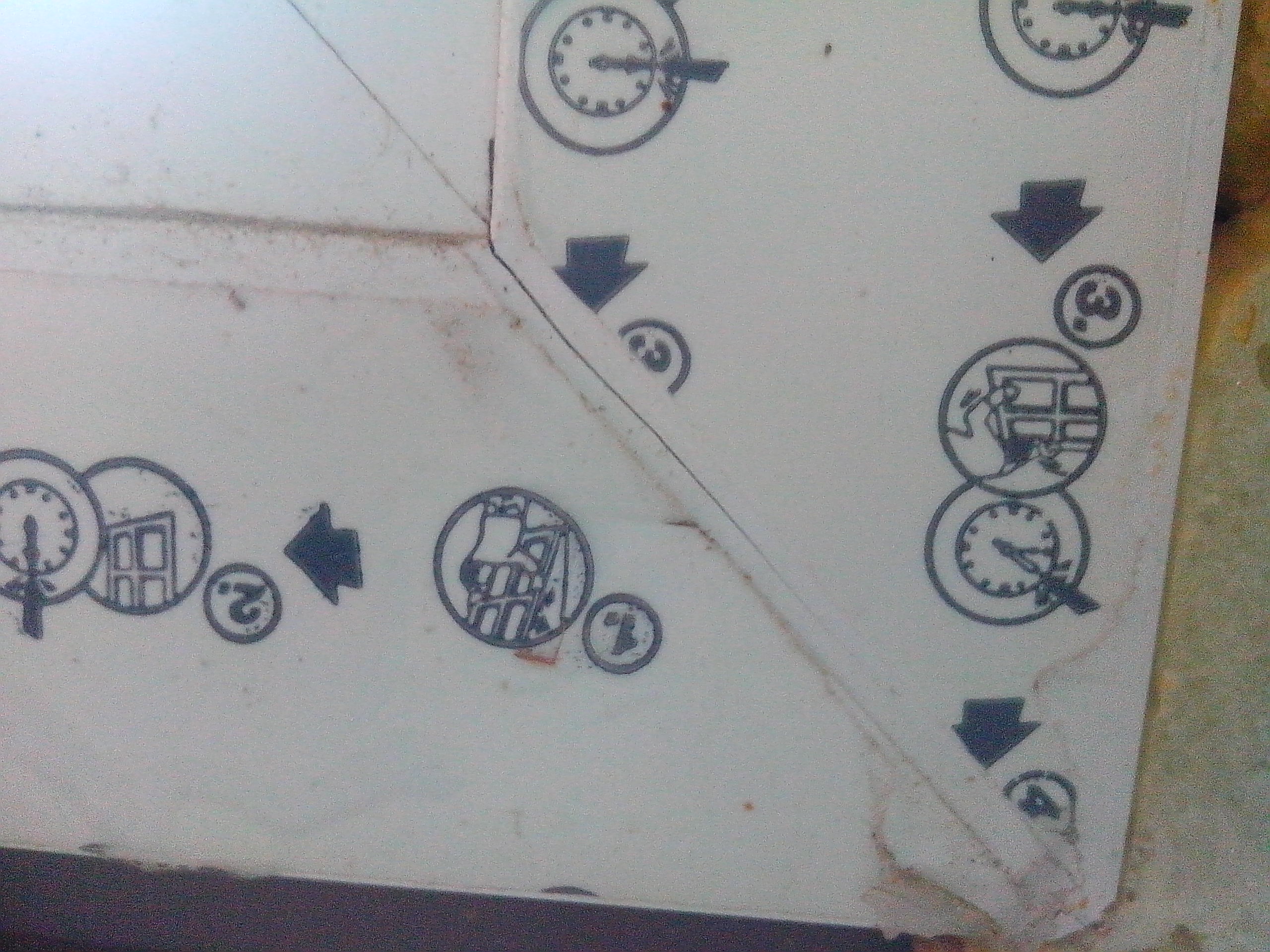

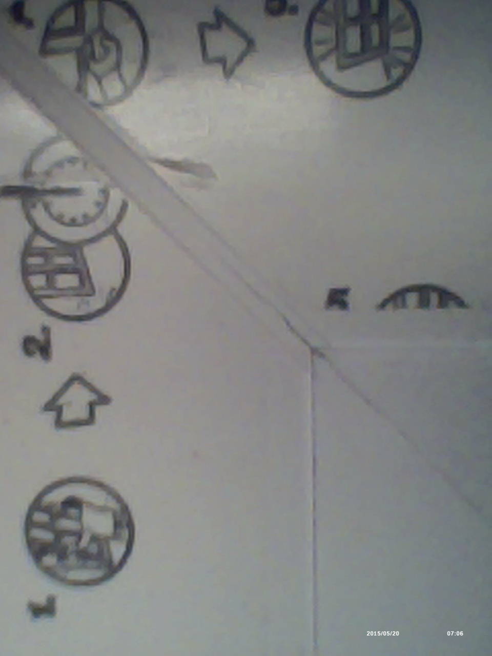

Serj_K Опубліковано: 20 травня 2015 Автор Поділитись Опубліковано: 20 травня 2015 Прошу прощения за качество Но поскольку обещал, сделал пока хоть в таком виде Посилання на коментар Поділитися на інших сайтах More sharing options...
star_a Опубліковано: 20 травня 2015 Поділитись Опубліковано: 20 травня 2015 Вначале не разглядел))) Мерять штапик смотреть геометрию, смотреть на настройки оборудования. Это-то понятно ..... Генео кому попало недают.... но контроль ослабел. Посилання на коментар Поділитися на інших сайтах More sharing options...
Serj_K Опубліковано: 20 травня 2015 Автор Поділитись Опубліковано: 20 травня 2015 Вначале не разглядел))) Мерять штапик смотреть геометрию, смотреть на настройки оборудования. Это-то понятно ..... Генео кому попало недают.... но контроль ослабел. Скорее свою роль сыграли внезапные морозы в начале зимы и растущие цены на газ. А вот по поводу "мерять штапик", можно подробней. Я к примеру на него тоже обращал внимание. Местами его вдавливали молотком на месте стыковки друг с другом. и вмятости на некоторых таких соединениях я отметил равно как и подрезку с какими то зазубринами, как будто его пилили ножовкой с к крупным зубом на стусле... Посилання на коментар Поділитися на інших сайтах More sharing options...
star_a Опубліковано: 20 травня 2015 Поділитись Опубліковано: 20 травня 2015 Вам наверное нужно всё таки к продавцу обратиться. Штапик режется на штапикорезе (станок такой с 4-мя фрезами). целаги генеововские ставили отрезали правильно? (Это о причинамх возникновения). Ну мороз то же конечно, но это рехау - кому попало не дают)). Поэтому я не совсем согласен с Вашим предположением. + Настройки оборудования . Посилання на коментар Поділитися на інших сайтах More sharing options...
FTR Опубліковано: 20 травня 2015 Поділитись Опубліковано: 20 травня 2015 Прошу прощения за качество Но поскольку обещал, сделал пока хоть в таком виде А с чего вы решили что это GENEO. По фото видно что это скорее обычный профиль. Фото конечно не очень, трещина по шву обусловлена плохой сваркой, нарушением технологии и немного большим размером штапика. Добавлено через 6 минут Вначале не разглядел))) Мерять штапик смотреть геометрию, смотреть на настройки оборудования. Это-то понятно ..... Генео кому попало недают.... но контроль ослабел. Контроль не ослабел, но над каждым окном сотрудника Рехау не поставишь! Должно быть желание делать качественно, тогда и контролером не нужны. По поводу GENEO - по технологии: для сварки должна быть другая температура на сварочном зеркале, несколько выше чем для обычного профиля. Но еще раз спрошу - где фото GENEO? 1 Посилання на коментар Поділитися на інших сайтах More sharing options...

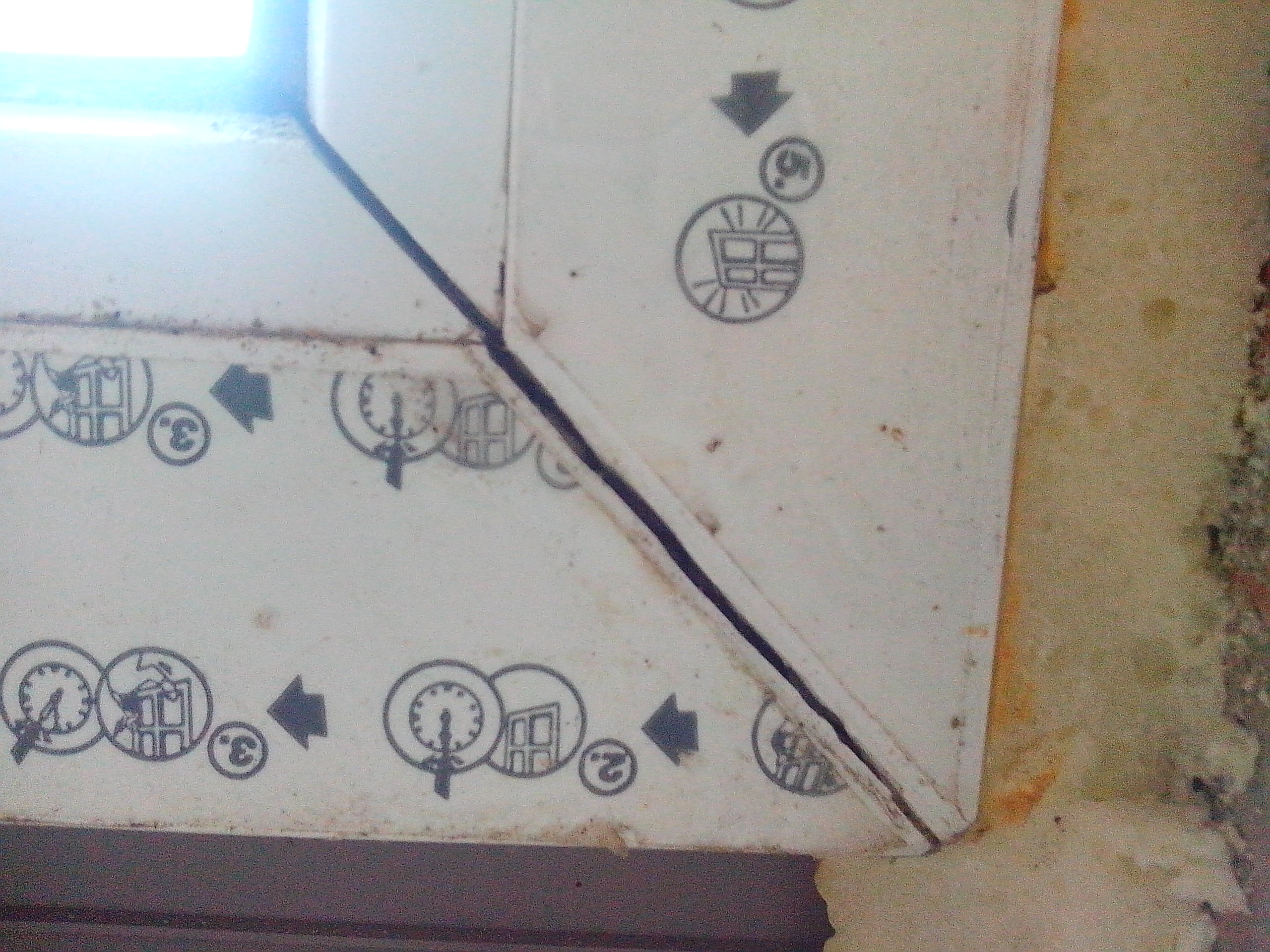

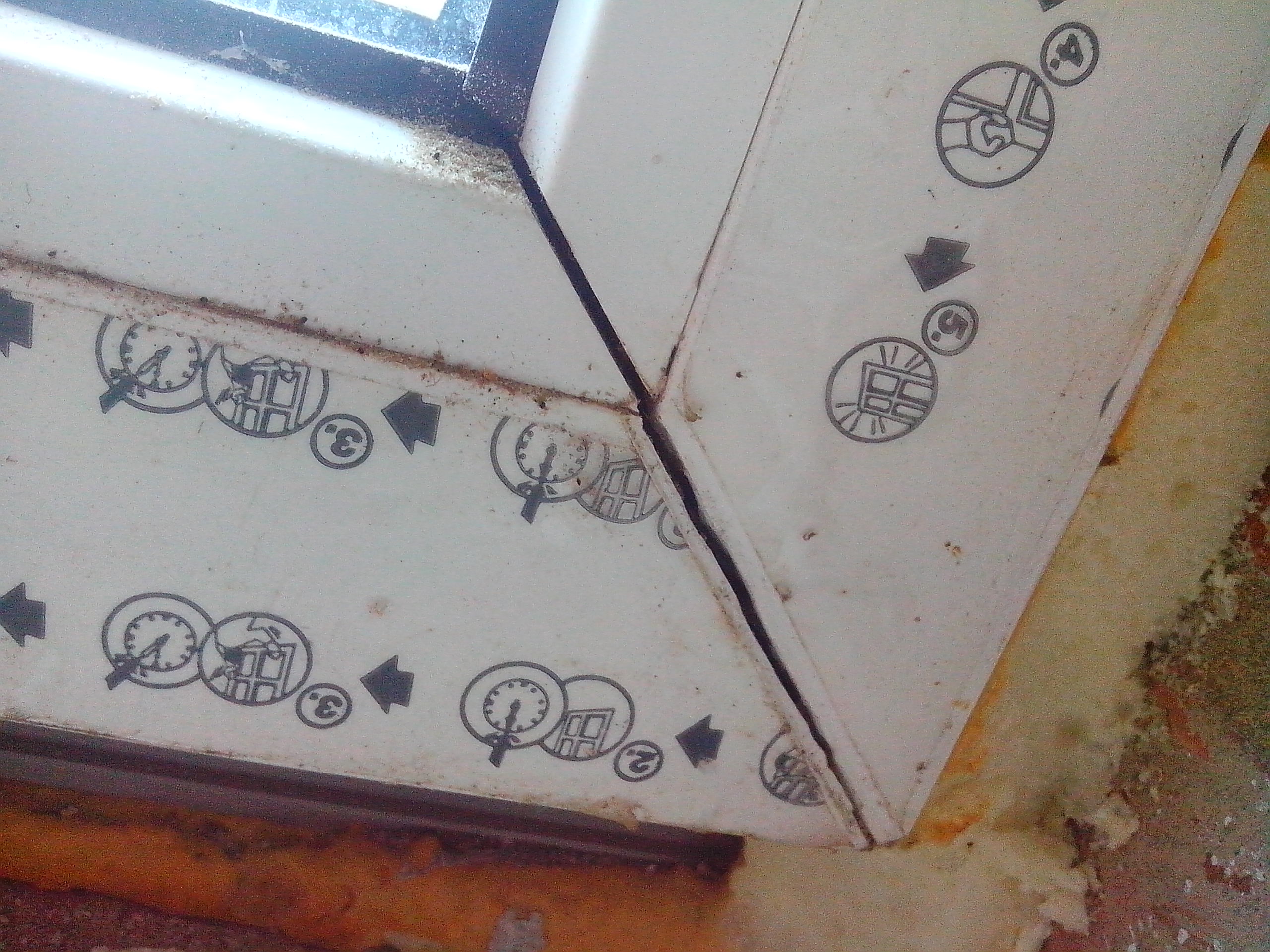

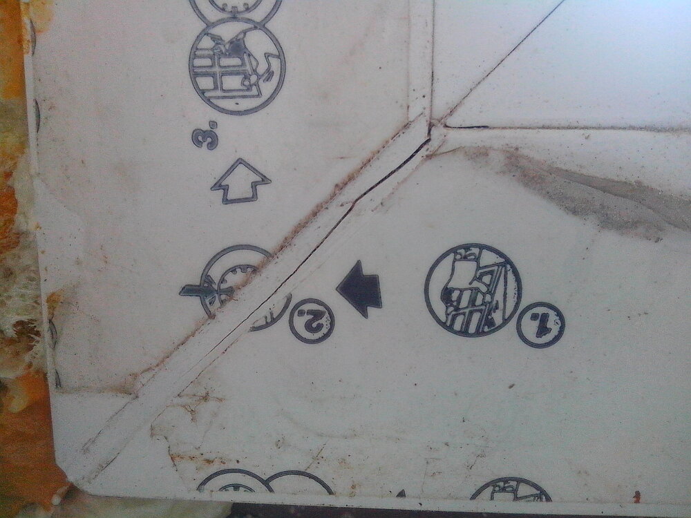

Sagamor Опубліковано: 7 травня 2020 Поділитись Опубліковано: 7 травня 2020 Здравствуйте , уважаемые форумчане. Вот и у меня вопрос по сварочным швам, которые видны на фото. Поставлены окна в 2017 году в мае. Окон всего 13 штук, разных размеров. Сейчас когда надо делать откосы заметил такие трещины как на фото. Дом не отапливаемый. В основном они в больших окнах 3 секционных, размеры 1800 ширина и 1500 высота. Трещины только в левом и правом нижних углах. Прошу посоветовать что надо делать, менять однозначно если я правильно понял? Всю партию? Даже маленькие на которых еще нет трещин? На что внимание обратить? Всем ответившим спасибо Посилання на коментар Поділитися на інших сайтах More sharing options...
ViknaStar Опубліковано: 7 травня 2020 Поділитись Опубліковано: 7 травня 2020 Картинна конечна печальная, причин возникновения масса от неправильного проектирования конструкций, его армирования до неправильного крепежа окна в проеме. Окна под замену, насчет маленьких, сказать сложно это как лотерея может случиться тоже самое, а может и нет! Пока не установлена причина разрушения больших конструкций, сложно спрогнозировать судьбу маленьких конструкций. В будущих Ваших окнах прежде всего постарайтесь выбрать правильную компанию, в которой хороший инженерный состав персонала. И напоследок, пример разрушения конструкций из профиля Schuco, где после разбирательств было выяснено: «На всех 3-х этапах выполнения заказа (проектирование-производство-монтаж) допущены ошибки, при исключении каждой из которых разрушений могло бы не быть. Поэтому доля ответственности каждого этапа равноценна.» 1 Посилання на коментар Поділитися на інших сайтах More sharing options...
Алік Опубліковано: 8 травня 2020 Поділитись Опубліковано: 8 травня 2020 Трещины чётко по швам - однозначно заводской брак. 2 Посилання на коментар Поділитися на інших сайтах More sharing options...
Яло Опубліковано: 8 травня 2020 Поділитись Опубліковано: 8 травня 2020 Трещины чётко по швам - однозначно заводской брак. Согласна. При неправильном монтаже разрыв шва происходит по другому. 1 Посилання на коментар Поділитися на інших сайтах More sharing options...
Sagamor Опубліковано: 9 травня 2020 Поділитись Опубліковано: 9 травня 2020 Спасибо всем за Ваши ответы. Установщик который замерял и заказывал окна а потом и устанавливал окна предлагает устранить дефект за свой счет, тоесть запаять на обекте окна. Соглашаться на такое или нет? В чем могут быть проблемы если так сделать потом в ходе эксплуатации. Дом еще несколько лет 2-3 не будет отапливаться, тоесть не будет жылой. Сделана внутреннея штукатурка и и потолки с гипсокартона. Прошу помочь дельным однозначным советом человеку который не сильно разбирается во всех тонкостях и ньюансах. Посилання на коментар Поділитися на інших сайтах More sharing options...
Яло Опубліковано: 9 травня 2020 Поділитись Опубліковано: 9 травня 2020 Спасибо всем за Ваши ответы. Установщик который замерял и заказывал окна а потом и устанавливал окна предлагает устранить дефект за свой счет, тоесть запаять на обекте окна. Соглашаться на такое или нет? В чем могут быть проблемы если так сделать потом в ходе эксплуатации. Дом еще несколько лет 2-3 не будет отапливаться, тоесть не будет жылой. Сделана внутреннея штукатурка и и потолки с гипсокартона. Прошу помочь дельным однозначным советом человеку который не сильно разбирается во всех тонкостях и ньюансах. Как он собирается их паять? Демонтировать. везти на производство? На объекте он сможет только жидким пластиком щели закрыть. Я бы требовала замену окон. 2 Посилання на коментар Поділитися на інших сайтах More sharing options...
