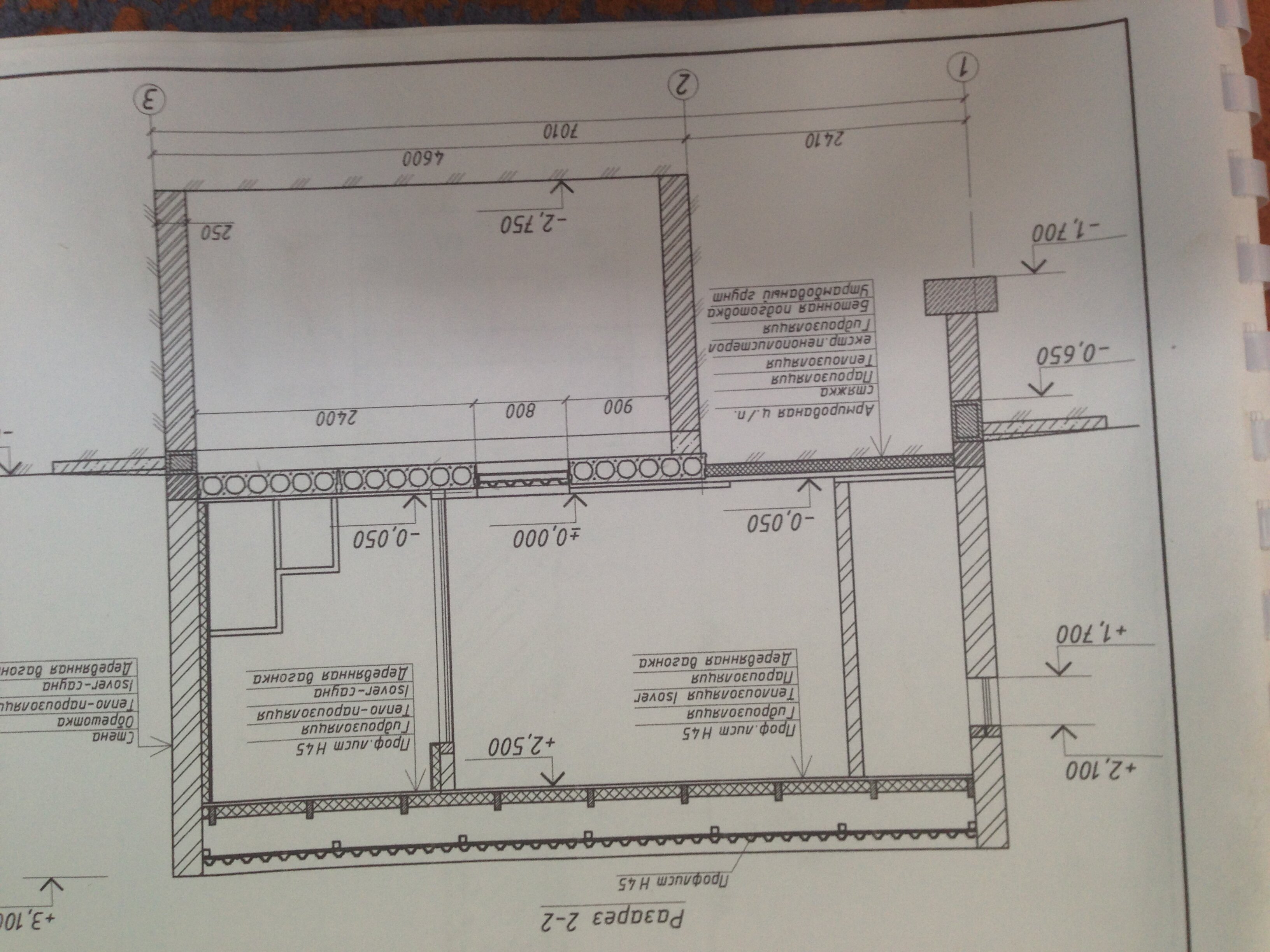

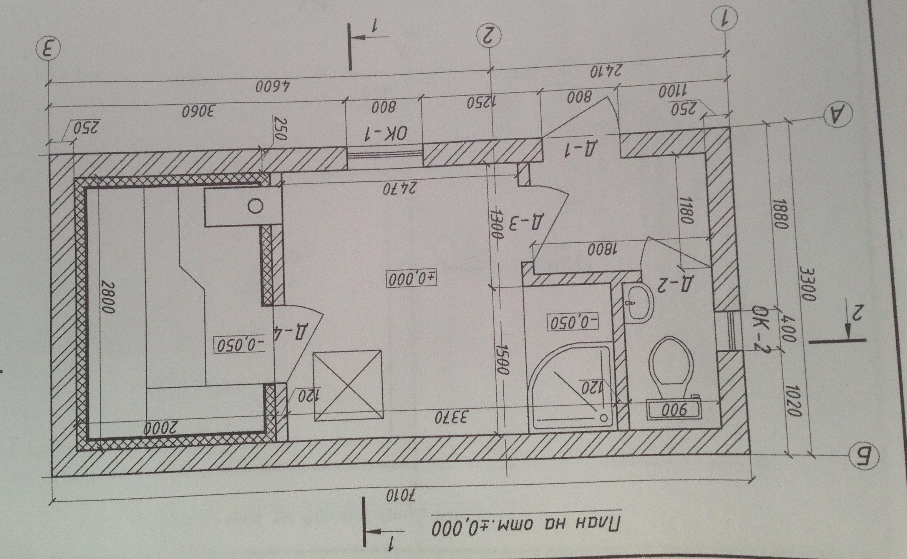

jk79 Опубліковано: 8 травня 2015 Поділитись Опубліковано: 8 травня 2015 Покритикуйте , пожалуйста, проект бани , пока есть время что то изменить ) Всем больше спасибо ! ) Посилання на коментар Поділитися на інших сайтах More sharing options...
Anri 72 Опубліковано: 8 травня 2015 Поділитись Опубліковано: 8 травня 2015 В данном размере комнату отдыха можно продумать иначе.Первое -изолируйте комнату отдыха от душевой(мальчики с девочками будет проблема) .Второе-отдыхать после парной между двух дверей(на сквозняке)не камильфо.:confused: Посилання на коментар Поділитися на інших сайтах More sharing options...
Александр с Донецка Опубліковано: 8 травня 2015 Поділитись Опубліковано: 8 травня 2015 Покритикуйте , пожалуйста, проект бани , пока есть время что то изменить ) Нормальный рабочий проект. Купели не хватает конечно. Не хватает раздевалки, если дом далеко. Посилання на коментар Поділитися на інших сайтах More sharing options...
jk79 Опубліковано: 9 травня 2015 Автор Поділитись Опубліковано: 9 травня 2015 Нормальный рабочий проект. Купели не хватает конечно. Не хватает раздевалки, если дом далеко. Все еще в силе ... пожалуйста , свое мнение ! Посилання на коментар Поділитися на інших сайтах More sharing options...

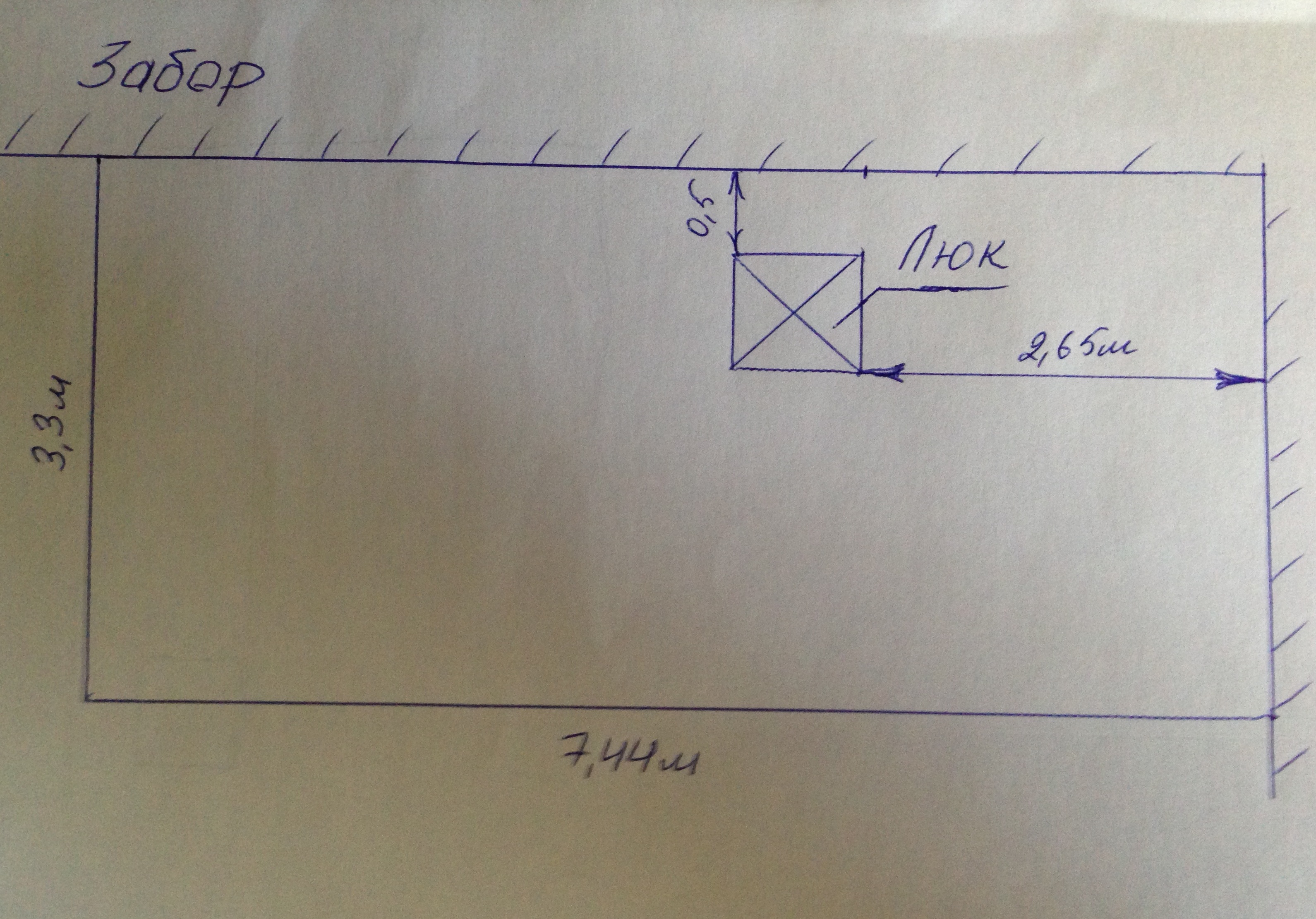

jk79 Опубліковано: 23 травня 2015 Автор Поділитись Опубліковано: 23 травня 2015 Что то не понравилось мне , что душевая далеко от парилки ... может кто то поможет покрутить расположение сауны и сан узла ? заранее благодарю Из констант , только расположение Люка в подвал . Посилання на коментар Поділитися на інших сайтах More sharing options...
jk79 Опубліковано: 23 травня 2015 Автор Поділитись Опубліковано: 23 травня 2015 чуть изменился размер ... Посилання на коментар Поділитися на інших сайтах More sharing options...
