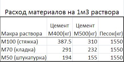

М да уж , хоть и давно обсуждение было но чтобы столько слов и все мимо. Мирок почти прав, но при условии, что у него мешки цемента но 50 кг. Вообще задачка элементарная и диву даюсь как можно ее столько муссировать.
У нас есть данные : куб песка весит примерно 1550 кг , цемент объем не добавляет , а лишь увеличивает плотность бетона и его марку. Для получения марки бетона М100 надо взять цемента(ПЦ400) к песку в соотношении 1:4 по массе .
Следовательно на куб стяжки с маркой бетона М100 необходимо 1550/4=387,5кг цемента М400. При стандартных мешках массой 25 кг это 16 мешков
Стандартные, как раз, 50 кг мешки, по крайней мере в Харькове.
Подведем итог: 387,5 кг цемента делим на 50 кг мешок = 7,75 мешков, значит, в принципе, и mirock и Pavelm правы. Вот и пришли к консесунсу:beer:

При приготовлении растворов обычно пользуются объемными соотношениями, поскольку меряют ведрами. Соотношение (1 к 4) 1 ведро цемента к четырем ведрам песка это как раз то случай. Учитывая насыпную плотность песка (16кг/10л) и цемента (13кг/10л) получаем при этом соотношение по весу 1 к 5. Т.е 1 м3 стяжки будет включать примерно 320кг цемента. При этом куб раствора будет весить 1920кг. Змінено користувачем YUKS

если брать насыпную плотность песка - 1550кг/м3 то получается такая табличка
