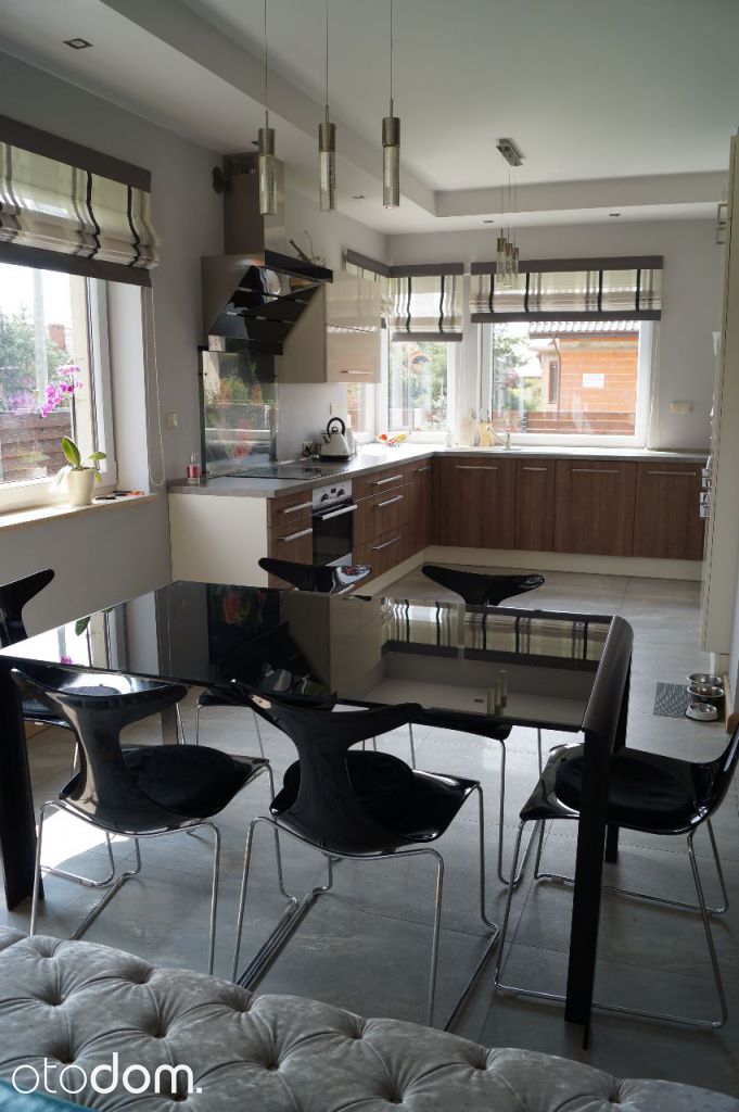

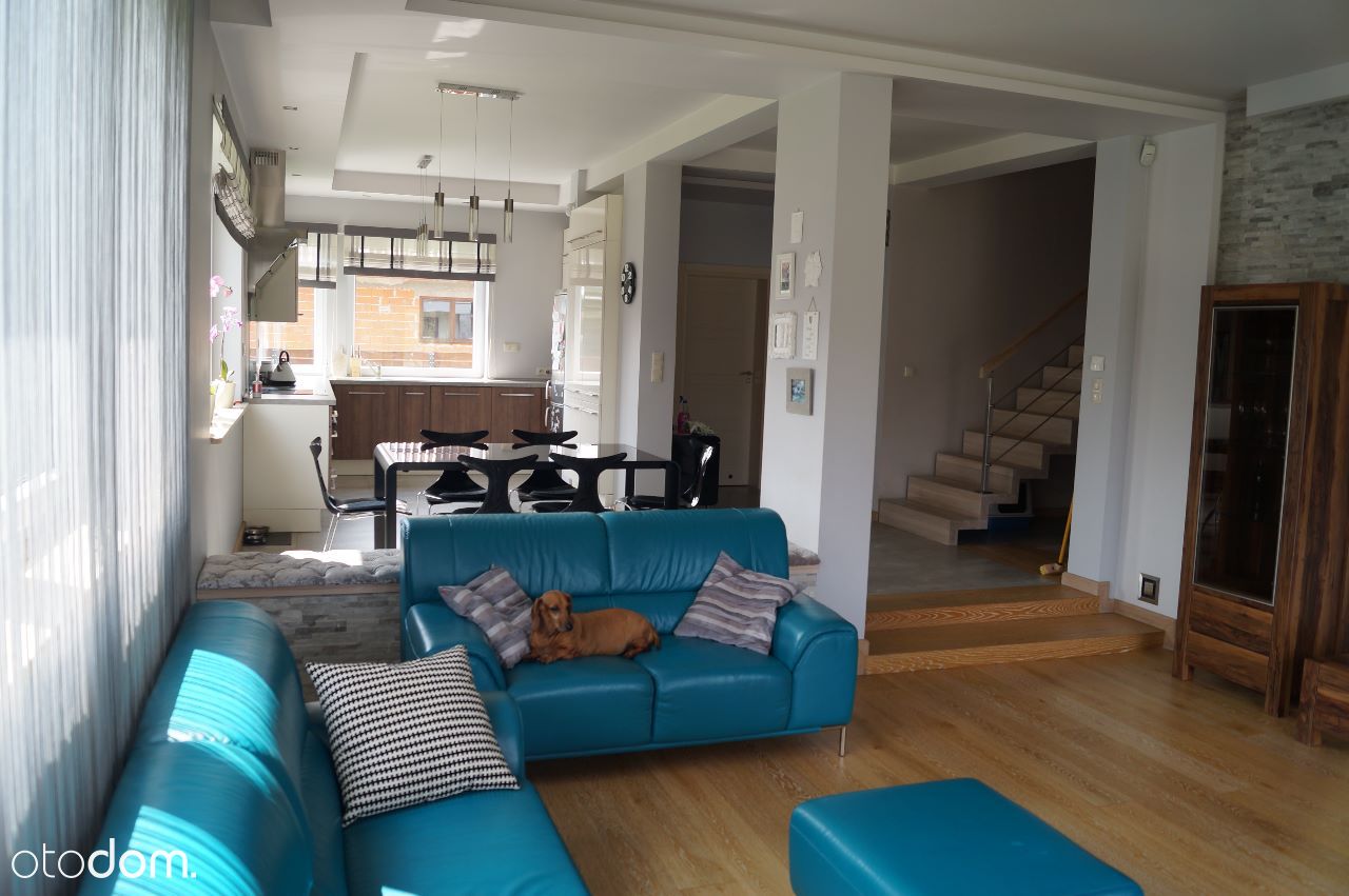

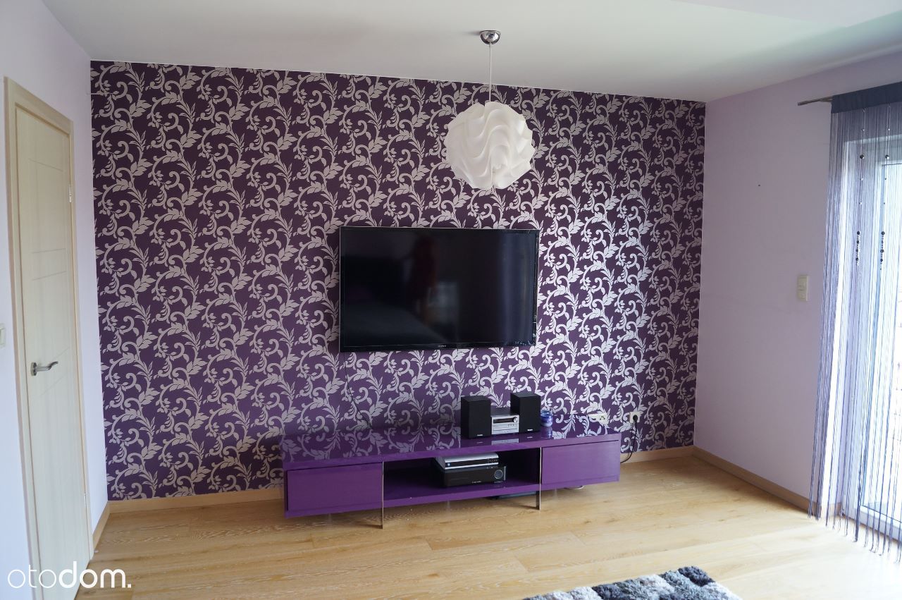

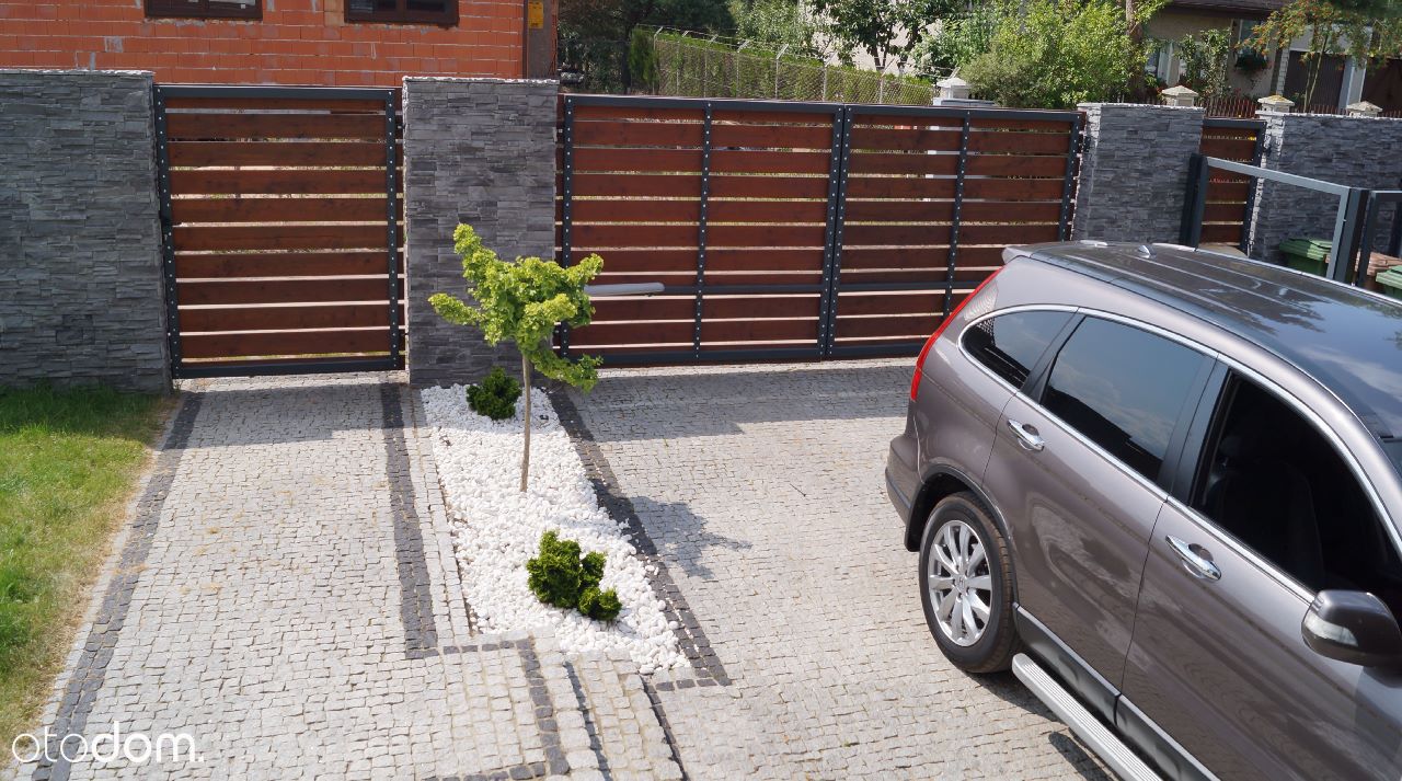

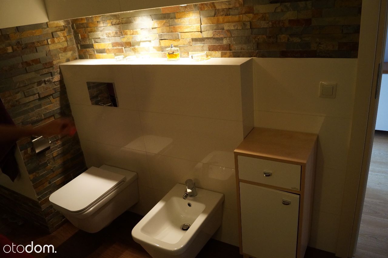

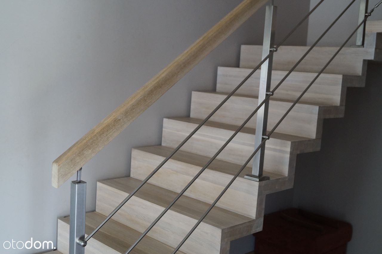

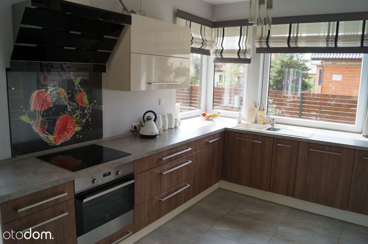

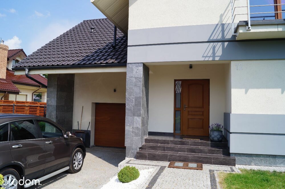

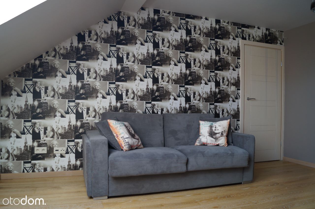

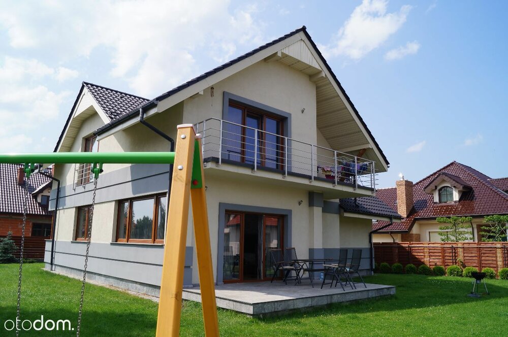

Пока у нас затишье, сезон стройки закрыт до апреля или мая. По семейным обстоятельствам не смогли все запланированное реализовать. После чернового пола сделали временные ступеньки из остатков досок, также выстелили потолок мансарды около 1.7 куб. ушло. Поставили железную дверь в топочную, убрались на участке. На просторах интернета наткнулась на новые фото проекта, может ясписоводам интересно...
