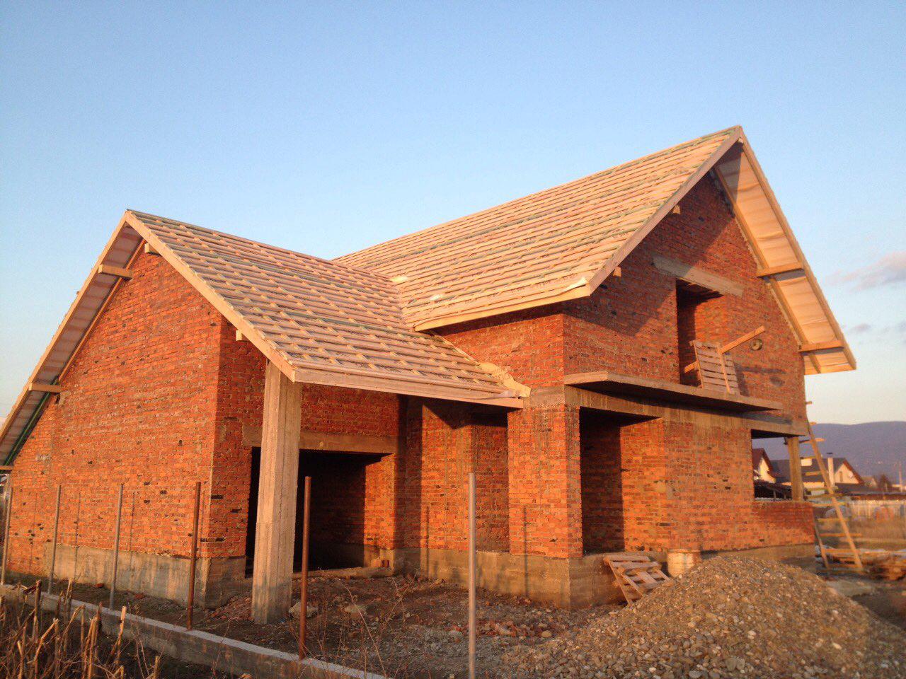

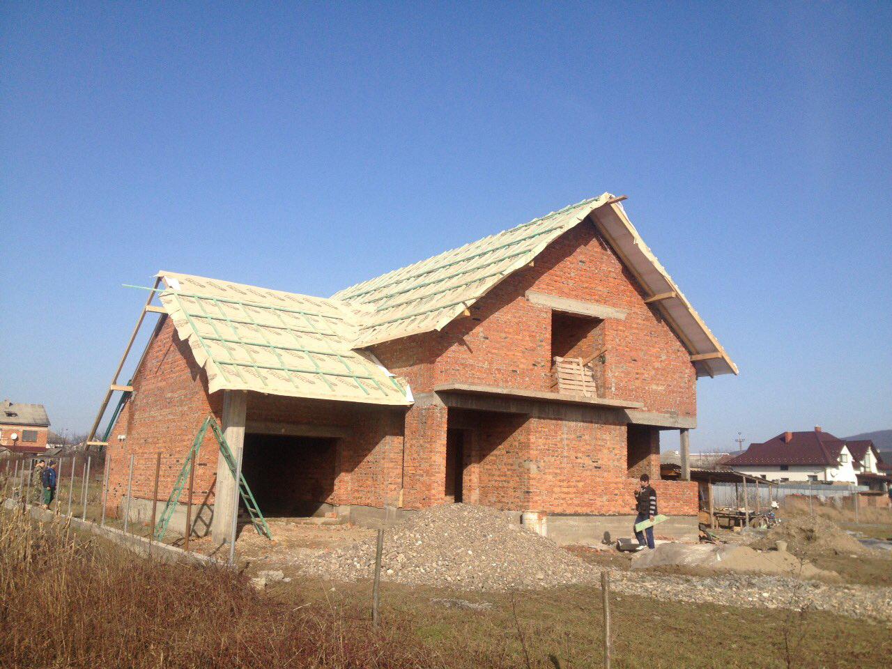

Здравствуйте снова уважаемые форумчане! Долго не писала так как особо не о чём было. Да и настроения не было как-то... Был некий период депрессии относительно стройки. Приходилось ходить чистить снег , воду убирать в местах скопления на перекрытии. Как только погода позволяля и была плюсовая температура двигались дальше.
С бригадиром нашим мороки было:o описывать всё не буду...одним словом проблемный человек , доверия к нему нет так- что закончит крышу и досвидания!

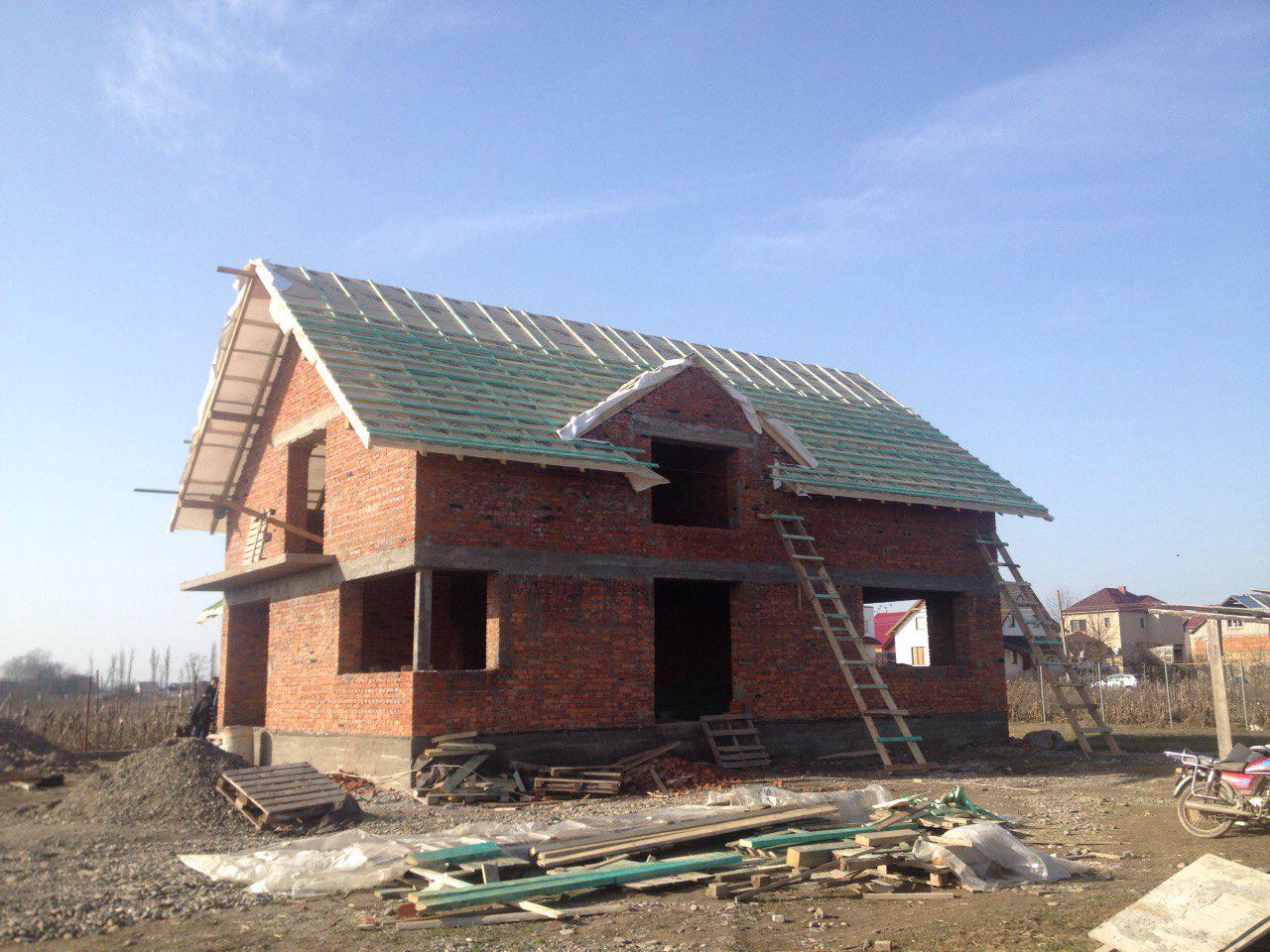

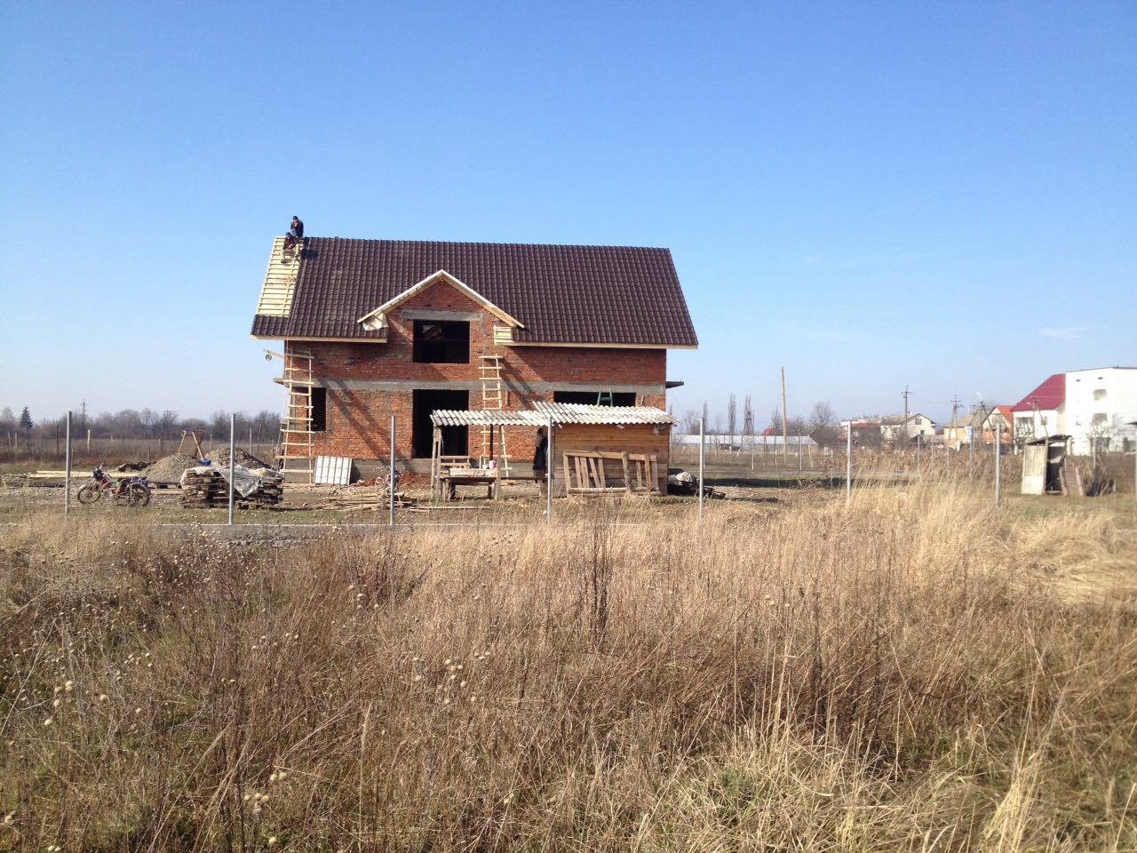

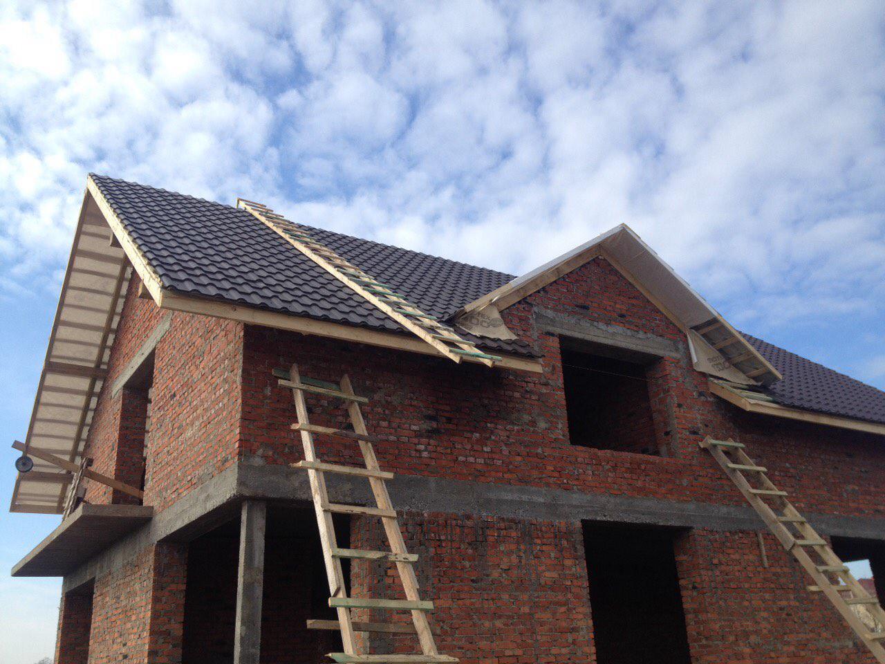

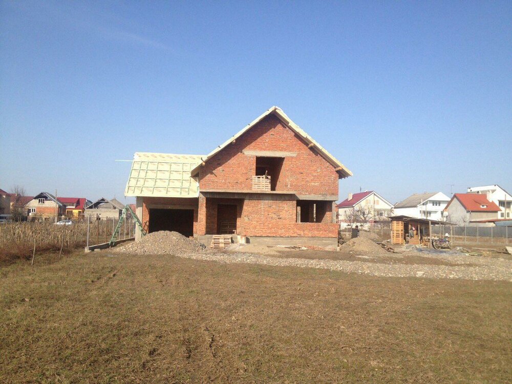

И так по сути...Перезимовали с открытой стропилкой вроде без проблем, к середине января были готовы верхние фронтоны, потом сделали внутренние перестенки на мансарде. 12 февраля начали прибивать гидробарьер с обрешёткой. На это ушло 10 дней но 2-3 дня из них пропало из-за погоды. Гидробарьер взяли strotex 1300 basic ушло 5 рулонов с хвостиком.Осталось дотянуть дымоход под камин.Купили кирпич клинкерный под цвет крыши. Надо решить что с дымоходом под Тт котёл пока теряемся...Вывести металической трубой ?-что не совсем красиво будет, или делать из кирпича, думаем...
Где лучше расположить?Котельня сзади гаража.

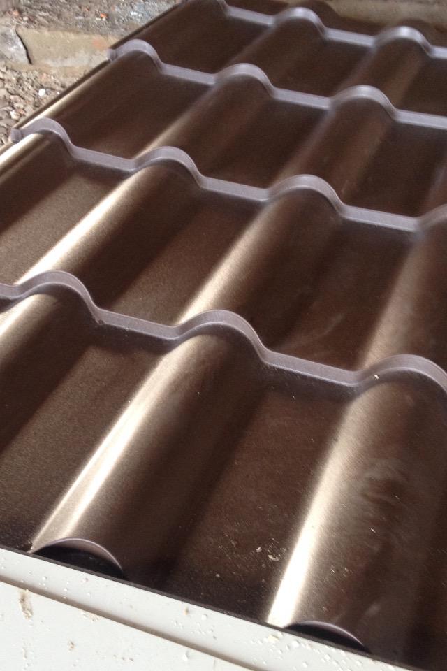

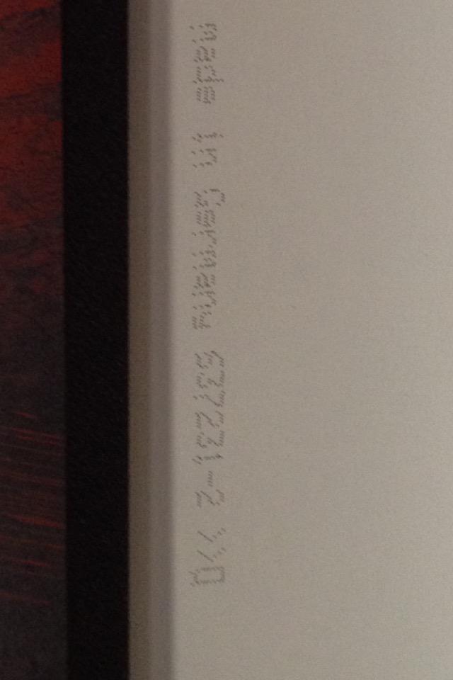

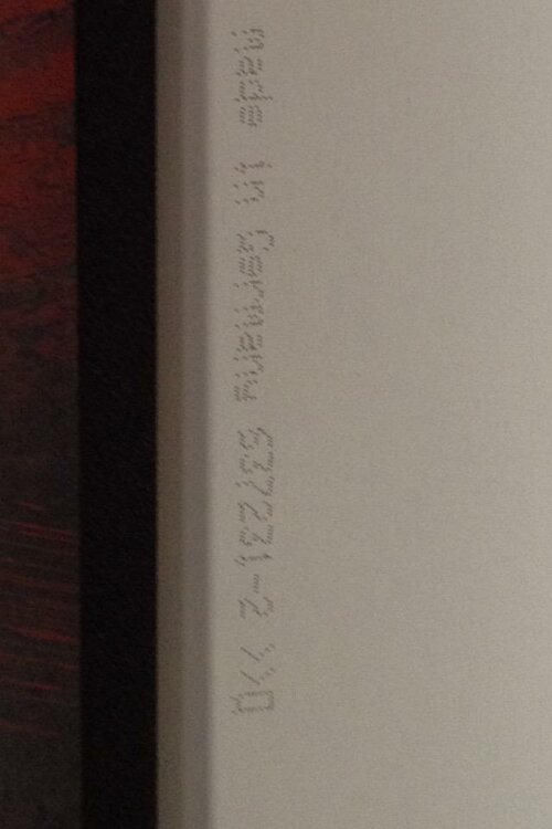

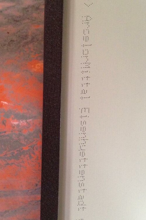

Долго искали металочерепицу история ещё та...Вооружившись знаниями из интернета , собрав информацию о производителях металла, про количество цинка и остальных показателях приблизительно уже имели представление о том на что ориентироваться...Городок у нас небольшой особо не разгонишся, зато металлочерепицей торгуют все кому не лень...
Думали брать прушински но поговорив с дилерами оказалось что метал у них немецкий арцелор. Тот-же арцелор но прокатанный в ивано-франковском будсервисе был дешевле. Решили что переплачивать за имя нет смысла. Заказали через местного посредника Арцелор 0.5 цвет 8019, дали залог ушли со спокойной душой . Через несколько дней сообщают что пришла наша крыша...Радостно иду смотреть...цвет тот, волна та, смотрю на обратную сторону где маркировка металла а там made in korea Donghbu !!!!... и на ощупь она чёт подозрительно тонкая...Стою в немом оцепенениии, так как девушке матом ругаться не прилично смотрю на сотрудника магазина , вспомнила все изощрённые матюки своего покойного дедушки венгра , но культурно спрашиваю -Это что такое??!!!
Девушка продавец тоже в недоумении.. начинают перебирать бумажки, искать мой заказ, а на сопровождающих документах таки этот кореец !!! Сразу говорю им что забирать не буду верните предоплату! Начинаются звонки и убеждения на счёт того что если я соглашусь забрать то дадут скидку ....Понятно...щас эту крыщу кому -то из сотрудников на шею повесят... Дико извинялись, но толком так и не обяснили почему так случилось. Мои крышники посоветовали своего проверенного поставщика который совестно привёз то что мы хотели, с маркировкой ArcelorMittal made in garmany. Сегодня должны были начинать крыть но с утра опять дождь, так что ждём погоду и приступаем.
P/S-посоветуйте с димоходом под ТТ котёл...

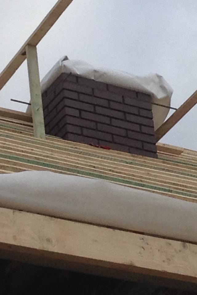

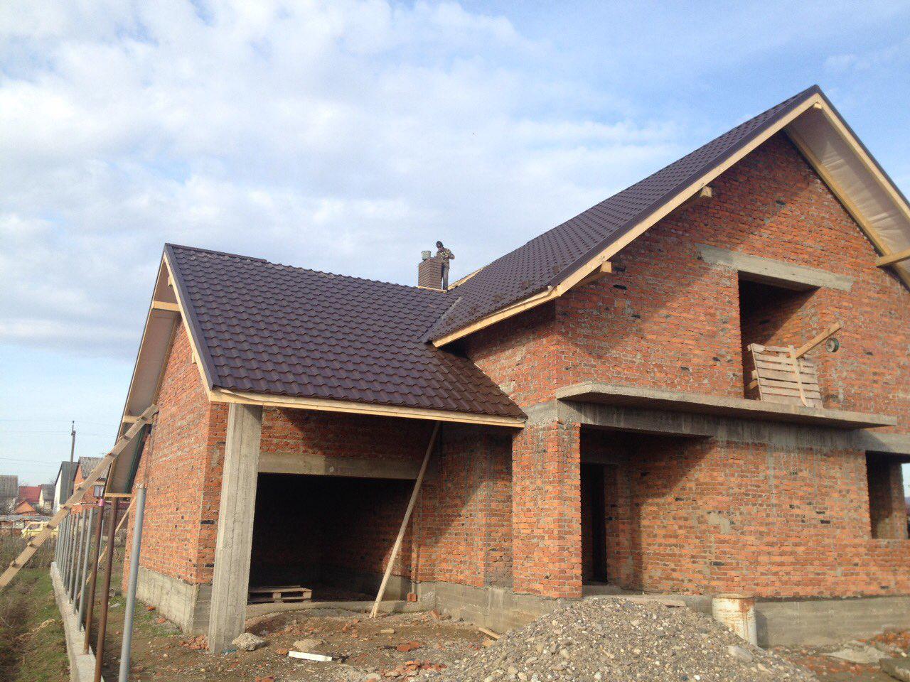

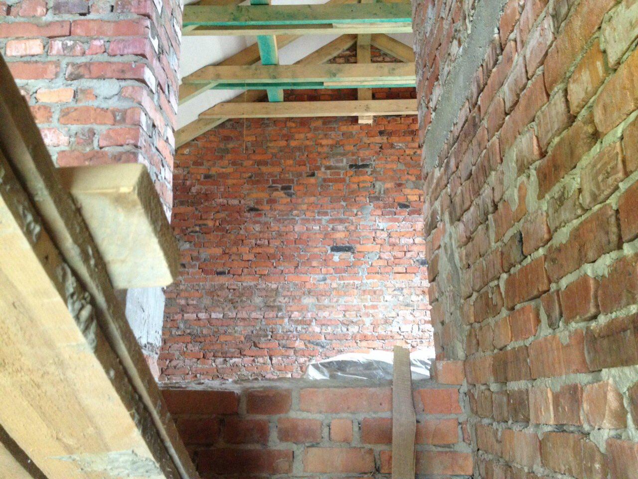

Під ТТ, я в себе вів простою цеглою, гільзував нержавійкою, все що на дахом утеплювалось 5 см пінопласту там де вентканали і 5 см вати там де димохід. Потім це все обшивалось металопрофілем, а зверху ковпак з бляхи в колір даху. Клінкер не поставили, так як не знайшли повнотілий, в темі про димарі висловлювалась думка, що пустотілий може постріляти, гіперпрес також ніби то не дуже. Хоча в нас димарі стоять з нього. :unknown: Знайомий прораб також казав що гіперпрес сиплеться. А так я і утеплив димар, щоб не промерзав (в мене більше 2 метрів над дахом стирчить) і не переживаю чи посиплеться.
От фото, але там не дуже видно. Якщо цікаво, то можу зробити на днях краще фото з нормального ракурсу.
Але якщо у Вас клінкерний димохід під камін, то і під ТТ також його ведіть, загільзувавши звісно, а то буде вінегрет.
Бляху з Будсервісу привезли не ту?
В мене таке саме було, але не з МЧ, а з підшивою. МЧ, профіль для димарів, гладкі листи привезли німця Арцелор, а от біла підшива ноунейм.....

разве в проекте нет дымохода? котельная есть, дымоход тоже. вот только сечение должно быть правильное! обязательно прямо щас ищите спеца по ТТ котлам, проверенного и надежного! Советую выбрать котел и соорудить дымоход строго по его рекомендации. Ну или фирму проверенную найдите с гарантиями.
мы делали из кирпича рядового, планировали гильзовать нерж (купили, так и лежит). Но! Пришел монтажник, схватился за голову - малое сечение - заставил вытащить нерж... Мы такие умные не послушали строителей и отказались от штукатурки внутри (мол нафиг если гильза будет). А теперь говорят тяга херовая в том чисел из-за шероховатой поверхности. Металлическая труба - как вариант наружи, но зачем, если у вас еще можно все по человечески сделать.
Внимание! высота дымохода и сечение - вот что вас должно заботить! Высота не менее 6м, но важно чтобы на уровень с соседним (более высоким) коньком вышло. Иначе могут быть проблемы с тягой. Еще поузнавайте как лучше сделать приточный канал (это тоже важно для ТТ котла).
Верхнюю часть советуют выполнять клинкерным кирпичем, лично я советую темным (посмотрите как у Linelka), чтобы копоть не портила вид. Сверху закрыть металлом от осадков. Еще советуют в котельной сделать ревизионное окно (вдруг птичка упадет или копоть). И конечно утеплять.
П.С. - дымоход для камина - по проекту выполнять, там вроде вопросов нет)
Удачи! И помните мои советы - это советы застройщика прошедшего этот этап, а не в кое мере не специалиста. Могу ошибаться в чем-то!

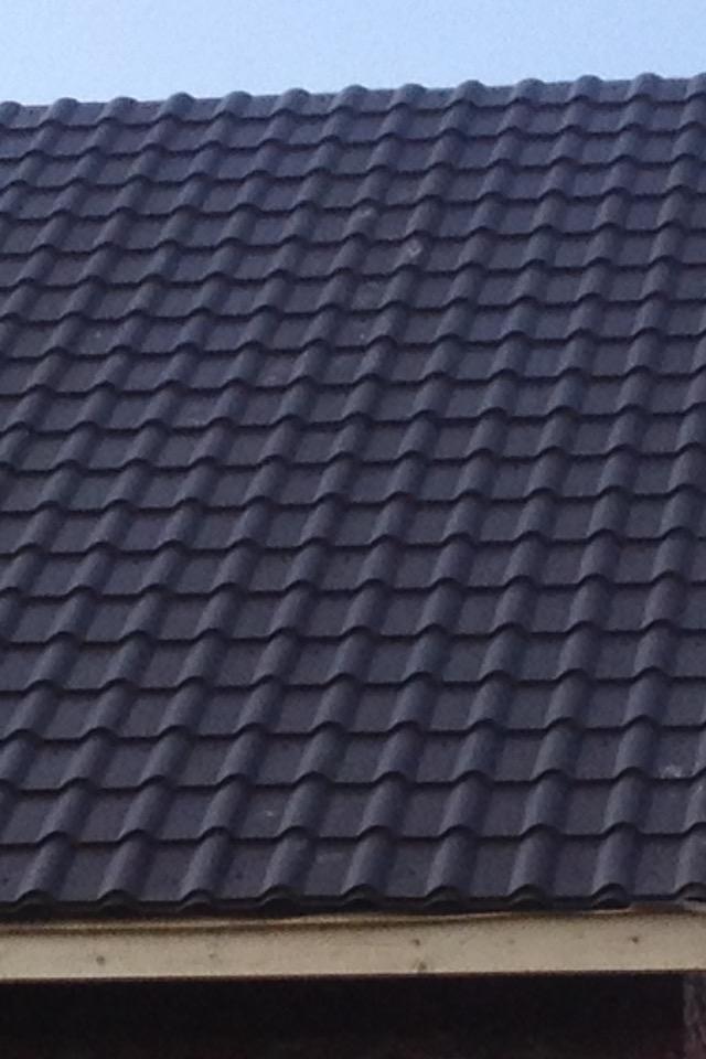

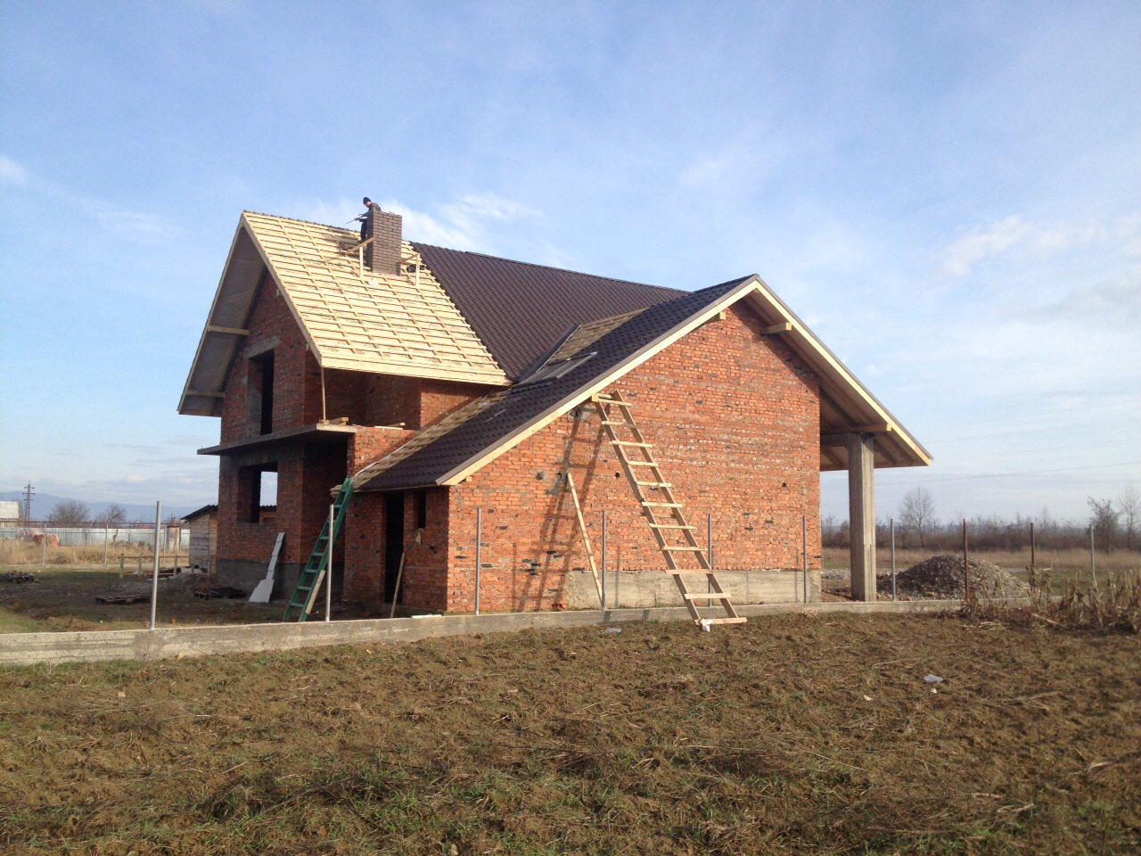

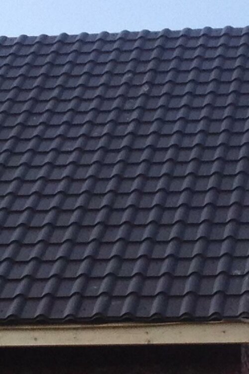

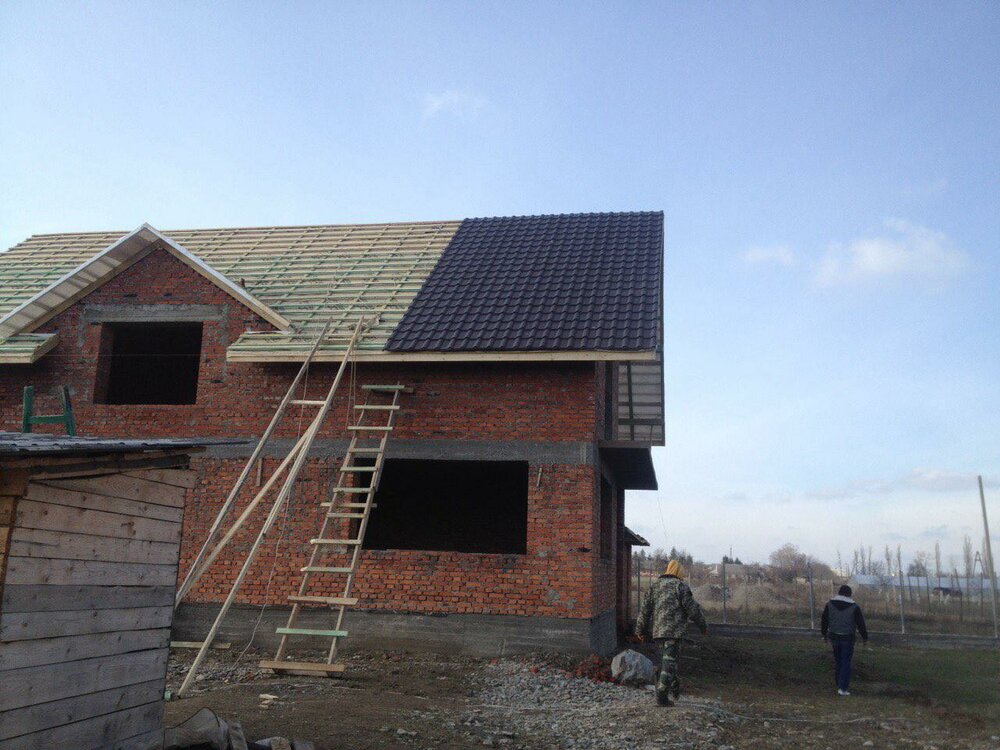

Привезли нашу металочерепицу в дождь, заехать на участок было невозвожно так как подьездная дорога пока не обустроена . Прорезали только в прошлом году. Пришлось носить через соседние участки полями в ручную, метров 50:o. Вчера начали укладывать, вроде дело пошло быстро но на последних листах что-то не срослось у рабочих. Нижний край последних листов начал уходить вниз, долго возились искали причину то ли стропилка гуляля, то ли ещё что -то ...Но потом всё подровняли. Почти закончили одну сторону. Ушло 2 дня..Вот как получилось...

И такое бывает.Нам евротоновский кирпич покоцанный со львовской области привезли было.Забрали назад.
Это у вас металлочерепица рокуа?завод европрокат?хорошо выглядит..если не секрет какая цена за метр .молодцы!спасибо.
Как называется волна не уточняли . Но кстати очень похожа на рокуа. К тому времени уже устали от поисков металлочерепицы и разбирательств с корейской подставой.

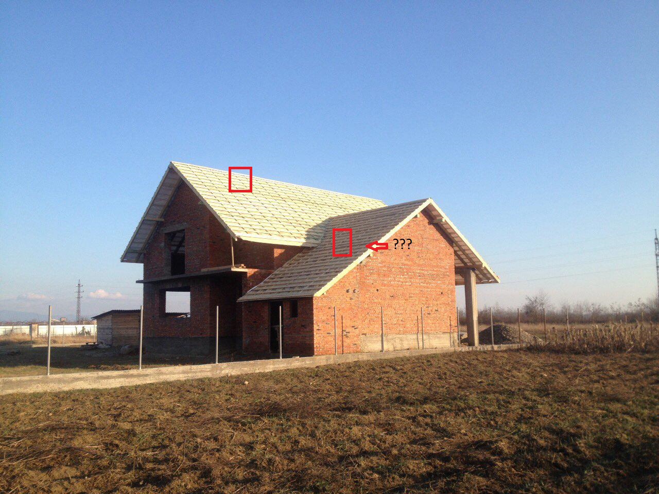

В проекте дымоходы есть но когда делали проект ещё в 2012 году не было предусмотрено место под ТТ котёл. Пришлось достраивать котельню сзади гаража , там длина крыши сильно увеличилась, и смущает близкое растояние дымохода к мансардным окнам их там будет 2 штуки 78*118.. Поздно спохватились под место под ТТ, вот и вылазит щас всё боком ...Думаем пока...А дымоход под камин вот такой будет ... и кстати переделываем стройпаспорт и будем подавать заявление на начало строительства:D.
Могу подсказать по хорошим дымоходам с гарантией и т.д. как на видео -...
а чем окна смущают? меня больше б смущала высота дымохода. Если он выше конька, то что там внизу тем окнам будет? Если вообще никак не выходит с дымоходом - ну тогда наверное как вариант труба извне из нержавейки. А ТТ котел будет единственным источником тепла?
Высота дымохода тоже смущает. Как-то не хочется видеть трубу из окна((( И во второй половине дня она будет бросать тень именно на окна. Так-что отказались от возведения кирпичного дымохода под Тт. Наверно будет внешний дымоход.
Котёл планируем ТТ и електро. Газовая труба далековато и пока неизвестно когда будут тянуть линию к нам(((.

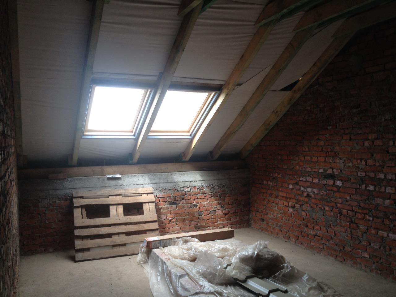

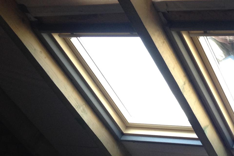

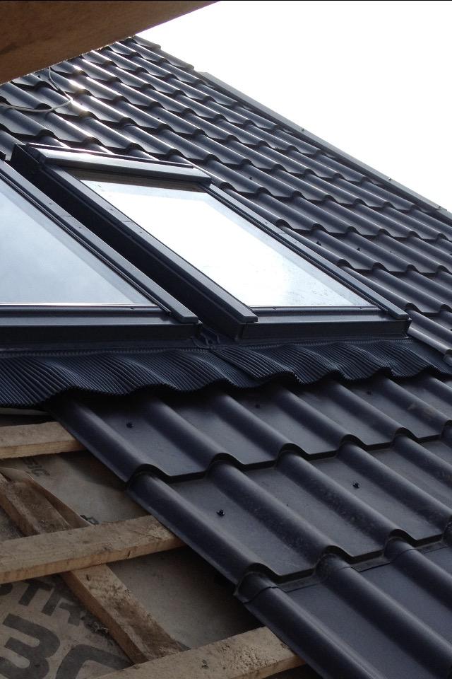

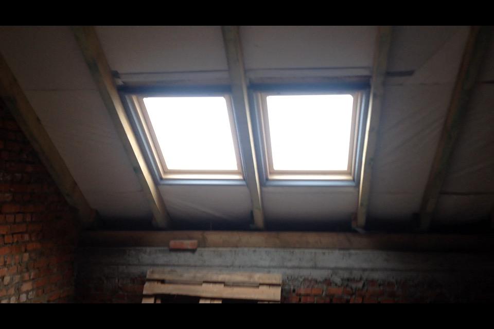

Вчера начали ставить окна на мансарде. Поняли что упустили один момент когда выставляли стропилку. Из-за малого растояния между окнами не получалось установить нормально оклады в нижней части окна . Оказывается есть двойной оклад на окна если они рядышком (мы этого не знали) . В магазине сказали только под- заказ , ждать надо около месяца. А цена такого "дабл" оклада около 3.500грн:( . Пришлось немного поколдовать установщикам. Попутно дотягиваем дымоход под камин, никак не получалось сделать это раньше, из -за погоды.

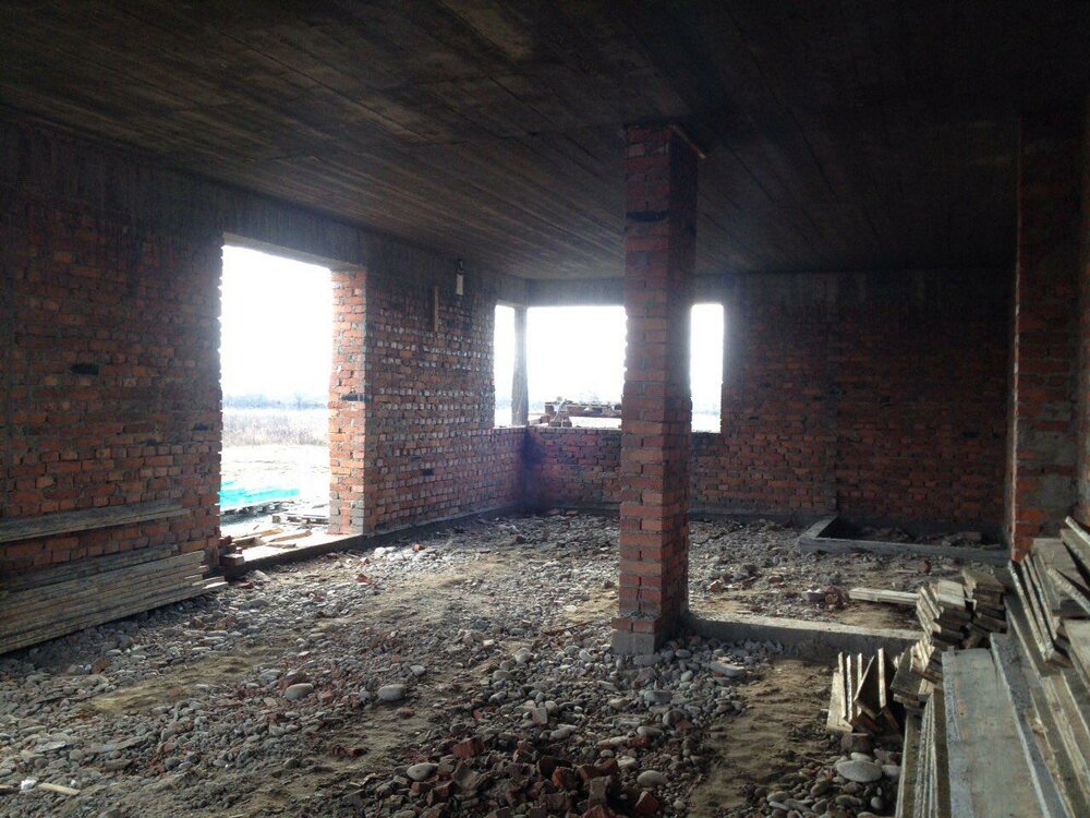

Возник вопрос по поводу черновой стяжки на первом этаже . Засыпка у нас -гравий. Дверные проёмы 2.10 по проэкту от 0. Будут тёплые полы на первом этаже.Как дальше правильно сделать? Ясписоводы плз. отзовитесь ,как у вас?:rolleyes:
1-Какой пирог?
2-Толщина каждого слоя?
3-Уровень чистовой стяжки совпадает с верхним уровнем фундамента?

1,2. у меня так:
- черновая стяжка - делалась по трамбованому грунту с целью удобно разложить утеплитель, толщина 5-8см
- слой ЭППС/ППС 5см по нему лежат трубы воды/отопления
- слой ППС/ЭППС 5см по нему трубы т.п.
- чистовая стяжка 8см
3. не совсем ясно что имеется ввиду, уровень чистовой стяжки нужно подбирать по дверным/оконным(в пол) проемам

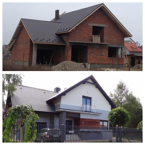

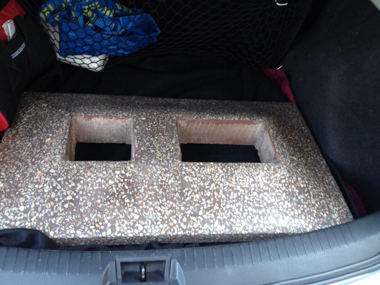

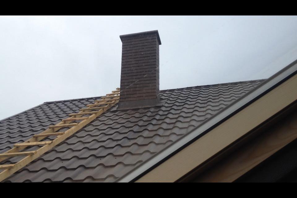

Вот такую "шапку" на дымоход нам сделал сосед. Ну и мечтать не вредно))) - но цель уже ближе:beer:.

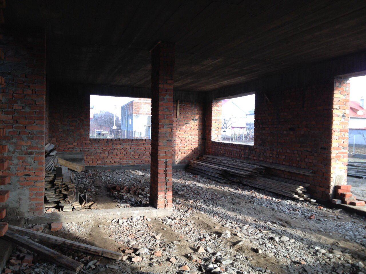

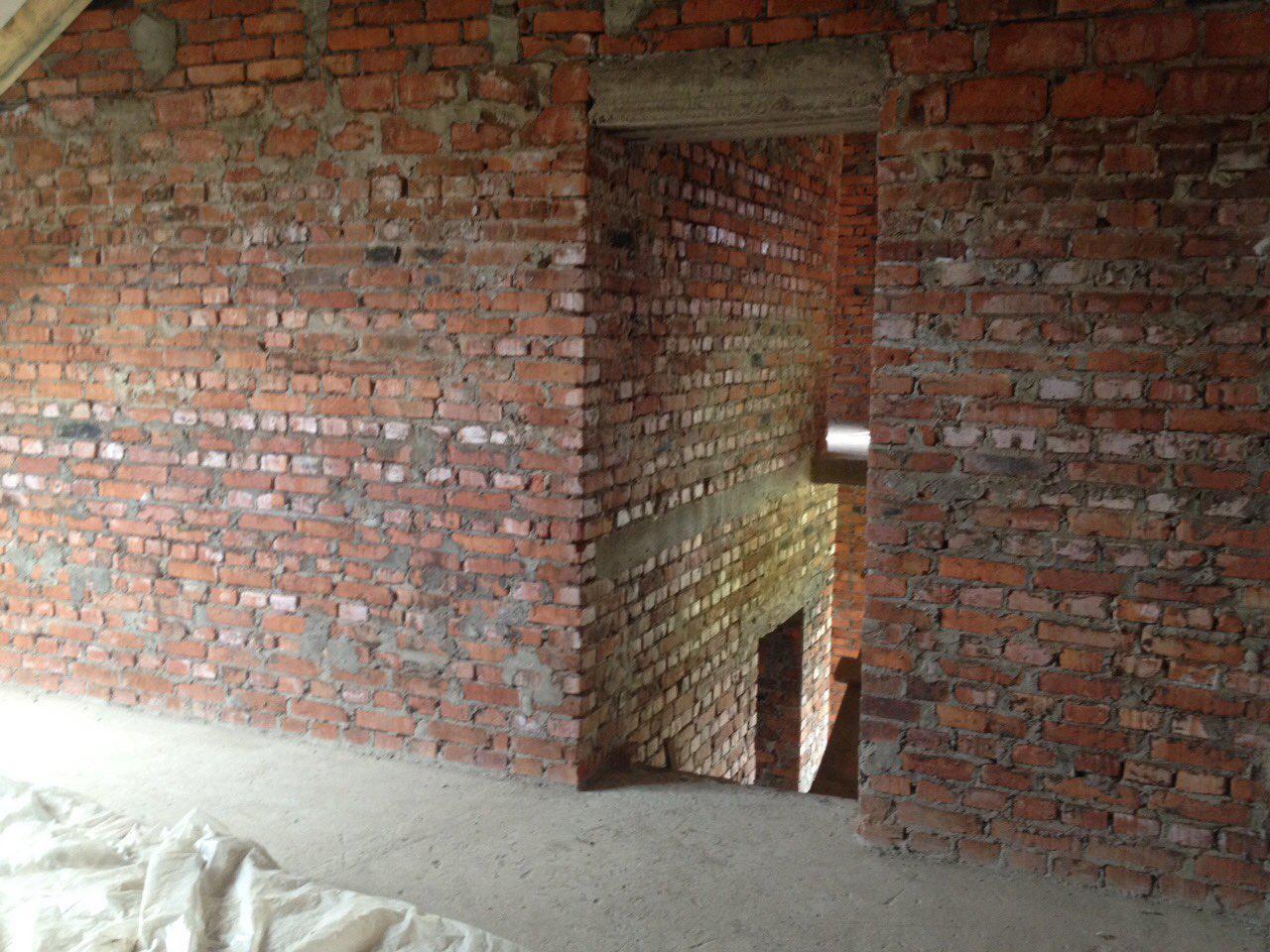

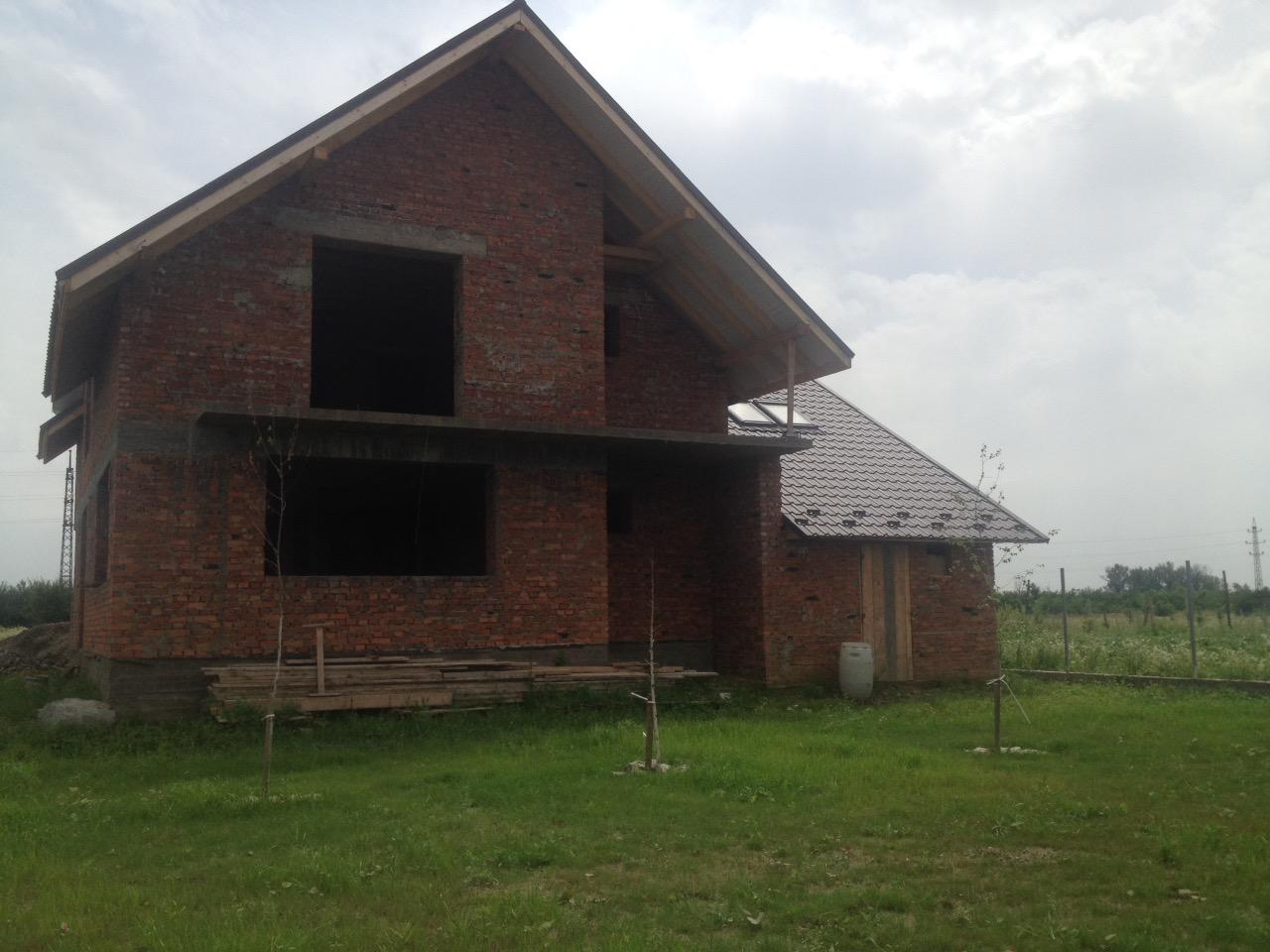

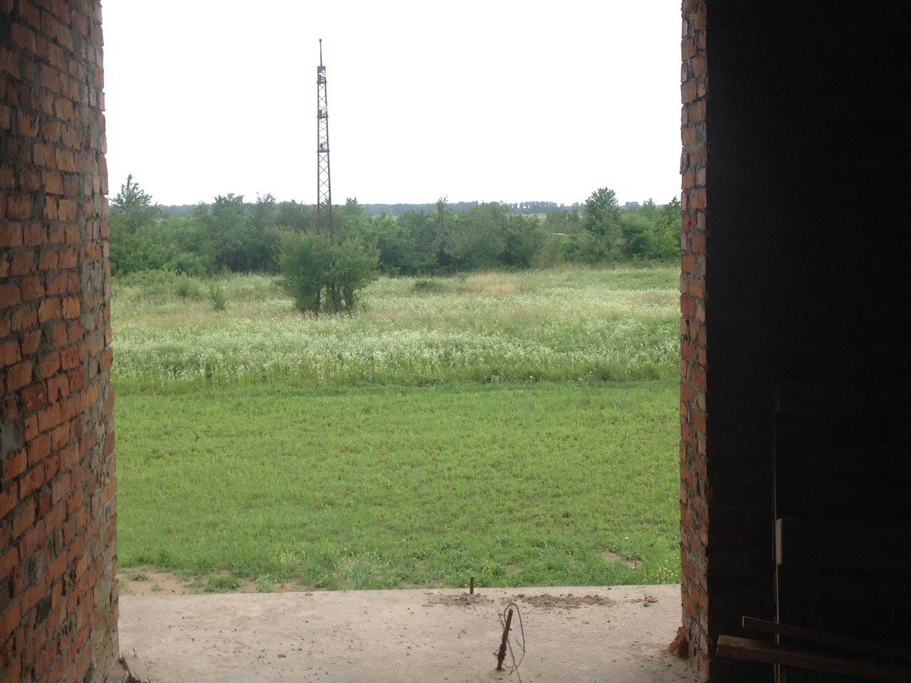

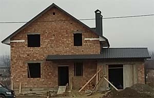

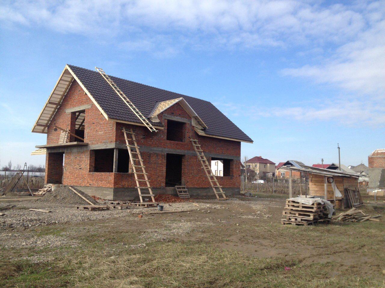

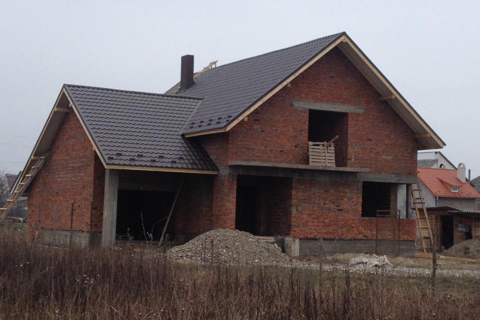

Что-то тихо на ветках у "ясписоводов"...Ну оно и понятно, переехали в свои домики и наслаждаются прелестями проживания в частном доме.
У нас тоже был небольшой тайм аут.
Ну начнём с того что с бригадиром нашим разошлись на этапе "накрыли дом". Много чего было до того, пока настало время сказать ему досвидания...Чуть потрепал нервы . Особенно с крышей ...Но дом построен...Все живы и здоровы...Ну и слава богу.
Крышу поставили в середине февраля. Оставили дом чтоб высыхал так как прилично намокло всё за зиму (и стены и стропилка).Чтоб не сидеть без дела завезли на заднюю часть участка грунт. Подсыпали неровности и выровняли . Ушло 7 камазов. Разделили на 2 части. Часть что за домом утрамбовали засеяли газонной травой чтоб сорняки приглушить. А на второй части устроили небольшой огород. Посадили сзади дома пару берёзок но не все принялись, видать поливали мало. Остальную отсыпку участка будем делать уже потом когда разберём "строение" в виде строительной будки.
На днях идут к нам замерщики по окнам. Уже определились где брать и что. С поисками входной дери не так всё просто (от всех фигурных с узорами, витражами , ковкой и без ковки- уже в глазах рябит.:o Ничего пока не нашли.
Также нашли человека которому скорее всего доверим дальнейшие работы и до-финиша. Пока что он занят. Надеемся по крайней мере что всё сложится у нас . Так сказать базовый уровень общения и сотрудничества со строителями за год уже имеется ...Постараемся не наступать на те же грабли...

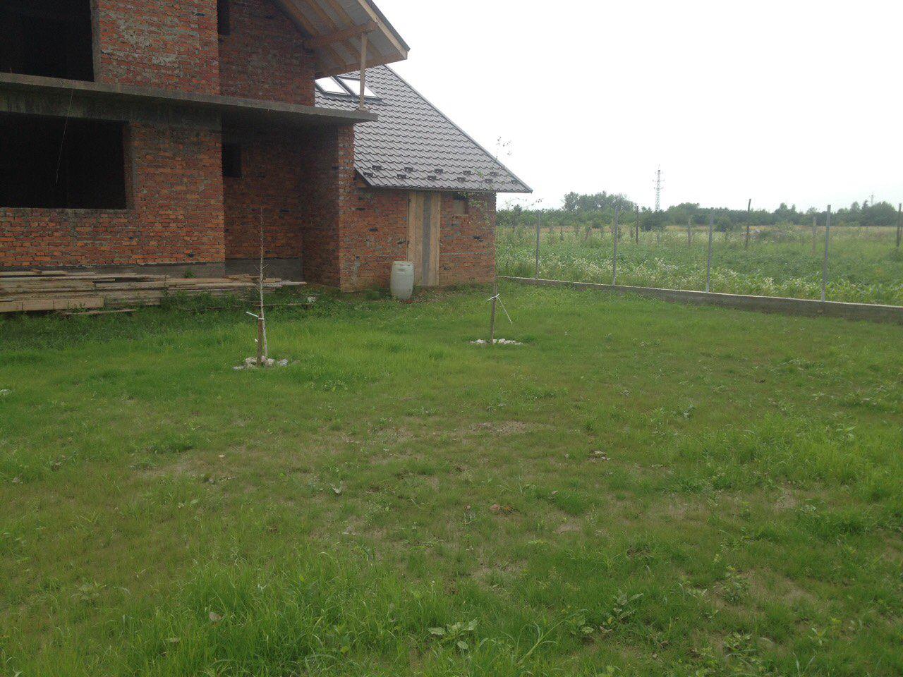

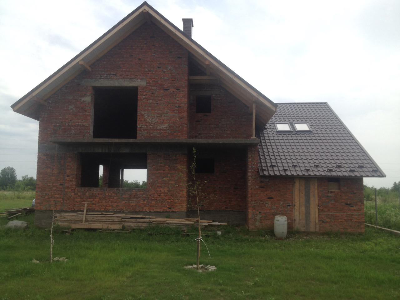

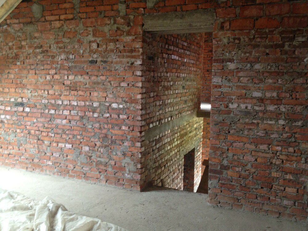

Ну и пару фоток того что имеется...

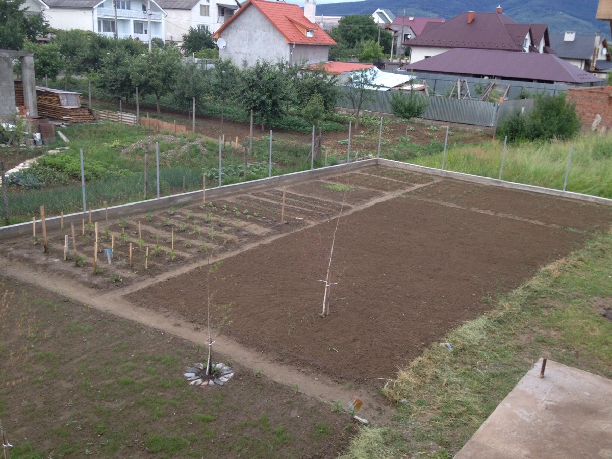

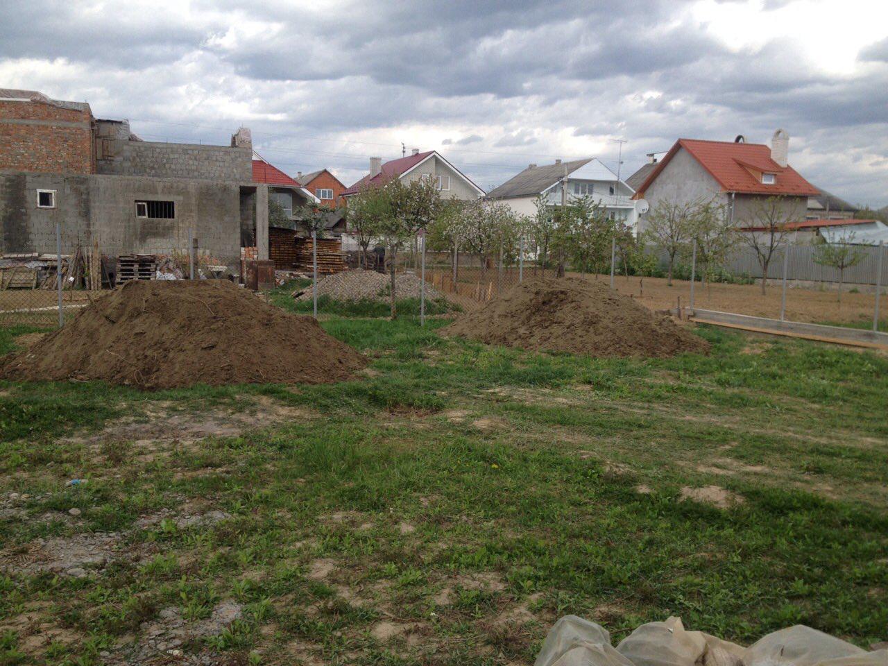

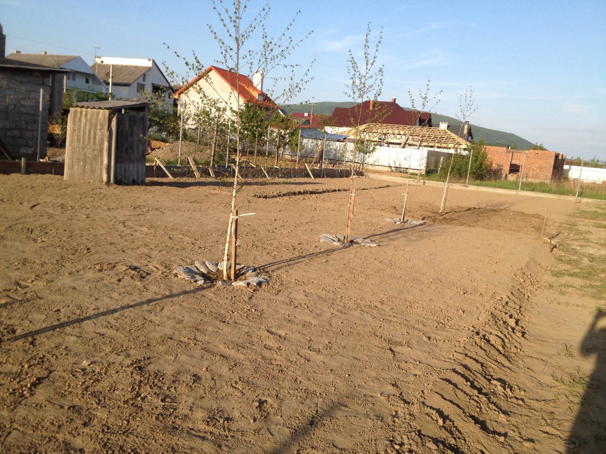

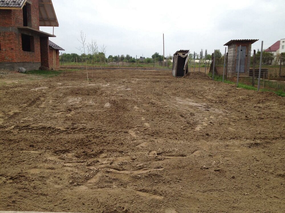

прикольно, новый способ борбы с лопухами и будяками...?

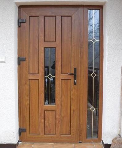

С поисками входной дери не так всё просто (от всех фигурных с узорами, витражами , ковкой и без ковки- уже в глазах рябит. Ничего пока не нашли.
это нормально, тут на форуме столько всего исписано переписано... всем хочется финестру а денег не хочется отдавать :-)

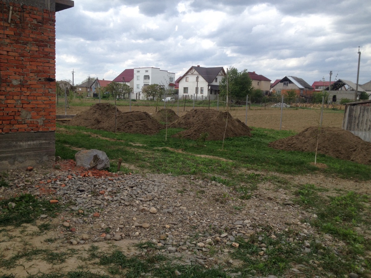

судя по фоткам ничего такой симпотный участочек вырисовывается.

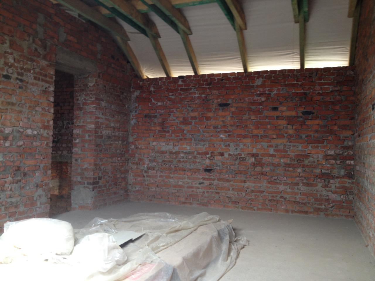

скажите - как по ощущениям в комнате над гаражом не темно? смотрю все делают окна в мансарде, один я сделал обычные фасадные... головняк с мансардными окнами стоит того? ток чесно... в спальне я еще понимаю (при условии что руками можно дотянуться), лежишь на звезды смотришь... а в той комнате над гаражом кроме света шо еще требуется?
выложите фотку с тыльного фасада если можно... и что там у вас в конце концов вышло с террасами и котельной тоже интересно

Воюем не с лопухами :cry:, а хуже.... с ежевикой дикорослой которая ковром по всему участку. Ну вот...Надо было выравнивать участок за домом. Завезли землю. Уровень подсыпки в разных местах от 30 до 50 см ... И так как досталось пол мешка семян газона почти даром, по бартеру -за 5 литров мёда, засеяли травой на "ура" взойдёт не взойдёт. Там где лучше взошла трава- ежевика не лезет почти, а там где хуже взошла -местами проклёвывается. Боремся методом выдёргивания с корнями после обильных дождей. "Не мала баба клопоту....")))

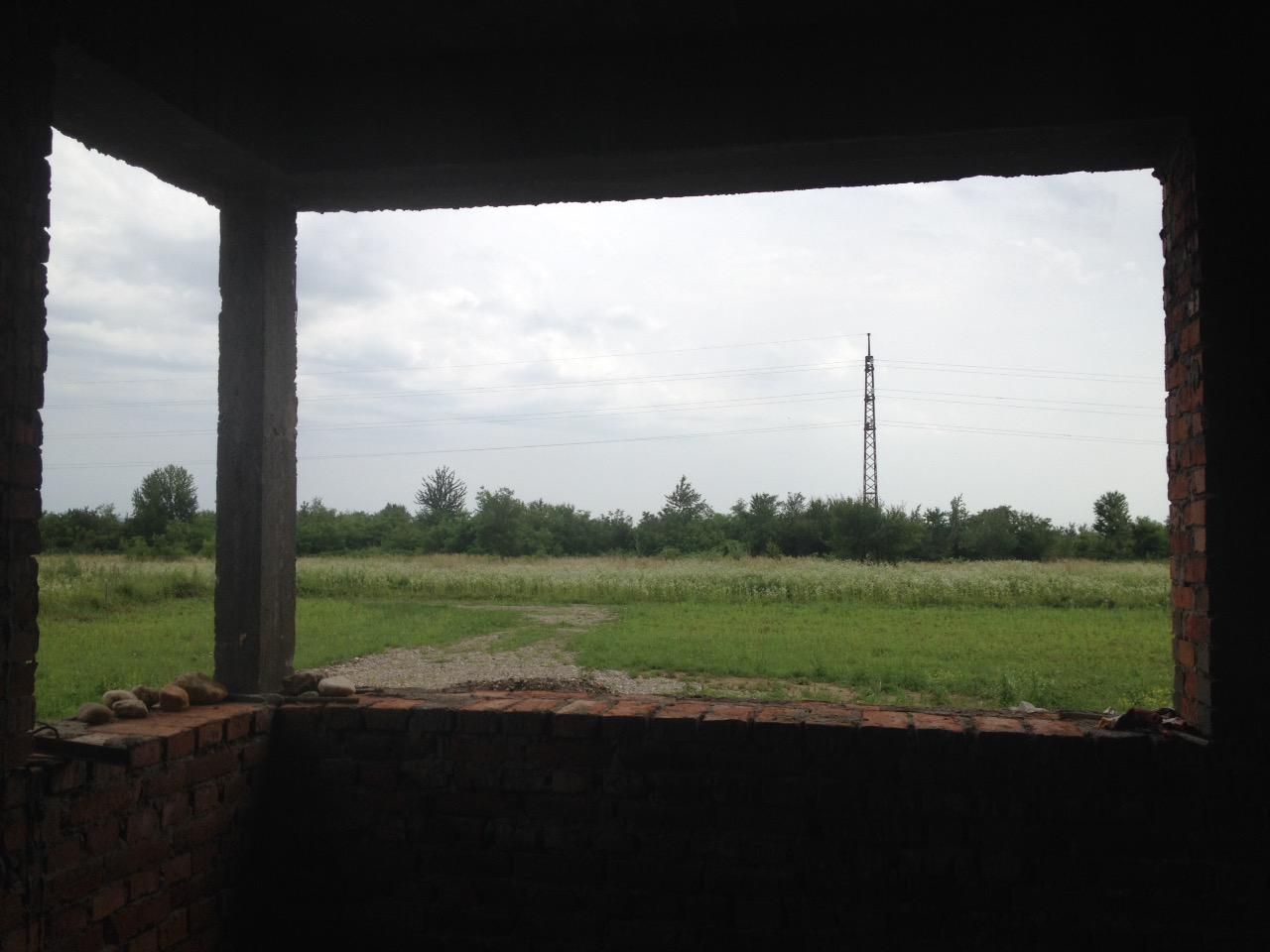

Комната над гаражом совсем не тёмная, хотя окна выходят на северную сторону, размер одного окна 78*118 .Брали всё в комплекте с BDX и фартуком. Советую брать этот BDX не экономить на нём. Всё легло идеально. Там ничего сложного нет.
Но в вашем случае нормально окна сбоку. У вас и гараж и комната над ней больше. У нас всего 23 кв, и укороченный гараж относительно крыши. Вот пару сегодняшних фото....сами определите темно или нет.
Вот с размерами остальных окон чуть профукали. Где-то увеличили , а где-то уменьшили проёмы Щас пытаемся добиться какой -то симетрии и практичности в открывании.

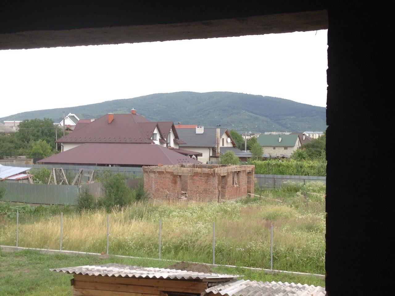

Красивый вид на "Черную гору".
Дякую!, а в ясний день ще і Румунські гори видно з мансарди там чуть на фото другому є:rolleyes:.
А входные двери из металопластика? И тепло и дизайн можно любой подобрать ...
была у нас эпопея с дверями входными тож... как писали выше хотелось фенестру, а реалии нашего рынка оказались суровые...
в итоге нашли с большим трудом тех кто делал нам фенестру на базе "гаражного производства бронедверей с мдф накладками" :D
потипу такого хотели : но стекло только слева
eurogrupsa.stroika.biz.ua/upload/products/5550/z/5550_1294986192.jpg
в принципе потратив гдето час на обсуждение мелочей этого с виду тривиального дизайна, получили что хотели. конечно качество не фенестры наверняка, есть некоторые проблемы в часности с проклейкой винорита (кое где поотлипал), но пока довольны. хотя будем смотреть как стоять будет, т.к. сторона солнечная до 11-12 гдето.
