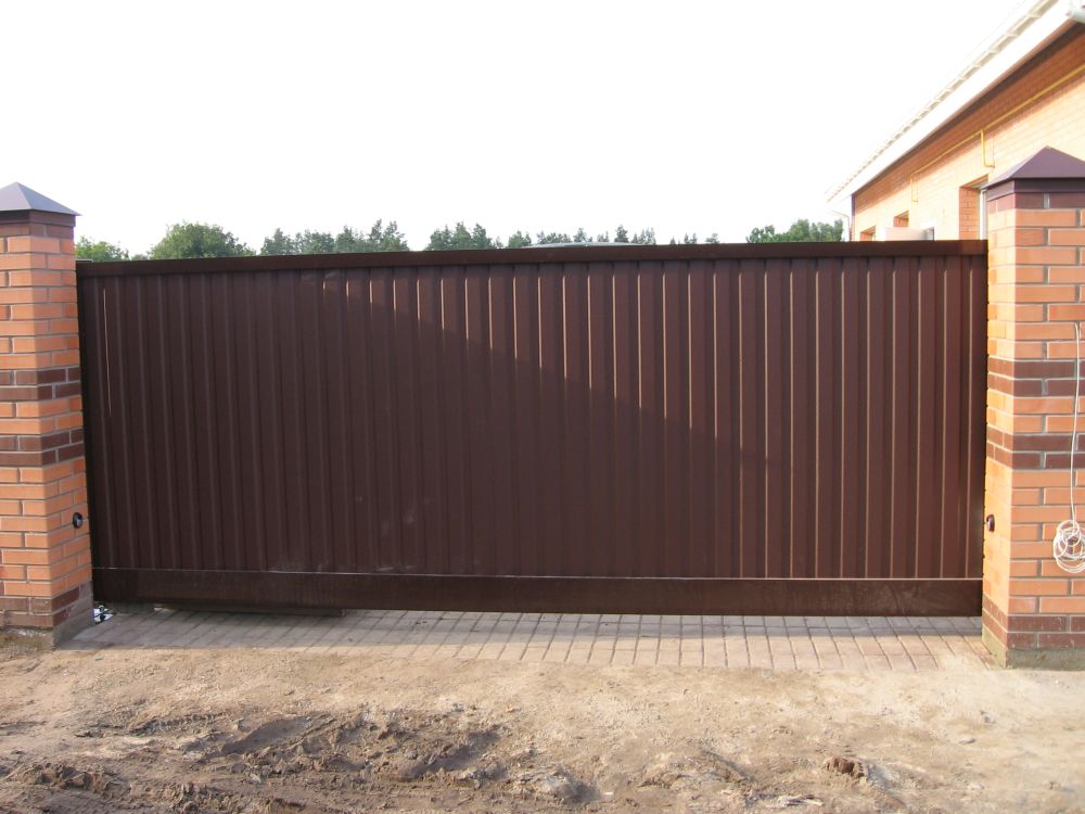

Ворота откатные алюминиевые Алютех АДС 400 - есть рекламации !?
vorota24
Ну почему скрываем? Ворота устанавливаются с расчетом на линейное расширение при нагреве темных панелей от солнца и заказчик об этом всегда предупрежден.

Т.е. физика на ворота не действует? Земное притяжение тоже не из области ворот?)
Калитка шириной 1000 мм. в зависимости от температуры может расширяться и сужаться до 10 мм.

Кто то ставил ворота откатные ADS 400 без зашивки сендвич панелью ?
Чем зашивали ?

Профлистом с двух сторон.
Мой заказчик зашивал деревом. Внешний вид мне понравился. Был момент с накапливанием в каркасе ворот воды, которая проникала через стык профилей. Три дренажных отверстия решили проблему.

Вороток, а подскажите какой сортамент профлиста подойдет для зашивки? И делалась ли обесшумка (с помощью синтепона например)?
Общая толщина 20мм, без синтепона, влагу натянет.
