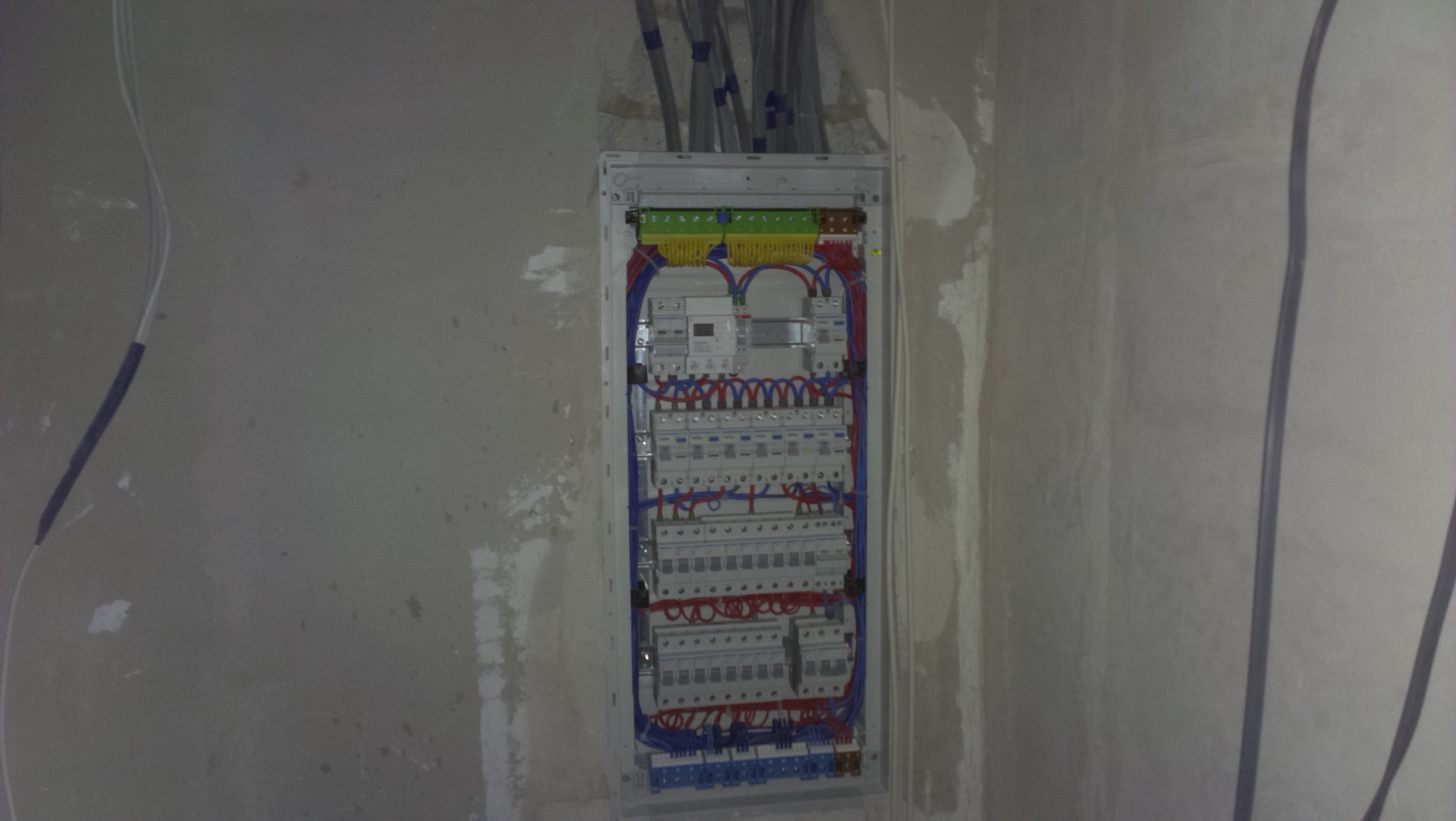

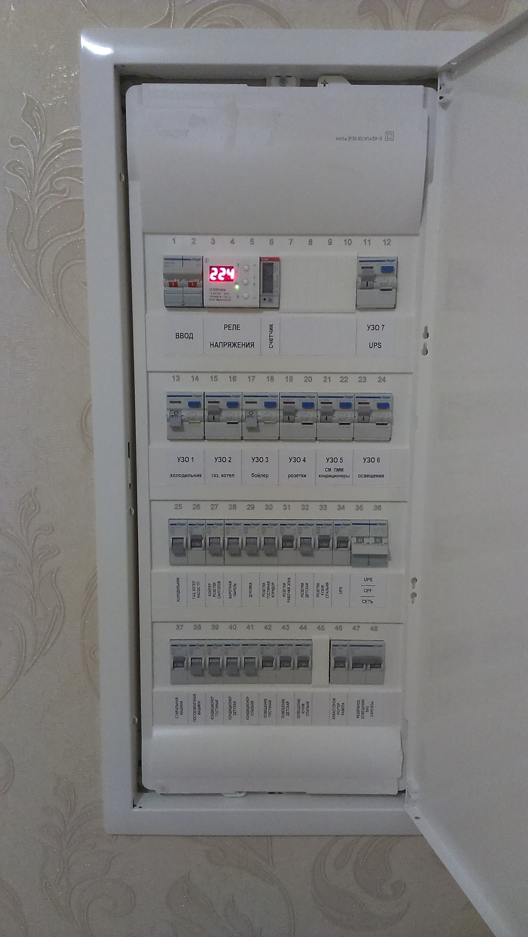

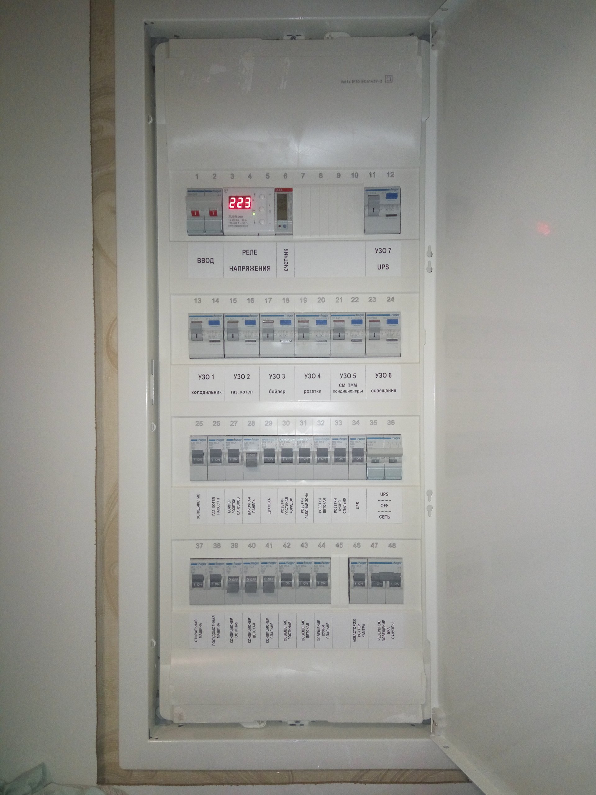

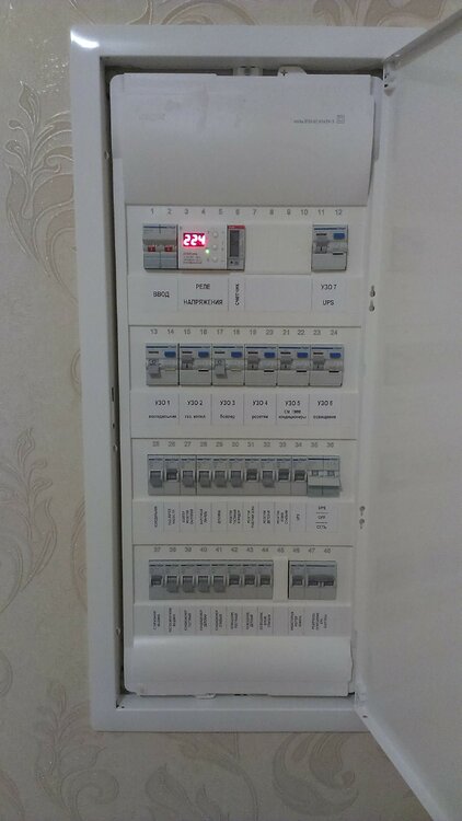

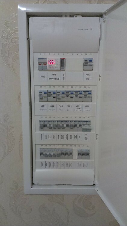

Livesms Опубліковано: 29 червня 2015 Поділитись Опубліковано: 29 червня 2015 Имеется щит Hager Volta VU48UA. Внутри помимо прочего установлены реле напряжение (Zubr D63t) и счетчик (ABB C11). Дверца щитка - цельная металлическая. Что бы заглянуть на показания (реле и/или счетчика) нужно полностью открывать щиток. Интересует - можно ли как-то аккуратно прорезать прорези в дверце напротив этих приборов (может и других - УЗО, автоматы). Может у кого есть опыт. Посилання на коментар Поділитися на інших сайтах More sharing options...
Energon Опубліковано: 30 червня 2015 Поділитись Опубліковано: 30 червня 2015 можно продавить дыроколом гидравлическим с квадратными матрицами. Но сомневаюсь что будет красиво выглядеть потом. Посилання на коментар Поділитися на інших сайтах More sharing options...
4587derek Опубліковано: 30 червня 2015 Поділитись Опубліковано: 30 червня 2015 снимите дверцу. а что мешает открыть и посмотреть? Посилання на коментар Поділитися на інших сайтах More sharing options...
Sha Опубліковано: 1 липня 2015 Поділитись Опубліковано: 1 липня 2015 Не делайте ничего с этой дверцей. Через месяц-другой вам станет не интересно проверять покаазания реле и счетчика каждый раз, проходя мимо, а нормально сделанная проводка не заставит постоянно дергать УЗО и автоматы даже после потопа. Посилання на коментар Поділитися на інших сайтах More sharing options...
lyashik Опубліковано: 1 липня 2015 Поділитись Опубліковано: 1 липня 2015 Можно фрезой по металу,правда будет круглая.А из нутри приклеить стекло. Посилання на коментар Поділитися на інших сайтах More sharing options...

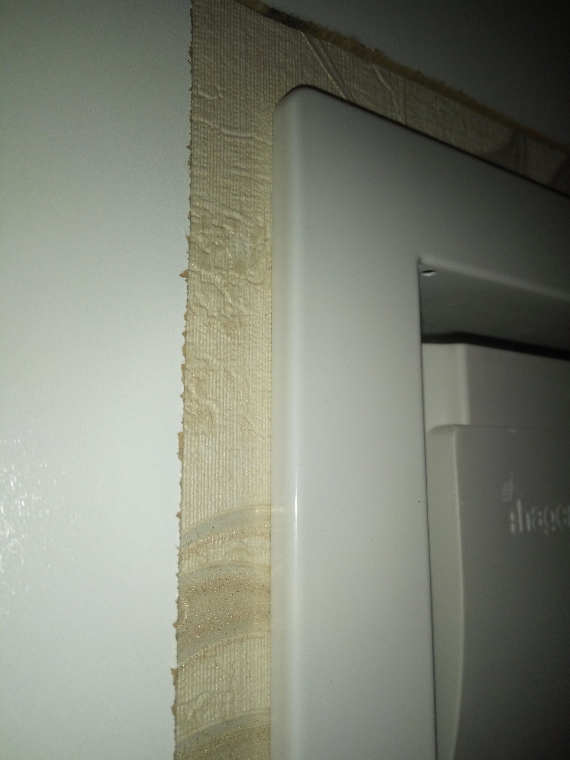

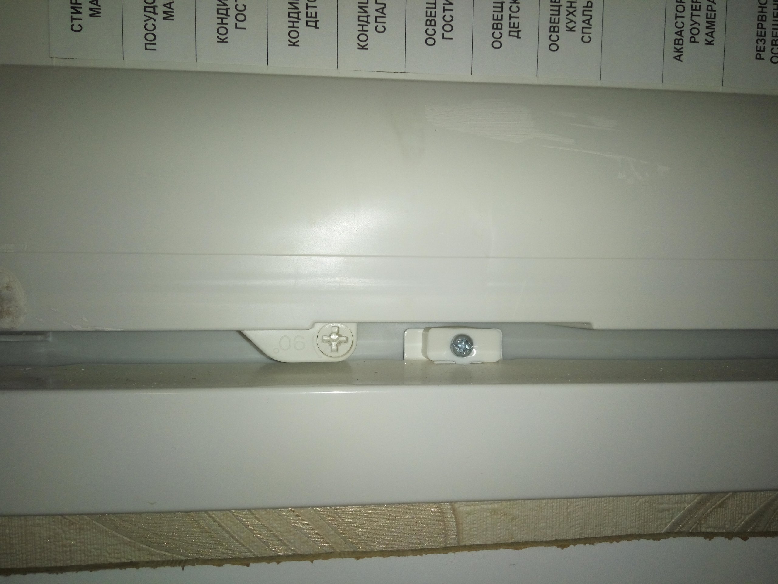

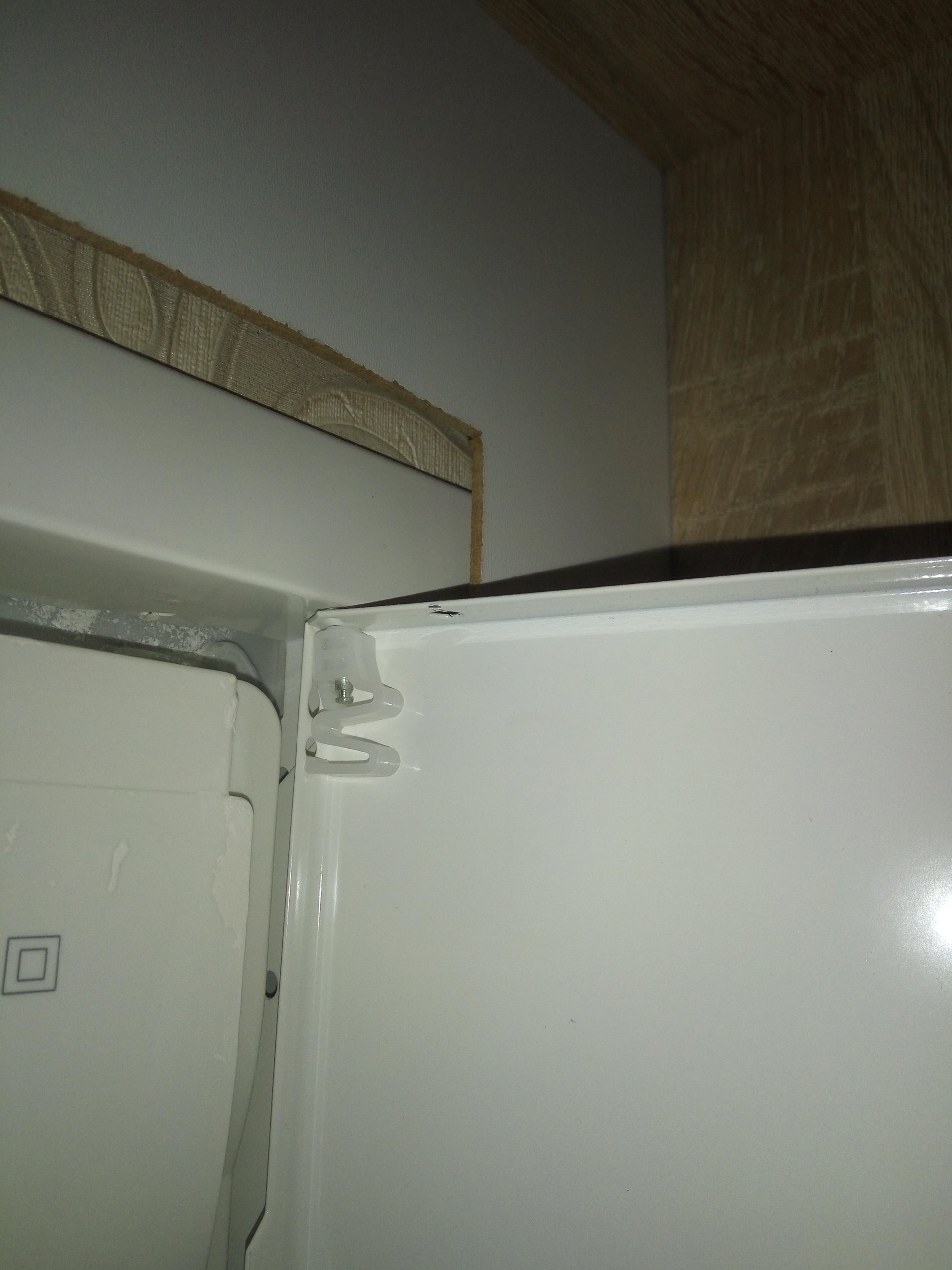

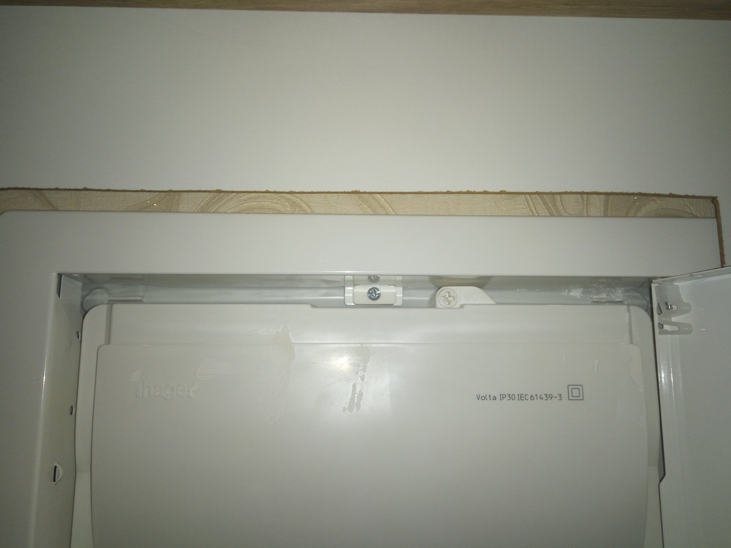

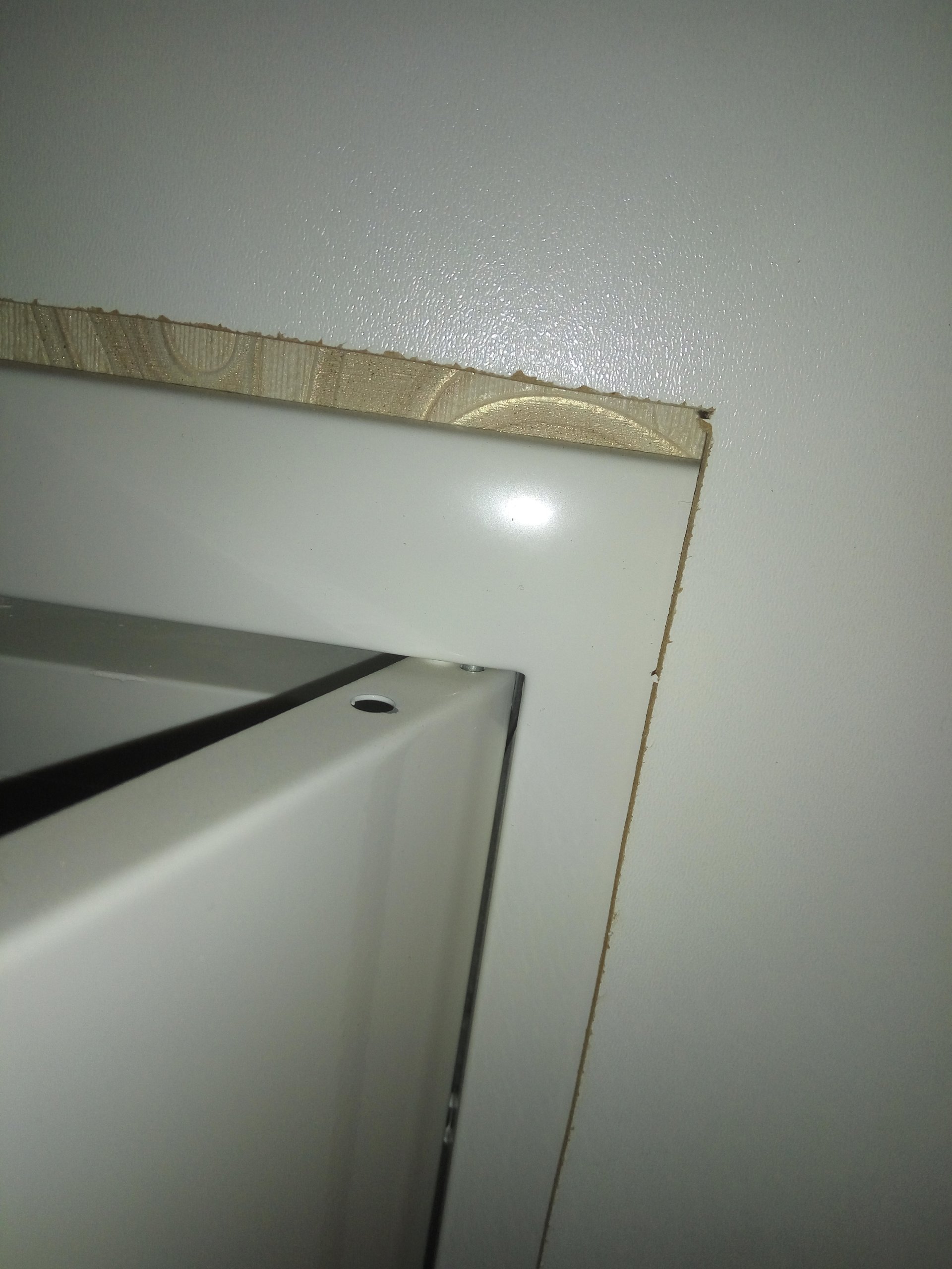

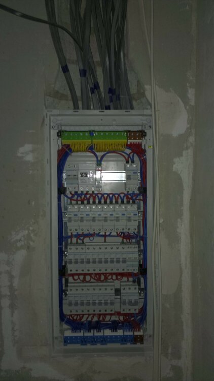

anlug Опубліковано: 2 травня 2016 Поділитись Опубліковано: 2 травня 2016 У кого установлен Хагер Вольта подскажите пожалуйста каким образом накладная рама с дверью крепится к пластиковому корпусу щитка? Насколько надежно это крепление? Если можно сделайте фотографию. При установке корпус щитка должен устанавливатся на уровне будущей штукатурки или можно на уровне неоштукатуренной стены? Как тогда будет крепится накладная рама во втором случае псле оштукатуривания? Заранее спасибо за ответы. Посилання на коментар Поділитися на інших сайтах More sharing options...

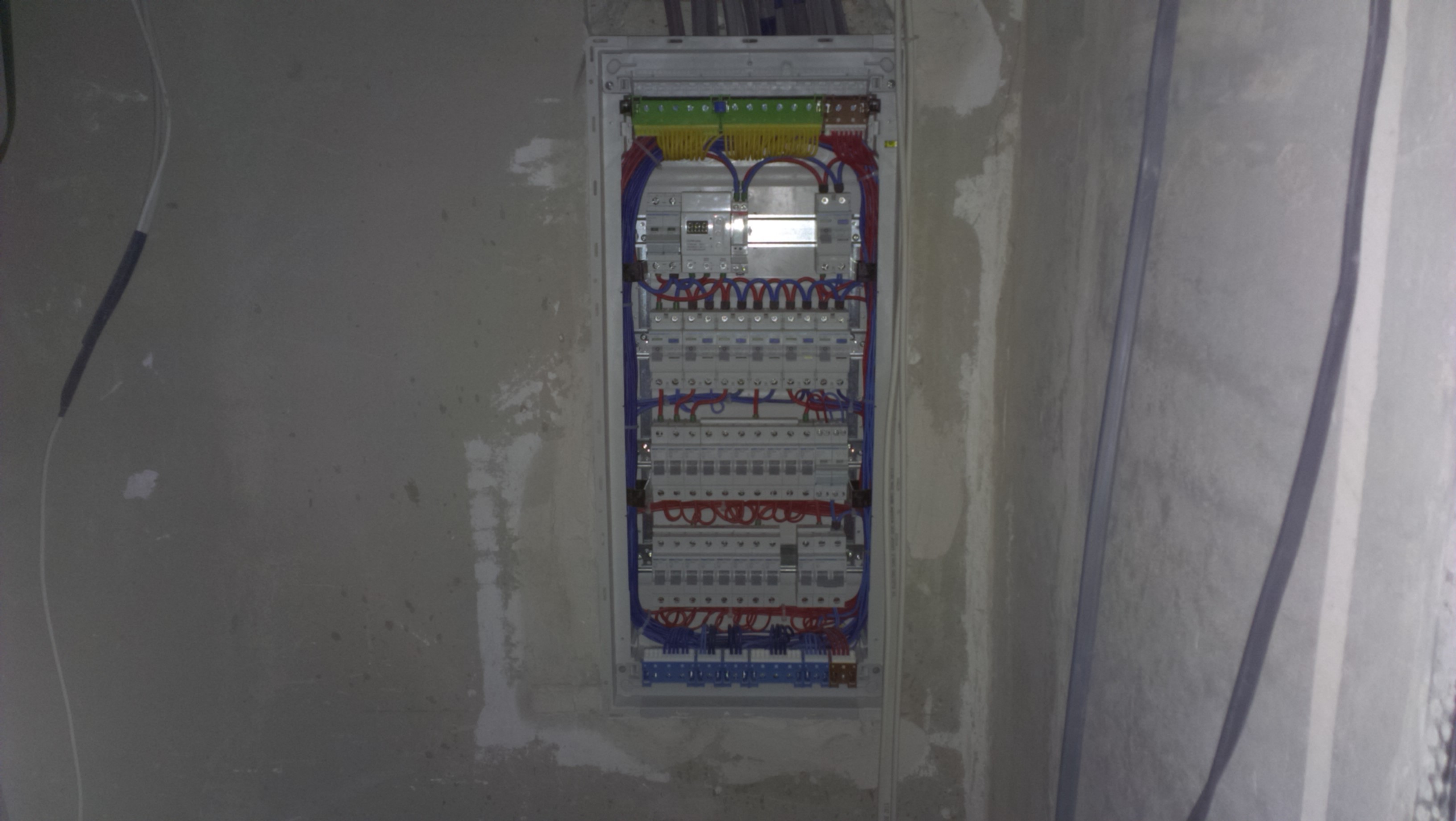

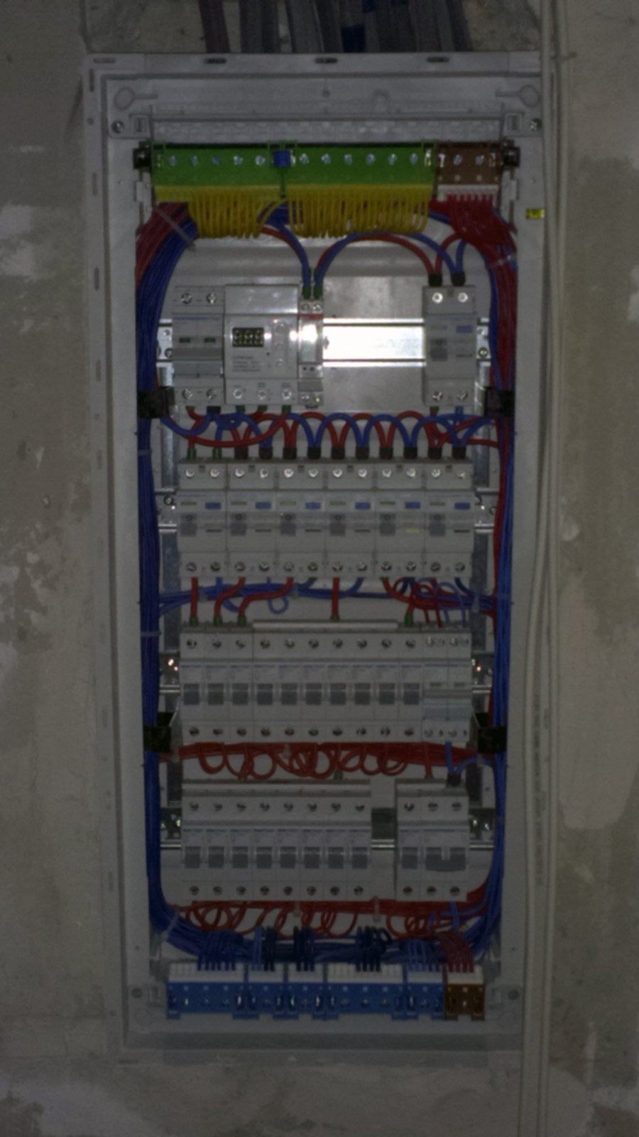

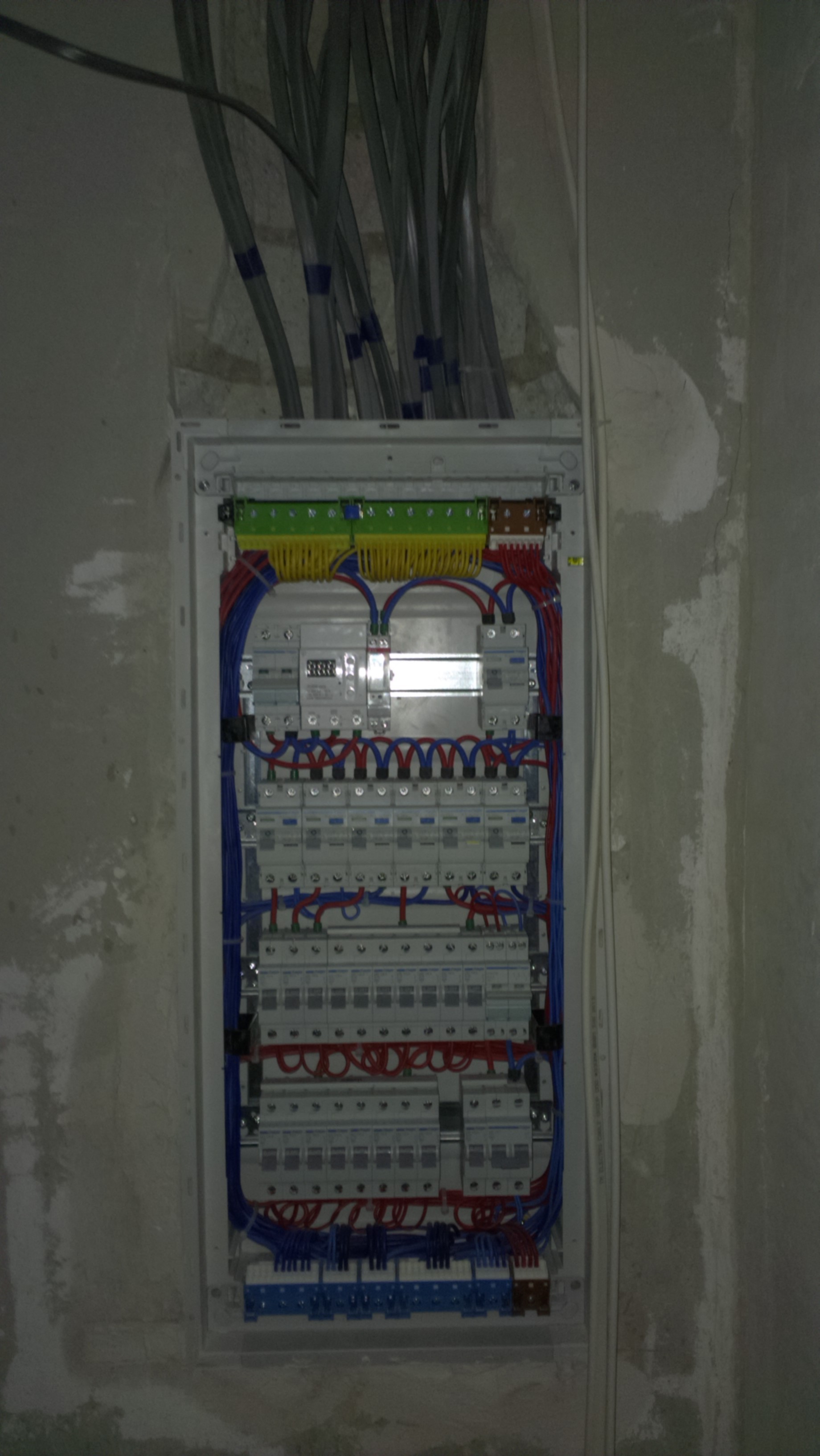

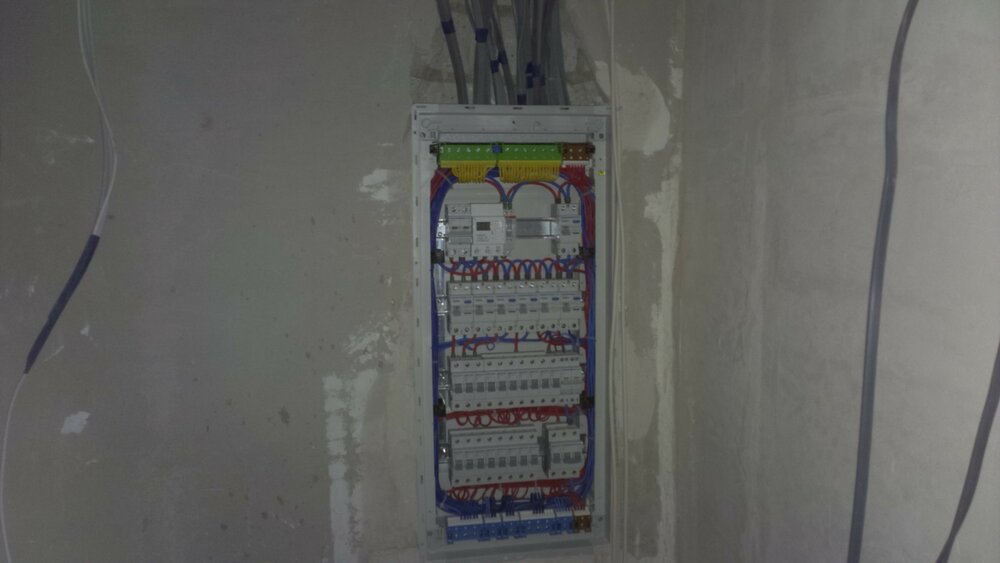

Livesms Опубліковано: 2 травня 2016 Автор Поділитись Опубліковано: 2 травня 2016 У кого установлен Хагер Вольта подскажите пожалуйста каким образом накладная рама с дверью крепится к пластиковому корпусу щитка? Насколько надежно это крепление? Если можно сделайте фотографию. При установке корпус щитка должен устанавливатся на уровне будущей штукатурки или можно на уровне неоштукатуренной стены? Как тогда будет крепится накладная рама во втором случае псле оштукатуривания? Заранее спасибо за ответы. А что конкретно интересует ? Вот из того, что нашел в архиве по ходу ремонта. Щиток Hager Volta VU48UA Если интересует еще что-то - могу завтра сфотографировать. Только "укажите ракурс". 1 Посилання на коментар Поділитися на інших сайтах More sharing options...

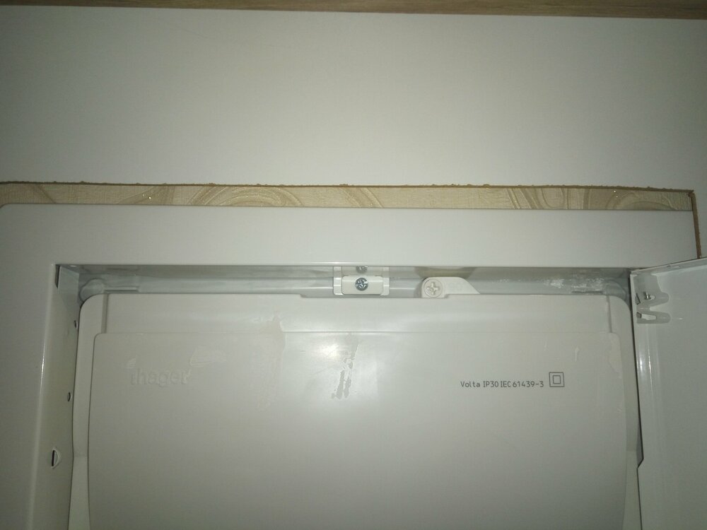

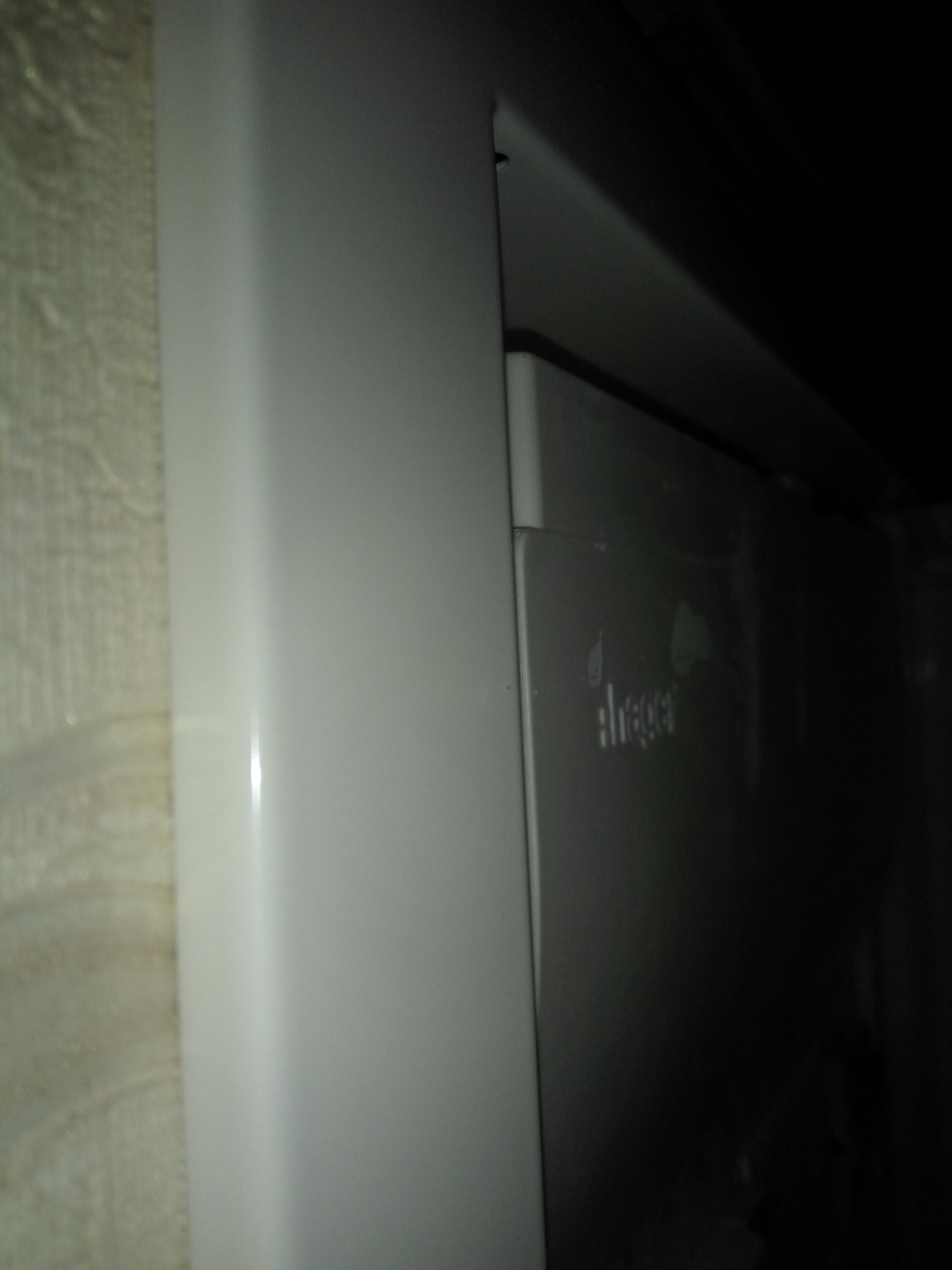

anlug Опубліковано: 3 травня 2016 Поділитись Опубліковано: 3 травня 2016 А что конкретно интересует ? Вот из того, что нашел в архиве по ходу ремонта. Щиток Hager Volta VU48UA Если интересует еще что-то - могу завтра сфотографировать. Только "укажите ракурс". Если можно сфотографируйте пожалуйста узел крепления рамы с дверью к пластиковому корпусу щитка (сколько точек крепления и как крепится, надежность крепления), а также подскажите пожалуйста есть ли возможность регулировать положение рамы с дверью в зависимости от толщины штукатурки (если сначала корпус будет установлен вровень с кирпичной стеной, затем оштукатуривание стены и финишная отделка, а в конце навешивание рамы с дверью поверх отделки) или надо выставлять щиток вровень с финишной отделкой? Спасибо. Посилання на коментар Поділитися на інших сайтах More sharing options...
Energon Опубліковано: 3 травня 2016 Поділитись Опубліковано: 3 травня 2016 сколько точек крепления и как крепится на двух болтах, вполне надежно. или надо выставлять щиток вровень с финишной отделкой? вровень с черновой штукатуркой Добавлено через 1 минуту есть ли возможность регулировать положение рамы с дверью в зависимости от толщины штукатурки думаю вполне возможно, но штатных шурупов думаю уже не хватит. да и стремное это дело. Посилання на коментар Поділитися на інших сайтах More sharing options...

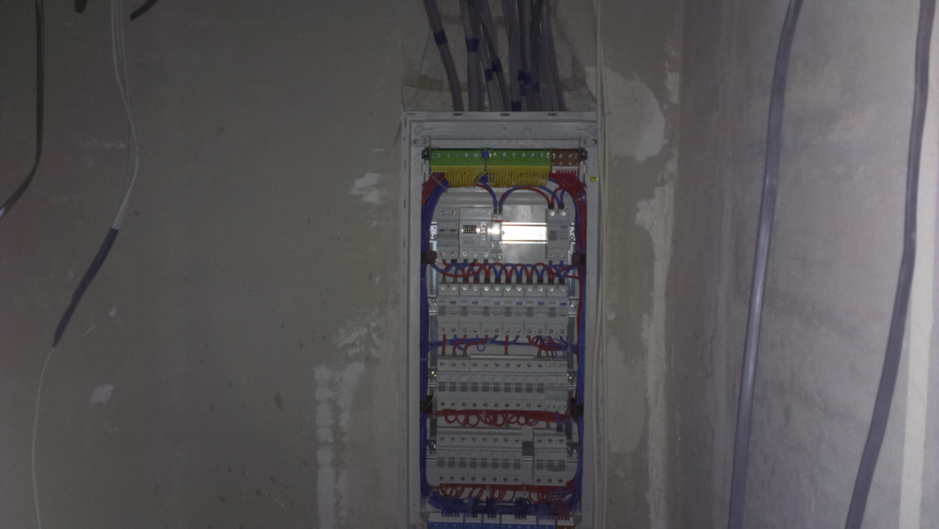

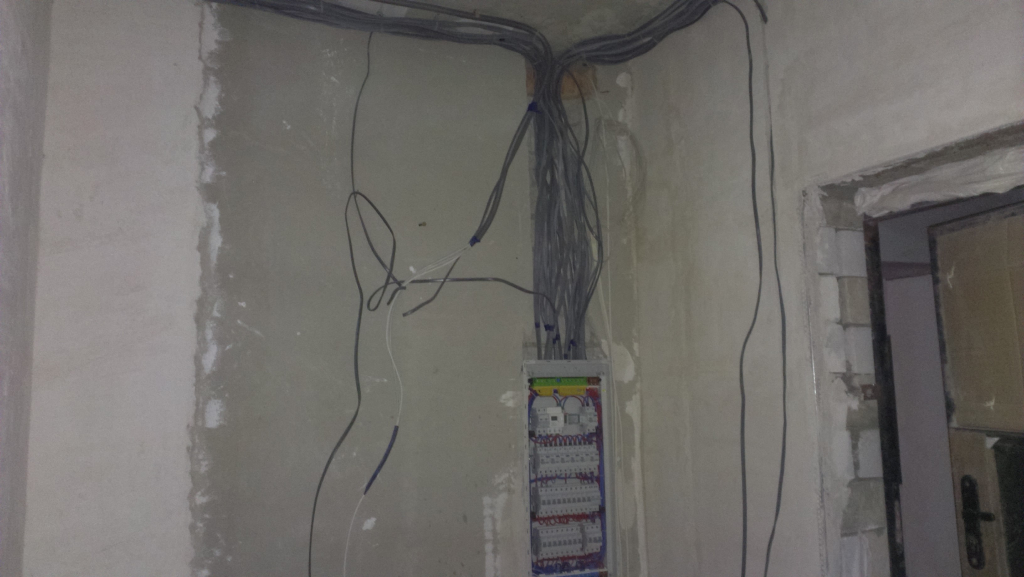

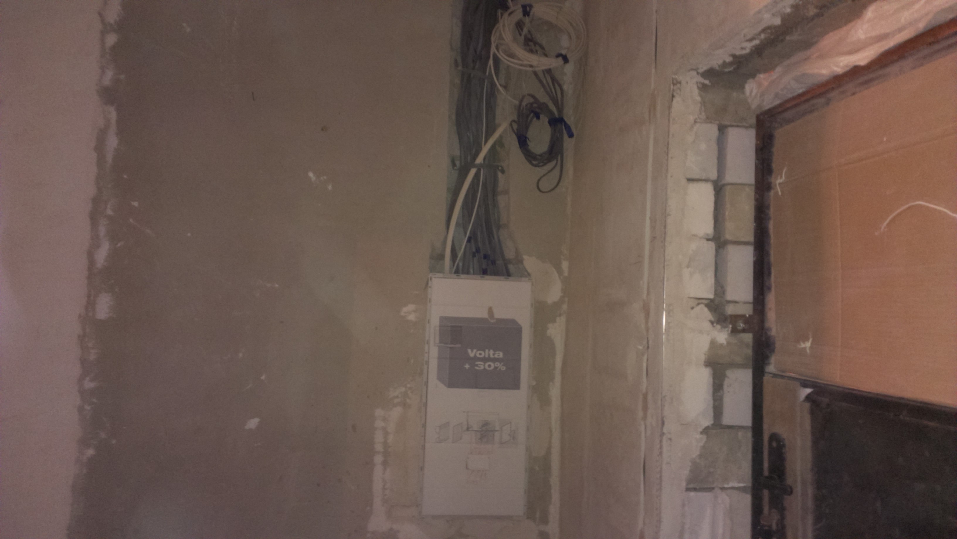

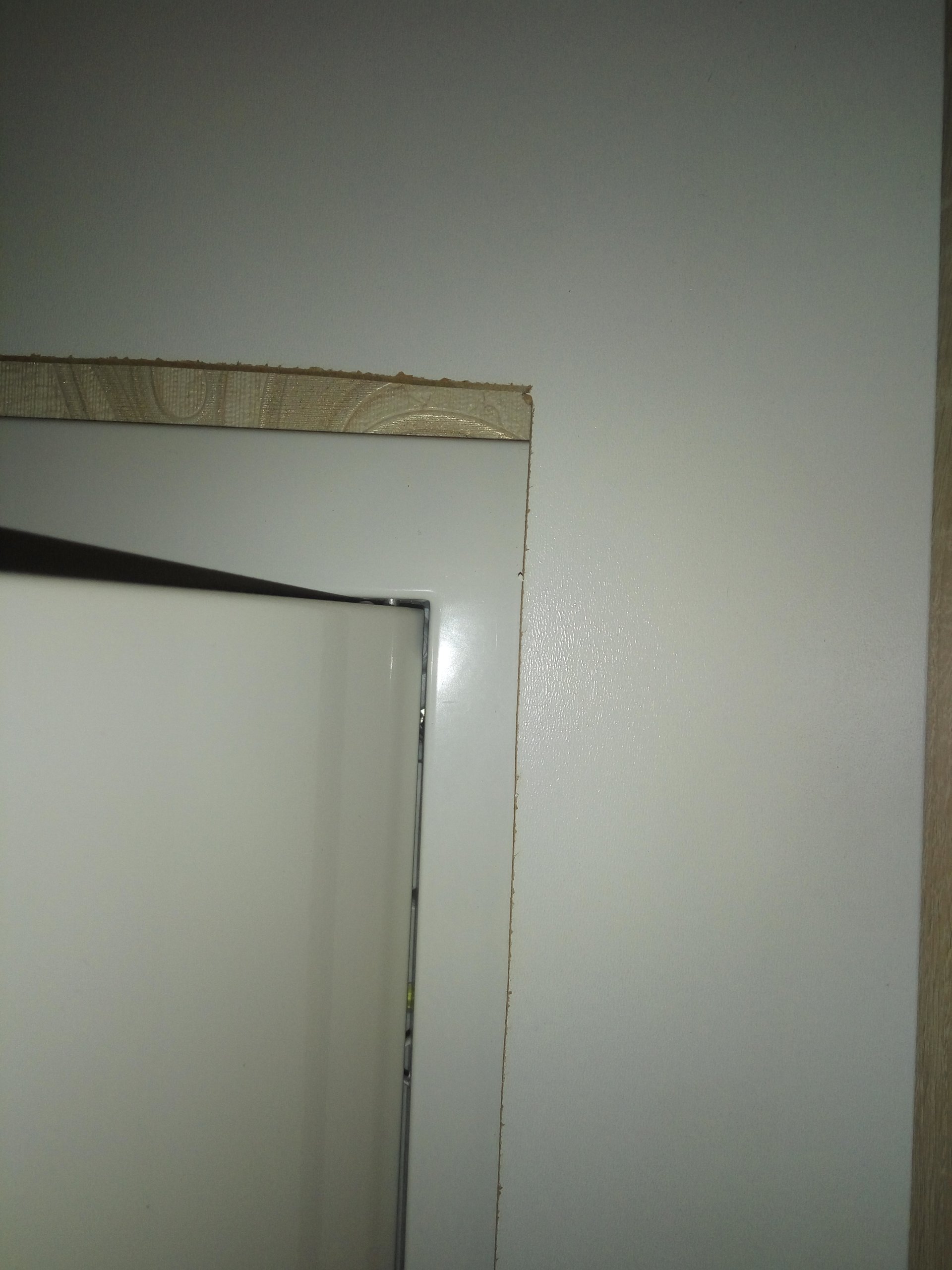

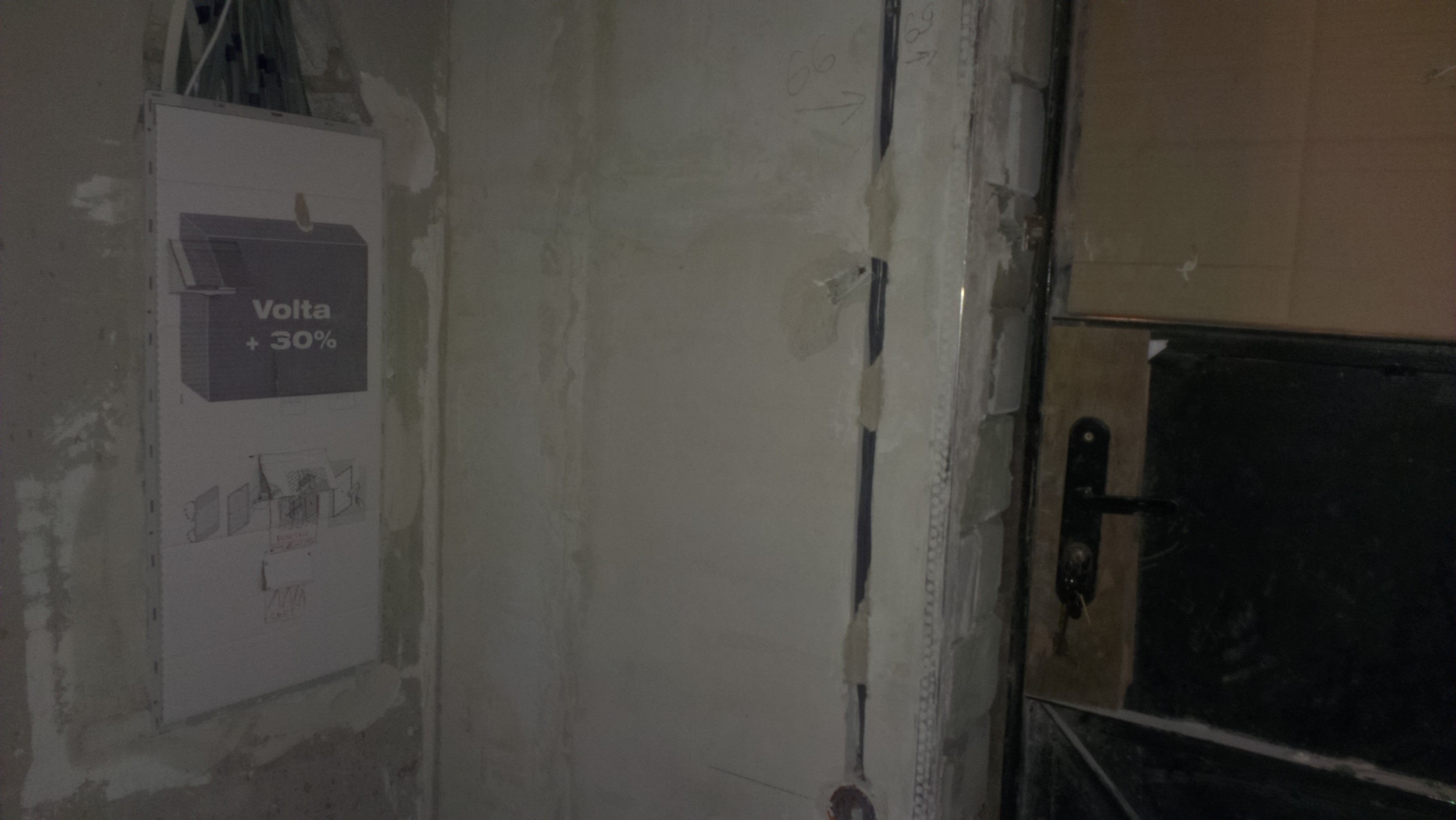

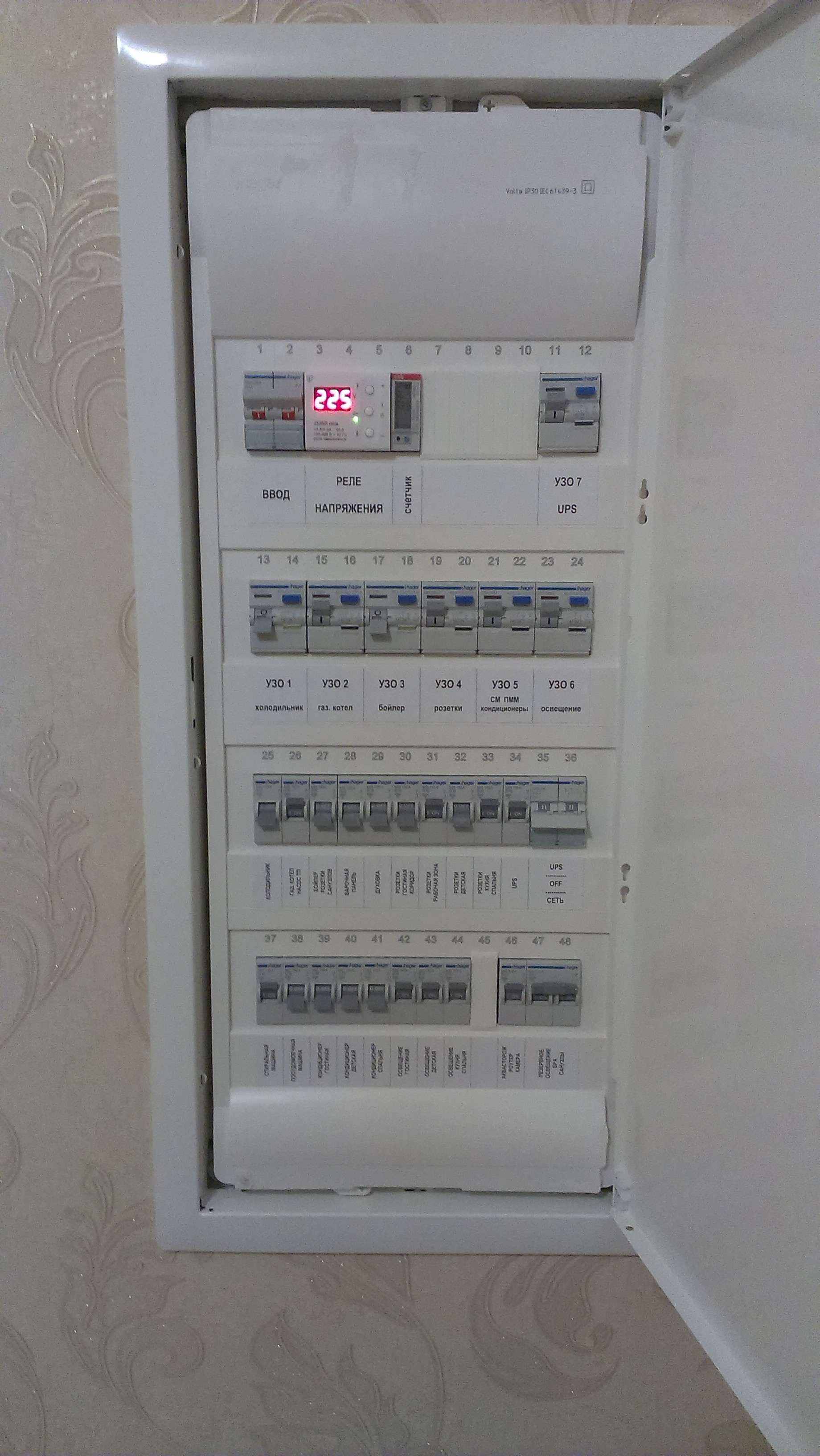

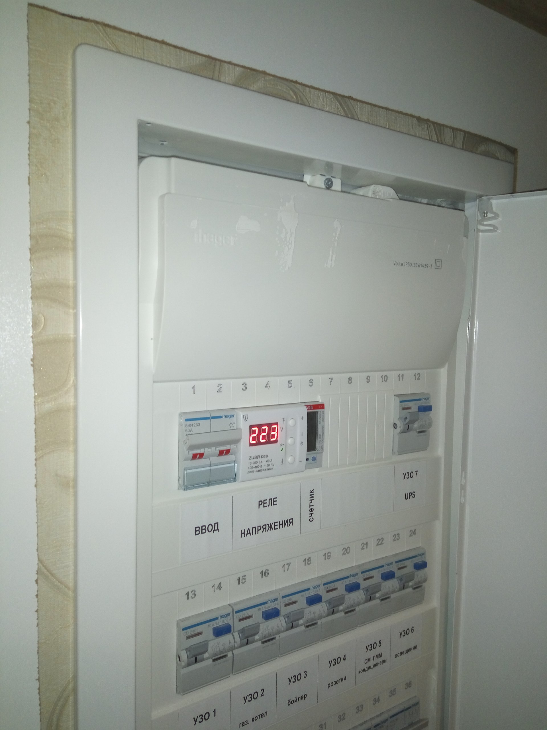

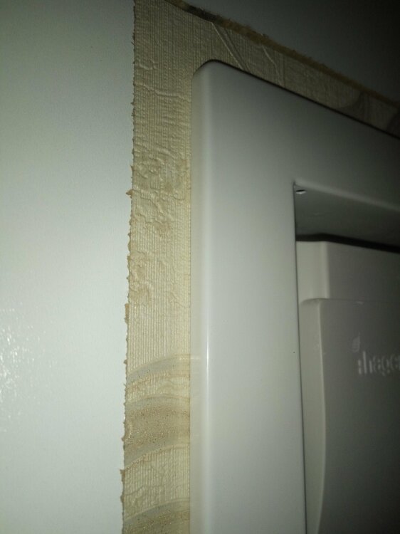

Livesms Опубліковано: 6 травня 2016 Автор Поділитись Опубліковано: 6 травня 2016 Не знаю поможет или нет но скину фото уже установленного моего щитка 1 Посилання на коментар Поділитися на інших сайтах More sharing options...
VENDERGROUP Опубліковано: 10 травня 2016 Поділитись Опубліковано: 10 травня 2016 а можно заказать прозрачную дверь в ХАГЕРЕ они под заказ VZ134N и стоят не дешево Посилання на коментар Поділитися на інших сайтах More sharing options...
