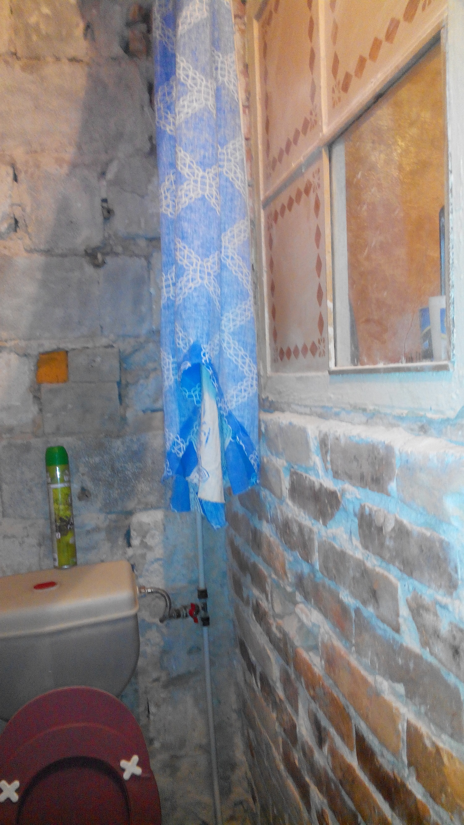

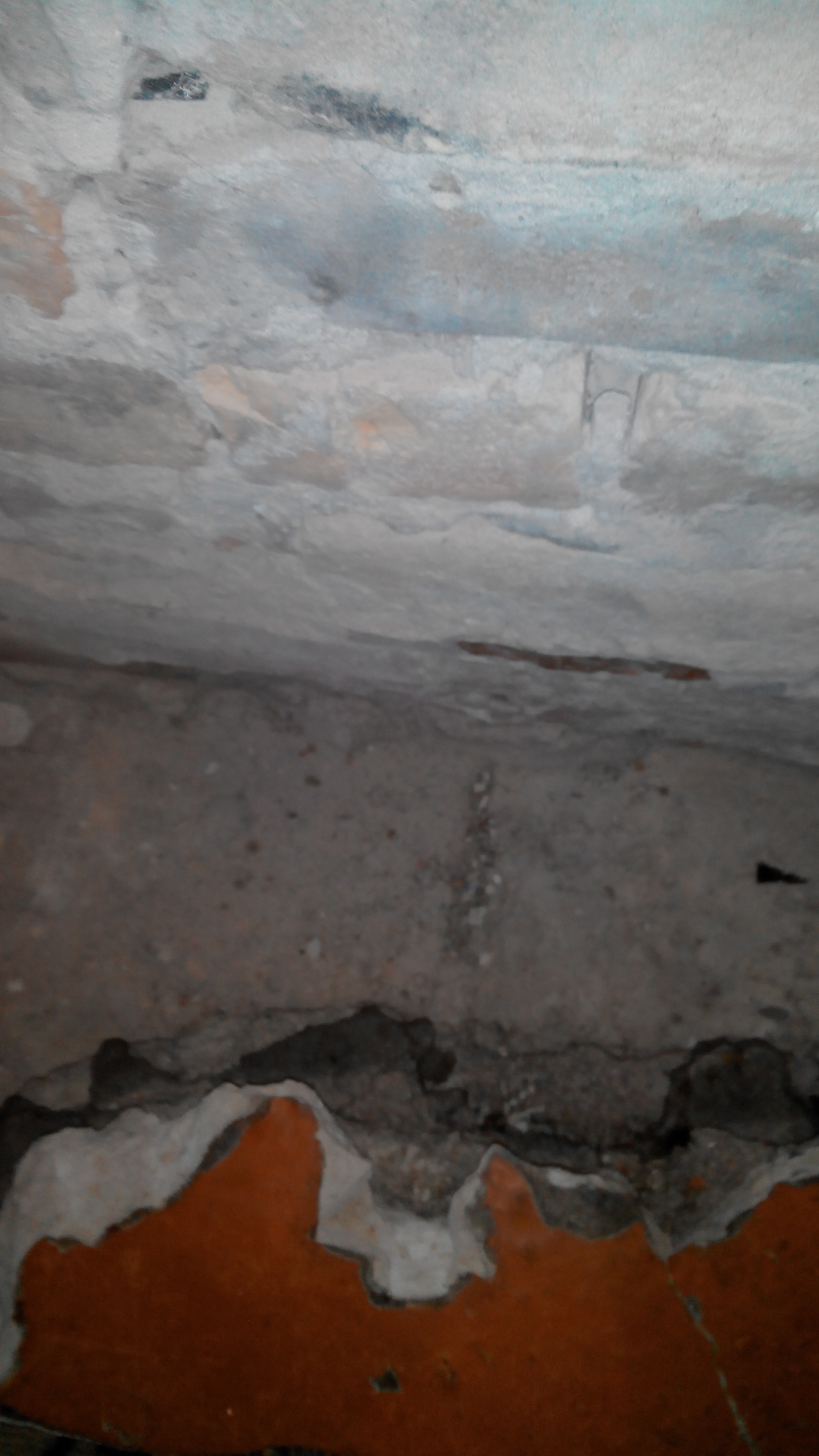

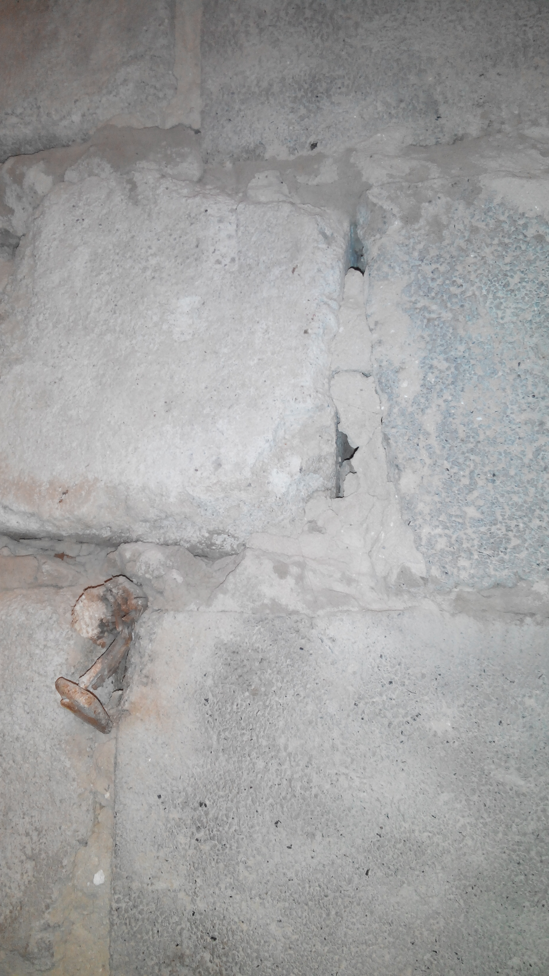

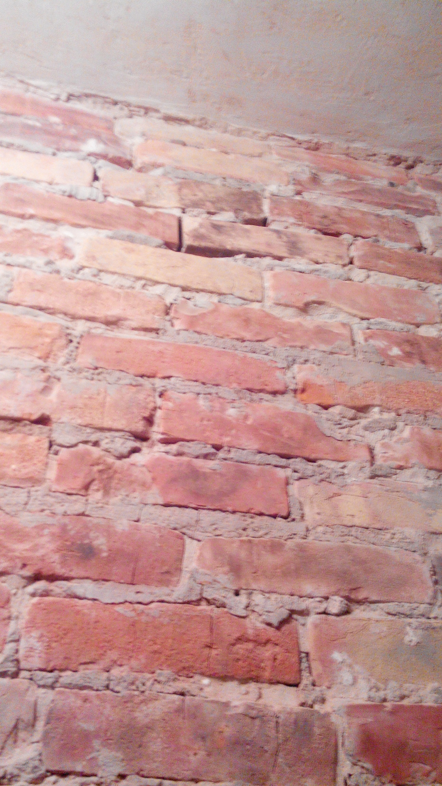

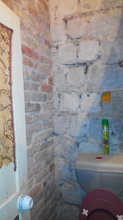

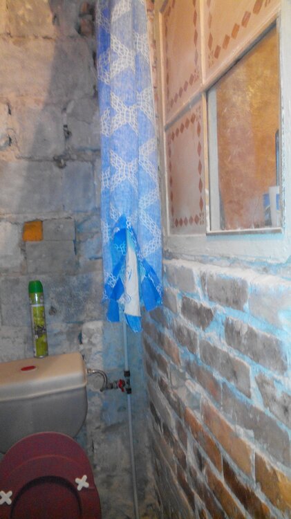

Здравствуйте, ув. форумчани. Пришел черед делать ремонт в старой квартире (2х-этажный дом постройки пленных немцов), а именно в одном из санузлов (фото прилагаю). Размеры всего 1,35*0,85 и высота 2,8 м.
Старую штукатурку отбил. В дальнейшем планирую:
1. Предварительно еще раз очистить стены щеткой металлической.
2. Сбить полы (часть уже сбил).
3. Смочить стены.
4. Набрызг без сетки на стены в соотношении цемент (М-500):песок 1:1.
5. После набрызга установка маяков на HP Start или подобное.
6. Основной слой. Песок:цемент М500(4:1)+пастификатор Домолит-ТР. Накрывку делать не буду, т.к. будет плитка. Перепады до 4-5 см.
7. После штукатурки будет стяжка. Последовательность такая - подготовка основания-ЭППС-35--заклейка швов--стяжка с сеткой 40*40 или 50*50 с добавлением Домолита и фибры,по периметру демпфер.
Если где-то не прав, то прошу поправить меня.
Возникли такие вопросы:

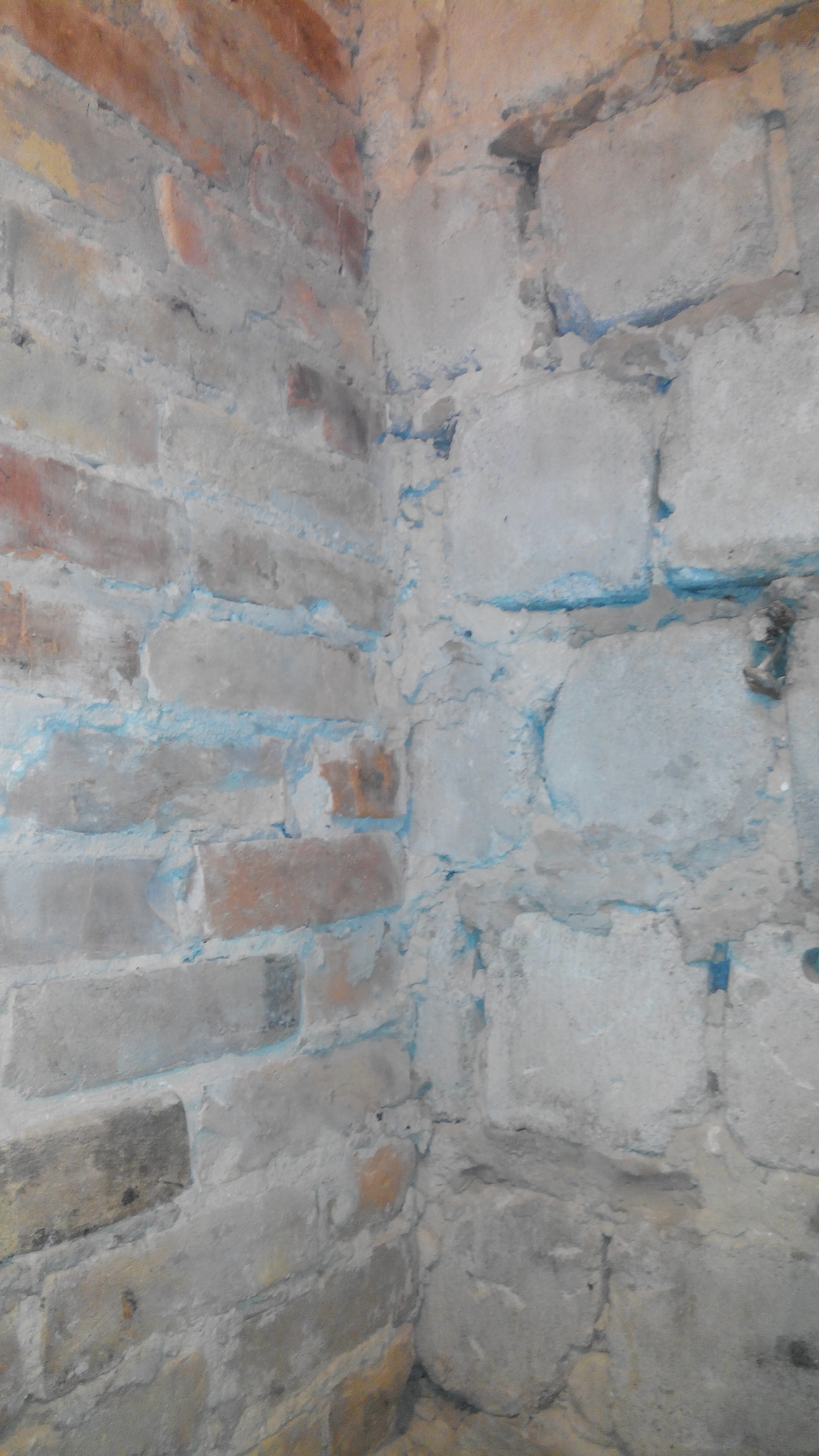

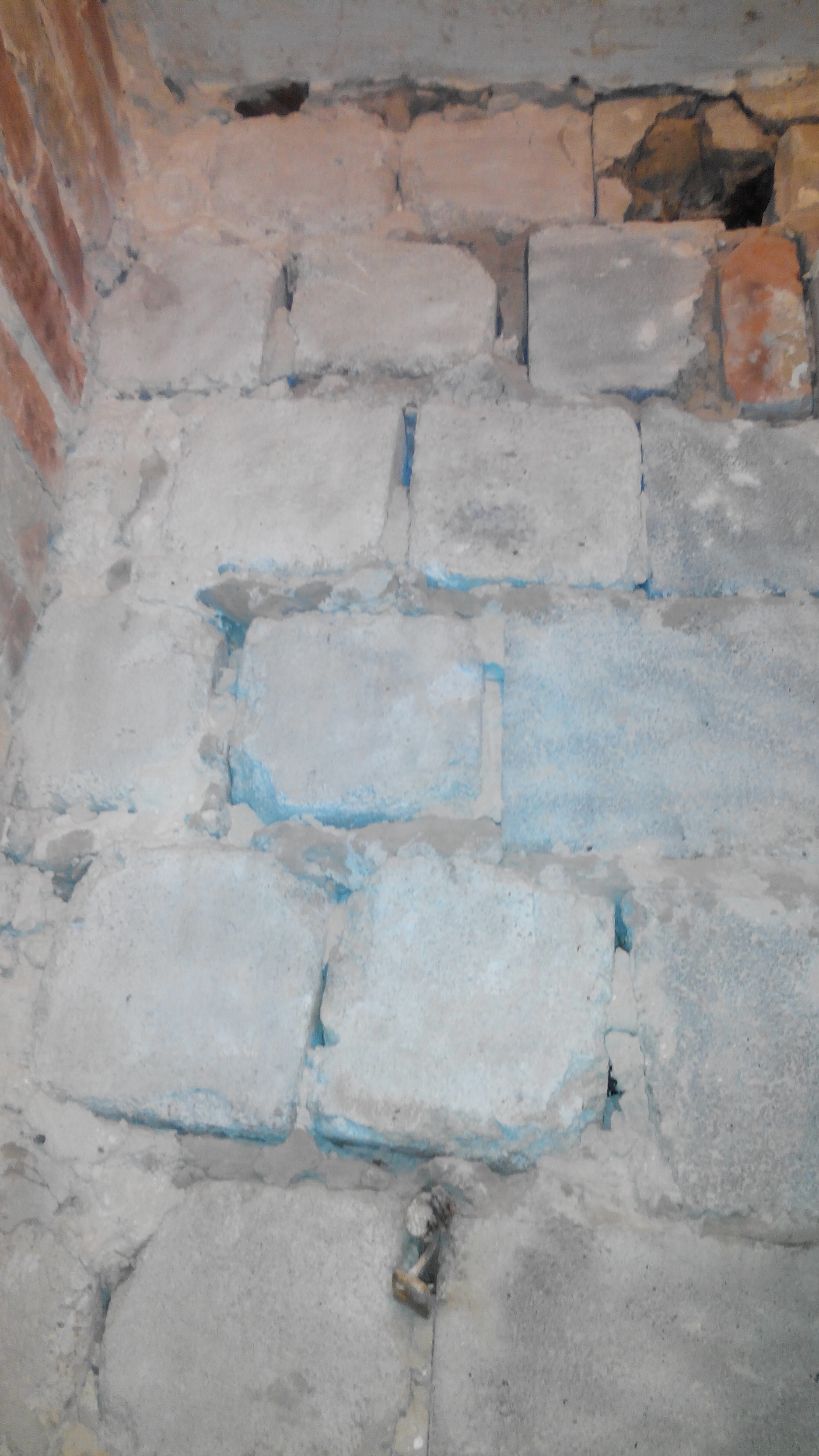

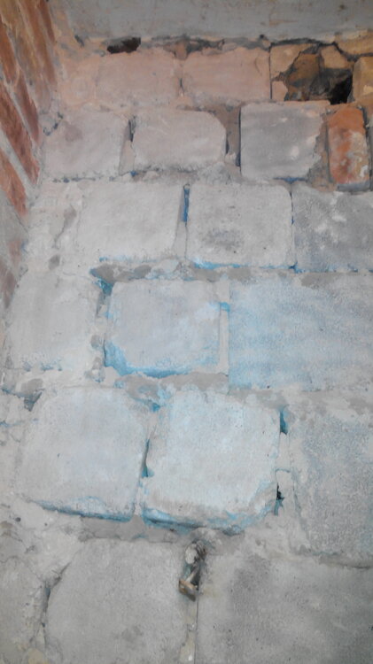

1. Нужна ли сетка в углах на стыковке двух материалов, а именно красный кирпич и вроде шлакоблоки (фото см. ниже)?
2. Набрызг делать до маяков или после?
3. Между ванной и туалетом есть окна, буду их закладывать. Вверху окна деревянная перегородка. На нее нормальна ляжет ЦПС или надо чем-то обработать или обернуть?
4. Нужно ли укреплять кирпич, которым заложу окно (напр. перфолента какая-то)?
5. Ничего страшного если буду штукатурить вертикальными рядами (то-есть стенку одну сделал, на след. день опять набрызг на другую и грунт и т.д.)?
6. Какие временные интервалы должны быть между набрызгом и основным слоем? Я планирую за два дня: 1-ый день набрызг и установка маяков, а на второй грунт. Правильно ли? или лучше установка маяков на след. день?
p.s. сильно не ругайте, если вопросы покажутся глупыми. Все буду делать в первый раз за свои 22 года.

1. Нужна ли сетка в углах на стыковке двух материалов, а именно красный кирпич и вроде шлакоблоки (фото см. ниже)? Не помешает.
2. Набрызг делать до маяков или после? До
3. Между ванной и туалетом есть окна, буду их закладывать. Вверху окна деревянная перегородка. На нее нормальна ляжет ЦПС или надо чем-то обработать или обернуть? Накрутите шурупов,можно и сетку с заходом на стену.
4. Нужно ли укреплять кирпич, которым заложу окно (напр. перфолента какая-то)? нет.
5. Ничего страшного если буду штукатурить вертикальными рядами (то-есть стенку одну сделал, на след. день опять набрызг на другую и грунт и т.д.)?. Нормально
6. Какие временные интервалы должны быть между набрызгом и основным слоем? Я планирую за два дня: 1-ый день набрызг и установка маяков, а на второй грунт. Правильно ли? или лучше установка маяков на след. день?. Без разницы
