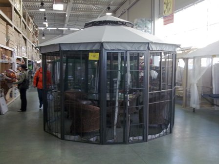

Подскажите как лучше сделать, купили в Эпике беседка диаметр 4м с маскитной сеткой из металл.профиля (китай) , верх тентованная брезент. крыша.Хотим установить , но не можем придумать как ее лучше закрепить ,чтобы ее не увели. Какие варианты ?
Заранее спасибо .
Советую еще раз подумать - т.к. ветер может "увести" не хуже человека :)
Лично для себя решил ставить капитальную из кирпича (после того, как увидел, с какой легкостью подобные беседки улетают (а если укреплена - гнутся стойки "на ура").
Cпасибо, но уже куплена пару месяцев назад и пришло время собрать , но проблемка с креплением , будет стоять в кустарники т.е. не совсем на открытом месте.
Ну тогда я бы делал так: залил бетоном круглое основание (сантиметров на 40 выступающее за края беседки), в котором бы оставил закладные. Потом к этим закладным приварил (привинтил/припаял) каркас.
Cпасибо, как вариант хороший.
