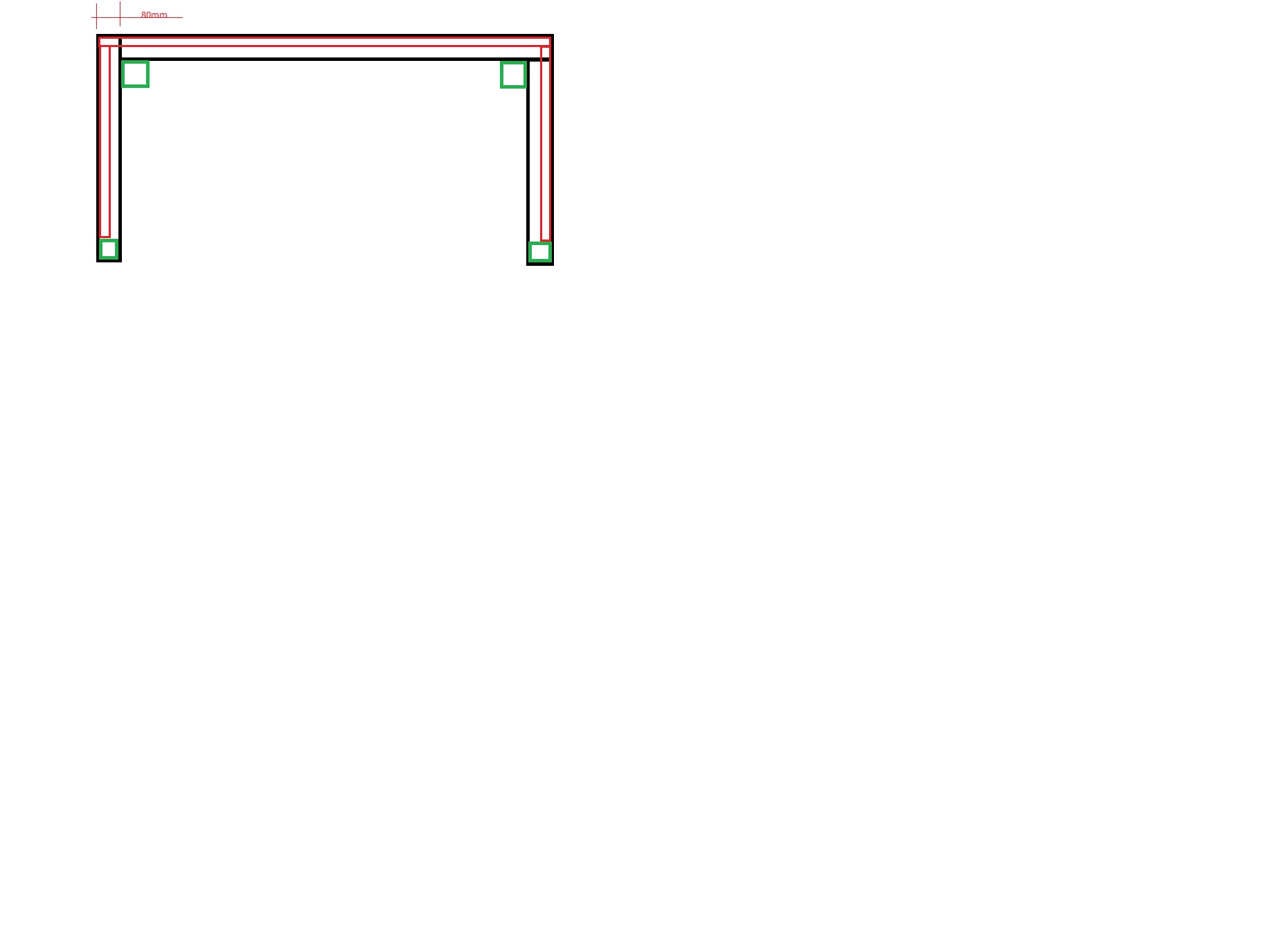

Andy_325 Опубліковано: 6 серпня 2015 Автор Поділитись Опубліковано: 6 серпня 2015 Вид сверху: Черным - горизонтальные трубы Зеленым - вертикальными Красным - мп профиль Мне надо понимать, можно ли застеклить такую кон-цию так как я хочу, чтобы начать ее делать ? Посилання на коментар Поділитися на інших сайтах More sharing options...
Яло Опубліковано: 6 серпня 2015 Поділитись Опубліковано: 6 серпня 2015 Труба 80мм. Конструкция такова, что промежуток для вставки профиля 80мм. Мне достаточно обычного стекла. Соответственно расстояние до профиля 2см, а до стекла еще больше. Конструкция не предназначена для теплоизоляции - совсем. У нее другие функции. Остался вопрос, как обойти водосточку. Если эстетический вид для Вас вопрос второстепенный, то в этом месте будет либо сэндвич-панель с вырезанными отверстиям, либо куча расширителей, опять таки с прорезями для труб. Посилання на коментар Поділитися на інших сайтах More sharing options...

Яло Опубліковано: 6 серпня 2015 Поділитись Опубліковано: 6 серпня 2015 То есть герметичность Вас не интересует? А при чем тут герметичность? Разве холодные конструкции не могут быть герметичными? Добавлено через 2 минуты Мне надо понимать, можно ли застеклить такую кон-цию так как я хочу, чтобы начать ее делать ? Можно, но я бы все-таки примыкала к металлу, а не перед ним. Его все-равно надо как-то облагородить. Посилання на коментар Поділитися на інших сайтах More sharing options...
Andy_325 Опубліковано: 6 серпня 2015 Автор Поділитись Опубліковано: 6 серпня 2015 То есть герметичность Вас не интересует? Задумываюсь о необходимости подобной конструкции и все же думаю о том, что, пусть стандартная, но теплоизоляция пригодится (улучшит теплоизоляцию дома в целом), да и растения всякие там расположить супруге приятно будет. Кроме того, подобная конструкция, установленная на южной стене могла бы работать воздушным солнечным коллектором. Мне не нужна большая теплоизоляция. Дом - газоблок 360 + 100 ваты и в этом месте. Сторона северная. Топить это помещение я не собираюсь. На южной стороне тоже обшивается аналогичная площадка, но там все проще. К сожалению, открытые с легким ограждением, площадки в доме с цоколем не практичны. Добавлено через 1 минуту Я би не "обходив водосточку", а прибрав отті два коліна з неї і вирівняв трубу ;) У данной площадкипока нет водосточки. Стеклится только выступающая часть примыкающая к ступенькам. Там где труба - будет просто зашито газоблоком. 1 Посилання на коментар Поділитися на інших сайтах More sharing options...
