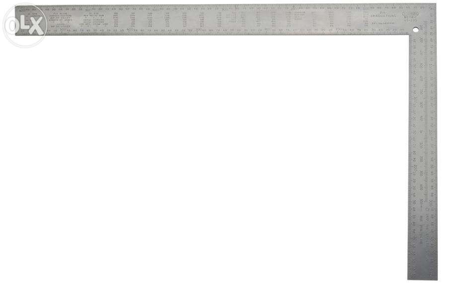

Собственно вопрос, кто имеет Угольник Stanley для кровельных работ 600х400мм (1-45-530) подскажите, как пользоваться шкалой градусов угольника и что за таблица находится на одной из сторон (на фото во вложении видно). Перерыл вес инет-ничего. Может плохо искал-киньте ссыль.

Возмите транспортир, разметьте на стропиле разные углы, а потом угольником эксперементальным путем вычислите, что с чем надо совместить чтоб получить нужный угол. Там помоему посредине шкалы есть подсказки (под рукой нет угольника).
Пример: на одной шкале соместить с 2 на второй с 4 и типа получите угол 50 градусов.

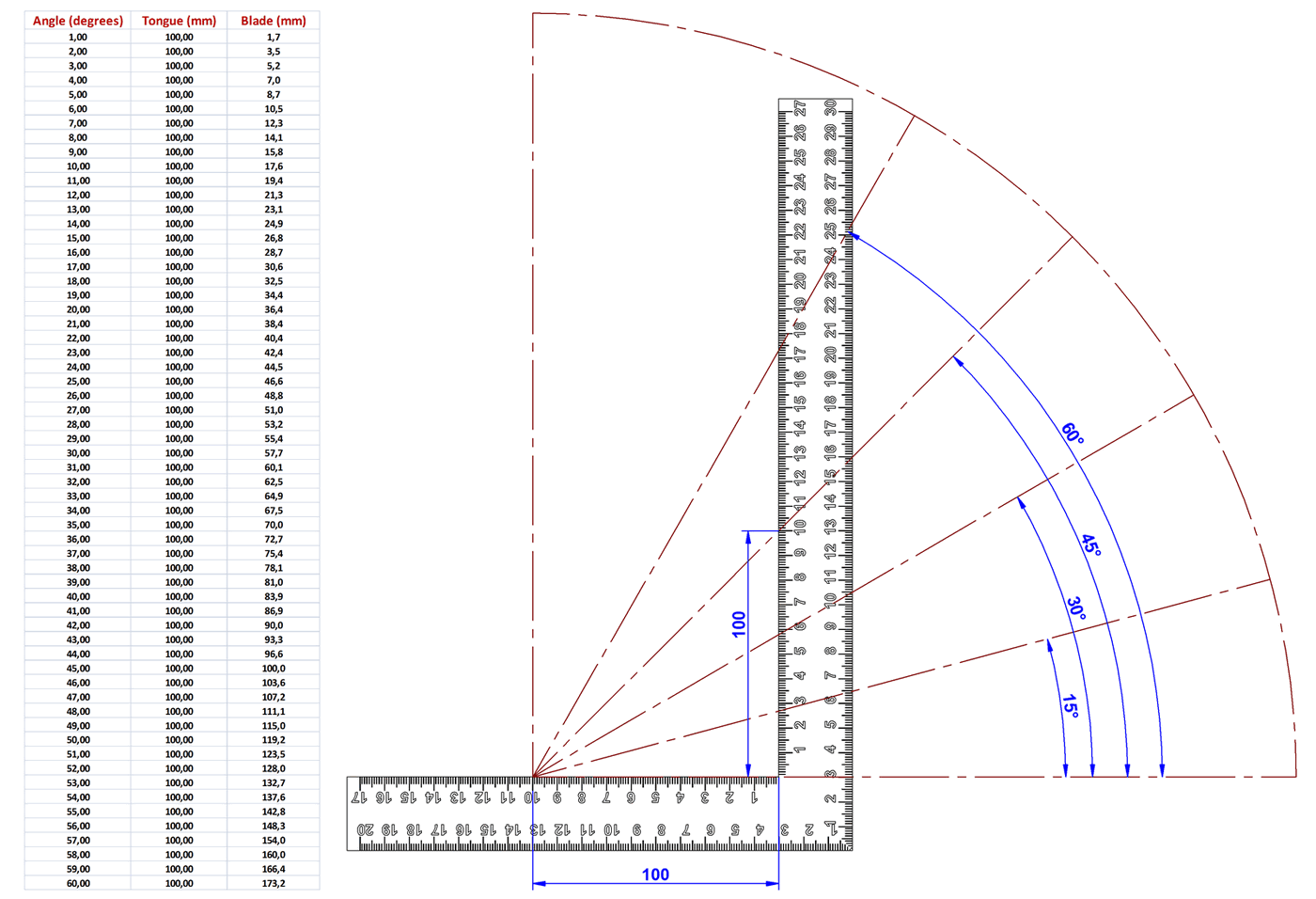

Линия от метки *200мм*(стрелочка) на длинной наружной стороне через отметки средней шкалы (rise per metre)на короткой.
Например:*200*.>>>600= 31 град.

В принципе, с углами тоже разобрался. Что могу добавить, при угле 14 град. на линейке (длинной стороне угольника) на плашке (короткой стороне угольника) соответствует 76 град. Это пишется на самой линейке 14 град. ниже - 76 град. Каждое деление на плашке равно 2мм. в градусах - 0,54 градуса.
