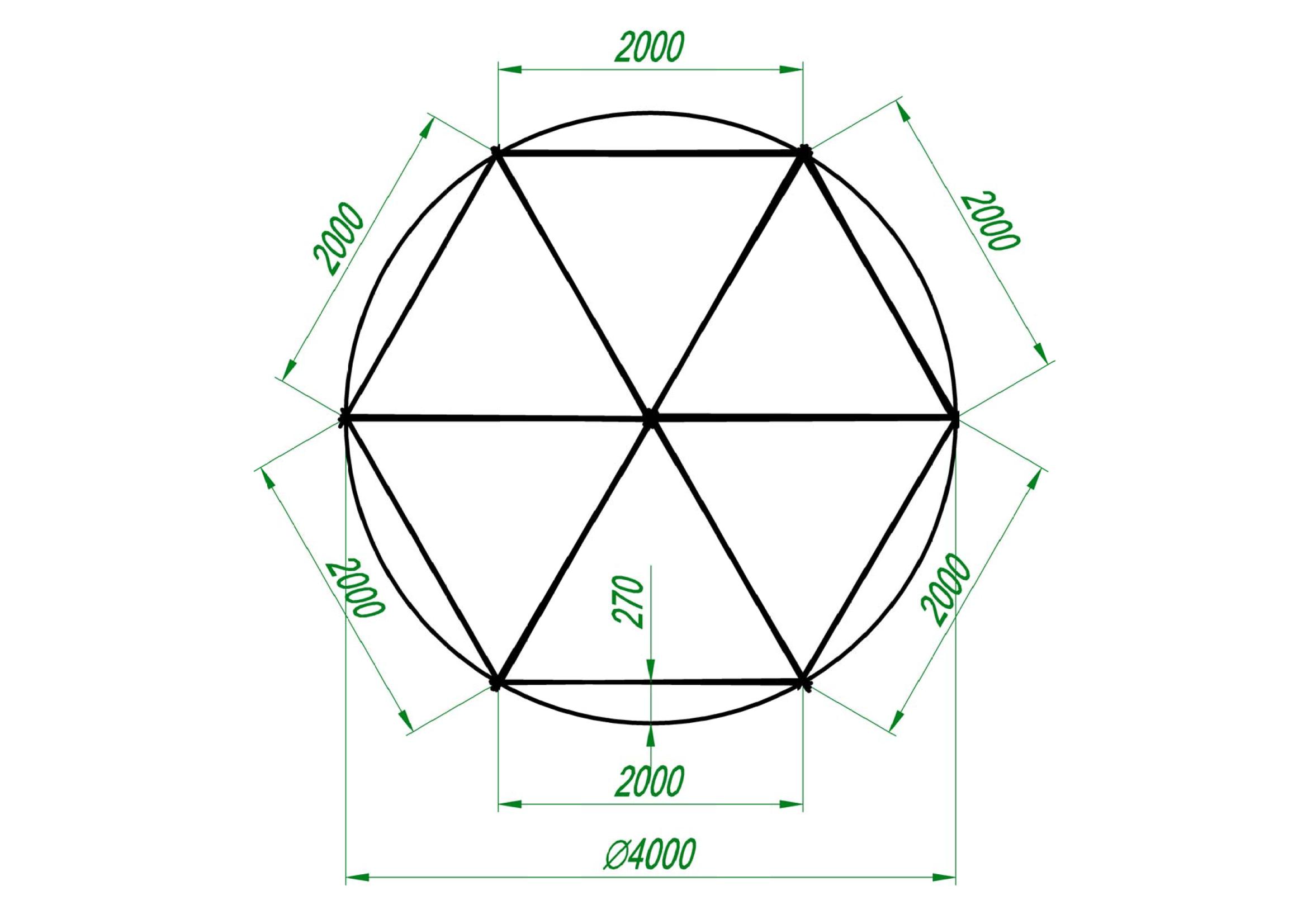

См. вложение - вид сверху. Так? Или сегментов должно быть меньше/больше?
...или есть предложения?
Лучше не надо, а то это предложение на вертикальное остекление из гнутого (моллированного стекла) получится дороже чем стеклянная крыша.

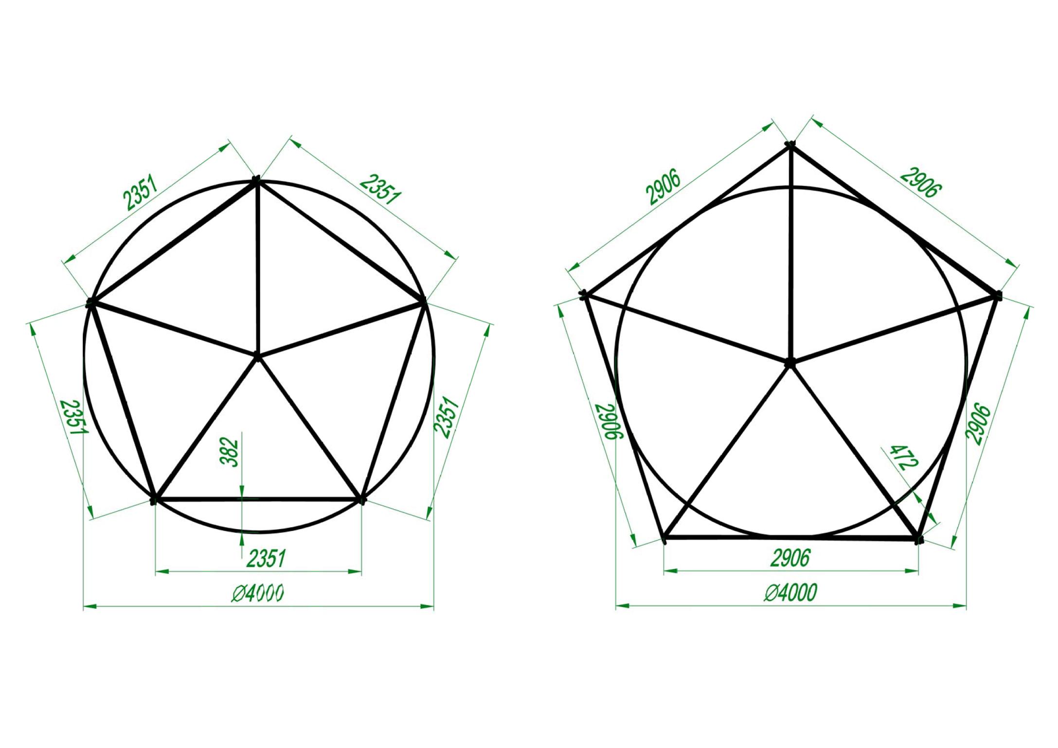

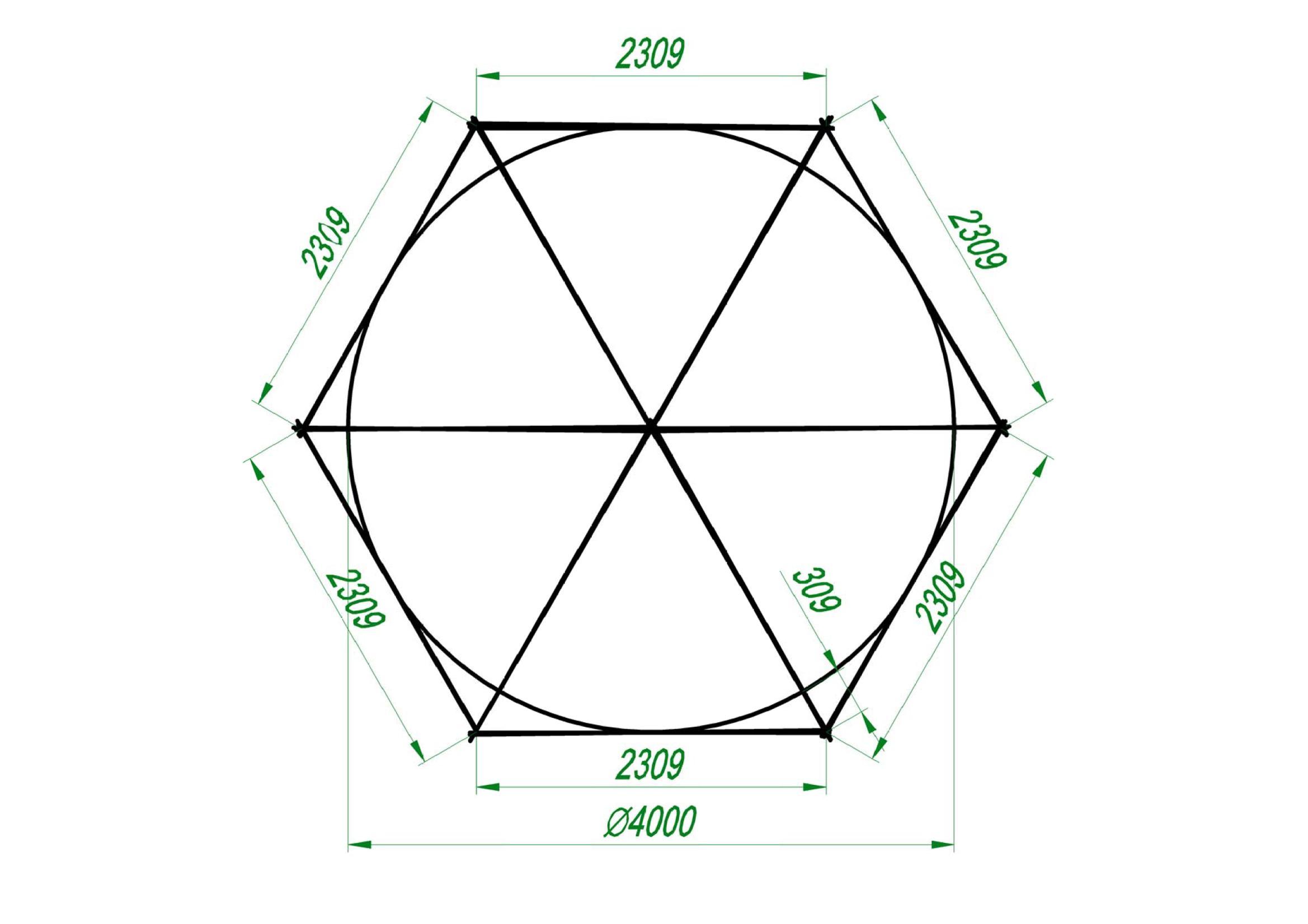

Я вот все думаю 5 или 6 углов делать, поскольку места мало, думал круг вписать внутрь многоукольника
... думал круг вписать внутрь многоукольника
Вот так? А ничего что колонны на дорожку попадут и вертикальные конструкции частично по газону будут?
Ничего, скажите а 5 углов может быть? На цене отразится?
Может (хоть 3), см. вложение, но как по мне так не очень смотрится. Чем больше сегментов тем лучше будет смотреться, так как у Вас площадка в форме круга.
P.S. По стоимости особой разницы не будет, количество профиля (стропил) уменьшится, но сечение увеличится.
Тогда 5 угольную
Вы хорошо подумали по поводу гармошки? Много места займут в сложенном состоянии (открытом положении), это на каждой колонне у Вас будут створки внутрь торчать.
Предлагаю раздвижную систему, она и в несколько раз будет дешевле гармошки и места не будет занимать, только каждый проем будет наполовину открытым. Для проветривания с головой хватит.
Наружу могут торчать?
Тогда 5 угольную
Какой вариант? С вписанным кругом в многоугольник или описанным?
Добавлено через 43 секунды
Точно, могут.
С вписанным кругом
