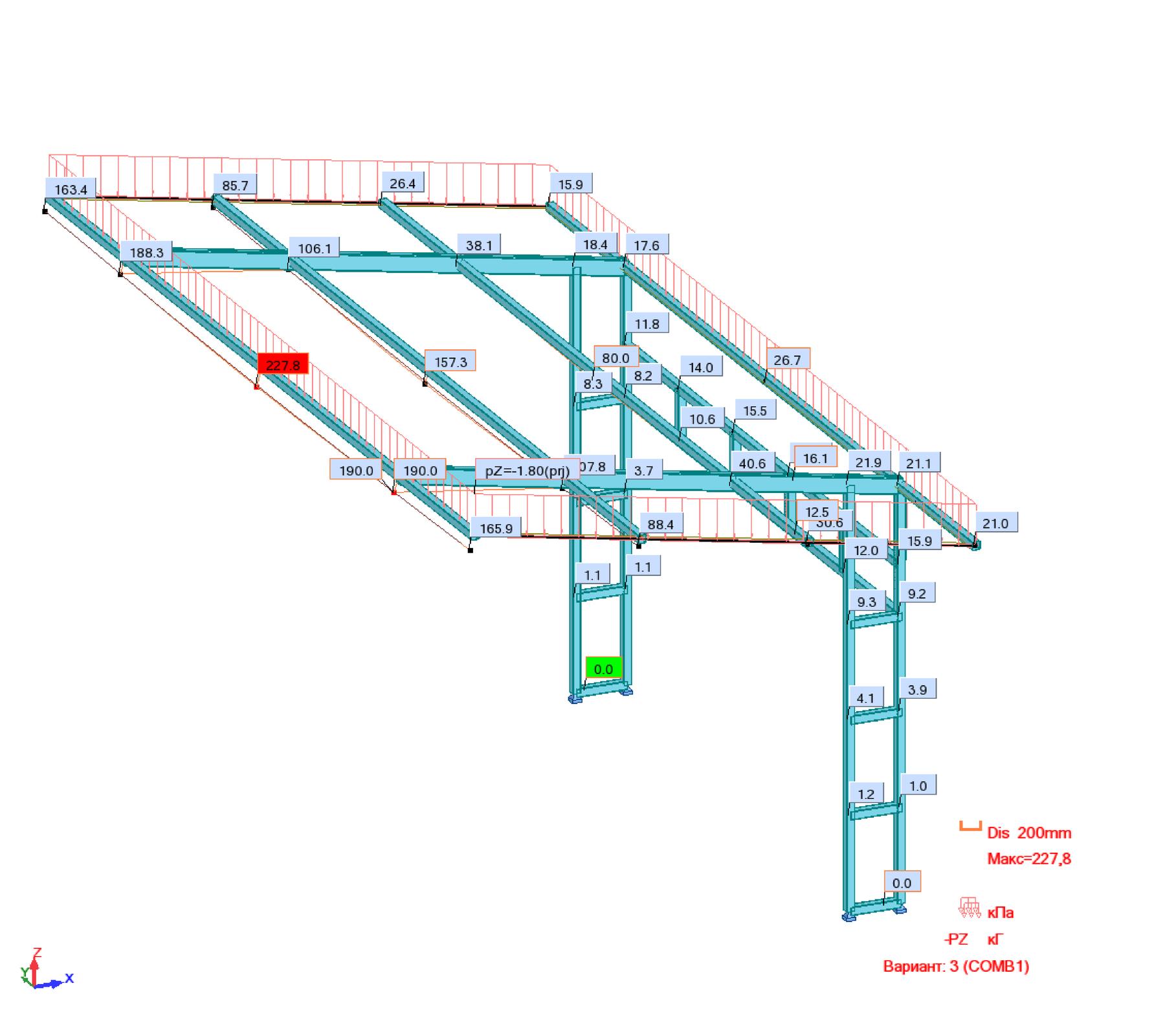

Ну так предоставьте статический расчет той консольной конструкции на двух опорах и все станет на свои места. Какие проблемы?

Зачем мне что-то пытаться смотреть? Я и визуально вижу, что эта консольная конструкция не пройдет никакие статические расчеты. Разве что где нибудь в Греции, где нет снеговой нагрузки.

Не вижу размеров для просчета, но даже на глаз, видно что прекрасно будет стоять. Навес не большой (с шириной в районе 2600мм) + арки с сечением где-то 80мм. При правильном подходе и толщиной металла 3мм отлично выстоит любой снег. + уклон, в районе 20гр.

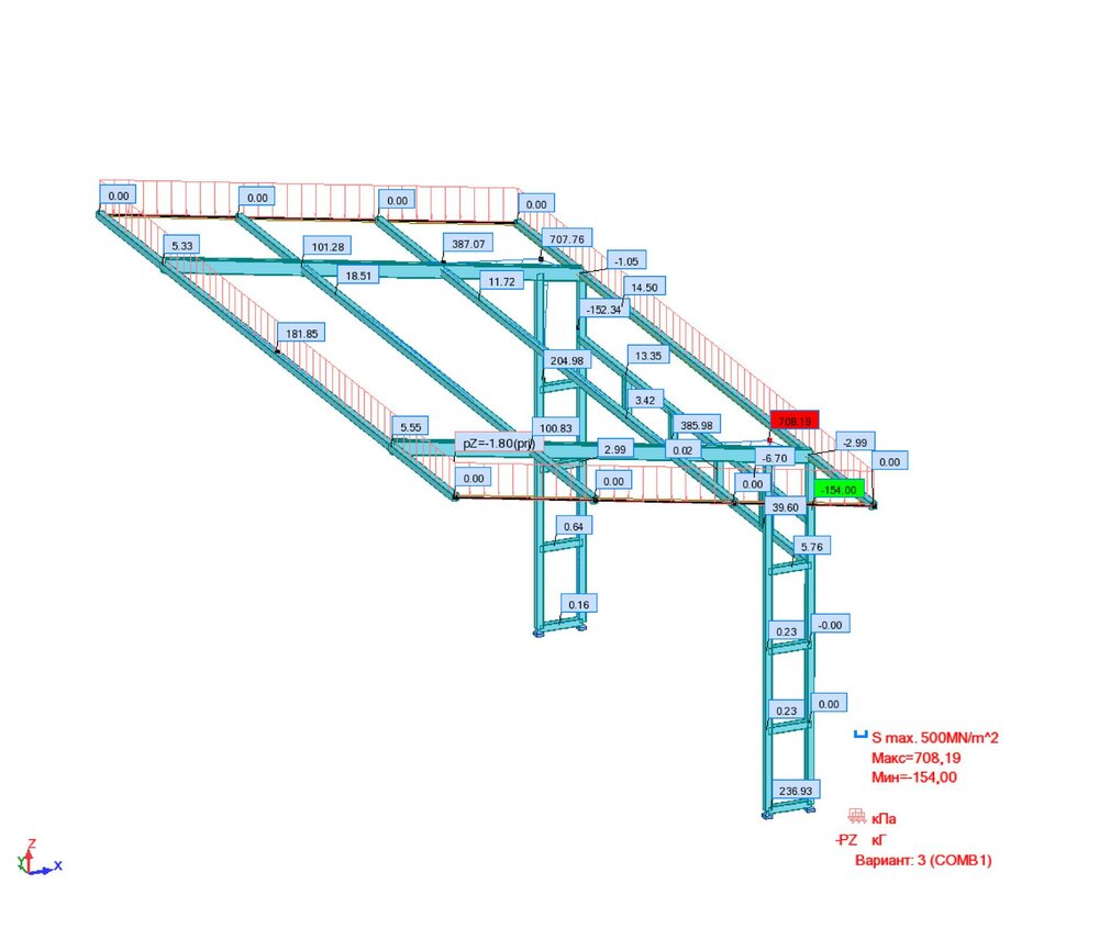

Вот ради прикола посчитал, проверить свой глаз :) В качестве консоли использовал стальную трубу 100х50х4мм, остальные стальные элементы из стальной трубы 50х50х3мм. По факту сечения стальных труб могут быть и меньше.
Условие жесткости конструкции (см. вложение) - прогиб консоли будет более 200мм - это очень много. Условие жесткости не выполнено.
Условие прочности конструкции (см. вложение) - максимальные напряжения достигают 708МПа (при допустимом Rwy=0,85хRy=0,85х245=208,5МПа - при этом напряжении сталь начнет разрушаться). Условие прочности не выполнено.
P.S. И это еще при условии, что конструкция должна быть полностью сварная, а по фото я наблюдаю болтовые соединения, что в разы ухудшит жесткость и прочность конструкции.

У меня серьезный подход к любому материалу. Понимаете, если бы поликарбонат был не таким "гибким" к деформациям конструкции, то отношение к несущим конструкциям было бы совсем другое. А так все рассчитывают на его гибкость и пренебрегают статическими расчетами несущей конструкции. Со стеклом все не так - малейшая деформация конструкции и стекло потрещало. А если уже делать серьезную несущую конструкцию, то разница в стоимости поликарбоната и стекла будет не существенной на фоне общей стоимости заказа.
