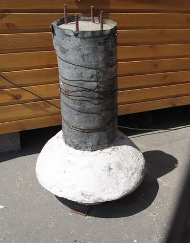

Можно полюбопытствовать как(куда) будет крепиться металический под каркас? Нужно бурить под стойки и заливать раствором?
Столбики нужно будет ставить, что-то типа такого (см. фото во вложении).
P.S. Главное чтобы эти столбики не просели со временем, а то будет беда. Нужно подумать как их консольно привязать к ж/б плите.
Другое дело. А то я себе любимому в бетон просто вставил "пятку" и потом к ней приварил стойку. Получилось хлипковато. Снял все и бурился, заливали бетоном и так вышло нормально. Ну не мне вас Руслан учить, это я себя успокаиваю.

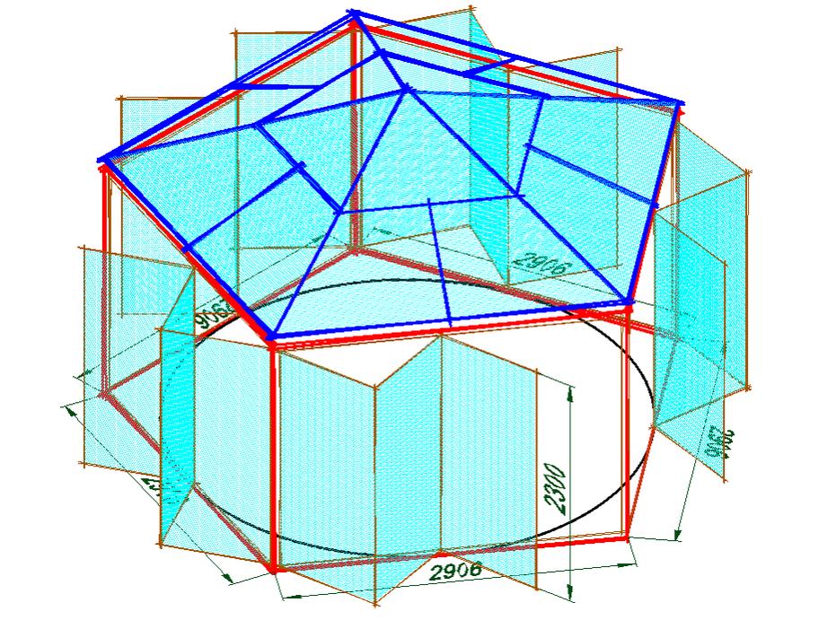

Вот набросал эскиз (см.вложение). Красные линии - стальной металлокаркас (скорее всего из стальной трубы 100х100х6мм). Синими линиями - алюминиевый каркас из фасадной системы.

Если есть возможность сделать само несущую конструкцию из алюминия и уйти от черного метала- это супер. Никакой тебе коррозии. Коррозия- это беда черного металла.
Но, есть ряд вопросов. Чтоб добиться жесткости из алюминия нужно применять усилители. Наверняка это приведет к удорожанию? Или стоимость металлокаркаса будет дороже? И главный вопрос жесткость конструкции, за счёт чего. Пятки в полу или ?
Усилителей дополнительно в алюминиевую стойку не нужно. Увеличится сечение несущего алюминиевого профиля просто.
Возможно, но не существенное удорожание, считать нужно. Металлокаркас и его покраска (отделка) тоже денег стоит.
Устойчивость такой конструкции тогда можно будет обеспечить только за счет жесткой опоры внизу, т.е. необходимо будет сначала частично залить бетонный столбик, только его основание - широкая часть (см. выше фото столбика бетонного показывал), потом установить алюминиевый каркас, изолировать алюминий от бетона с помощью рубероида, и залить дальше столбики бетоном, таким образом у нас получатся вмурованные алюминиевые стойки.

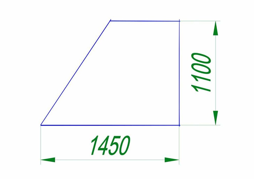

Ну и так на будущее информация. Монолитный поликарбонат толщиной 6мм, для ячейки как получилась на эскизе (см. ниже чертеж) будет слабоват. Нужно минимум 8мм ставить. Или дополнительно бросать перемычки стальные. Снеговая нагрузка у нас приличная просто по нормам (около 180кг/м.кв.). Так что перед тем как предлагать 6мм монолитный поликарбонат, нужно было для начала на размеры посмотреть.
Так, на будущее: я предлагал как один из вариантов зашивку монолиткой. Не смотря на Ваши эскизы, а рассчитывая, на свои будущие чертежи. 6мм хватит за глаза, естественно, не с такой ячейкой каркаса.
