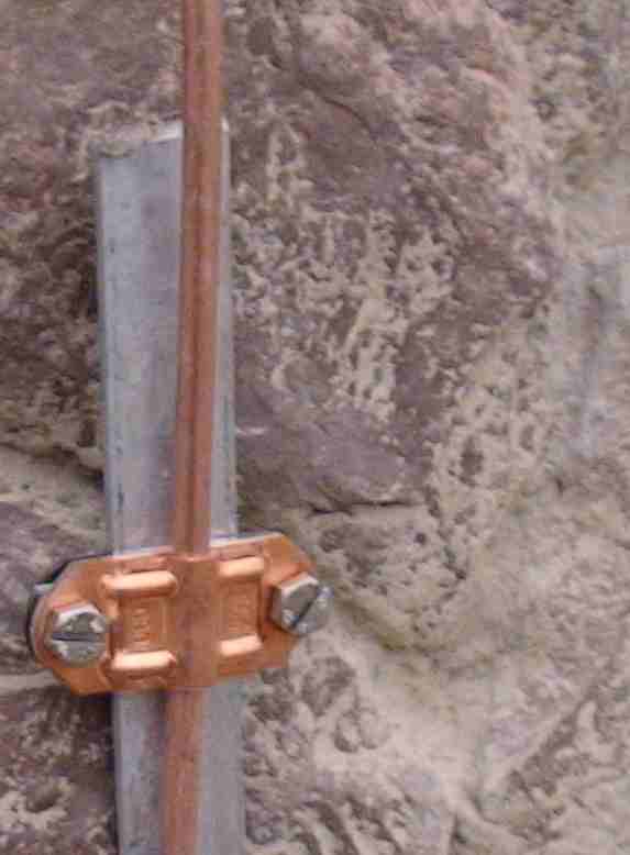

Не стоит бояться использовать разные материалы, есть специальные биметалические соеденители.:)
Теоретически конечно есть, но практически, например в нашем городе - в магазинах их нет. И кроме того, "орешками" нужно уметь пользоваться. А для "трубочек" нужен специальный обжимной инструмент. Если не соблюсти правило соединения "10 диаметров", то толку от такого соединения немного - а при отсутствии нормального измерительного прибора этого даже и не заметишь. Вроде бы и есть контакт, а на самом деле для пропуска тока грозового разряда его недостаточно. Гораздо проще и надежнее - сталь и сварные соединения.
Еще вроде аннодированный метал в землю хоронят. И действительно, вопрос с соединением разных материалов уже решен давно.
Причем еще раз посторюсь все эти соеденители сделаны Немцами, испытаны ними-же и сертифицированы на Украине (были). :good:
