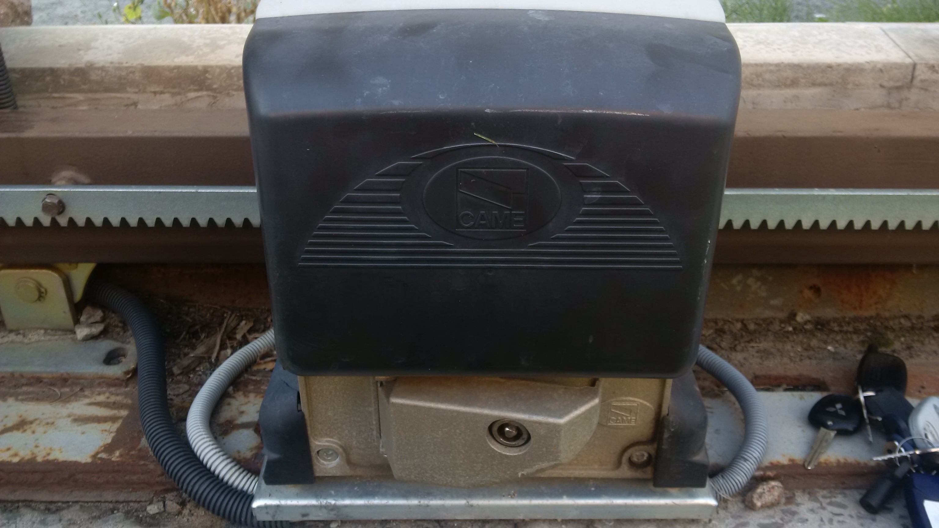

Andrey-Bucha Опубликовано 17 августа, 2015 Поделиться Опубликовано 17 августа, 2015 В общем сегодня ввиду определенных работ было отключено питание ворот. И нужно было выезжать. Для чего разблокировал ворота и вручную откатил. Потом когда приехал опять же вручную закрыл. Подали напряжение, но в механизме только на пару секунд включается реле и потоь отключается, мотор не крутит. Проверил все 3 предохранителя и все ок. Пробовал включать в разных положениях и та же картина - только щелкает реле. Что может быть? Кто может подъехать и запустить ворота? Окраина г.Буча Ссылка на комментарий Поделиться на другие сайты Больше кнопок...
Andrey-Bucha Опубликовано 17 августа, 2015 Автор Поделиться Опубликовано 17 августа, 2015 В общем сегодня ввиду определенных работ было отключено питание ворот. И нужно было выезжать. Для чего разблокировал ворота и вручную откатил. Потом когда приехал опять же вручную закрыл. Подали напряжение, но в механизме только на пару секунд включается реле и потоь отключается, мотор не крутит. Проверил все 3 предохранителя и все ок. Пробовал включать в разных положениях и та же картина - только щелкает реле. Что может быть? Кто может подъехать и запустить ворота? Окраина г.Буча ПыСы Только что позвонил Виктор (Мувик) и подсказал проверить если крышка закрыта полностью... Очень может быть. завтра проверю 1 Ссылка на комментарий Поделиться на другие сайты Больше кнопок...
muvic Опубликовано 17 августа, 2015 Поделиться Опубликовано 17 августа, 2015 Це 99.9 % поломок таких двигунів. Коли, після розблокування, затягують коліщатко і просто закривають сіру кришку, забувають при цьому пластиковим ключем провернути на 90 градусів проти годинникової стрілки. А такий проворот не просто закриває кришку, а ще й замикає контакт. Сюди ж відношу випадки, коли не затягують нормально коліщатко, і виходить ефект як зчеплення буксує на автомобілі - двигун жужжить, а ворота не їдуть. Перший виїзд на такі "поломки" у нас безкоштовно був раніше. Після космічних цін на паливо вже "лікуємо" дистанційно. 3 Ссылка на комментарий Поделиться на другие сайты Больше кнопок...
muvic Опубликовано 20 августа, 2015 Поделиться Опубликовано 20 августа, 2015 ну, діагноз підтвердився - кришка не була закрита ключем. лікування "пацієнта" по телефону пройшло успішно 3 Ссылка на комментарий Поделиться на другие сайты Больше кнопок...

andreychik19761 Опубликовано 30 сентября, 2015 Поделиться Опубликовано 30 сентября, 2015 ну, діагноз підтвердився - кришка не була закрита ключем. лікування "пацієнта" по телефону пройшло успішно аналогічна "поломка" була і в мене вчора. Кліент дзвоне , каже ворота не працюють. Приїхав довернув ключ і все запрацювало.. Ссылка на комментарий Поделиться на другие сайты Больше кнопок...

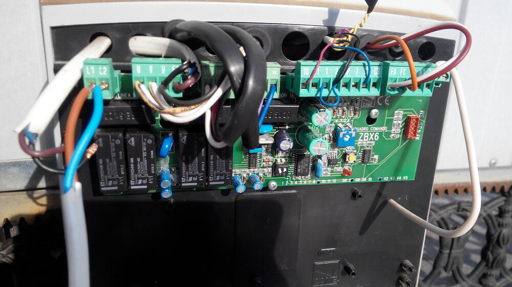

Bus3230 Опубликовано 21 октября, 2015 Поделиться Опубликовано 21 октября, 2015 Хто може підказати в києві сервіс цент для діагностики автоматики воріт came zbx 6. Був придбаний будинок з воротами які не працювали. На перший погляд зрозуміло що необхідно міняти проводку. Однак привід жодним чином не реагує на пульт навіть якщо підєднати напругу на пряму на розєми L1 L2. І хто може сказати орієнтовну вартість. Дякую Ссылка на комментарий Поделиться на другие сайты Больше кнопок...
muvic Опубликовано 21 октября, 2015 Поделиться Опубликовано 21 октября, 2015 Так у Вас приймач відсутній. Тому й не реагує. Приймач коштує до 20 євро. Ставити у червоний вхід праворуч на платі 1 Ссылка на комментарий Поделиться на другие сайты Больше кнопок...
KeySims Опубликовано 21 октября, 2015 Поделиться Опубликовано 21 октября, 2015 Хто може підказати в києві сервіс цент для діагностики автоматики воріт came zbx 6. Був придбаний будинок з воротами які не працювали. На перший погляд зрозуміло що необхідно міняти проводку. Однак привід жодним чином не реагує на пульт навіть якщо підєднати напругу на пряму на розєми L1 L2. І хто може сказати орієнтовну вартість. Дякую Купите приемник, поставьте перемычку 2-С1... и наслаждайтесь))) 1 Ссылка на комментарий Поделиться на другие сайты Больше кнопок...
