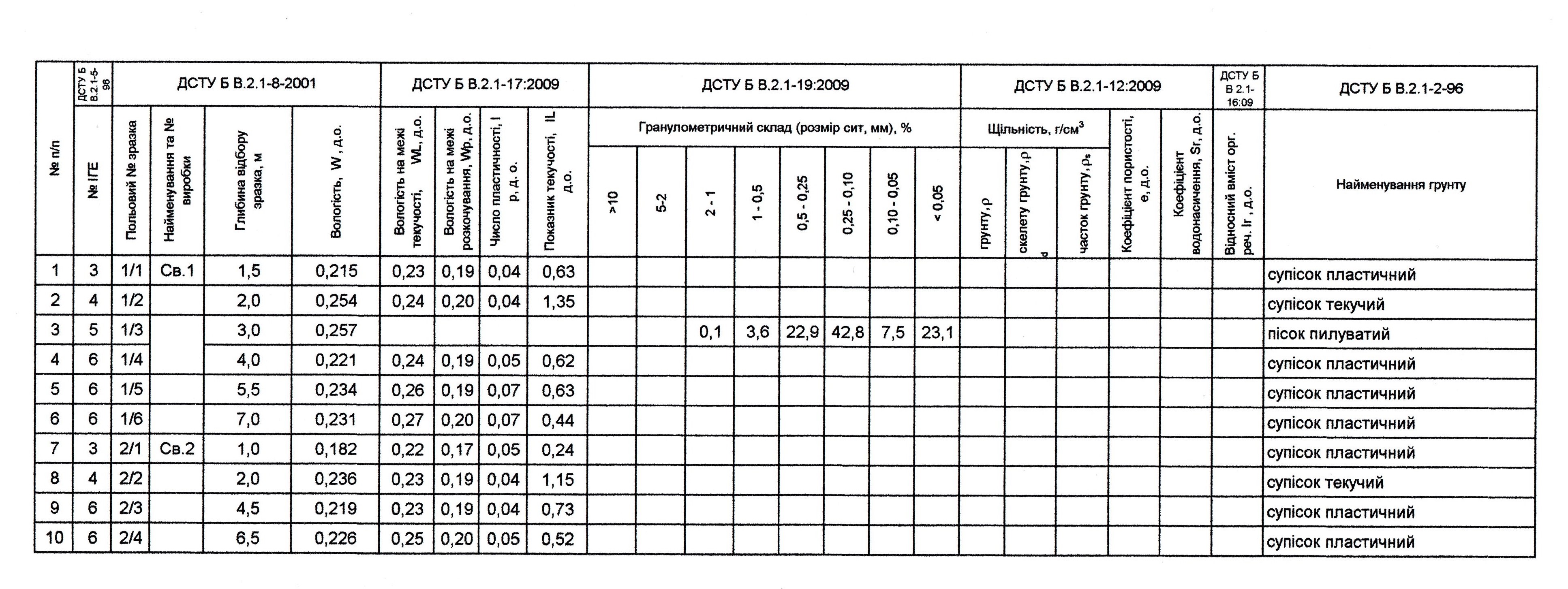

dragonuaix Опубликовано 19 августа, 2015 Поделиться Опубликовано 19 августа, 2015 (изменено) Здравствуйте! Прошу совета - какой фундамент должен быть в моих условиях. Хочется с одной стороны подешевле в финансовом плане; с другой стороны - боюсь ошибиться, т.к. переделывать получится себе дороже. Дом планируется для постоянного проживания, 2х-этажный каркасник, без подвала. Геологию прикрепил во вложении, скважины делались примерно по двум углам будущего дома, перепад высоты получился около полуметра. Выровнять участок вряд ли получится, т.к. место ограничено и технике на нем не развернуться. Рассматриваю два варианта - либо ленточный фундамент, заглубленный на 1м (начало слоя 3 - супісок жовтий, пластичний, з включенням піску), либо то же самое, но с подсыпкой 10-20 см песком и 10-20 см щебнем, чтобы бетона меньше покупать. Что скажете?ІГпасп пров.Миколая Садовского-Model 13.pdfІГпасп пров.Миколая Садовского-Model 16.pdfІГпасп пров.Миколая Садовского-Model 17.pdfСхема пров.Миколая Садовского-Model 15.pdf Изменено 19 августа, 2015 пользователем dragonuaix Ссылка на комментарий Поделиться на другие сайты Больше кнопок...

alexandrius Опубликовано 19 августа, 2015 Поделиться Опубликовано 19 августа, 2015 Геология, мягко говоря, не айс. Насыпные грунты, тоненькая прослойка супеси и дальше подстилающий слой из текучей супеси с показателем текучести больше единицы. Хотя R0 не такое "страшное". Под легкий деревянный дом можно и на ленточном остановится, только не влезать в текучий слой и пересчитать "умовний опир" геологов на расчетное значение, а то "на глаз" как-то многовато у них получилось, 2,3 т/м2 для ИГЭ-3 и 1,7т/м2 для текучки. Ссылка на комментарий Поделиться на другие сайты Больше кнопок...
dragonuaix Опубликовано 19 августа, 2015 Автор Поделиться Опубликовано 19 августа, 2015 Ну, там рядом в 5ти метрах стоит наглядный пример - старый саманный дом 50х годов постройки, там фундамент ленточный, на глубину примерно 0.5-0.8м. Так та часть кирпичного цоколя которая перпендикулярна уклону - в трещинах, и весь дом наклонен в сторону уклона. Хочется конечно с новым домом в такую же ситуацию не попасть. Ссылка на комментарий Поделиться на другие сайты Больше кнопок...
alexandrius Опубликовано 20 августа, 2015 Поделиться Опубликовано 20 августа, 2015 фундамент ленточный, на глубину примерно 0.5-0.8м. Так та часть кирпичного цоколя которая перпендикулярна уклону - в трещинах Это могли быть и силы морозного пучения. Фундамент не заглублен на глубину промерзания и, видимо, не утеплен. Ссылка на комментарий Поделиться на другие сайты Больше кнопок...
dragonuaix Опубликовано 20 августа, 2015 Автор Поделиться Опубликовано 20 августа, 2015 В общем, как понял из смежных тем и постов, если конструктора не привлекать - можно остановиться на стандартном ленточном фундаменте монолите - глубина траншей 1 метр, сделать 20 см подушку песок + щебень, далее лить ленту толщиной 30 см; верхняя часть фундамента будет служить цоколем. Количество бетона и арматуры рассчитывается в онлайн-калькуляторах. Фундамент гидроизолировать, добавить утепленную отмостку. В теории вроде все ясно) Ссылка на комментарий Поделиться на другие сайты Больше кнопок...
