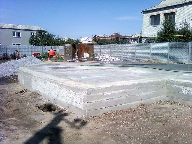

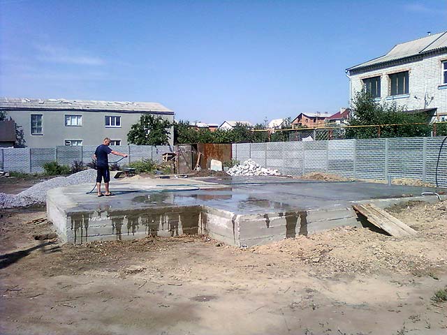

Проложили канализацию, утрамбовали землю (процесс занял неделю) засыпали щебнем и залили черновой пол толщиной 8-10см. Армировали 8-кой с ячейкой 30 на 30.
Строители показали ноу-хау :D заливали бетон между цольно-фундаментными элементами и в местах стыка по периметру проложили материал по виду напоминающий паралон с фольгой толщиной 5 мм. Это было сделано по их словам для того, чтобы черновая стяжка расширялась равномерно по периметру (в процессе, видимо, усушки), не создавая бугров.

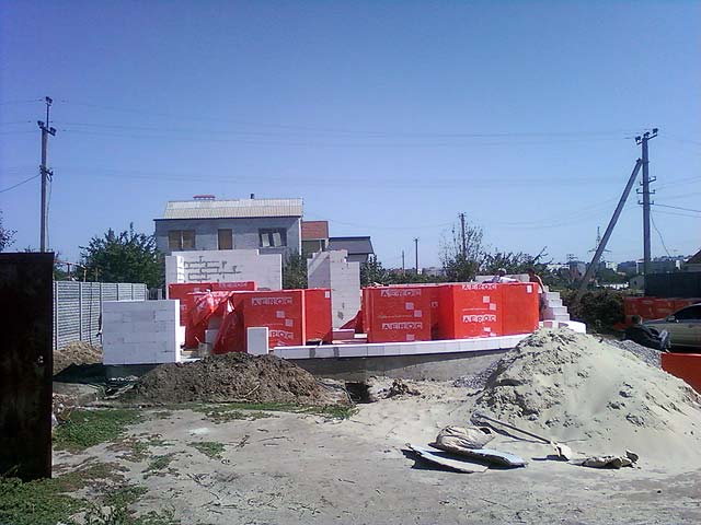

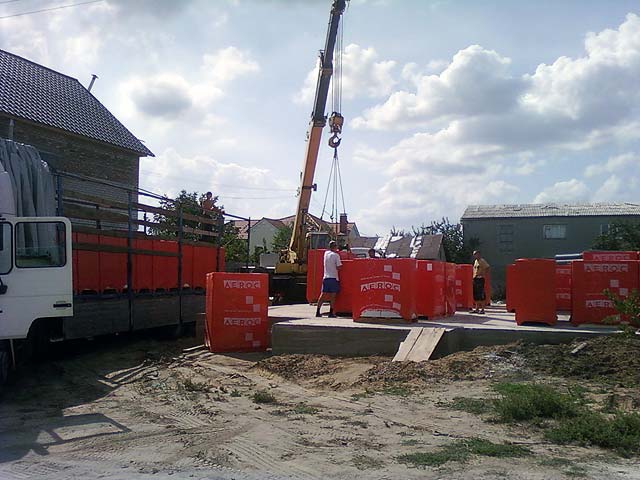

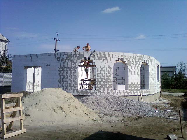

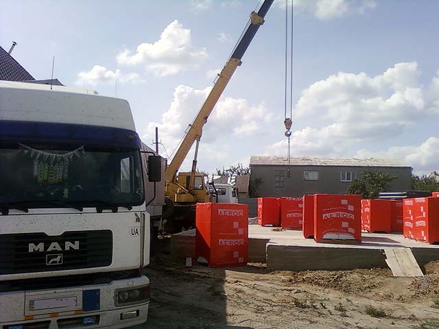

Пришло время доставки газобетона. Заказан он был с предоплатой ещё в августе, т.к. завод скинул цену. Взят был Aeroc D400 толщиной 400мм. Блоки доставили, разгрузили. По виду доехали хорошо - на нескольких крайних блоках были сколы, но битых не видел. В заказе были 400ки, несколько кубов 100к и U-образных около 50 штук. Все блоки брал без пазов по рекомендации строителей. Так и раствора больше по бокам будет лежать, и пазы не останутся пустотами в стене, и, возможно, им легче резать его будет, т.к. в проекте есть полукруглые комнаты. Разгрузили палеты по-максимуму на черновую стяжку, а что не влезло - на участок поставили.
За час до этого каменьщики привезли свой домик и успешно выгрузили его на участке. На месяц-полтора поселились, т.к. не местные :)

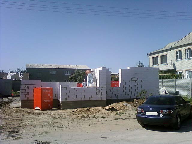

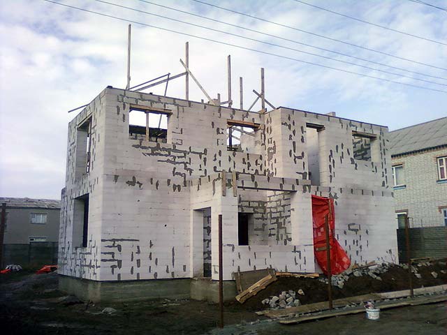

За первые полтора дня (на фото) вымахали с улицы солидную крепость. Со стороны участка пока лишь немного разметили комнаты. Дом растёт по часам. Первый этаж будет уже на след. неделе. Вообще ориентируемся на полтора месяца на всю коробку без кровли.
Может я не увидел: сделана ли горизонтальная изоляция; первый ряд должен был укладываться на раствор + день, чтобы он встал, поэтому удивляет скорость.
Первый ряд клали на рубероид. Ну и положили его в первый же вечер работ, дав минимум пол-дня отстояться.
Вроде надёжные строители. Быстро, качественно и видно, что с опытом.

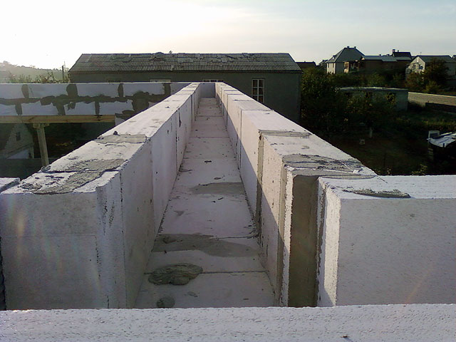

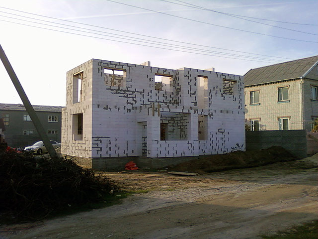

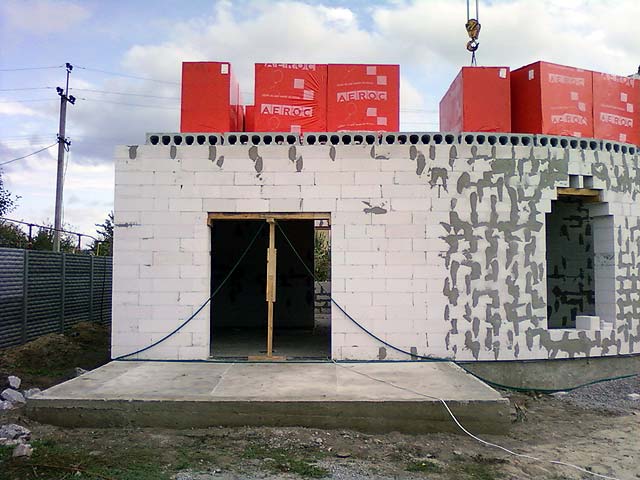

Вчера каменьщики закончили свою работу с первым этажом, закончив и периметр и перестенки, всё выставили под заливку армопояса, а сегодня строители его и залили. В этом недострое уже просматривается дом :crazy:

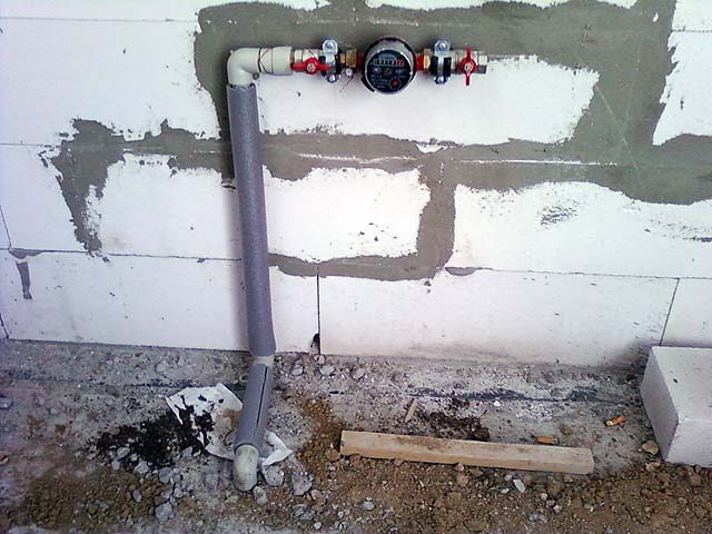

Было получено "добро" от водоканала и заведена и опечатана вода.

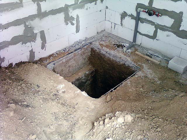

Далее пришлось делать "подкоп" и выбивать кусок чернового пола в котельной, т.к. не были предусмотреныв закладные для выхода на участок тёплого пола (для сауны), эл-ва и воды.

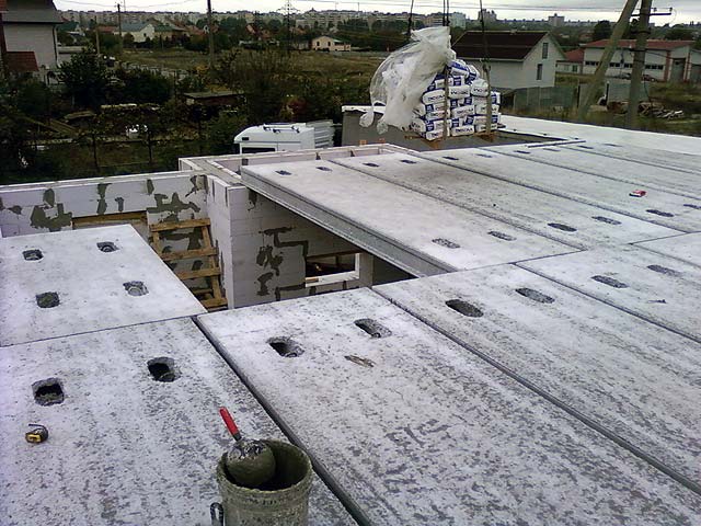

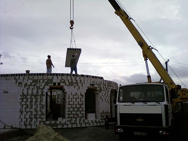

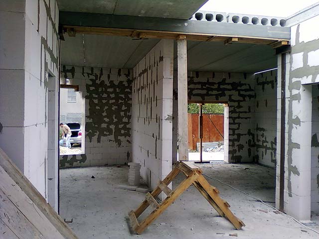

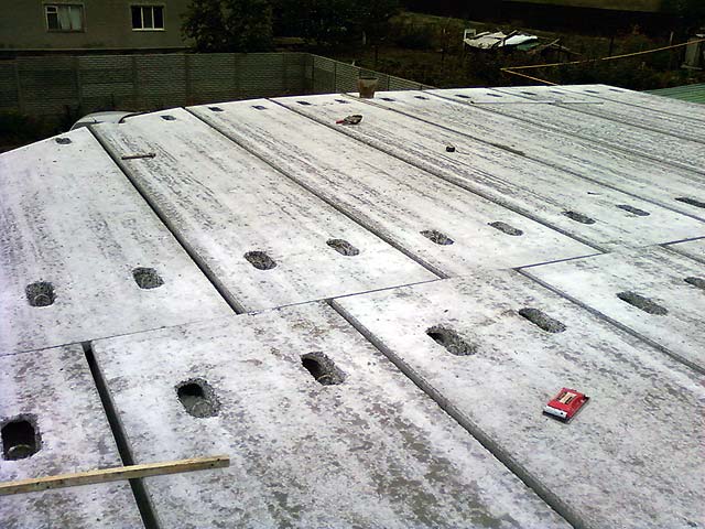

Плиты были сделаны быстро, а вот газобетон оттянул момент укладки, т.к. задерживалась отгрузка, а кран было решено брать на один день. Но вот всё приехало и продолжили стройку полным ходом.
Плиты нарезаны нужными размерами. Полугруг вышел отлично. Всё стало как там и было.
На перекрытом первом этаже уже ощущается домашняя атмосфера и, бродя по нему, чувствую внутренее спокойствие вперемешку с гордостью за себя :lol:

А я плиты решил б/у брать, все друзья и строители убедили. Че ты решил новые брать? Я когда узнавал, разница получалась в 350-400 грн.
Даже не просто новые, а под заказ делались в Харькове :)
1. Размеры пилили прямо на заводе какие нужны были. Так я сэкономил на работах по разрубке их на месте (у меня одна из стен - полукруг)
2. Плиты облегчённые. Вес плиты 1200х6000 примерно 1200кГ, что почти в 2 раза легче обычных. С учётом того, что стены из газобетона D400 - облегчить участь этим самым блокам не помешает.
3. Эти плиты видел на другом объекте - практически идеально ровная поверхность (с обеих сторон). Ещё и блестит :rolleyes:
Ну и добавить к этому разницу в качестве новое-б/у решил остановиться на новом. Если бы дом не для себя делал - 100% б/у брал :D

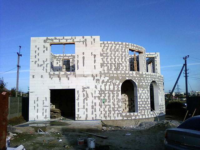

Идём на всех парусах. За сутки выложили фасадную стену.
На 1м этаже в месте, где планируется кабинет сейчас кухня строителей, а шашлыки они жарят прямо в коридоре :D благо хоть душ там где и положено быть.
Вот и закончили гнать стены 2го этажа. Если первый был 3-20, то второй было решено сделать 2-60 по стене + мансардная часть. Свою часть каменьщики закончили. Теперь - заливка армопояса и крыша, которую обещают сдеать за полтора месяца, т.е. до Нового Года (щоб вже можна було чарочку за хатинку підняти) :D

Стройка не стояла на месте. Успели связать арматуру и залить армопояс второго этажа, установив шпильки для мауэрлата.

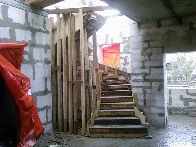

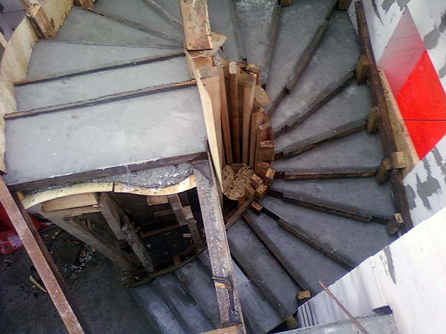

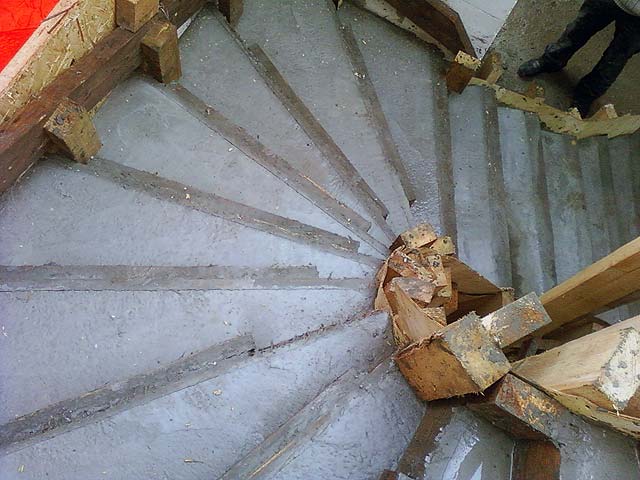

Параллельно другая бригада делала бетонную лестницу на второй этаж. Вроде неплохо вышло. Через несколько дней снимем опалубку - поглядим вживую.

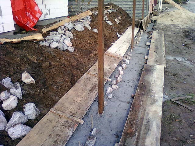

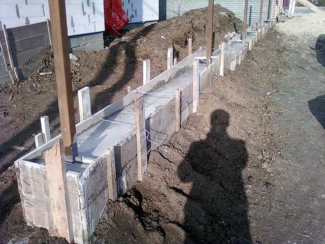

Далее залили фундамент для фасадного забора. На днях зальём и цоколь. Решено делать из кирпича с последующей (весной) штукатуркой и покраской под оттенки дома.

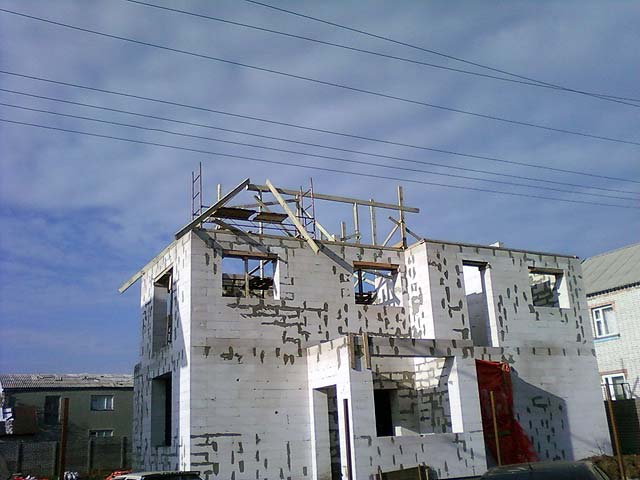

В это же время другие ребята начали делать крышу. Установили пропитанный какой-то гадостью мауэрлат и сегодня определяли вместе какой угол наклона мне нужен. Остановились на 45 градусах с возможностью небольшого уменьшения. Выступ за стену получается небольшой, но достаточный - около 40см. По материалу для крышы остановился на битумной черепице. Производитель будет скорее всего katepal. Но до этого ещё далеко :)
Ну и на последок встретился с газовщиками, которые обозначили мне nn-ую сумму за подключение. Постараемся до зимы закрыть и этот вопрос, чтобы можно было в зимний период вести работы внутри дома.
Залили цоколь фундамента под забор. На следующей неделе каменьщик займётся своими прямыми обязанностями :D
И, не сбавляя оборотов, гонят кровельщики крышу. Погода пока способствовала этому процессу.

Какае цена на работы по лестнице получились? И что входило в работу(рассчет-проект?)?
Задача была дана вписаться в определённый диаметр. Высота 3,20. Дальше они всё сами. Расчитали, начертили, приварились, опалубку поставили, залили, сняли опалубку. За всё про всё 12500грн
