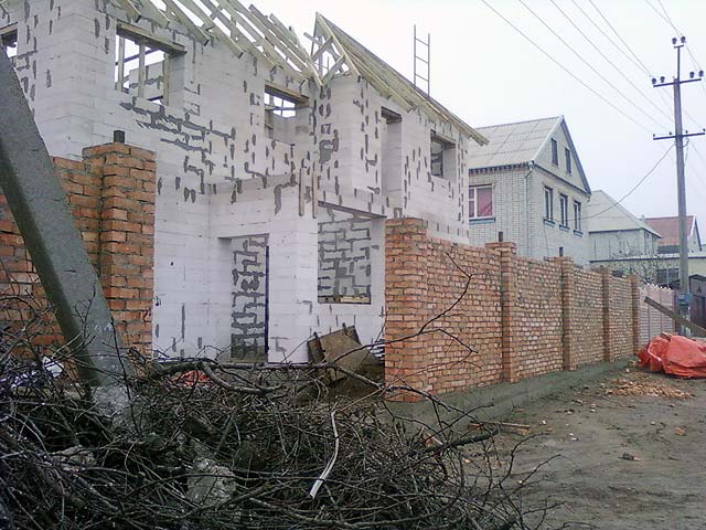

Стройка не стояла на месте. Успели связать арматуру и залить армопояс второго этажа, установив шпильки для мауэрлата.
Параллельно другая бригада делала бетонную лестницу на второй этаж. Вроде неплохо вышло. Через несколько дней снимем опалубку - поглядим вживую.

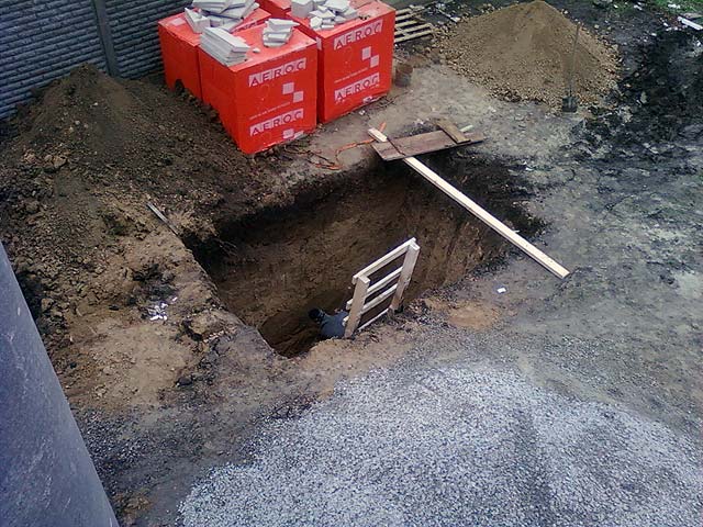

Под это дело я и взял аэрок D400 толщиной 40см и ровный без пазов. Цена - даже не знаю дешевле ли в Днепре. Варианты рассмотри лучше. Т.к. знаю, что мне машины из Киева напрямую шли, хотя общался с представителем в Запорожье.
А где такой производят и кто продаёт?
Как где/кто? :D Aeroc, Березань. Продавал представитель в городе.

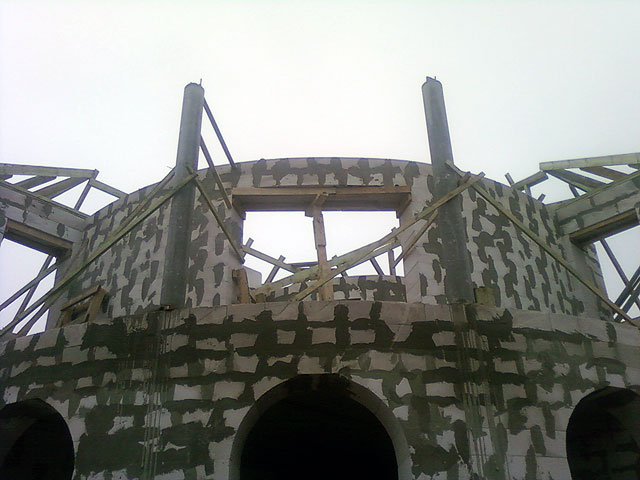

Вчера поставили один из важных атрибутов дома - колонны :D
Вышло очень даже хорошо: арматура, бетон и всё это внутри асбестовой трубы. От результата так и тянет аристократией. Видимо, придётся пить шампанское по утрам на этом балкончике :beer:

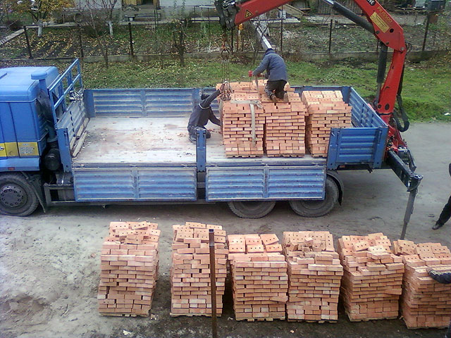

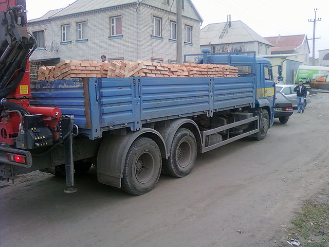

Сегодня привезли кирпич, который пойдёт на забор (с последующей штукатуркой и окраской) и 2ю ёмкость септика (первая будет из шлакоблока).
Кирпич хоть и новый и не самый дешёвый, доехал целым на 90%. Остальные 10% начали плодиться половинками :D

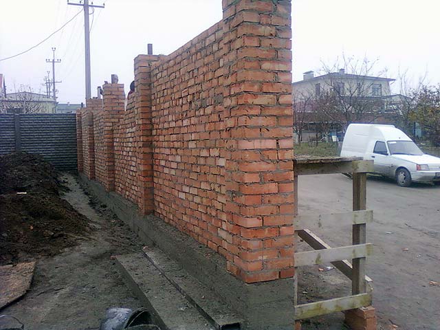

К стройке приобщились каменьщики. Невероятно быстро за 3 дня возвели фасадный забор из кирпича. :crazy: Так он будет стоять и мёрзнуть до самой весны.

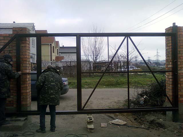

До этого успешно были заказаны сдвижные ворота, которые сегодня и начали монтировать. Обещали 3 недели на изготовление, а справились за 2. Наверное, с заказами не густо иль просто хорошо работают :D
А завтра доустановят ворота и участок будет полностью закрыт от любопытных глаз 8-)
Остальные времени тоже зря не теряли. Выкопали яму для септика глубиной 3.3 метра. Копал, правда, трактор. а ребята потом уже расчищали :D Место выбрали по науке - 5 метров от дома ;)

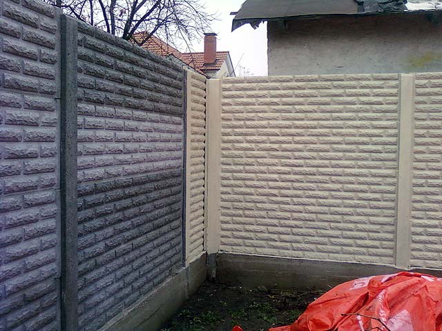

Удивительно, но погода преподнесла сюрприз, которым грех было не воспользоваться: три первых дня этой недели температура даже ночью по прогнозам не должна была опускаться ниже 5-6 градусов. А этого достаточно для окраски. Поэтому бросили все силы и за 3 дня выкрасили весь забор по периметру (кроме фасадного). А это целые 160 квадратов да ещё и в 2 слоя. Теперь за бетонный забор хотя бы с одной стороны (своей) можно быть спокойным :) А соседей надо будет попросить выкрасить хотя бы водоотталкивающим чем-то.

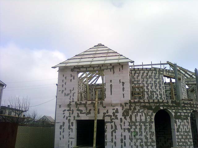

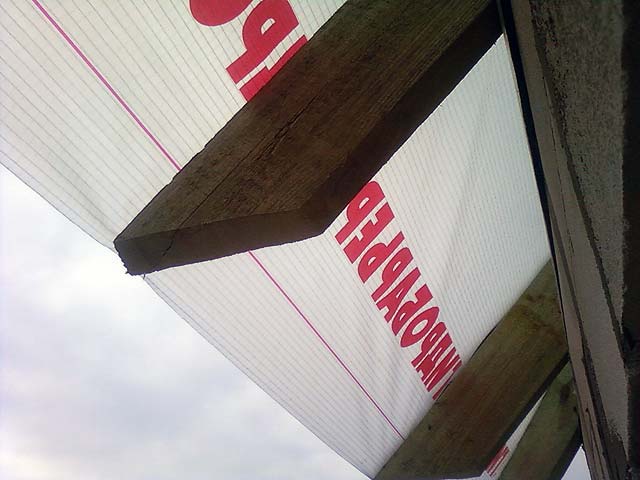

Кровельщики тоже времени не теряли. Пользуясь сухими деньками быстренько добили стропила и принялись закрывать от дождя гидробарьером. Судя по прогнозам различных погодных Нострадамусов, эта и следующая недели будут без осадков, что даст возможность больше не плавать внутри дома :pardon:

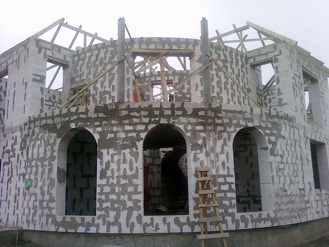

Подскажите пожалуйста сколько кубов газобетона ушло на Ваш проект и по чем обошелся куб. U-образный газобетон использовали для заливки армопояса, и ложили на клей или раствор?
  • 2 місяці потому...
уважаемый Web Surfer,
вижу в вашем строительстве уже решеным вопрос полукруглых стен выложеных газобетоном. В своем проекте имею полукруглую стену с вторым светом, озадачен данной проблемой и создал отдельный топик (www.stroimdom.com.ua/forum/showthread.php?t=31720) По вашему топику понял, что была осуществлена прирезка блоков, вопросы
1. насколько это хлопотно/дорого
2. Так как планирую однослойную стены (так же как и Вы) вопрос точности геометрии важен - как с этим обстоит при ручной прирезке блоков нашими мастерами?
3. Насколько я понял Вы везде применяли вертикальные швы?
