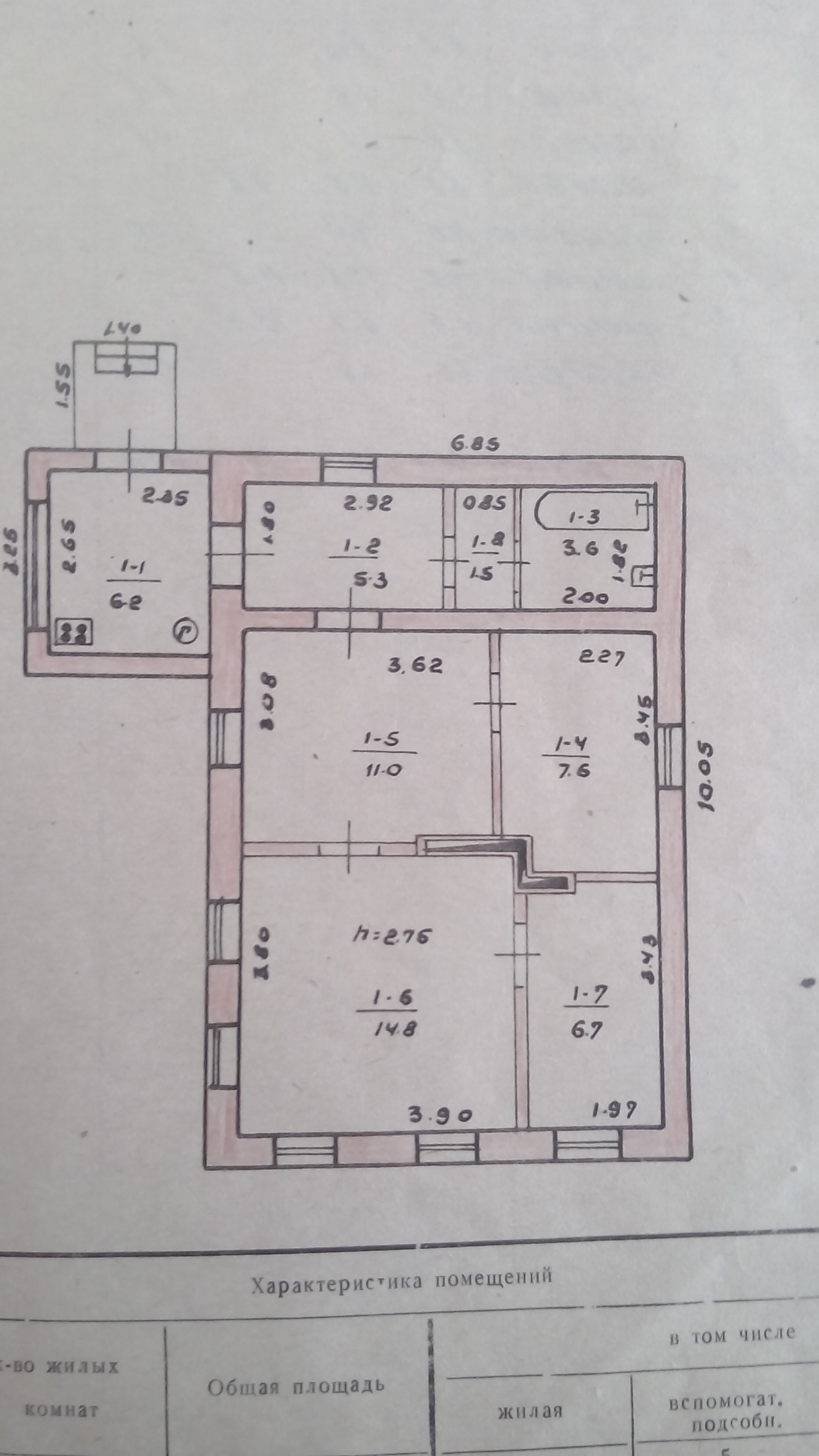

Приветствую... купил домик...на Клочко, теперь сижу и страдаю....
В общем к весне надо определиться.... сломать и построить..или просто достроить.
Понимаю что все снести и все построить это круто... но есть момент..
Одним из пунктов задачи стоит не выделяемость среди других....
По наполнению дома достаточно 3 спален,художественной мастерской, ну естественно ванна, топочная и кухня с залом... Из новых проектов нравится вот этот..
z500.com.ua/projekt/z67_a.html

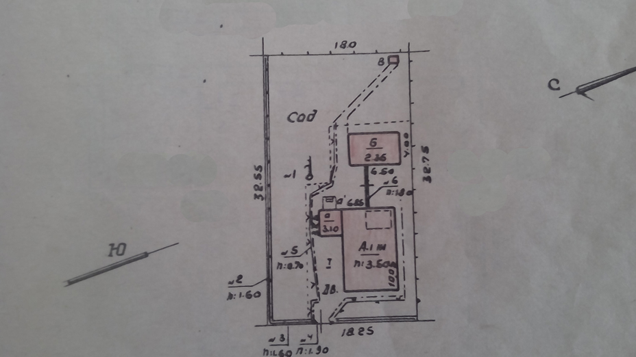

разместить его в конце участка... меж ним и улицей сад.
И все же иногда свербит мысль... "А может переделать?"... дом кирпичный, перенести стены внутренние, поменять крышу,долепить пару комнат...в глубь участка
В общем.... собираю советы ))
С ув.
Зачем покупал если не знаешь что делать ????
Я знаю что хочу - небольшой дом до 100 кв.м-120 кв.м Но пути разные, либо все снести и построить с нуля либо провести реконструкцию того что есть. Вот на этом распутье я то и в раздумье.

Если строить новый дом в конце участка, то основная часть сада пойдёт в расход?
Приветствую. Да... получается дом вместо сада и сад на месте , потом снесенного старого дома, поменяются местами. Получится что от улицы сад будет прикрывать дом. Но с учетом того что старый дом кирпичный и вроде в хорошем состоянии , хотелось бы подумать о перепланировке и достройке. Например в том что есть : зал, кухня, топочная и пристроить 3 спальни. Смущает сращивание фундаментов. И как такового сада нет ... место свободное, пара деревьев старых.
Как давно? Волнует возможная просадка нового фундамента и как последствие трещины?
В прошлом, позапрошлом и т.д.
Усадка фундаментов будет в любом случае.
ИМХО... лучше построить новый дом, чем экспериментировать с реконструкцией... снести сарайчик в огороде (если попадёт в пятно засройки) и вперёд... а старый дом пока не трогать, проезду техники он не мешает.
пс. лучше строить двухэтажный дом (второй-мансардный) габаритами 8х9(например)... по финансам это будет тоже, что и одноэтажник 120м2.... снова ИМХО.
У меня есть дом, на 2 этаж я уже 2 месяца не поднимался.. Считайте это бзиком но хочется одноэтажник. Да..понятно что площадь свободной земли будет меньше, но огород я не сажаю... виноград, плодовые деревья и цветы..более чем достаточно. Летняя кухня как раз войдет в пятно застройки... старый дом не будет ломаться до завершения постройки нового. В крайнем случае в нем могут жить строители, хранить инструмент и материал..

Блин , вот не обижайтесь , но главный вопрос НАХРЕНА вы купили дом не зная что делать дальше . Если строить или хату под снос или пустой участок .
Далее , дистанционно вам никто не расскажет в каком оно состоянии , надо ехать и смотреть , смотреть на состояние крыши , состояние фундаментов , копнуть чтоб убедиться в материале и глубине , посмотреть на стены , не замазаны ли и уже давно идет усадка . И тогда принимать решение .
Если все гут с домом , положительно , то дальше вы должны понимать - реконструкция вверх ( если фундаменты позволяют ) - в принципе нормально . Реконструкция вширь - уже фундаменты будут себя по разному вести . Один этаж - легко , больше этажей сложно .
Но в любом случае срок жизни реконструируемого будет равен остаточному сроку ранее построенного . Лучше он не станет .
Но с другой стороны , если с ним все гут , то вы столько не проживете . миллионы людей живут в пристроенных домах и в ус не дуют .
Главный минус всех реконструкций - вы подстраиваетесь под существующее , насколько оно вам подходит . Например потолок 2.45 - это пипец ...
