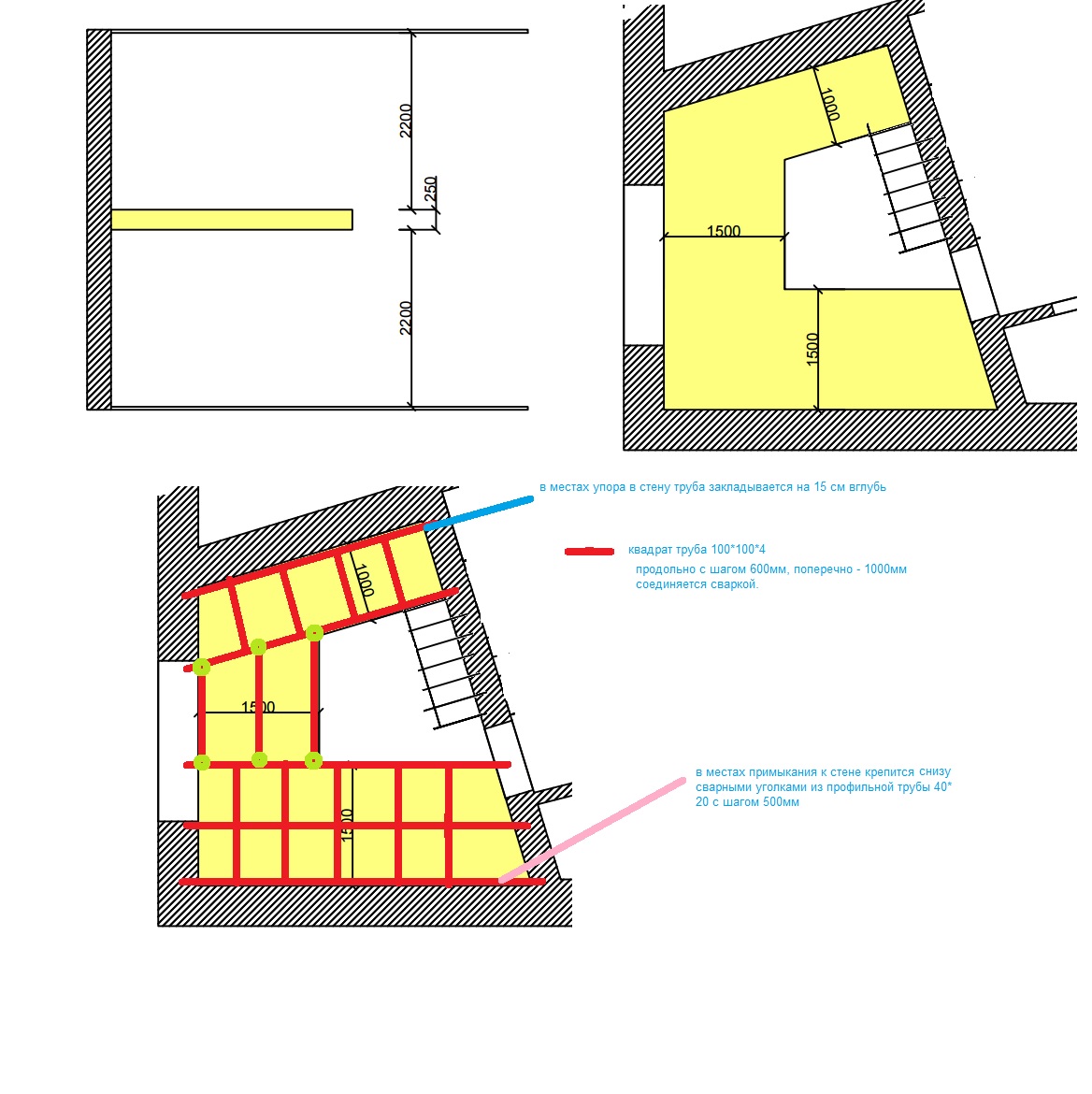

Добрый день,
Встала задача монтажа перекрытия (антресоль) в помещении с высокими потолками (4600мм). Помещение уже построено, со всех сторон стены несущие - 380мм полнотелый красный кирпич М100. По периметру устройства антресоли дверей и окон нет.
Антресоль будет использоваться как библиотека - т.е. там по периметру будут расположены стеллажи с книгами (вес) высотой 2000мм высотой и 250мм глубиной.
Строители предлагают монтаж как на картинке из профильной квадратной трубы 100*100*4. Каркас в местах упора в стены заложить на 150мм вглубь, снизу по периметру примыкания к стене закрепить уголками из квадратного профиля 40*20 с шагом 500мм.
Весь каркас предлагают сделать сварным.
Вопросы и сомнения:
1) 100*100*4 - это нормальный вариант для соотношения прочности и легкости конструкции?
2) Что лучше - сварка или сборка на болтах?
Спасибо заранее всем откликнувшимся.
1. На глаз достаточно, нужно считать, тогда можно сказать смело, хватит или нет. Шаг там маленький, думаю если Вы с таким шагом разложите то будет стоять;
2. Два варианта имеют права на жизнь, думаю сварка будет чуть дешевле и проще в монтаже, потому я бы выбрал этот вариант. В этом случаи самое главное придерживаться все технологических моментов тогда будет все хорошо.
