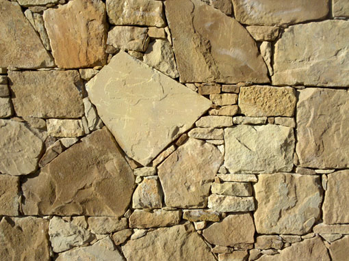

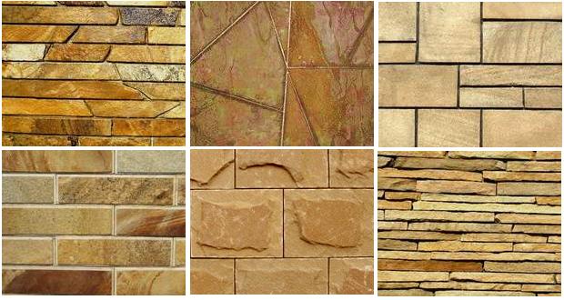

Доброе утро!Могу предложить цокольную гранитную плитку или песчаник.Гранит размеры стандартные 600 х 300 х 20.Или песчаник дикий,а также песчаник плитка кратная 5(5 на 5,5 на 10),лапша и фасадно-стеновая нарезка.

Песчаник дикий от 160 грн кв.м.,затем идет фасадно-стеновая нарезка и соломка по 300 грн.кв.м.

Песчаник дикий самый бюджетный от 160 грн кв.м.

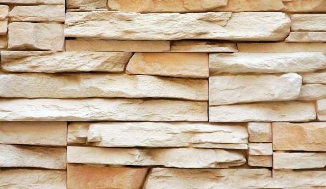

cегодня увидала изделие Ковальской " Фасадный камень рустик"...у кого-то есть отзывы по эксплуатации ? Внешний вид то что я искала, цена не страшная, а вот как он себя проявляет ???

мы уже определились, я надеюсь :D, фасадный камень эшфорд...увидала в Новой линии ну очень мне понравился

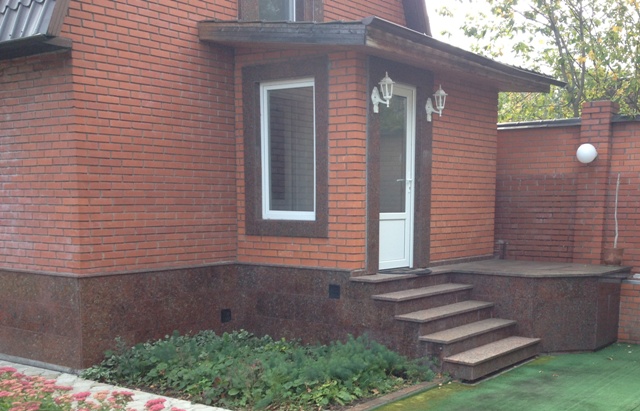

Лучше всего для облицовки цоколя подойдет гранит - при правильном монтаже отслужит весь срок эксплуатации здания и внешний вид на уровне , единственный минус -цена...Если хотите один раз и надолго - гранит. Еще неплохой вариант -клинкер , но есть небольшой минус-расшивка - чем больше площадь швов между плитками тем больше шансов попадания влаги через микрощели и соответственно отслаивание материала от цоколя.
