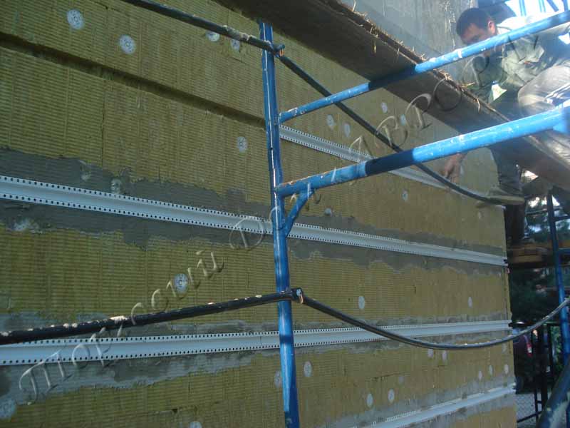

bett Опубликовано 18 сентября, 2015 Поделиться Опубликовано 18 сентября, 2015 (изменено) Кстати вот надыбали в интернете такую штуку как рустовочный пвх профиль . Рустовочный ПВХ профиль 20, 30, 50мм. Рустовочный профиль ПВХ 30мм применяется для эффективного (быстрого и качественного) изготовления рустов на фасаде здания при устройстве системы утепления. Вроде у поляков на одном из обьектов именно ОН- если присмотреться то видно . И ещё одно фото по- минвате , тоже вроде он....Вопрос как это правильно делать? Профиль вроде не дорогой. В любом случае должно быть дешевле, чем клеить по кругу Эппс. Изменено 18 сентября, 2015 пользователем bett 1 Ссылка на комментарий Поделиться на другие сайты Больше кнопок...

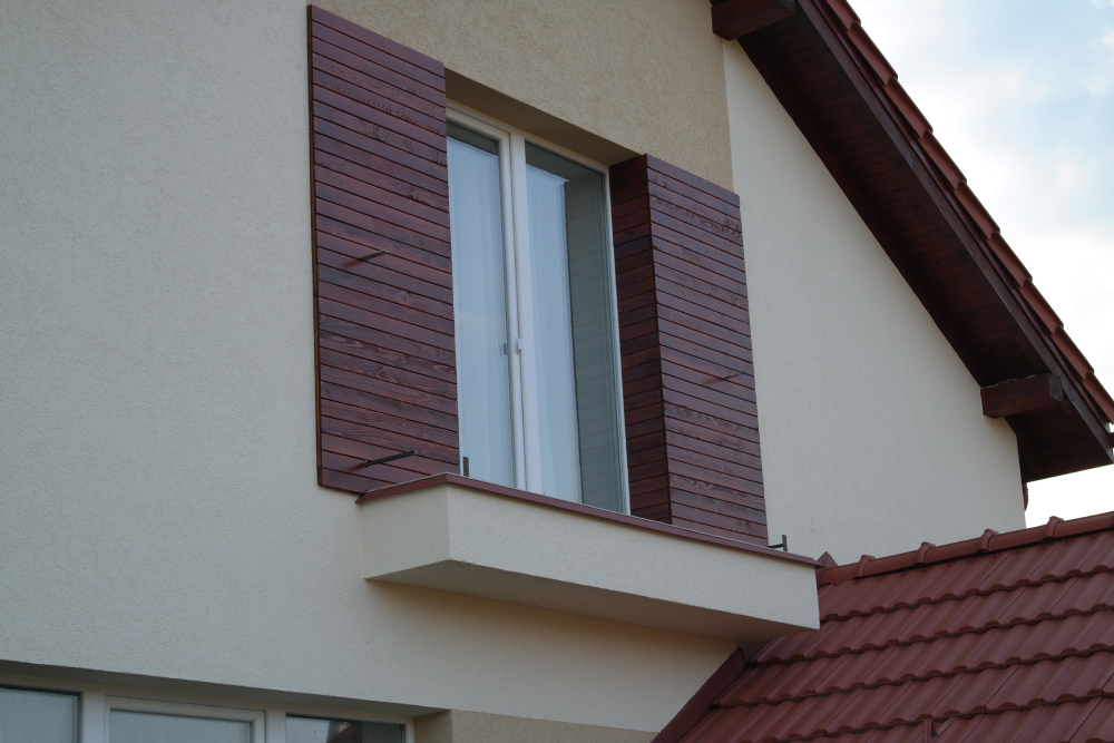

bigbro Опубликовано 18 сентября, 2015 Поделиться Опубликовано 18 сентября, 2015 По деревянному декору есть 2 варианта: 1. Вентилируемый фасад в местах участков декора. 2. Монтаж вертикальных реек на дюбеля к стене через утеплитель и на рейки уже непосредственно деревянный декор планкен/вагонку/доску. Я выбрал второй вариант, ввиду меньшей геморойности в плане монтажа, монолитного слоя утеплителя по всему фасаду и сам деревяный декор вентилируется за счет пространства на толщину реек между финишной стеной и деревом. PS: Кстате тоже проект Jaspis только с изменениями 1 Ссылка на комментарий Поделиться на другие сайты Больше кнопок...
Karter Опубликовано 19 сентября, 2015 Поделиться Опубликовано 19 сентября, 2015 В случае с минватой,лучше наверно будет клеить накладки.Я бы клеил обычным пенопластом 35 плотностью.Если утеплено пенопластом,то русты нарезают прямо на основе,можно использовать для нарезки обыкновенный ручной фрезер,главное подобрать подходящую фрезу.Ну и желательно при этом работать с пылесосом. (ссылка на изображение устарела) Для приклейки профиля лучше использовать шпатель для рустов.Который в принципе несложно и самому сделать.Можно сделать саму накладку под ваш рустовочный профиль из фторопласта,затем ее прикрутить к штукатурной лопатке (мастерку) (ссылка на изображение устарела)(ссылка на изображение устарела) Как вариант можно сделать имитацию рустов,отделяя поверхность при нанесении смеси скотчем.Будет выглядеть вот так: (ссылка на изображение устарела) 1 Ссылка на комментарий Поделиться на другие сайты Больше кнопок...

Linelka Опубликовано 6 октября, 2015 Поделиться Опубликовано 6 октября, 2015 Кстати вот надыбали в интернете такую штуку как рустовочный пвх профиль . Рустовочный ПВХ профиль 20, 30, 50мм. Рустовочный профиль ПВХ 30мм применяется для эффективного (быстрого и качественного) изготовления рустов на фасаде здания при устройстве системы утепления. Вроде у поляков на одном из обьектов именно ОН- если присмотреться то видно . И ещё одно фото по- минвате , тоже вроде он....Вопрос как это правильно делать? Профиль вроде не дорогой. В любом случае должно быть дешевле, чем клеить по кругу Эппс. Да только где этот профиль найти, мы уже смотрели у капарол есть немецкий и почти заказали, но он только для вертикальных работ оказалось. Если кто знает где найти такой как на фото поделитесь контактом пожалуйста. Добавлено через 51 минуту По деревянному декору есть 2 варианта: 1. Вентилируемый фасад в местах участков декора. 2. Монтаж вертикальных реек на дюбеля к стене через утеплитель и на рейки уже непосредственно деревянный декор планкен/вагонку/доску. Я выбрал второй вариант, ввиду меньшей геморойности в плане монтажа, монолитного слоя утеплителя по всему фасаду и сам деревяный декор вентилируется за счет пространства на толщину реек между финишной стеной и деревом. PS: Кстате тоже проект Jaspis только с изменениями Класс! И где фото и основная тема, я вот только кухню вашу нашла .:) 1 Ссылка на комментарий Поделиться на другие сайты Больше кнопок...

bigbro Опубликовано 7 октября, 2015 Поделиться Опубликовано 7 октября, 2015 Конечно интересно! На форуме можно группу уже создавать из тех кто строит яспис.:) Вот как у меня получилось: 1.1. Рейки сечением 20х40мм. Широкой стороной к стене разумеется. Вентзазор 20мм получается. Рейки строганные шлифованный и главное сухие из ЭЦ. 1.2. На откосах рейка сечением 15х15мм на склей Сумашедшая Липучка. Сечение ограничено из-за небольшого зазора с окном (утеплитель на откосах 3см забрал ширину профиля прилично) 2. На фасадных термодюбелях WKRET-MET обрезали зонтик и вставили пластиковую часть в предварительно сделанное отверстие в фасаде чтоб был заподлицо с финишным слоем, потом через отверстие в рейке к стене забили металический гвоздь в дюбель. 3. На рейки смэрэковая вагонка высотой 70мм паз-в-паз на специальные оцинкованные гвоздики. Разумеется все это заранее/перед монтажом замерялось, подрезалось, шлифовалось и грунтовалось дважды грунтовкой антисептиком ТЕКС Антисептик и вскрывалось 3 раза их же морилкой ПРОФИ цвет МАХАГОН. Будут вопросы, задавайте. Специально пошаговые фото под отчет не делал, но снять на зеркало пару крутых шотов могу 3 Ссылка на комментарий Поделиться на другие сайты Больше кнопок...
Linelka Опубликовано 7 октября, 2015 Поделиться Опубликовано 7 октября, 2015 Очень красиво! У нас где деревянные вставки там сейчас вентфасад монтируют. Решили с деревом не заморачиваться на фасаде и подшиве... а вот деревянные пролеты на забор(и сам забор) запланированы на следующий сезон. ... Вместе с подшивой выглядит просто обалденно. Очень красивый цвет. А можно общий план дома? 2 Ссылка на комментарий Поделиться на другие сайты Больше кнопок...
bigbro Опубликовано 7 октября, 2015 Поделиться Опубликовано 7 октября, 2015 Очень красиво! У нас где деревянные вставки там сейчас вентфасад монтируют. Решили с деревом не заморачиваться на фасаде и подшиве... а вот деревянные пролеты на забор(и сам забор) запланированы на следующий сезон. ... Вместе с подшивой выглядит просто обалденно. Очень красивый цвет. А можно общий план дома? Спасибо, план этажей отправил в личку. 1 Ссылка на комментарий Поделиться на другие сайты Больше кнопок...

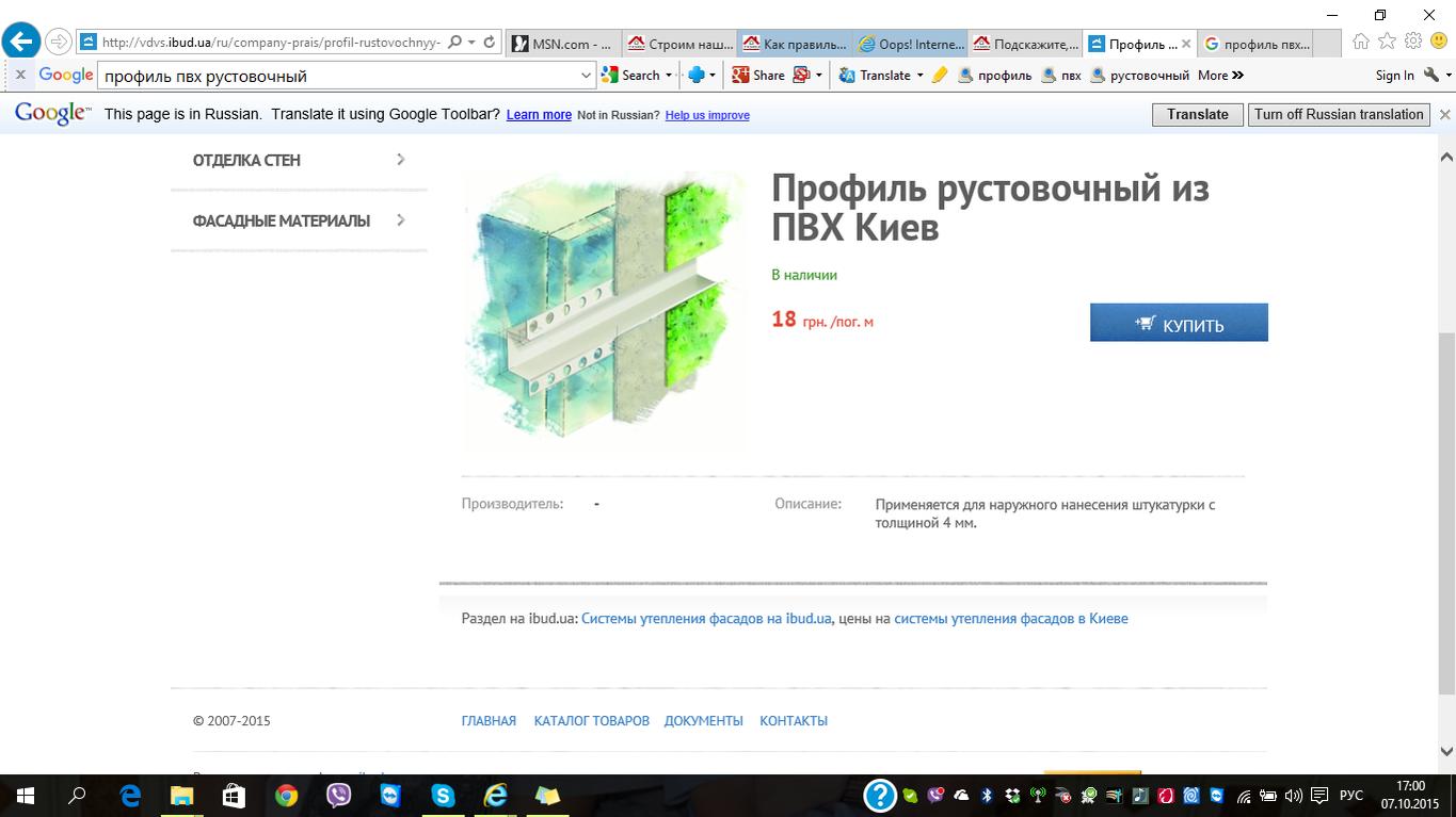

bett Опубликовано 7 октября, 2015 Поделиться Опубликовано 7 октября, 2015 Да только где этот профиль найти, мы уже смотрели у капарол есть немецкий и почти заказали, но он только для вертикальных работ оказалось. Если кто знает где найти такой как на фото поделитесь контактом пожалуйста. ...вроде есть в интернете... наберите профиль пвх рустовочный ...ссылки не вставляются сюда поче му- то... Ссылка на комментарий Поделиться на другие сайты Больше кнопок...
bigbro Опубликовано 7 октября, 2015 Поделиться Опубликовано 7 октября, 2015 С этим рустовочных профилем надо будет помучиться чтоб сетку 160г/м2 ровно по углам внутренним зафиксировать, но будет красиво 100%. Просто со скотчем это не то. Если надумали эти полосы, однозначно заказывайте профиль. 1 Ссылка на комментарий Поделиться на другие сайты Больше кнопок...
Linelka Опубликовано 7 октября, 2015 Поделиться Опубликовано 7 октября, 2015 ...вроде есть в интернете... наберите профиль пвх рустовочный ...ссылки не вставляются сюда поче му- то... Спасибо уже нашла))) только вот показала мужу картинки и теперь думаем стоит ли заморачиваться с рустами это опять вата клея дюбеля сетки... думаем. Может это конечно от того что уже немного подустали. С рустом конечно солиднее. Добавлено через 5 минут С этим рустовочных профилем надо будет помучиться чтоб сетку 160г/м2 ровно по углам внутренним зафиксировать, но будет красиво 100%. Просто со скотчем это не то. Если надумали эти полосы, однозначно заказывайте профиль. А у вас есть русты на фасаде? К слову план дома очень интересный у Вас получился особенно для любителей второго света.:) Ссылка на комментарий Поделиться на другие сайты Больше кнопок...

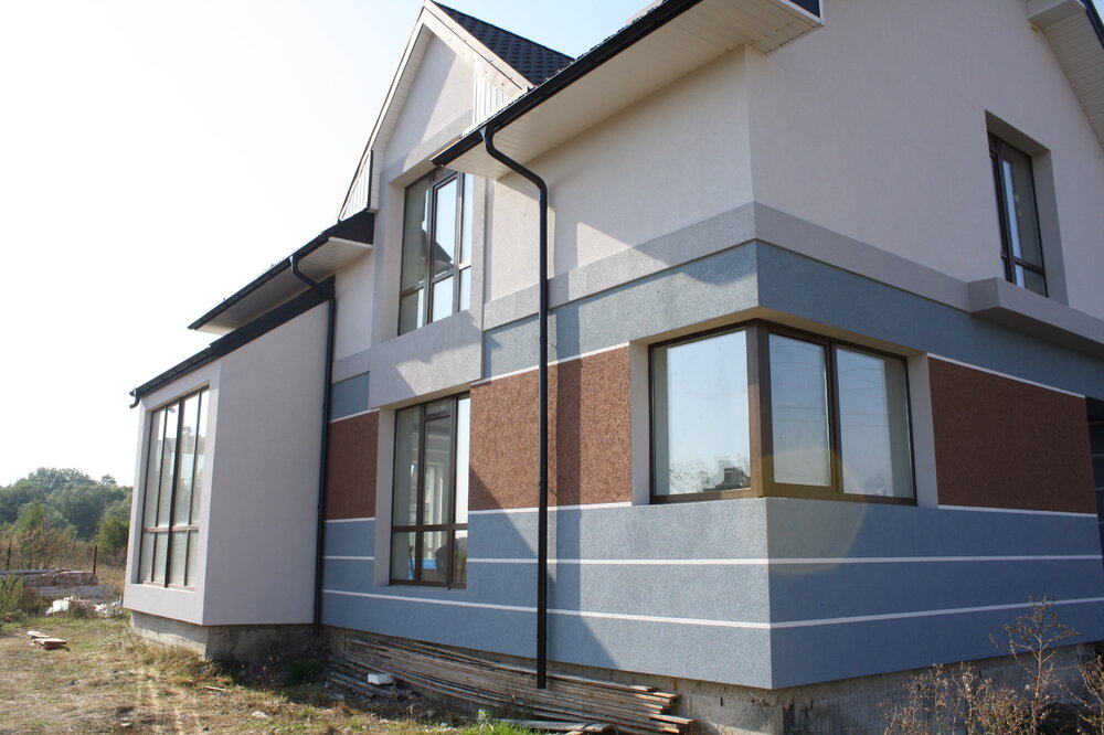

bigbro Опубликовано 7 октября, 2015 Поделиться Опубликовано 7 октября, 2015 А у вас есть русты на фасаде? К слову план дома очень интересный у Вас получился особенно для любителей второго света.:) Нет, русты не рассматривал ввиду того, что, во-первых, клеить вату на вату это не правильно. Во-вторых, когда я разрабатывал дизайн-проект фасада, то изначально русты не предусматривал. Там вместо рустов где кофейный оттенок было бы круто дополнительный слой утеплителя + 3-5 см. и было бы круче рустов, но опять же не решился клеить вату на вату. Проект я разрабатывал с нуля в архикаде. Jaspis брался за основу. Ссылка на комментарий Поделиться на другие сайты Больше кнопок...
Linelka Опубликовано 7 октября, 2015 Поделиться Опубликовано 7 октября, 2015 Это когда потолок гостиной например не перекрыт .. полезная площадь над ней пропадает ...взамен получаем много воздуха ... у тс немного другой вариант... Добавлено через 5 минут Нет, русты не рассматривал ввиду того, что, во-первых, клеить вату на вату это не правильно. А почему не правильно, если сделан первый слой под сетку и черновую штукатурку, второй сначала с дюбелями, клеем, сеткой... (в нашем варианте просто по другому уже не получится )? Ссылка на комментарий Поделиться на другие сайты Больше кнопок...
bigbro Опубликовано 7 октября, 2015 Поделиться Опубликовано 7 октября, 2015 А почему не правильно, если сделан первый слой под сетку и черновую штукатурку, второй сначала с дюбелями, клеем, сеткой... (в нашем варианте просто по другому уже не получится )? Где-то тут на форуме читал, что так делать не по технологии. Человек спрашивал про 2 слоя по 50 мм и ему категорично ответили нет. По теплорасчету точки росы там не будет точно. Думаю стоит спросить совета у фасадчиков, может кто и делал так. 1 Ссылка на комментарий Поделиться на другие сайты Больше кнопок...

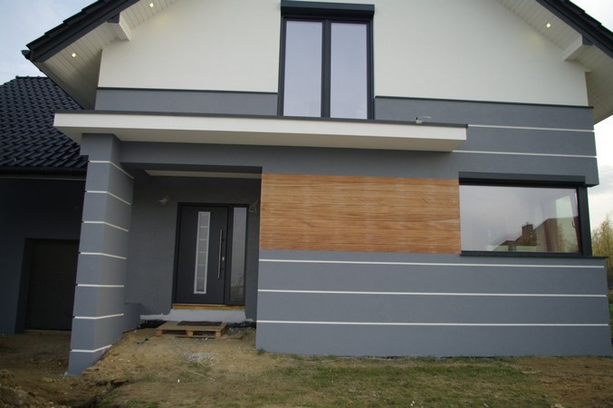

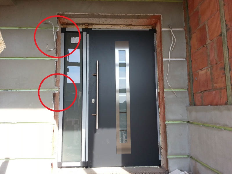

bett Опубликовано 10 октября, 2015 Поделиться Опубликовано 10 октября, 2015 а вот как делают поляки 1 Ссылка на комментарий Поделиться на другие сайты Больше кнопок...
