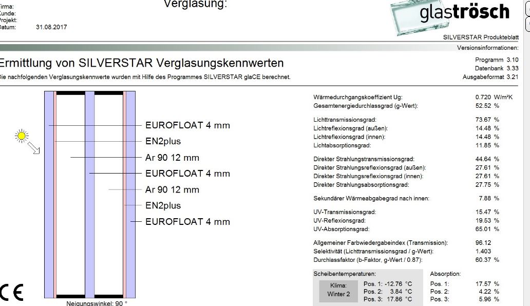

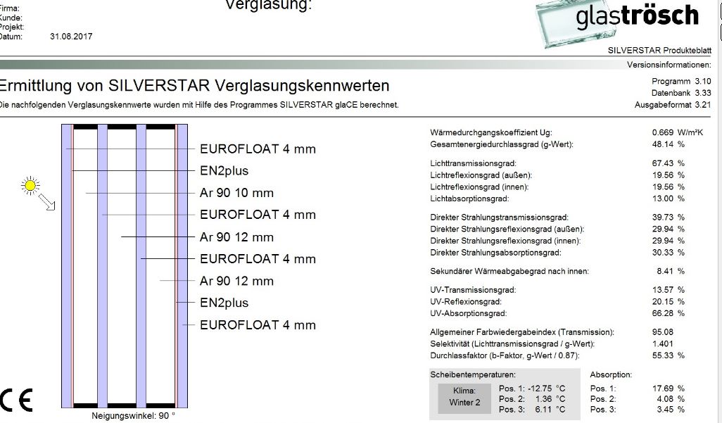

Здравствуйте, уважаемые специалисты.
Подскажите, пожалуйста, есть ли смысл переплачивать за стеклопакет:
4I-10arg-4-12arg-4-12arg-4I ?
или достаточно:
4I-12arg-4-12arg-4I ?
Спасибо

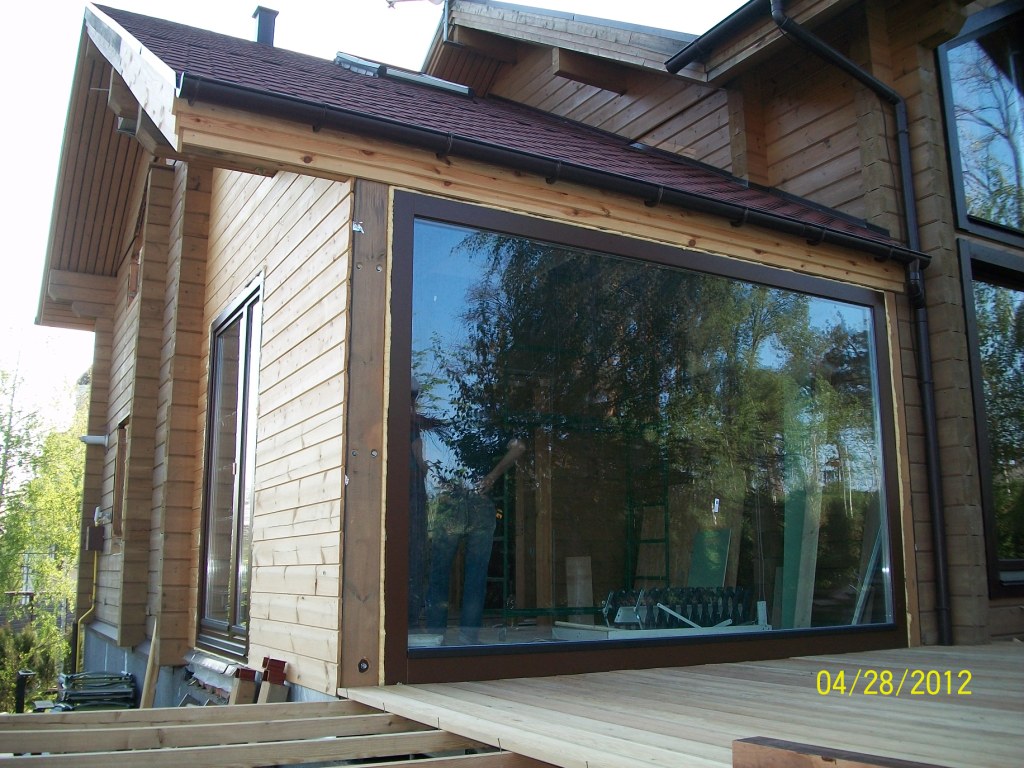

И ещ еодин вопрос. Помогите сделать выбор для глухого панорамного окна (приблизительно 2*3м):
1.Алюминиевый профиль Alutech W72 ( 6Select-14Arg-6-12Arg-6Lowe)
2.Металопластиковый профиль VEKA Softline 82 (6i-14Arg-6-12Arg-6i)
Спасибо заранее!
Особых преимуществ третья камера в стеклопакете не даёт - всего 0,021 W/m2*K, имеет небольшой минус по светопропусканию.
Алюминий лучше для больших конструкций, но с таким размером и ПВХ справится.
Спасибо заранее!
Можем предложить еще вариант профиля 78 мм из соснового или дубового бруса со стеклопакетом ESG6-20Ar-44.1zero(характеристики прилагаю).
Фото аналогичной конструкции также во вложении.
