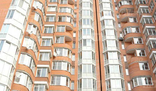

GLS Опубліковано: 16 липня 2017 Поділитись Опубліковано: 16 липня 2017 Прошу сказать примерную стоимость таких конструкций.Эркер. Профиль века софтлайн 82 стеклопакет 4и+16ар+4+16ар+4и Вот в таком домеКнига1.xlsКнига2.xls Посилання на коментар Поділитися на інших сайтах More sharing options...
Игорь&Ира Опубліковано: 16 липня 2017 Поділитись Опубліковано: 16 липня 2017 Вот в таком доме Вы лучше этаж укажите. Посилання на коментар Поділитися на інших сайтах More sharing options...
GLS Опубліковано: 16 липня 2017 Поділитись Опубліковано: 16 липня 2017 6 этаж .... Посилання на коментар Поділитися на інших сайтах More sharing options...
