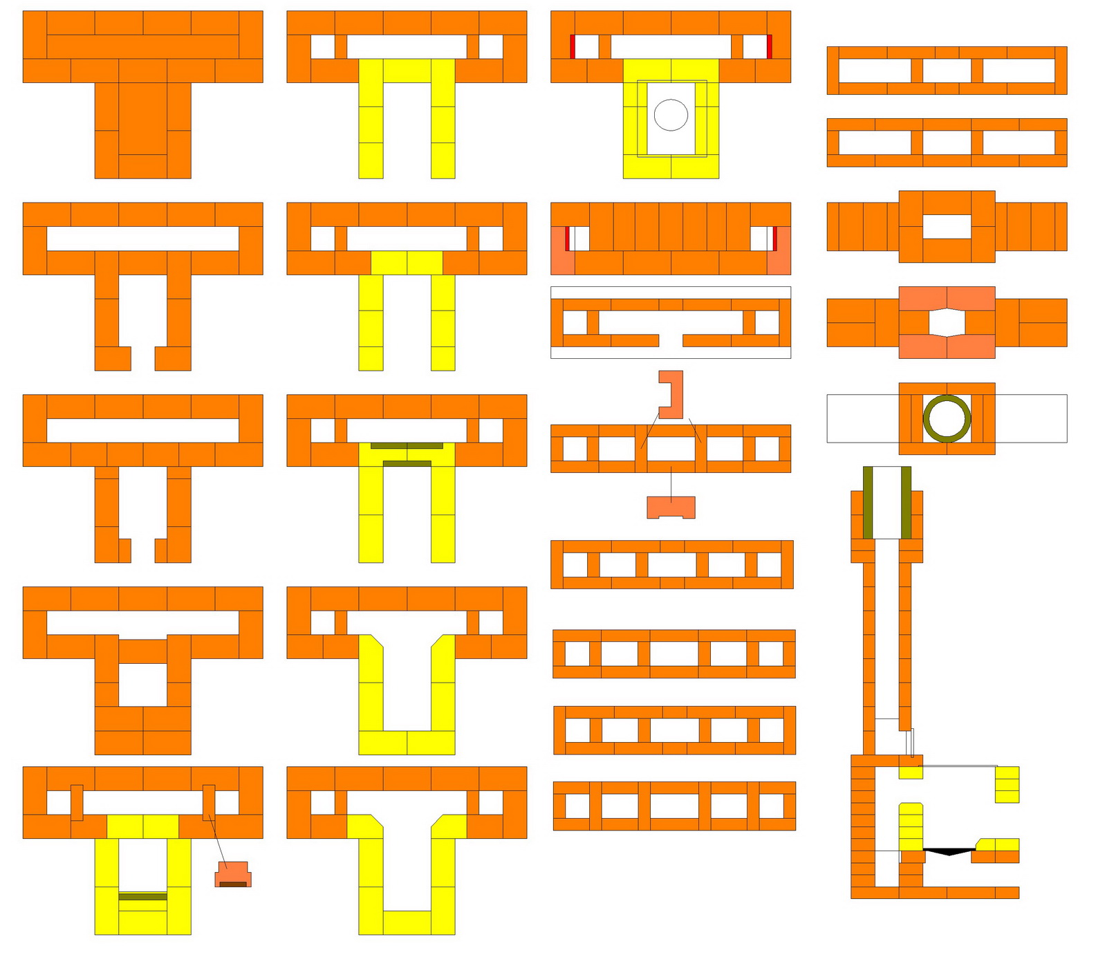

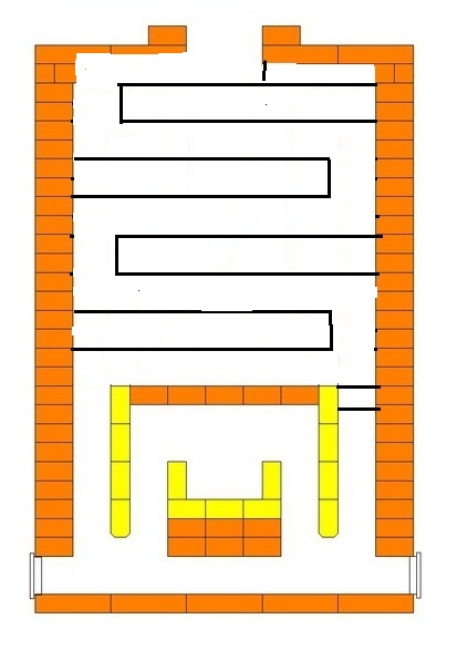

два ряда наплашку -не одно и то же что один на ребро.
Was ist das "наплашку" ? Это я совсем не понимаю...
у шамота наребро независимая порядовка
В топке - шамот на ребро - правильно? На ребро - это 65 мм, судя по картинке...
Как крепится шамотный кирпич , который разделяет хода внизу? Врезается в красный кирпич?
Чисток 3 - увидела уже на второй картинке...
лучше лист(полоски) базальтового картона
А где их прокладывать? Везде, где красный и шамотный соприкасаются?

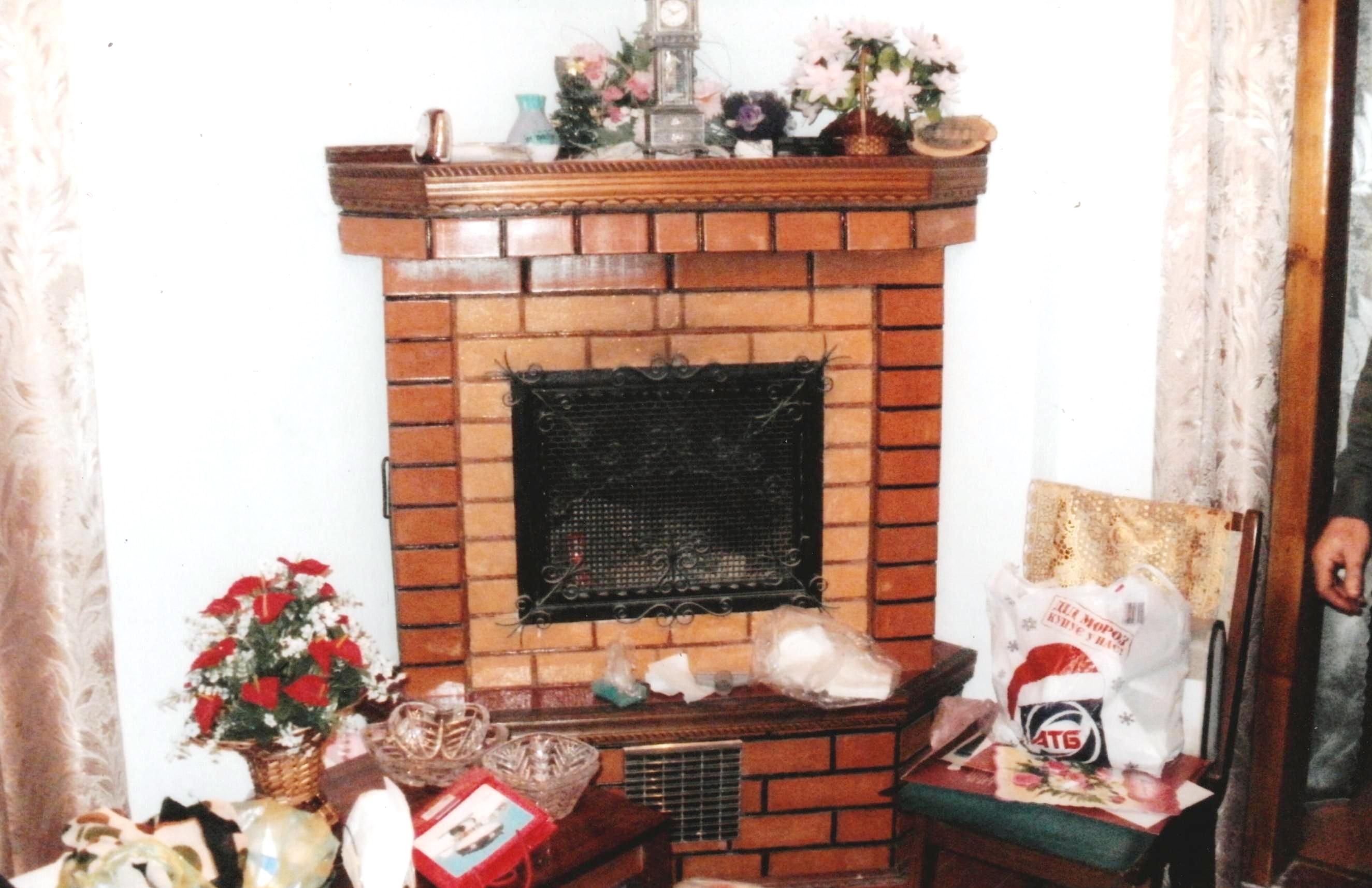

Под "крестьянской грубой" имела в виду такую, как на фото. Но она слишком громоздкая для меня!
Может, и вы, с высоты своего опыта, подскажете мне какие-то новые идеи, или тонкости, на которые нужно обратить внимание?
das ist "плашмя" т.е. обычно, как на порядовках весь красный лежит
да,наребро. но высота этого кирпича наребро 12.5см.а наружные ряды наплашку все по 7+7+7+7....У вас ряды наружные по высоте не будут совпадать с шамотом.
Нет шамот не врезается в красный. просто ставится наебро сам посебе и всё.
Кстати шамот наплашку в 11 ряду это не футеровка.Просто для прочности положен вместо красного бо под ним пекло и таким образом перекрыта топка, лучше "взамок",бо перекрыть надо полтора кирпича(рис)
Это я поняла. Ещё и подумала - а почему же в 12 ряду 5 кирпичей, те что перекрывают гориз. ход - не шамотные, а красные? Ведь самое пекло там! Пламя и самый раскаленный дым в начале пути везде "укутан" в шамот, а тут - опа! дырка из красного кирпича. Почему?
правильно подумала, там шамотный был бы кместу но будет виден на спине. если вам штукатурить все равно то лучше положить шамотный ША-8. а так можно полоску асбеста подложить.
Сзади планирую облицевать плиткой. Но а зазоры? Можно ли просто вклинить шамотный между рядами красного? Ведь коэф. расширения там другой?
Весь шамотный у меня - ША-5, если Эпицентр не врет. Другого или дополнительно докупить - в блокадном Луганске нет никакой возможности. Если хватит шамота - положу там этот ряд.
Есть еще вопрос - вертикальная перегородка между ходами внизу в четверть шамотного кирпича - как выполнена? Он стоит на ребро или на попа? Ведь он меньше по ширине, чем красный.

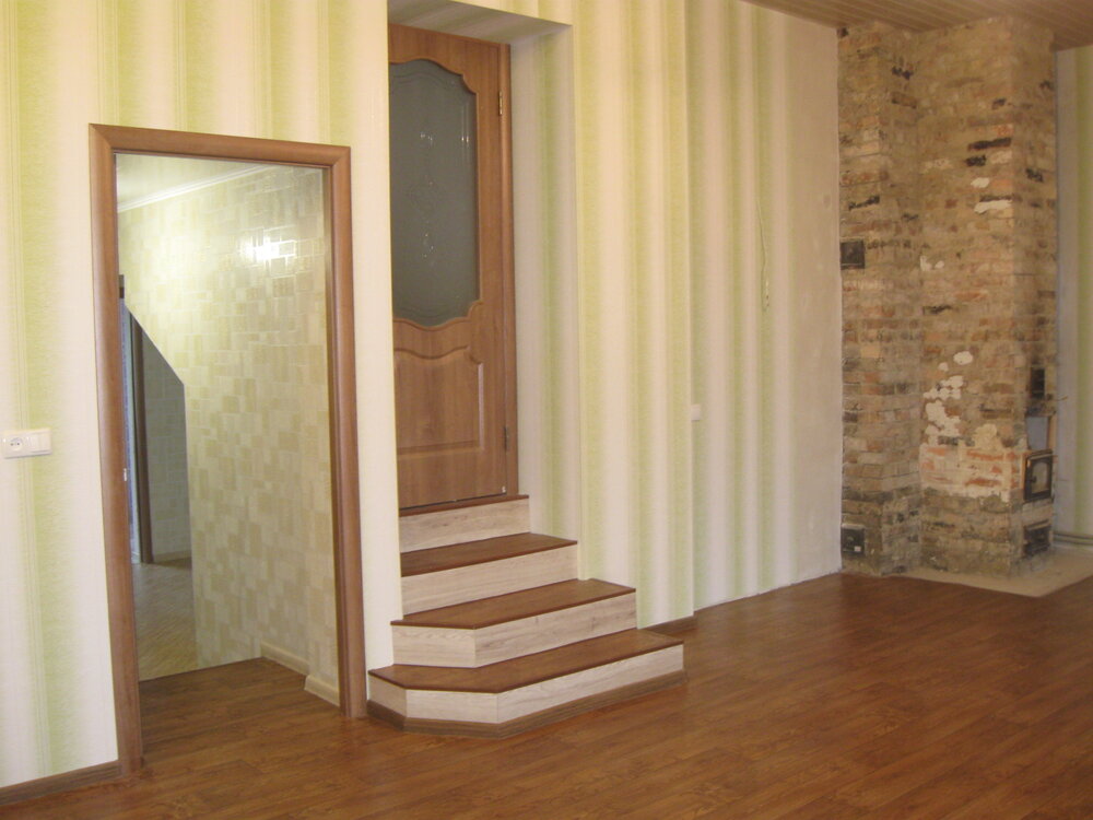

Я смотрю на фото - там кирпич на ребро ограждает помещение от огня и дыма. Это какой-то особенно качественный кирпич? Я смотрю на кучу кирпича у себя - там придется немало кирпичин выкинуть из-за трещин. И швы в кладке всего 65 мм - как они не осыпались за 53 года, из чего оно сделано - просто глина?

ША-5 менше по размеру, проблемно с ним и пилить больше.Над дверкой не положить.Найдите хотя бы штук 5 ША-8.
Прегородка --половинка наребро 12,5см с раствором по бокам.(Сам канал видеале 13.5см.)Можно даже стоймя поставить но заклинить раствором, для чего лучше гнать вместе с стенкой оставляя одну сторону свободной. Полезно в местах совпадения по высоте с наружным рядом положить кусок металл полоски тонкой. А то и врезать кое-где в наружные как самый нижний.

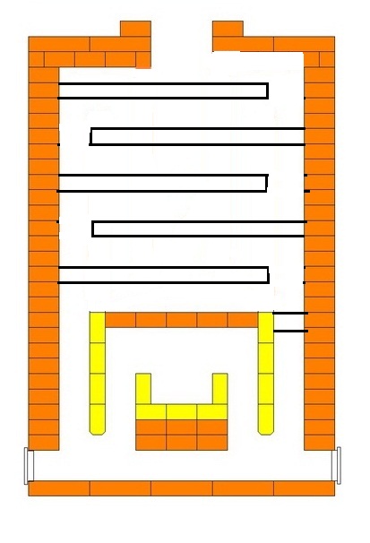

1. идея понятна. но ...даже на картинке видно как удлиняется путь дыма- ухудшается тяга.. Дым вообще не любит горизонтально ходить, плюс вам придется напротив каждого канала прочистку ставить. Вообщеже такие ходы засаживаются быстро. Если и делать иногда то узкие, где не ходы а скорее а зиг-заги по пути вверх..
2.и "летник" не вставишь тут, у меня же ----просто оставляете дырку с доп.задвижкой в том ряду красного кирпича о чем спор был. Но тут и без нее все номально работает, особенно при каждодневной топке. задвижка "летника" к тому же очень греться будет. щели в 13 ряду- не совсем летник. Точнее они -для удаления холодного воздуха которого много при запуске печи, чтоб он не мешал. он как правило низом пытается идтить. Когда же всё разгорелось то горячий воздух в эти щели не пойдет а прет вверх мимо них.. а так да-щели помогают при запуске.щели небольшие-3/7см и впринципе необязательны.
3.вчетверть-лажа. очень быстро нагреются в самых горячих местах и придеться прекращать топить., даже чайник не успеет закипеть. Но быстро и остынут. не дрова подкидывают часто а топят по новой часто.Впрочем я заметил в Украине особенно на юге склонность к щиткам наребро(вогнистый утомил уже своими "крестиками":)). но и тут надо всё делать с умом и самый низ таки ложить наплашку а верх наребро. Вцелом кладка наребро менее прочная, и массивную кирпичную трубу не выдержит. У нас такие реже чем наплашку. как правило для дачников.
4.ваша идея понятна но и объемнее топку делать не надо. Чем больше объем -тем труднее достичь высокой Т, больше дров и тд. Просто сделайте ширину как и была в старой печи только из шамота.Но: стенки топки не будут разрушаться но будут перегреваться, не удержится никакая штукатурка-плитка. Шамот он вообще быстрее нагревается чем красный.. Так делается только в уж совсем маленьких печках.Вам же надо нагреть всю печь. но любую печь надо топить до нормы.что есть норма объясню позже.Кстати спросите о ней у печника, что он вам насочиняет
Вот я и соображаю, как же быть? Внизу каналов перегородка - из шамотного кирпича, а евонная половинка - это ж 115 мм всего-то.
А если так - см картинку - на 1 ход меньше?

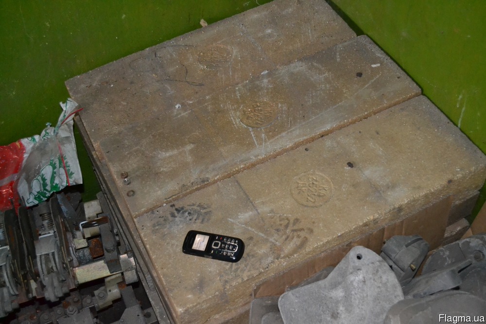

Если класть топку из шамота, то мне его не хватит. Выловила в объявлении: продается кирпич шамотный аж 620х210 мм марка КА 35222 (написано в объявлении). Может, его можно применить на всякие перемычки? Что это за зверь такой, не знаете?
Если топка полностью из шамота - сделаю аккуратные швы и не стану ничем отделывать. Термостойкая смесь на топку - белая, намешаю туда плиточную затирку для цвета зеленую - и усё...

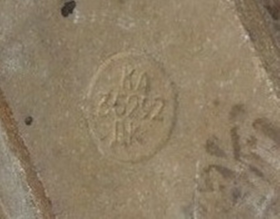

Е
не знаю такого.Видимо какой то промышленный огнеупор. размер завидный, особенно для перекрытия и прочих перемычек. толщина видимо 7.5см?

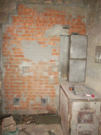

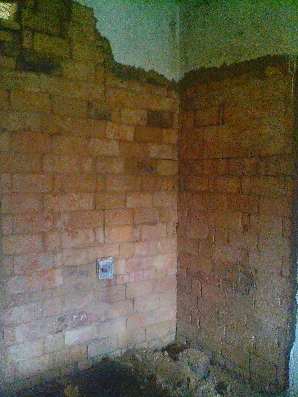

yanka, Доброго утра. Иван Данилович. Как то переделывал топку. Ободрали штукатурку и -чуть не обалдели. грубка простояла 60 лет. на предложение -переложить заново -отказались. Все ушло под рабицу. Справа -чуть видно -какой кирпич. Но - 60 лет .

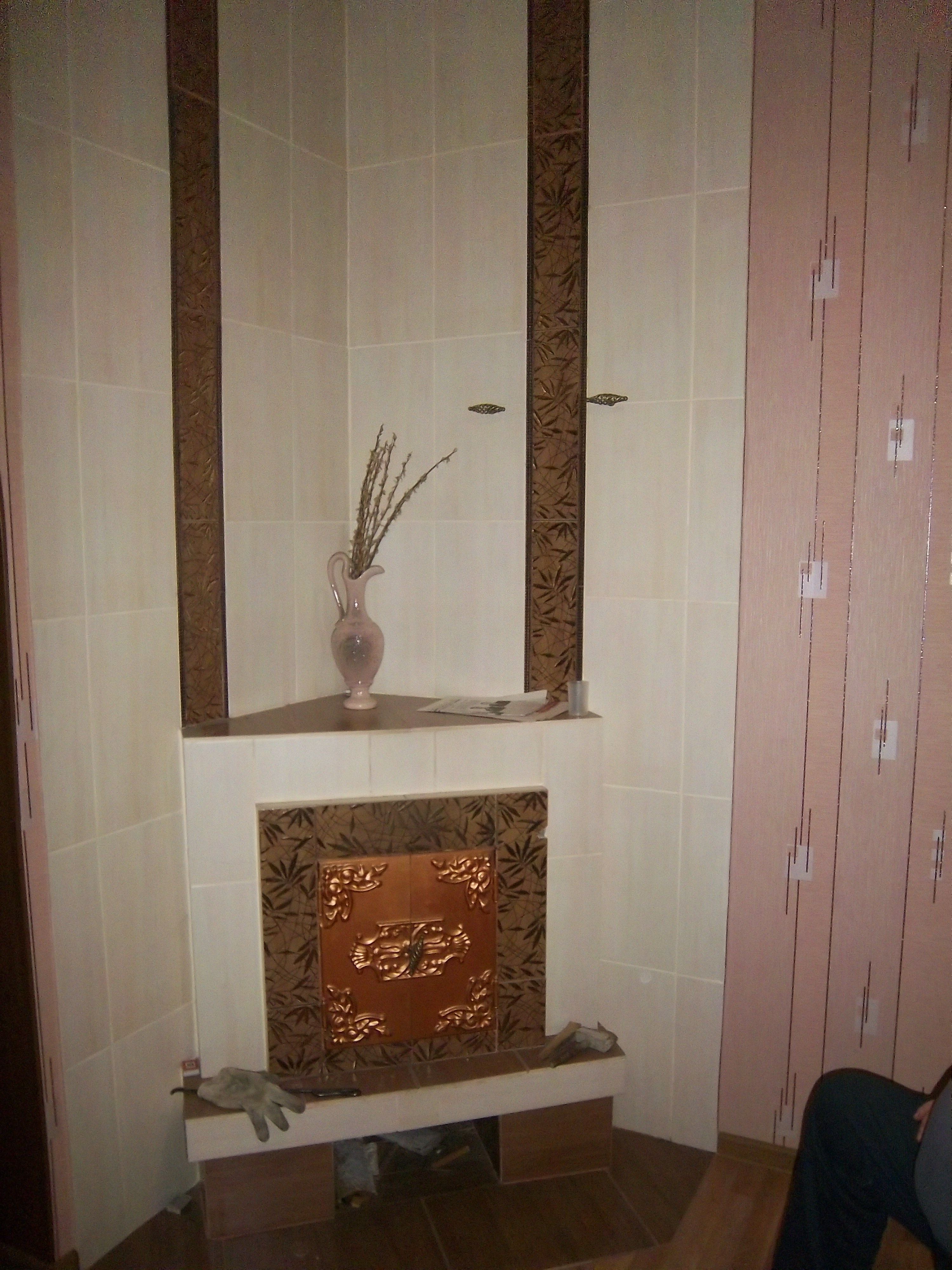

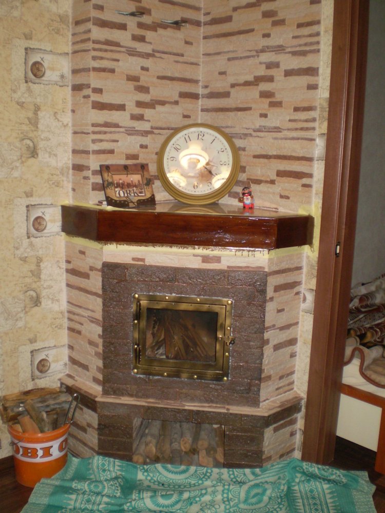

У меня ж там - гостиная-кухня, так что, сначала - эстетика, потом отопление...

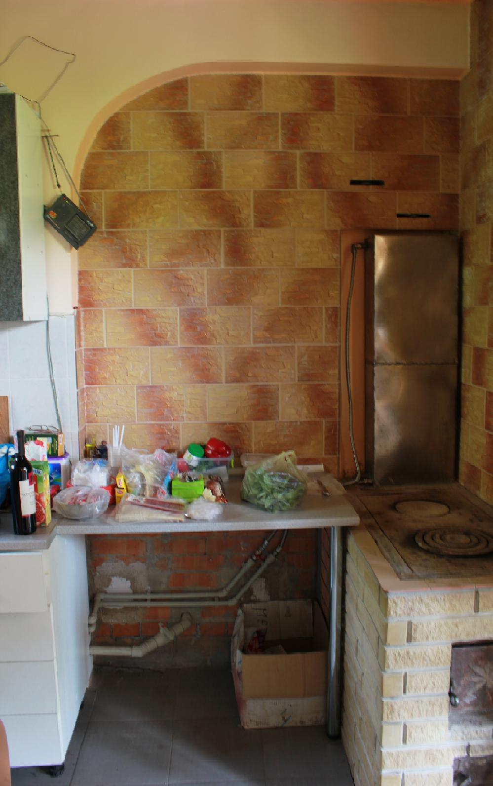

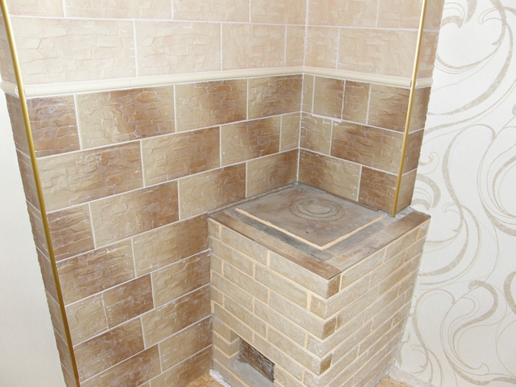

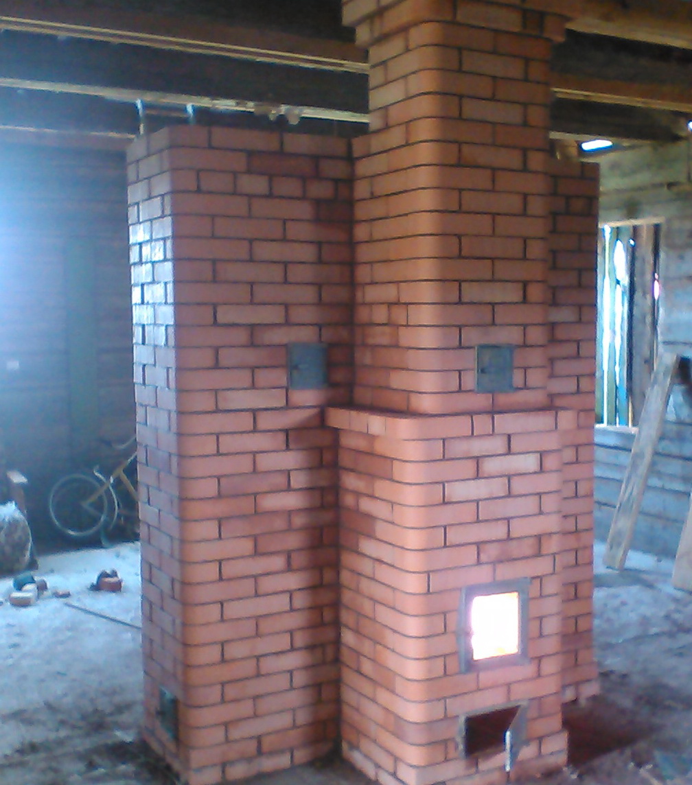

Крупная печь на 1 фото - это то, что мне печник грузит, а я сопротивляюсь. При таком расположении топка дверкой упрется в меблю - попалит нахрен! Вдоль наружной стены - тоже некомильфо - и так печь расположена неправильно относительно комнат, слишком много тепла рассеется непродуктивно в этом глухом наружном углу. К тому же, вдоль этой наружной стены за печью идут пластиковые трубы - разводка воды от котла к радиаторам.

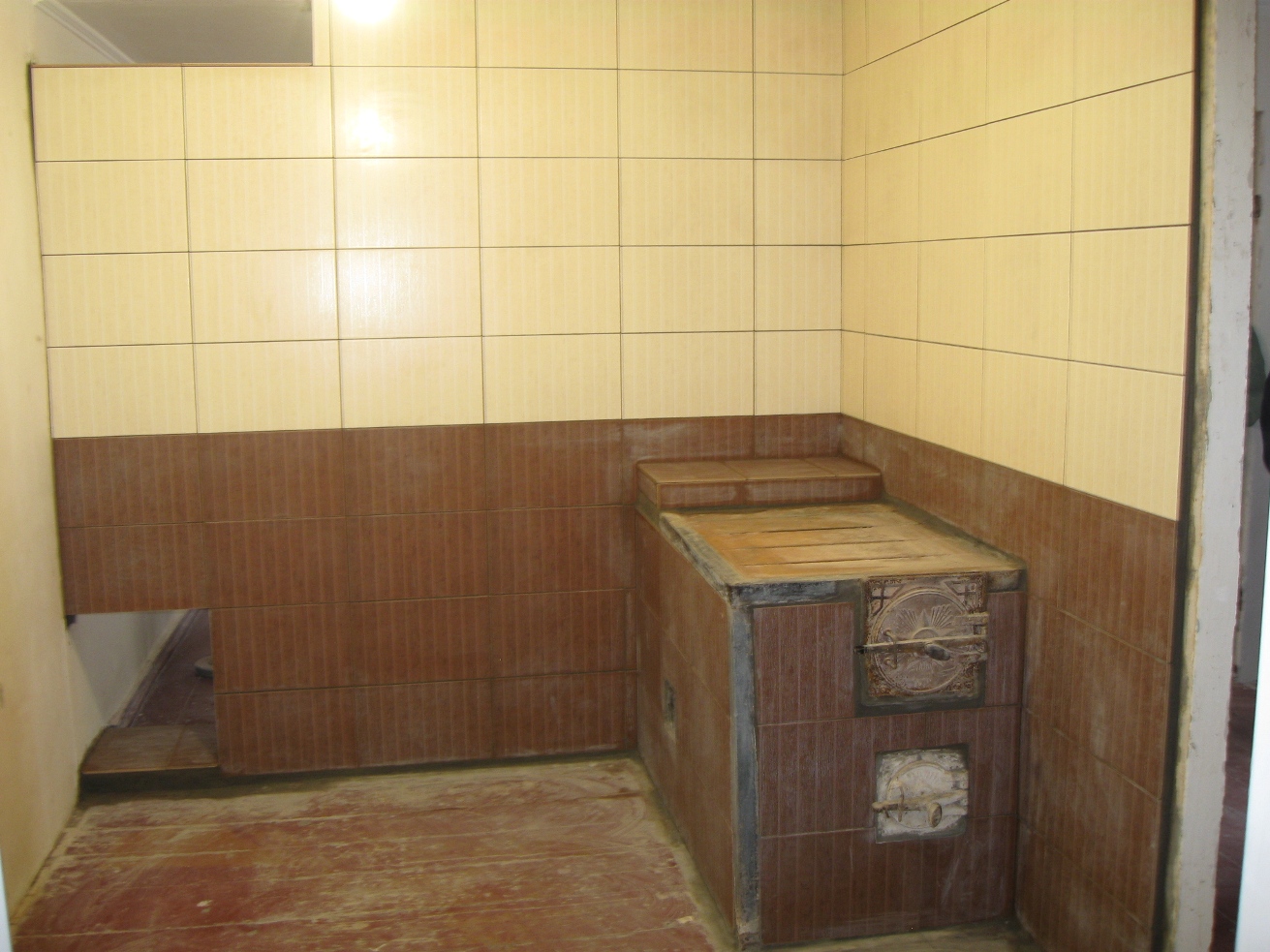

Вот на последнем фото - маленькая топка, как я её представляю, только отодвинуть её от стены к центру.

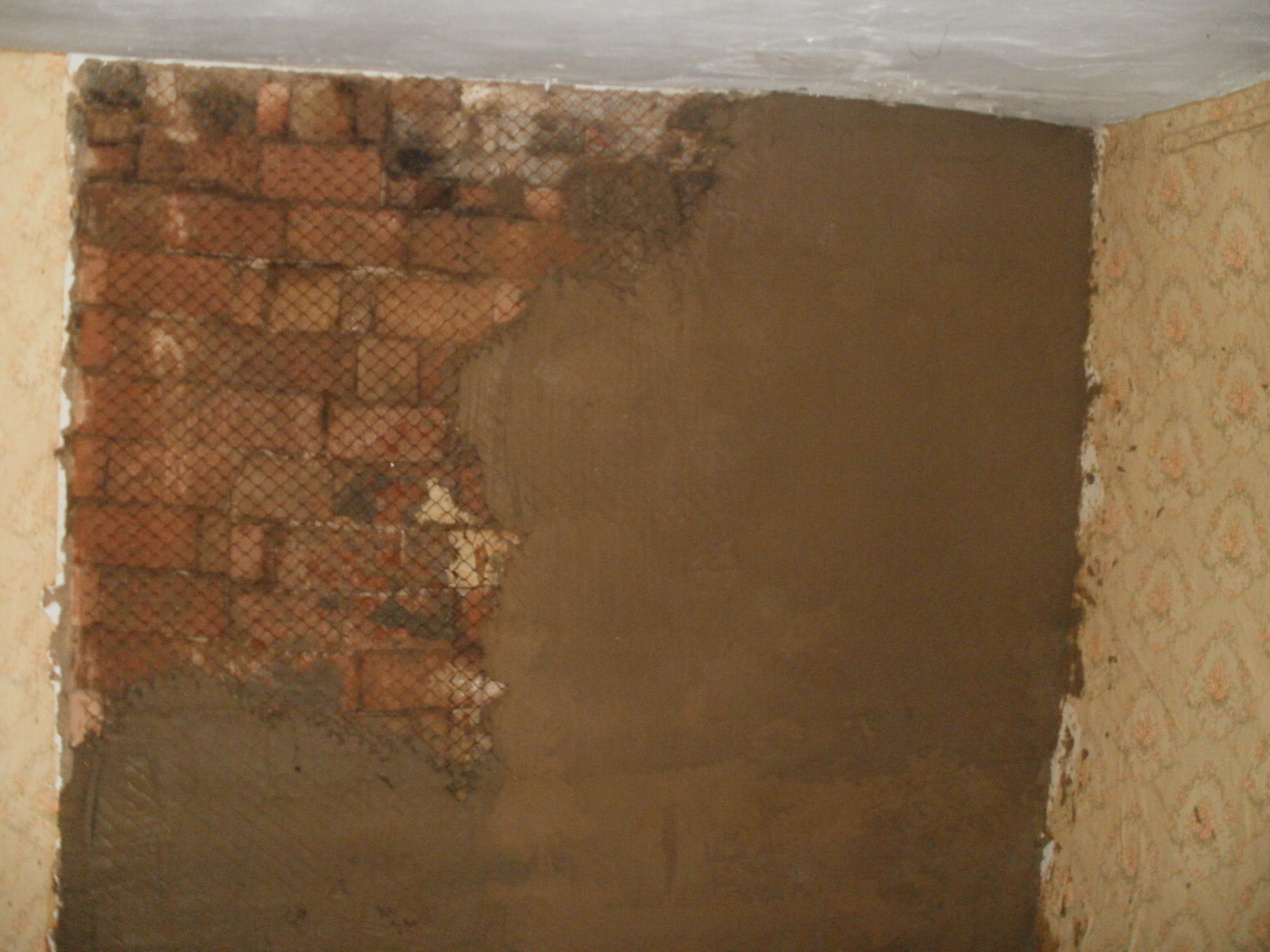

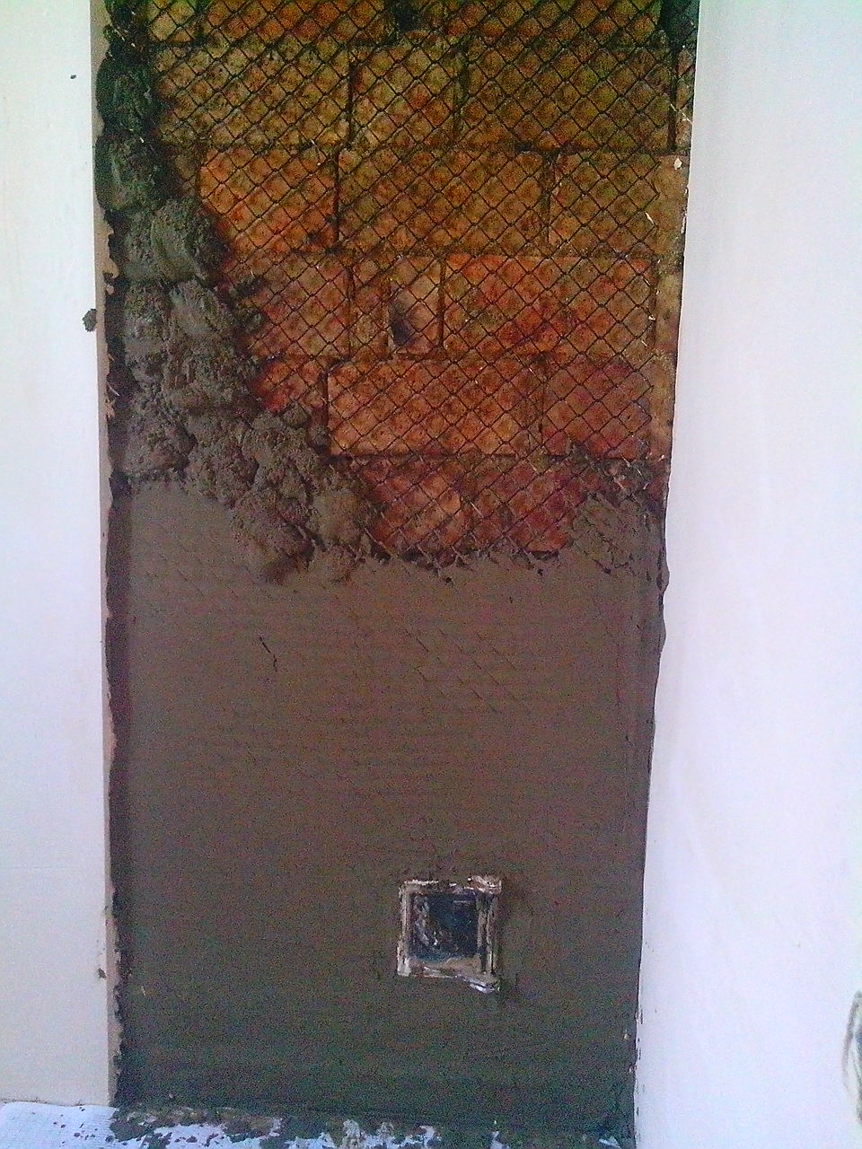

Штукатурка по рабице - йес, я тоже как-то так планирую. Только на раствор - сразу плитку лепить. Соседка- плиточница, много печей облицевала. В том числе - моим родичам в селе, где отапливаюся только печью - стоит 15 лет плитка! Печь треснула из-за каких-то подвижек - и плитка на ней тоже треснула, но не отпала :)

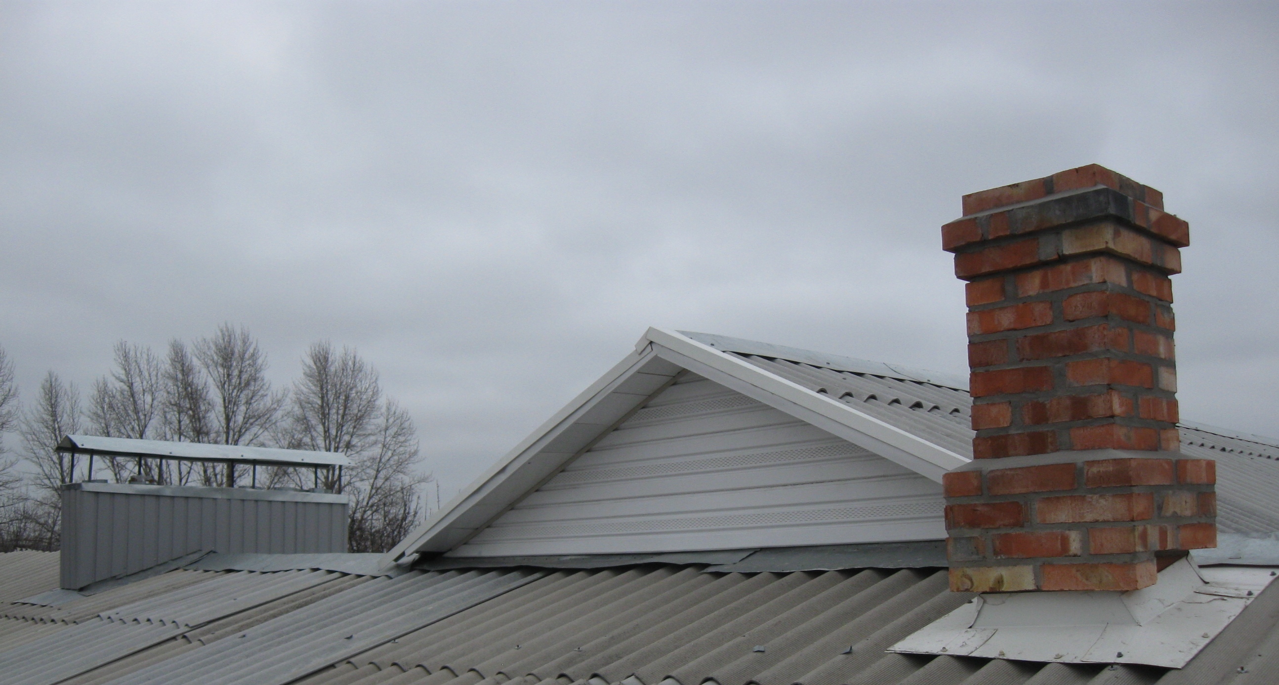

нате вам наребро. вместо трубы идеально сендвич 150/250.. асбоцементная может тут лопнуть.

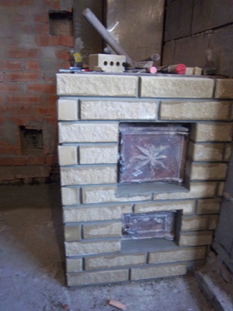

lug, Нате Вам- подовые топки. Щиток /Грубка/ в простенке. Блинн. Иван Данилович. - Что скажеш.? Я знаю ТВОЙ работы.

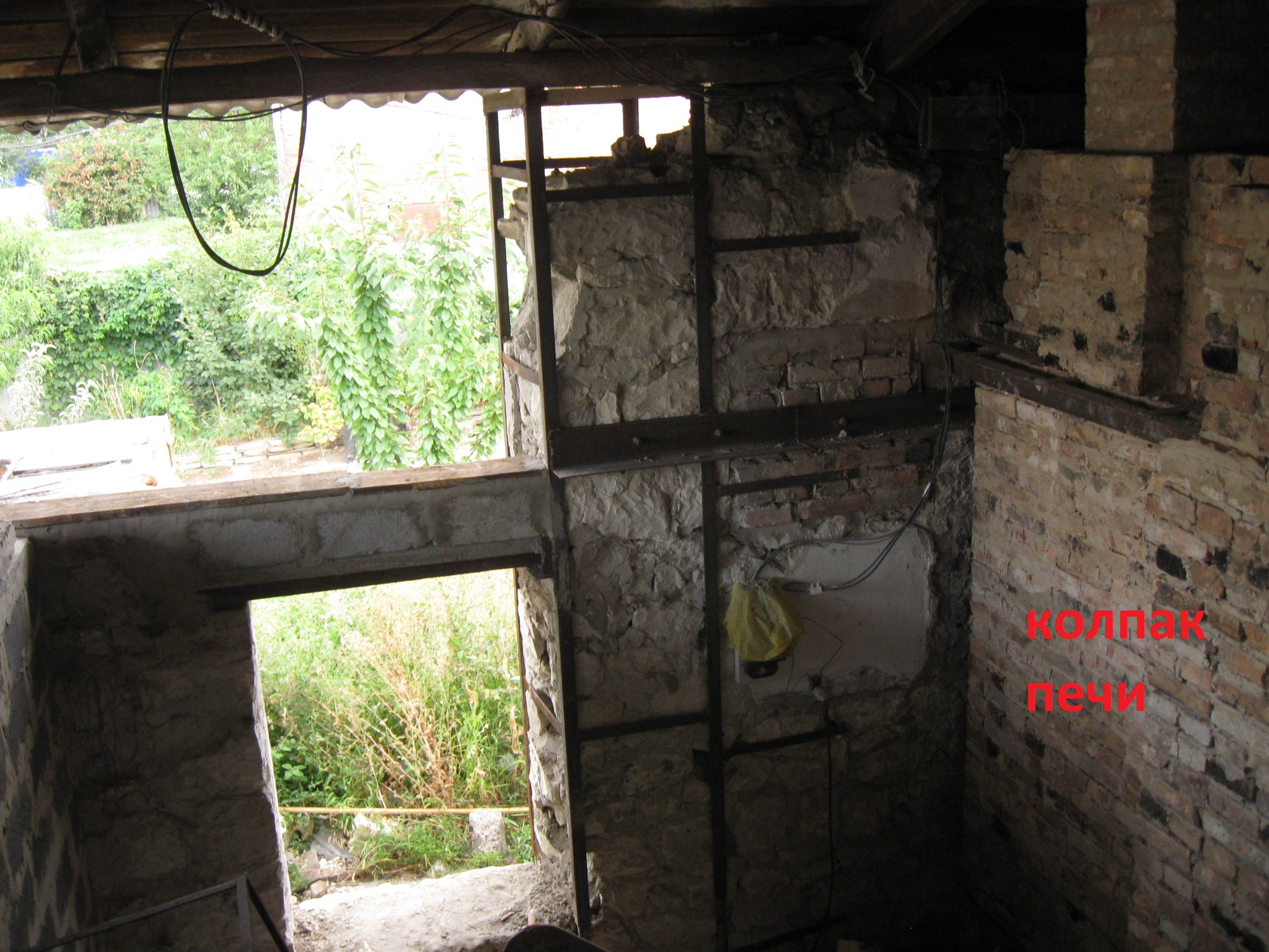

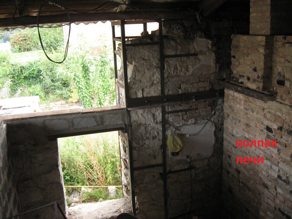

У меня есть труба на крышу.Разбирать её не планирую, т.к. частично она опирается на дебеленьку перемычку из стального уголка, а потом встроена в стену между мансардой и чердаком.
Надеюсь, не упадет при разборке, даже уверена в этом...
