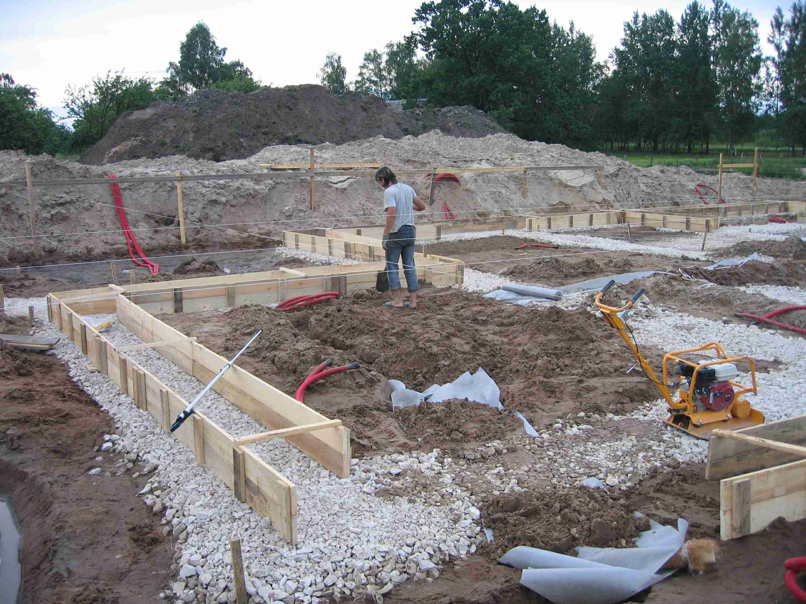

Гість Rotella Опубліковано: 1 липня 2007 Поділитись Опубліковано: 1 липня 2007 Сам заложил все комуникации под ленточным фундаментом. В общем получилось около 10 закладок. Воду заложил на 50 сантиметров глубже щебенки, а электричество как попало, но не менее 20 см. Проблема только в том, что когда начинаешь трогать материнский грунт и закапывать в него что нибудь - потом тромбовать надо хорошенько из расчета 10 кг трамбовщика на 1 см трамбуемого грунта. То есть если надо утрамбовать 15-20 см, то нужна машинка на 150 - 200 кг. Даже в двоем и в троем такую машинку ой как тяжедло таскать с места на место. Я по часу гладил места где проходят комуникации и досыпал туда щебень, потом проливал водой и еще трамбовал. Если этого не сделать, то в местах прохождения комуникаций грунт просядет и пятка фундамента может дать трещину. Посилання на коментар Поділитися на інших сайтах More sharing options...

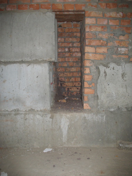

Chiara Опубліковано: 7 грудня 2007 Поділитись Опубліковано: 7 грудня 2007 4. Газ - аналогично электрике. Газовый шкаф со счетчиком ставится на улице, на внешней стене дома. Единственное замечание: если фундамент будет выступать относительно стены дома, чтобы потом не делать в нем штробу под трубы сразу заложите под стеночкой опалубки вертикально деревянный брусок (50-ки хватит). Он потом выбьется вместе с опалубкой и вы получите готовую штробу под укладку трубы под стеночкой. ребята, у меня котельная слева, кухня справа, между ними крыльцо. Сделовательно газ придется заводить в дом дважды. Нужно, как Ярик сказал, сдалать закладные, т.к фундамент ленточный с пяткой. На какой глубине от грунта должна быть проложена газ.труба? Посилання на коментар Поділитися на інших сайтах More sharing options...

Chiara Опубліковано: 7 грудня 2007 Поділитись Опубліковано: 7 грудня 2007 Так у меня по воздуху и пойдет в помещения, а по участку - под землей. Так на какой глубине? Не пойму где она пройдет, под пяткой фундамента или делать закладные. У меня ж крыльцо, а то его придется трубой обводить. А не хочется! газ к дому может и подведут под землей , но возле дома трубу выпустят наверх и заведут в дом через отверстие в стене( там же повесят счетчик), так что в фундаменте оставлять под газ ничего не надо Так я ж не спорю. Именно это и говорю. ПО ВОЗДУХУ В ДОМ. Но есть разница, если из-за пятки или крылечка делать по воздуху эти перголы-желтые трубы или вывести на поверхность аккурат перед стенкой? Вообщем, никто не знает на какой глубине газ трубы? Посилання на коментар Поділитися на інших сайтах More sharing options...
Hans Опубліковано: 7 грудня 2007 Поділитись Опубліковано: 7 грудня 2007 У меня в проекте 1м. Посилання на коментар Поділитися на інших сайтах More sharing options...
Chiara Опубліковано: 7 грудня 2007 Поділитись Опубліковано: 7 грудня 2007 У меня в проекте 1м. тогда у меня получится под фундаментом крыльца Посилання на коментар Поділитися на інших сайтах More sharing options...
Hans Опубліковано: 7 грудня 2007 Поділитись Опубліковано: 7 грудня 2007 У вас получится так, как вам проектировщик нарисует. Самодеятельности по газу особенно не получается. При прокладке газа учитывают очень много вещей, например - расположение окон и ЛЭП, водопровода, фундамента. Посилання на коментар Поділитися на інших сайтах More sharing options...
