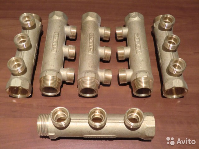

делаю из ппр отопление, надо коллектор - вход дюйм, выходы 3 шт 3/4.
я так понимаю надо что то типа вот такого как на фото
дальше шаровые краны, американки ну и собственно сам ППР.
на украинских сайтах не могу найти ничего подобного.
посоветуйте, что можно приобрести у нас и приспособить для моих целей
Так и делайте коллектор из ППр.
тоже думаю так, знакомый отговаривает, говорит что краны с ппр лет на 5, мол металлические будут долговечнее
а их как назло металлических нету, только выходы на 1\2 или на евроконус
Так спаяйте из ППр и поставьте железнявык краны.
Мы с отцом сварили из железной трубы такой коллектор пару лет назад... В этом году думаю обвязку немного переделать, вероятно коллектор освободится ...
