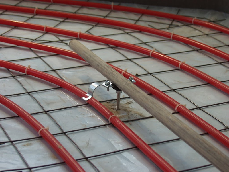

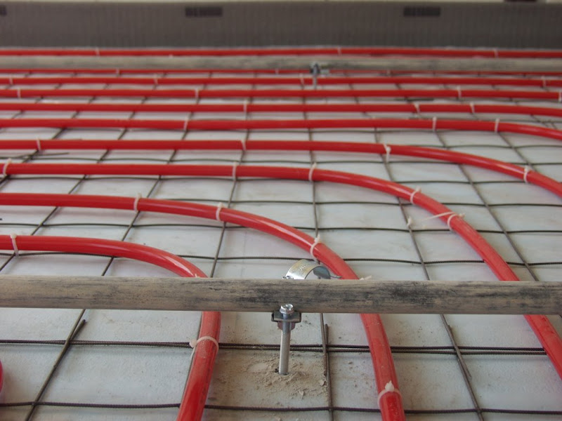

Хитрость по стяжке. Не моя, подсмотренная тут (Max) - очень качественная стройка одесситов-собаководов....
Маяки на кронштейнах, чтобы избежать инородных мостиков (с)
Высота регулируется резьбой, что очень удобно (с)

Хитрость по стяжке
Вроде все просто, но сам бы до такого не додумался. Спасибо.

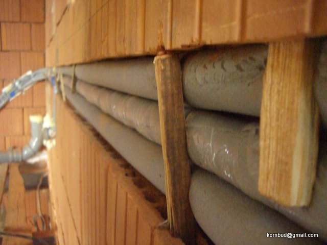

"Фиксатор труб" для поротерма (потом будет "пенка"), а поверх - штукатурка
Змінено користувачем Korni
А вот за это - большое спасибо!
Есть еще один аргумент в ползу поротерма!

Пост 28. На фотках армировка лежит прям на бетоне. А развее ее не нужно приподнимать, чтобы она вошла в слой стяжки? Или на фотках бетон и есть нижний слой стяжки? Но тогда арматура будет меж двух разных по времени заливки слоев. Это разве гуд?
Korni
Это не я делал, в общем-то....
Когда делаю - приподнимаю (обычно на дополнительные прутки арматуры)....
Можете посмотреть "(ссылка устарела)" -

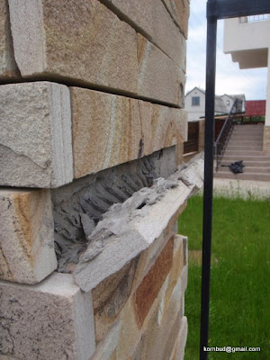

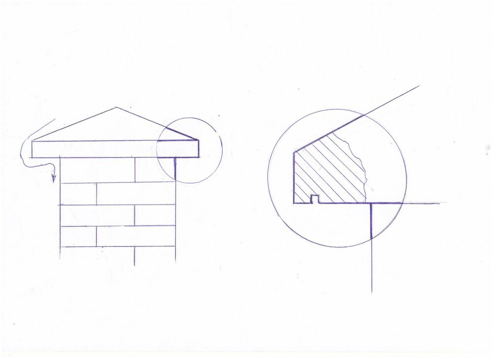

Многие строители накрывают кирпичные столбики забора, да и сам кирпичный забор бетонными накрывками. Очень часто вода, стекая с накрывок, "зализывает" на верхние ряды кирпича и разрушает его (хотел сфотографировать результат, да руки не доходят)
Для предотвращения такого явления нужно прорезать алмазным кругом бороздку для срыва капель. Времени занимает-2мин.
Рисунок прилагаю:
... нужно прорезать алмазным кругом бороздку для срыва капель...
Не... :) эт не хитрость, эт - качество
У любой качественной "накрывки" данный "девайс" имеется :)
А "на заметку" +100! :beer:

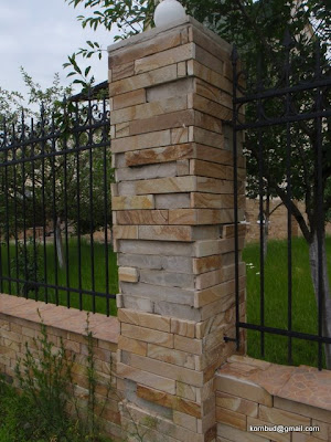

....Очень часто вода, стекая с накрывок, "зализывает" на верхние ряды кирпича и разрушает его (хотел сфотографировать результат, да руки не доходят)....
Не кирпич, но эффект тот же.
