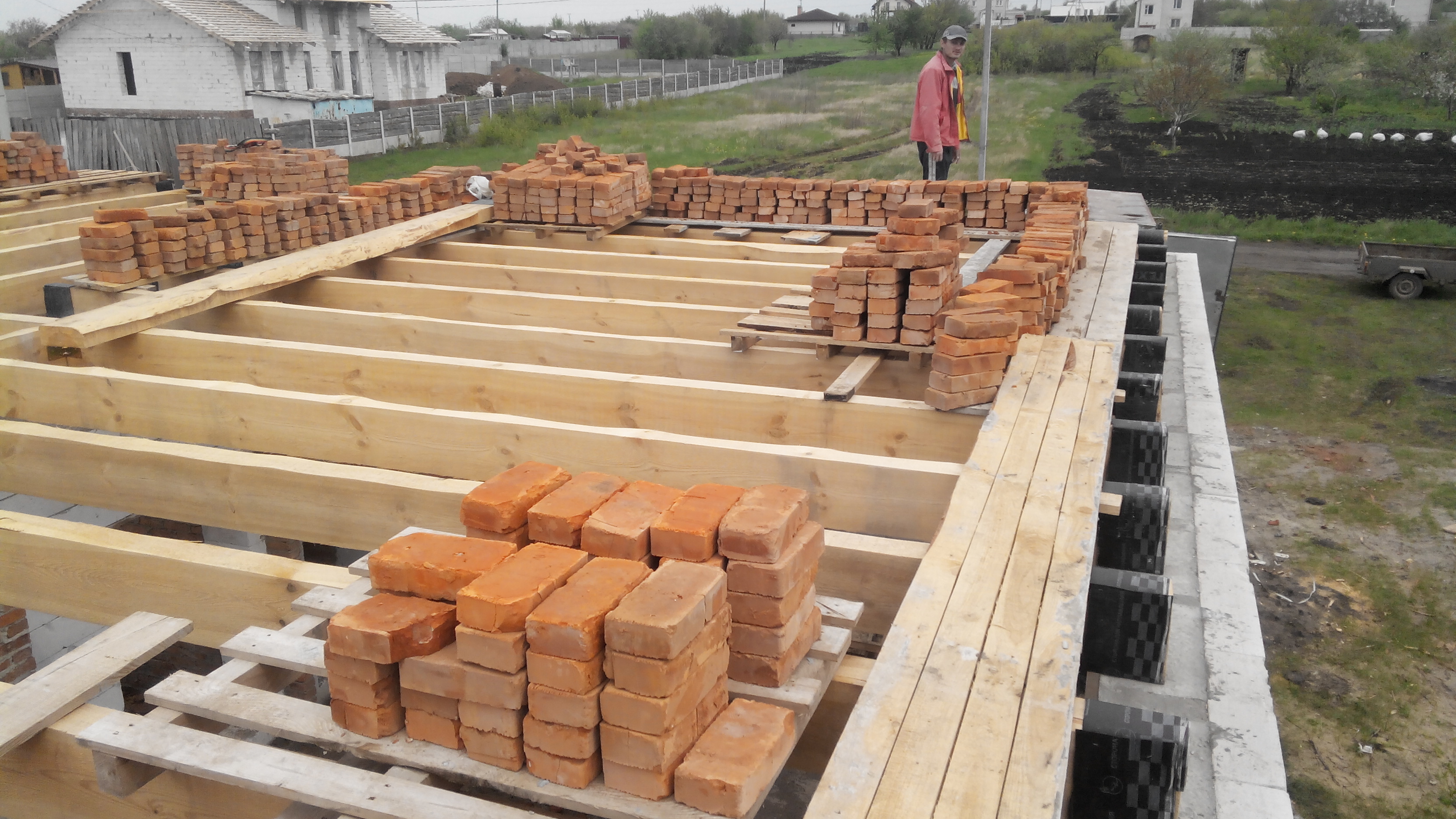

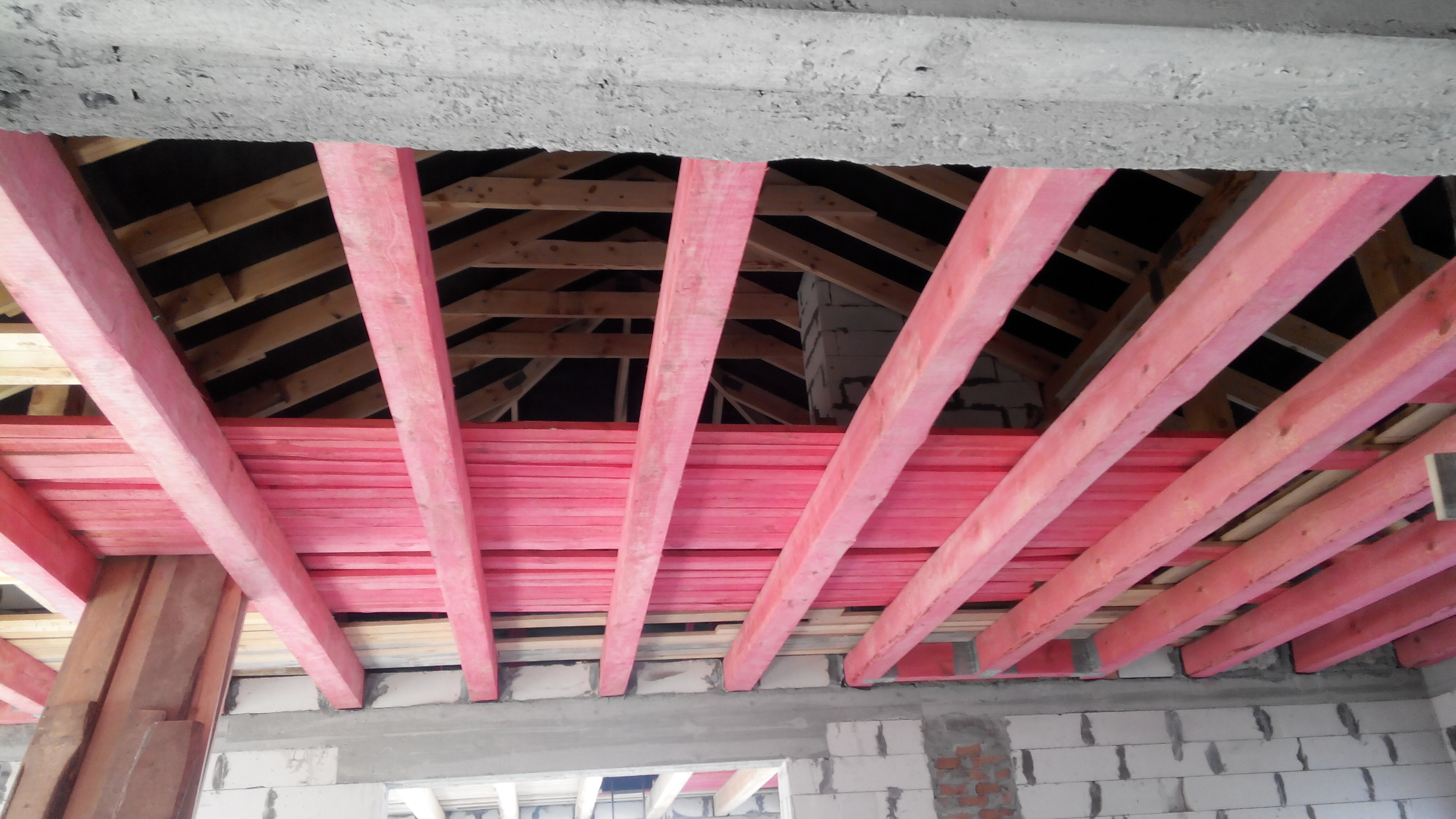

lasgo13 Опубліковано: 11 листопада 2015 Поділитись Опубліковано: 11 листопада 2015 У меня деревянные балки должны лежать на армпоясе, дальше сверху идет еще два ряда блоков на которые уже льется пояс под мауэрлат. Нужно ли и как крепить балки к армпоясу? Знакомые строители рекомендуют по разному: Вариант 1 - в армпоясе предусмотреть шпильки и на них надевать балки, то есть жестко крепить балки с двух концов. Вариант 2 - тоже самое только крепить один конец. Вариант 3 - крепить балки уголками Вариант 4 - никак не крепить балки, так как с четырех сторон она будет зажата блоками/армпоясом, а с торцов сделать 1 см. щель между торцами балок и внешним рядом блоков. Предлагают при обмотке рубероидом сделать выпуск рубероида на 1 см. и уже этот рубероид будет касаться внешнего ряда блоков. Кстати, достаточно ли 1 см. для того чтобы уходила влага с балки или такую "камеру" нужно делать больше? Спасибо! Посилання на коментар Поділитися на інших сайтах More sharing options...
Дод Опубліковано: 12 листопада 2015 Поділитись Опубліковано: 12 листопада 2015 У меня деревянные балки должны лежать на армпоясе, дальше сверху идет еще два ряда блоков на которые уже льется пояс под мауэрлат. Нужно ли и как крепить балки к армпоясу? Знакомые строители рекомендуют по разному: Вариант 1 - в армпоясе предусмотреть шпильки и на них надевать балки, то есть жестко крепить балки с двух концов. Вариант 2 - тоже самое только крепить один конец. Вариант 3 - крепить балки уголками Вариант 4 - никак не крепить балки, так как с четырех сторон она будет зажата блоками/армпоясом, а с торцов сделать 1 см. щель между торцами балок и внешним рядом блоков. Предлагают при обмотке рубероидом сделать выпуск рубероида на 1 см. и уже этот рубероид будет касаться внешнего ряда блоков. Кстати, достаточно ли 1 см. для того чтобы уходила влага с балки или такую "камеру" нужно делать больше? Спасибо! У себя применял вариант 4. Обмотку рубероидом делал, хотя есть другие мнения (например только прокладка, или вообще без него). Торец балки свободный (никакого укутывания), насчет 1 см - зачем такой минимальный, дайте чуть больше, например 3 см, какой получится -зачем его так уж точно мерять. Работает площадь опирания деревянной балки в пределах 7 см, наверняка у Вас будет больше. Поэтому не надо так строго контролировать запрашиваемый Вами зазор в 1 см. Посилання на коментар Поділитися на інших сайтах More sharing options...
lasgo13 Опубліковано: 12 листопада 2015 Автор Поділитись Опубліковано: 12 листопада 2015 У себя применял вариант 4. Обмотку рубероидом делал, хотя есть другие мнения (например только прокладка, или вообще без него). Торец балки свободный (никакого укутывания), насчет 1 см - зачем такой минимальный, дайте чуть больше, например 3 см, какой получится -зачем его так уж точно мерять. Работает площадь опирания деревянной балки в пределах 7 см, наверняка у Вас будет больше. Поэтому не надо так строго контролировать запрашиваемый Вами зазор в 1 см. Также склоняюсь к этому варианту. Во время монтажа стропилки балки оставались недвижимими? или было смещение? Посилання на коментар Поділитися на інших сайтах More sharing options...
Savochka Опубліковано: 12 листопада 2015 Поділитись Опубліковано: 12 листопада 2015 Отрежьте стежку рубероида и оберните балку по кругу, торец оставьте открытым и уложите на армопояс без крепления. Никуда они не денутся. Два ряда блоков вокруг балки будут ее держать. Себе сделал так, уже семь лет. Посилання на коментар Поділитися на інших сайтах More sharing options...
jenkins Опубліковано: 12 листопада 2015 Поділитись Опубліковано: 12 листопада 2015 Жерстко крепить балки перекрытия к стенам нельзя, так как их нормальный режим - прогибаться под нагрузкой, прогибаясь они будут тянуть за собой стены что уже не хорошо, и кроме того со временем они высохнут и их длинна может уменьшиться на тот же сантиметр. Если они закреплены жерстко к стене - они будут натягимваться как струна. Чтобы балки никуда не уехали до настила чернового пола, прикрутите поперек балок две доски по разным краям - будет нормальная фиксация. 1 Посилання на коментар Поділитися на інших сайтах More sharing options...
Технолог Опубліковано: 12 листопада 2015 Поділитись Опубліковано: 12 листопада 2015 Вариант №4! испытано не одним десятком домиков. 1 Посилання на коментар Поділитися на інших сайтах More sharing options...

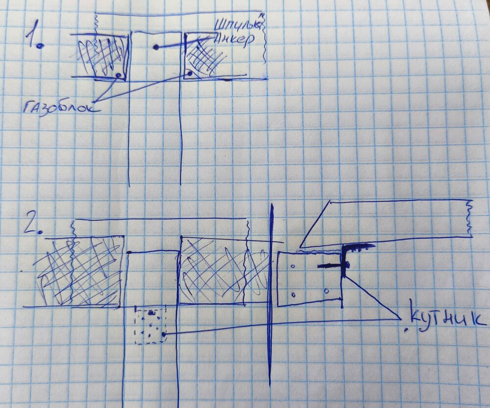

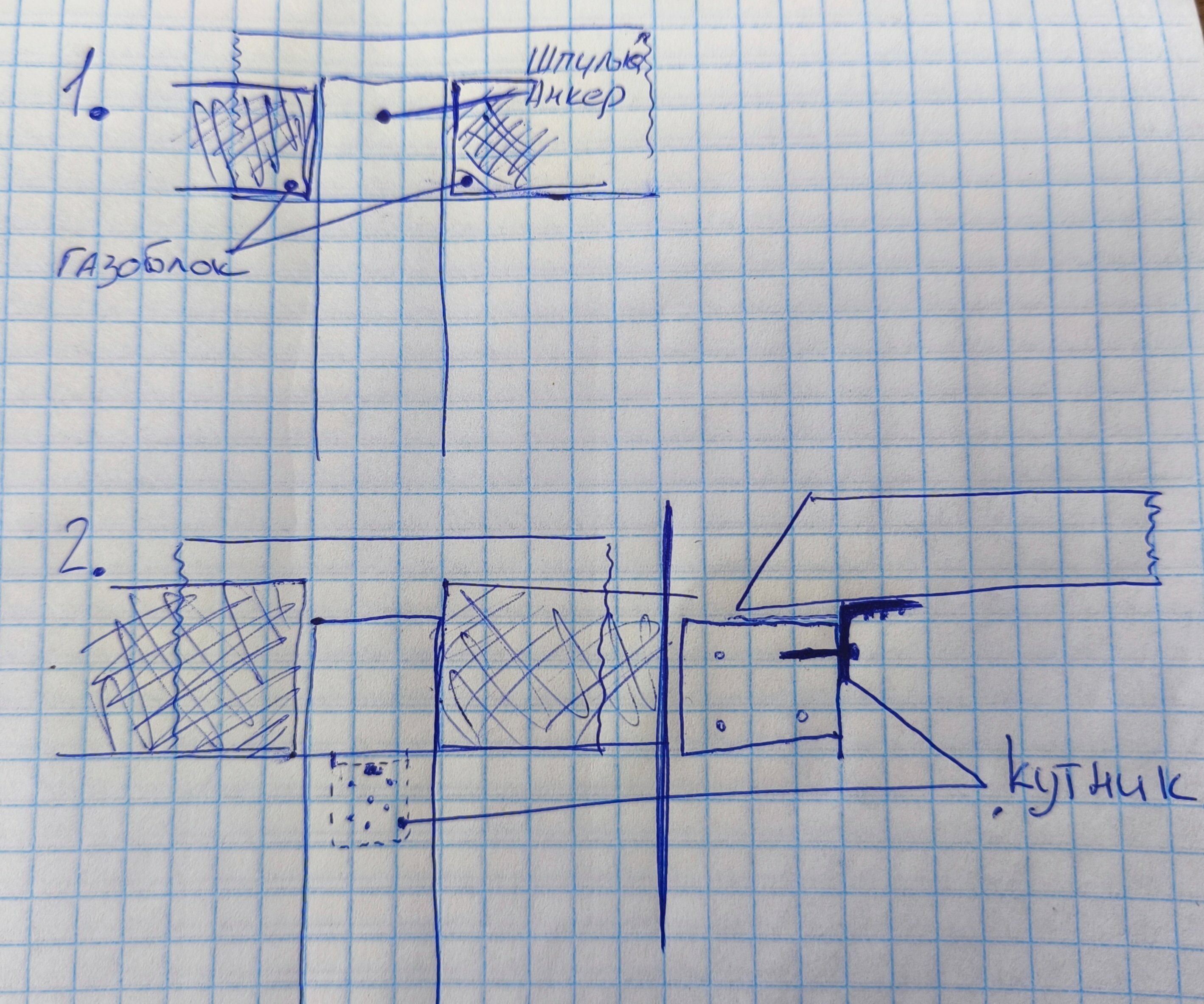

dragon200 Опубліковано: 14 березня Поділитись Опубліковано: 14 березня Думаю як буде краще закріпити балки. Розглядаю 2 варіанти (на фото) 1. Балку з обох сторін затиснути газоблоком і посередині закріпити на шпильку/хім анкер до армопояса 2. Балку з обох сторін затиснути газоблоком і ЗНИЗУ закріпити на якийсь потужний 😁 кутник Чому так? Бо ліс у мене 100% не висохне до моменту монтажна і балки може покрутити, якщо я їх затисну газоблоком то думаю вони втримають його від кручення + додатково між балками буду встановлювати перекладини в шахматному порядку для жорсткості і проти кручення) Ну і є ще варіант 3. Який я не хочу реалізовувати - це кріплення балки з обох/однієї сторони на калічні кутники які 100% ніфіга не втримають і номінально вони там будуть "щоб було" Буду вдячний за поради Посилання на коментар Поділитися на інших сайтах More sharing options...
lastandr Опубліковано: 14 березня Поділитись Опубліковано: 14 березня 56 минут назад, dragon200 сказал: 1. Балку з обох сторін затиснути газоблоком і посередині закріпити на шпильку/хім анкер до армопояса Це буде кращий спосіб кріплення для балок, бо кутники складнійше кріпити до армопоясу... при цьому шпильки бажано встановити в армопояс до залівки бетона , а якщо армопояс вже залитий, тоді використовують анкерні шурупи+ пластикові дюбеля + шайби д=30-40мм... Посилання на коментар Поділитися на інших сайтах More sharing options...

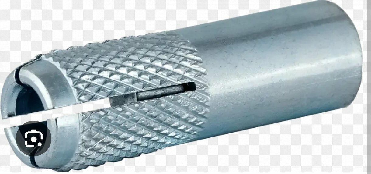

dragon200 Опубліковано: 16 березня Поділитись Опубліковано: 16 березня Дякую. Але здається мені що пластикові дюбеля то повна шляпа, на них телевізор можна надійно закріпити, а не балку, це моя думка. Для себе обрав 2 варіанти 1 1. Хім анкер + шпилька 12 - 14мм (по тестам витримує навантаження на випив 1500+ кг) 2. Сталевий забивний анкер + шпилька 12 - 14мм (по тестам тримає 700+ кг) Посилання на коментар Поділитися на інших сайтах More sharing options...
lastandr Опубліковано: 16 березня Поділитись Опубліковано: 16 березня В 14.03.2026 в 19:59, lastandr сказал: пластикові дюбеля Я мав на увазі поліпропиленові або нейлонві распорні дюбеля 14-16х70-80мм с шурупом д=10-12мм, типа таких: svit-kriplennya.com.ua/dubeli/raspornie-dubeli-polipropilenovie/polipropilenovij-dubel-14-180/ svit-kriplennya.com.ua/shurupi/shurup-gluxar-dlya-derevyannyx-lag-reek/shurup-10x260mm-dlya-derevyannyx-lag-reek/ Ми на такі багато разів крепили мауєлати і все тримаеться добре... 5 часов назад, dragon200 сказал: 1. Хім анкер + шпилька 12 - 14мм Дороговато однако і геморойно... 5 часов назад, dragon200 сказал: 2. Сталевий забивний анкер + шпилька 12 - 14мм Також не дешево і є ризик утворення тріщин в бетоні і провертання анкера...не раджу... Посилання на коментар Поділитися на інших сайтах More sharing options...
