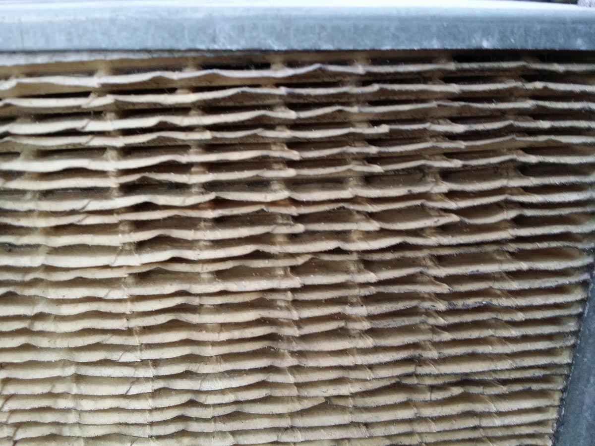

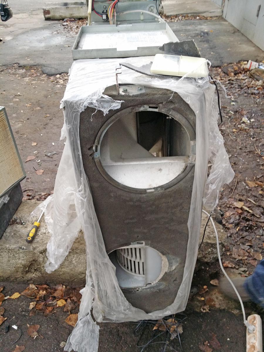

Dmode Опубліковано: 11 листопада 2015 Поділитись Опубліковано: 11 листопада 2015 Посоветуйте, стоит ли смотреть в сторону БУ рекуператор Daikin VAM500? Возможно у кого-то есть опыт их установки и/или эксплуатации. Интересует какие с ним могут быть нюансы, на что стоит обращать внимание учитывая, что это БУ? Для моих потребностей он как бы избыточен. Мне достаточно бы было 280м3/ч максимум. Он же дает существенно бОльшую производительность, но и цена очень конкурентная. Возможно как-то можно бы было понизить его избыточную производительность... Посилання на коментар Поділитися на інших сайтах More sharing options...

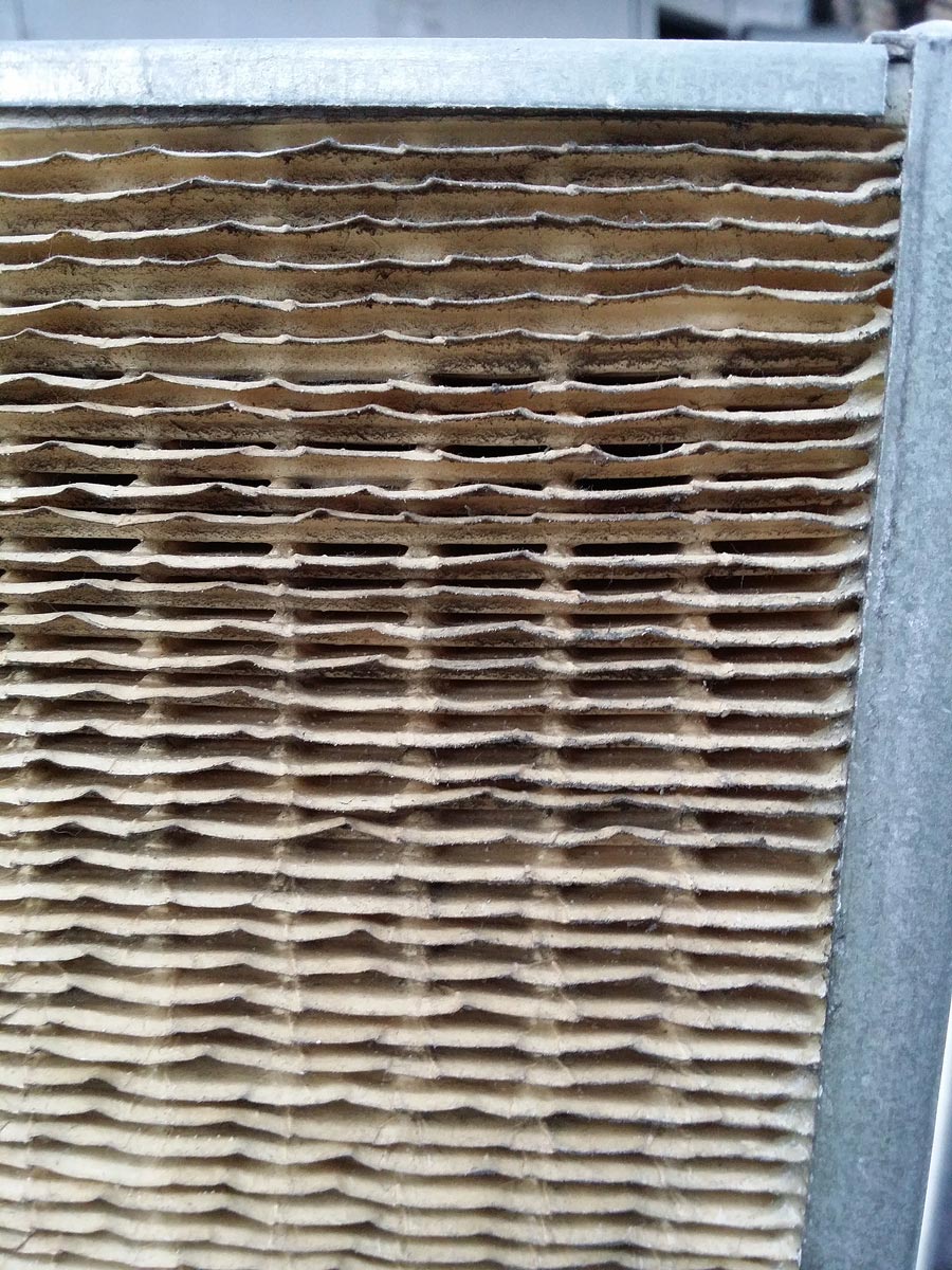

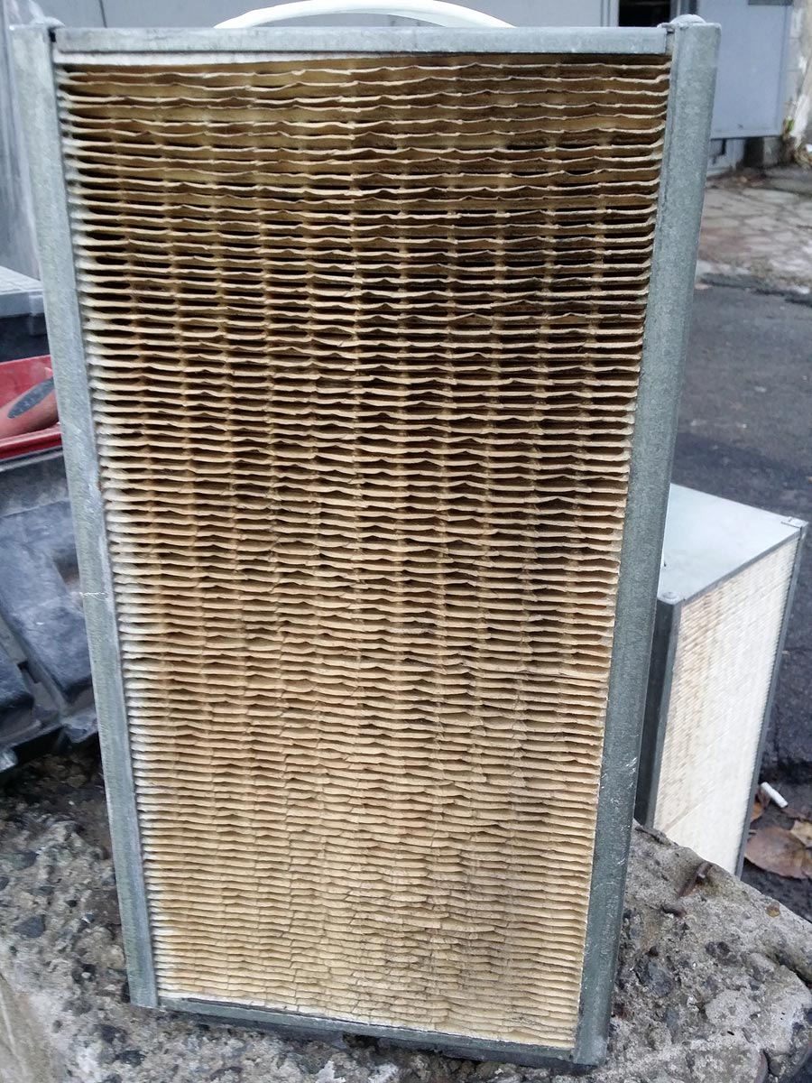

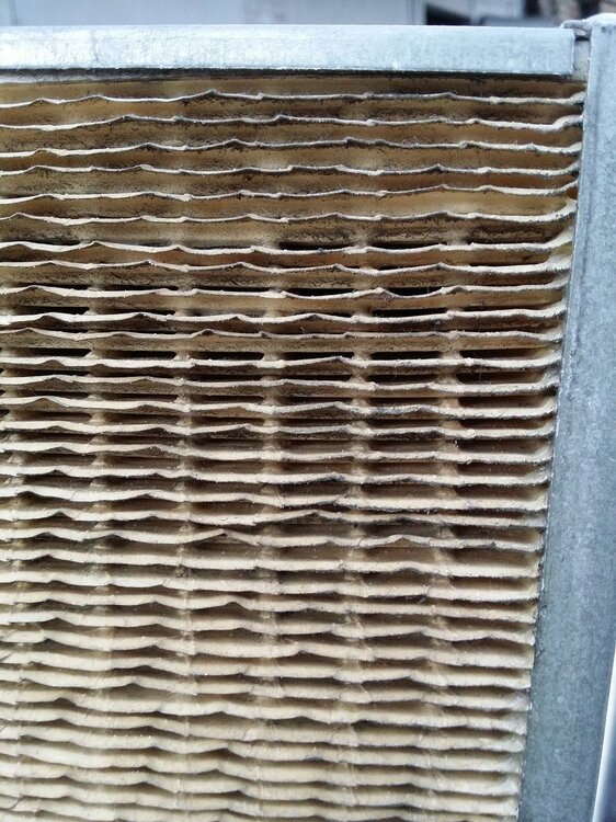

AdolfGitler Опубліковано: 12 листопада 2015 Поділитись Опубліковано: 12 листопада 2015 там главное шоб сам рекуператор был живой. А то он с целюлозы, мог намокнуть, замерзнуть - тогда ему пипец. Что до производительности - добавится сеть - понизится расход. Очевидно же 1 Посилання на коментар Поділитися на інших сайтах More sharing options...
Dmode Опубліковано: 12 листопада 2015 Автор Поділитись Опубліковано: 12 листопада 2015 там главное шоб сам рекуператор был живой. А то он с целюлозы, мог намокнуть, замерзнуть - тогда ему пипец. Есть способ проверки этой целюлозы на "живость"? Как понять рабочий ли он? Что до производительности - добавится сеть - понизится расход. Очевидно же Что значит добавится сеть? Под понижением производительности я подразумеваю не увеличение сопротивления в воздуховодах. Это такой себе способ, поскольку может быть чреват увеличением шума, при избыточном энергопотреблении. Хотелось бы пойти путем понижения энергопотребления, и соответственно расхода. Например добавить некое электрическое сопротивление перед моторами, чтобы крутили не так резво. Это я на "хлопський розум" рассуждаю. Не знаю можно ли пойти таким путем на самом деле. Посилання на коментар Поділитися на інших сайтах More sharing options...

AdolfGitler Опубліковано: 12 листопада 2015 Поділитись Опубліковано: 12 листопада 2015 Есть способ проверки этой целюлозы на "живость"? Как понять рабочий ли он? Ну это видно визуально. Если был мокрый - будет выглядеть как моченая газета. Что значит добавится сеть? Под понижением производительности я подразумеваю не увеличение сопротивления в воздуховодах. Это такой себе способ, А как по другому? характеристика 500 кубов - это голая приточка. Каждый метр, поворот, тройник - неизбежно добавит сопротивление. Соответственно снизится кол-во воздуха. Добавьте сюда нагреватель и фильтр на "вход" с улицы - еще сопротивление. Более того там есть несколько скоростей. На малой скорости будет меньше производительность Посилання на коментар Поділитися на інших сайтах More sharing options...

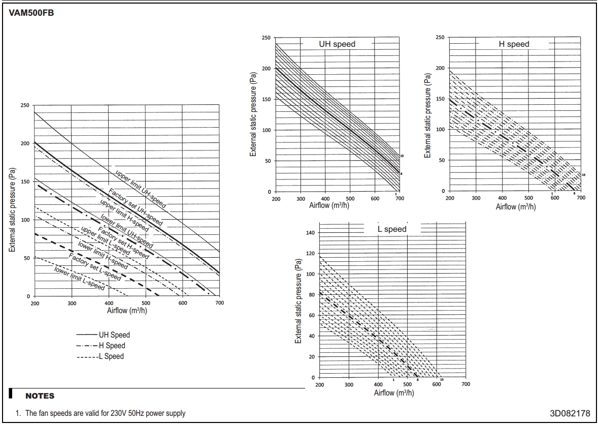

Dmode Опубліковано: 12 листопада 2015 Автор Поділитись Опубліковано: 12 листопада 2015 Ну это видно визуально. Если был мокрый - будет выглядеть как моченая газета. Вид моченой газеты значит потерю разделения потоков, и потоки будут смешиваться? А как по другому? Понизить каким-то образом мощность двигателей. Например понизив перед ними напряжение/ток. Более того там есть несколько скоростей. На малой скорости будет меньше производительность Вот его характеристики. Боюсь если не понизить мощность двигателей, для меня останется одна минимальная скорость, и возможность регулировки посредсвом вкл/выкл. А рассуждаю я следующим образом. Если мне на весь дом, в два этажа достаточно 280 кубов, то на один этаж достаточно бы было половины, если второй будет например не использован, и анемостаты будут закрыты. То получить 140 кубов уже никак не получится если не занизить мощность двигателей. Посилання на коментар Поділитися на інших сайтах More sharing options...

Dmode Опубліковано: 13 листопада 2015 Автор Поділитись Опубліковано: 13 листопада 2015 Так а что, там нет регулятора мощности? Гляньте на график в предыдущем сообщении. Существующий диапазон регулировки при сопротивлении 50Па в самых низких значениях, стартует с 200м3 на низкой скорости, и заканчивается на 550м3 на ультра-высокой скорости. Но если бы это было возможным, я бы предпочел понизить мощность двигателей, чтобы получить диапазон например от 100 до 300м3, одновременно снизив и энергопотребление агрегата, который на максимуме потребляет около 180Вт. Посилання на коментар Поділитися на інших сайтах More sharing options...

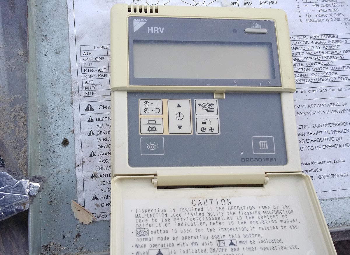

blacktigra Опубліковано: 17 листопада 2015 Поділитись Опубліковано: 17 листопада 2015 Если есть возможность взять по хорошей цене именно серию FB, то я вам тихо завидую можно поменять напор вентилятора настройками на пульте. Если FA, то там диапазон регулировки чуть уже, но тоже можно. Еще к нему можно подключать сигнал от вытяжных вентиляторов, чтобы при их включении вытяжной вентилятор работал с меньшей производительностью. Если рекуператор намокал, ничего страшного. Влаги он не боится, в этом его суть. Лишь бы она там не замерзала. Включите, послушайте на предмет вибрации и скрипов, проверьте работу привода заслонки. Если все ок, то надо брать. А почем отдают, если не секрет? 1 Посилання на коментар Поділитися на інших сайтах More sharing options...

blacktigra Опубліковано: 18 листопада 2015 Поділитись Опубліковано: 18 листопада 2015 За 5 к.грн. это шара. Или продавец мошенник, или вам крупно повезло. Там еще пульт к нему обязателен. Посилання на коментар Поділитися на інших сайтах More sharing options...
Dmode Опубліковано: 18 листопада 2015 Автор Поділитись Опубліковано: 18 листопада 2015 За 5 к.грн. это шара. Или продавец мошенник, или вам крупно повезло. Там еще пульт к нему обязателен. Не известно ж в каком он состоянии. И пульта к нему нет точно. А новый пульт, если не ошибаюсь, баксов 300 если не больше. Посилання на коментар Поділитися на інших сайтах More sharing options...
