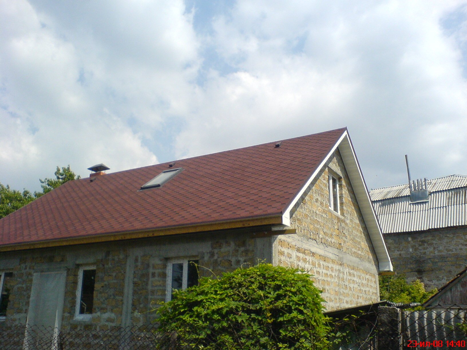

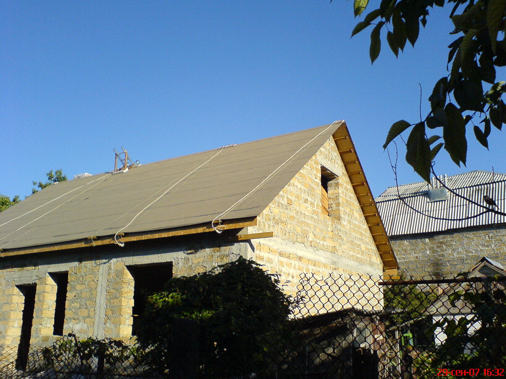

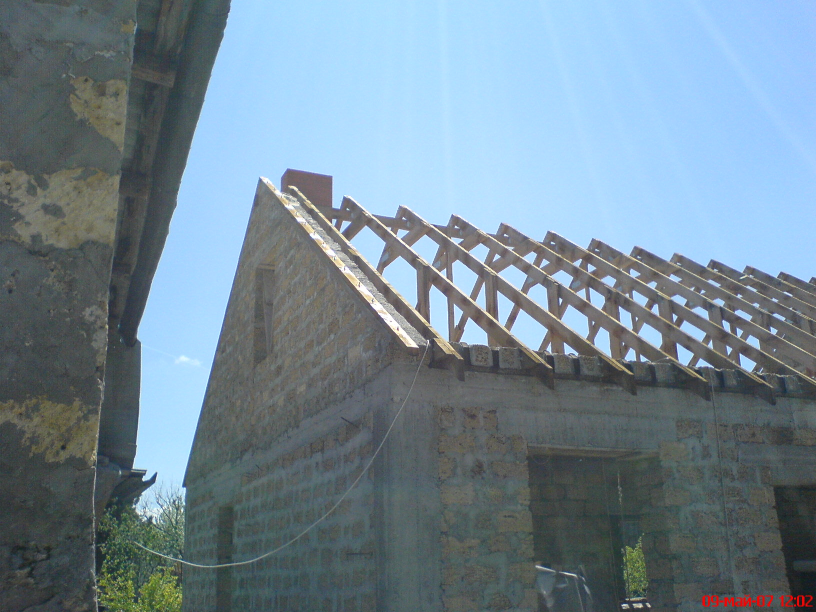

Закончены фронтоны
Ура! наконец-то увидел хоть один правильный объект...Ну хоть по очередности фронтон-кровля.:good:

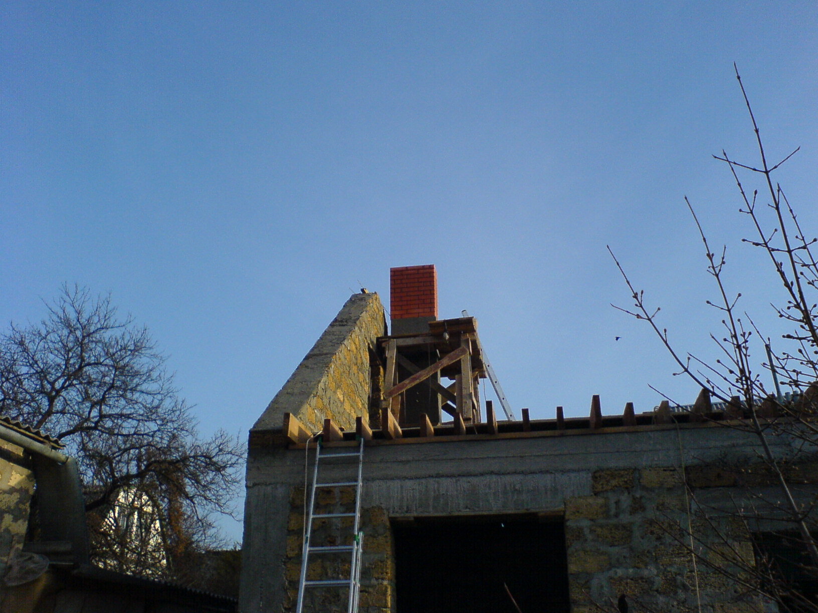

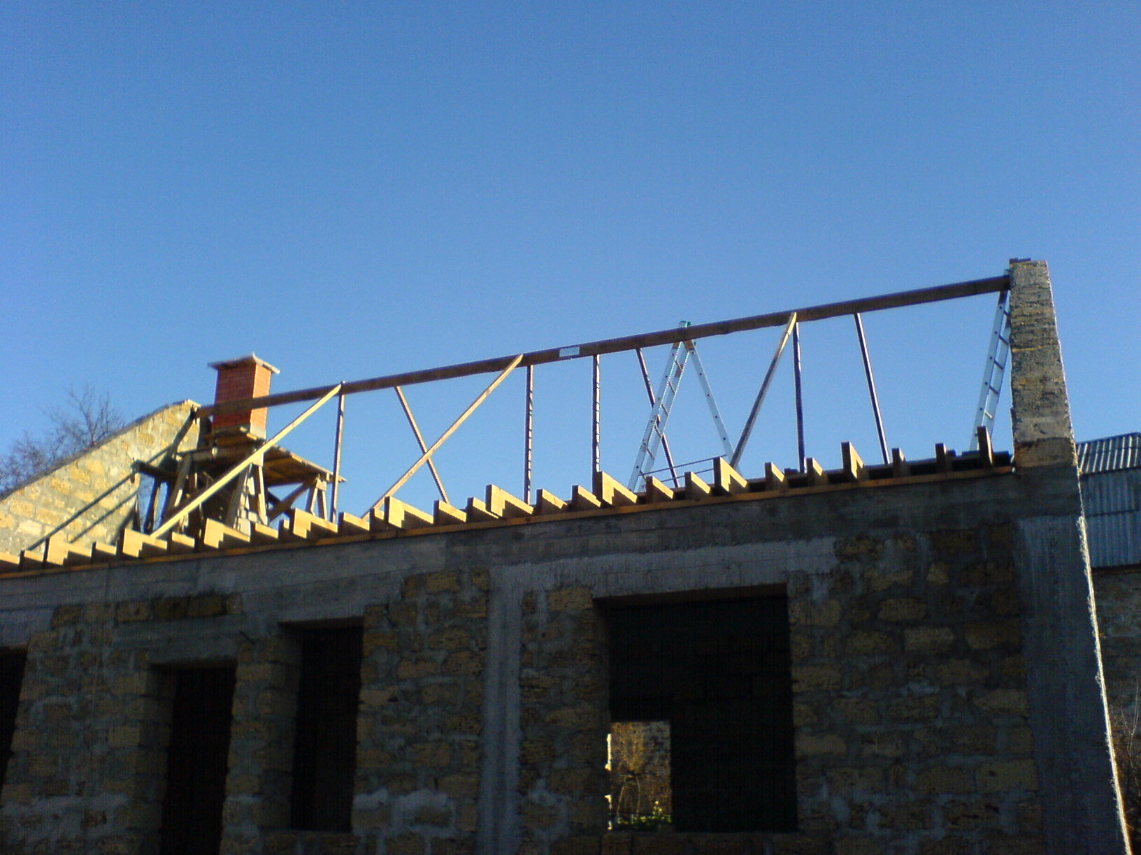

Балки 50x200 мм
А длина какая? Какой шаг? Как Вы думаете 50х150Х3500 достаточно с шагом 60 см? Или может проще и лучше 100х150 с шагом 1метр?
Смотря для чего Вы будете использовать деревянное перекрытие? Тоесть перекрытие между двумя жилыми этажами или между жилым и чердачным этажом? Какие будут на него нагрузки?

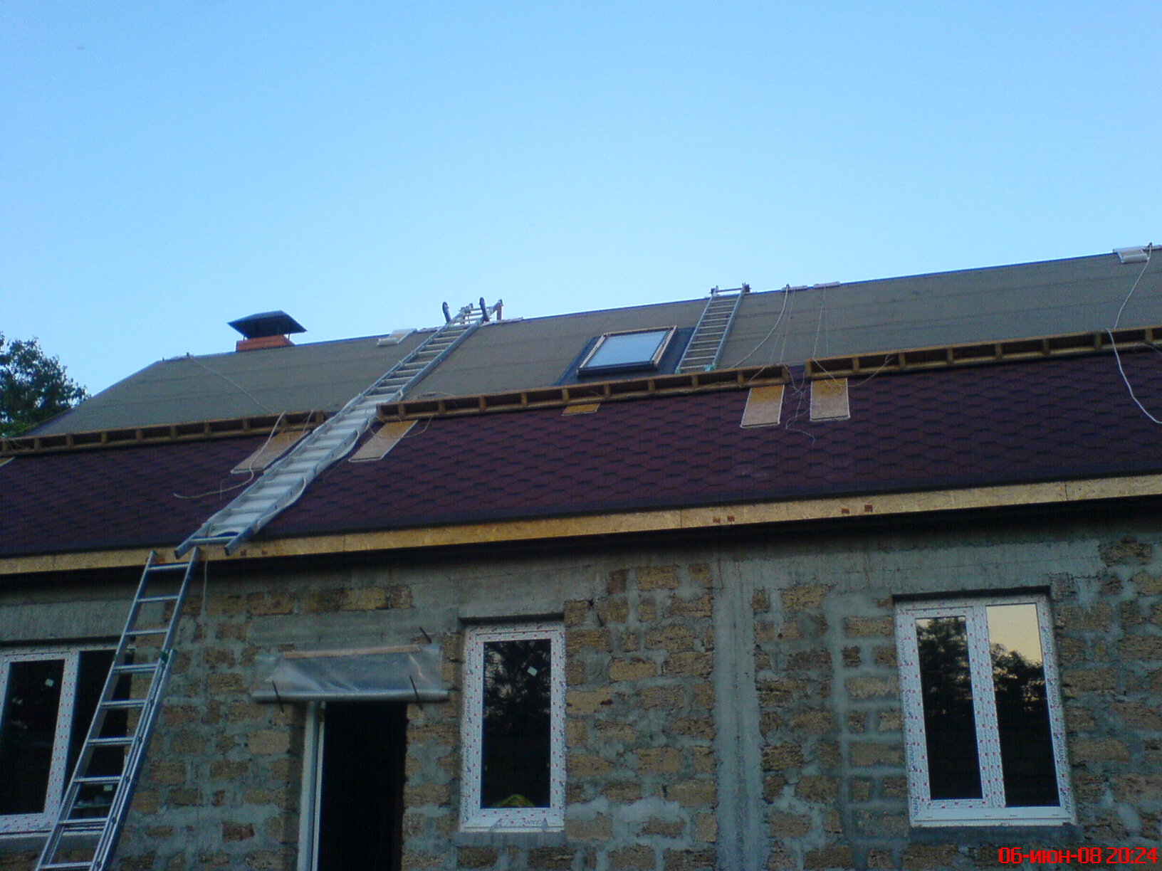

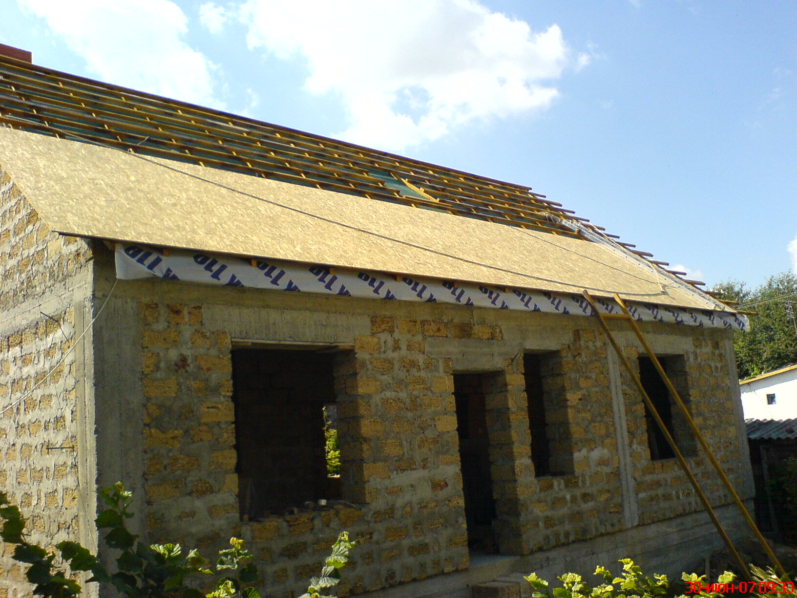

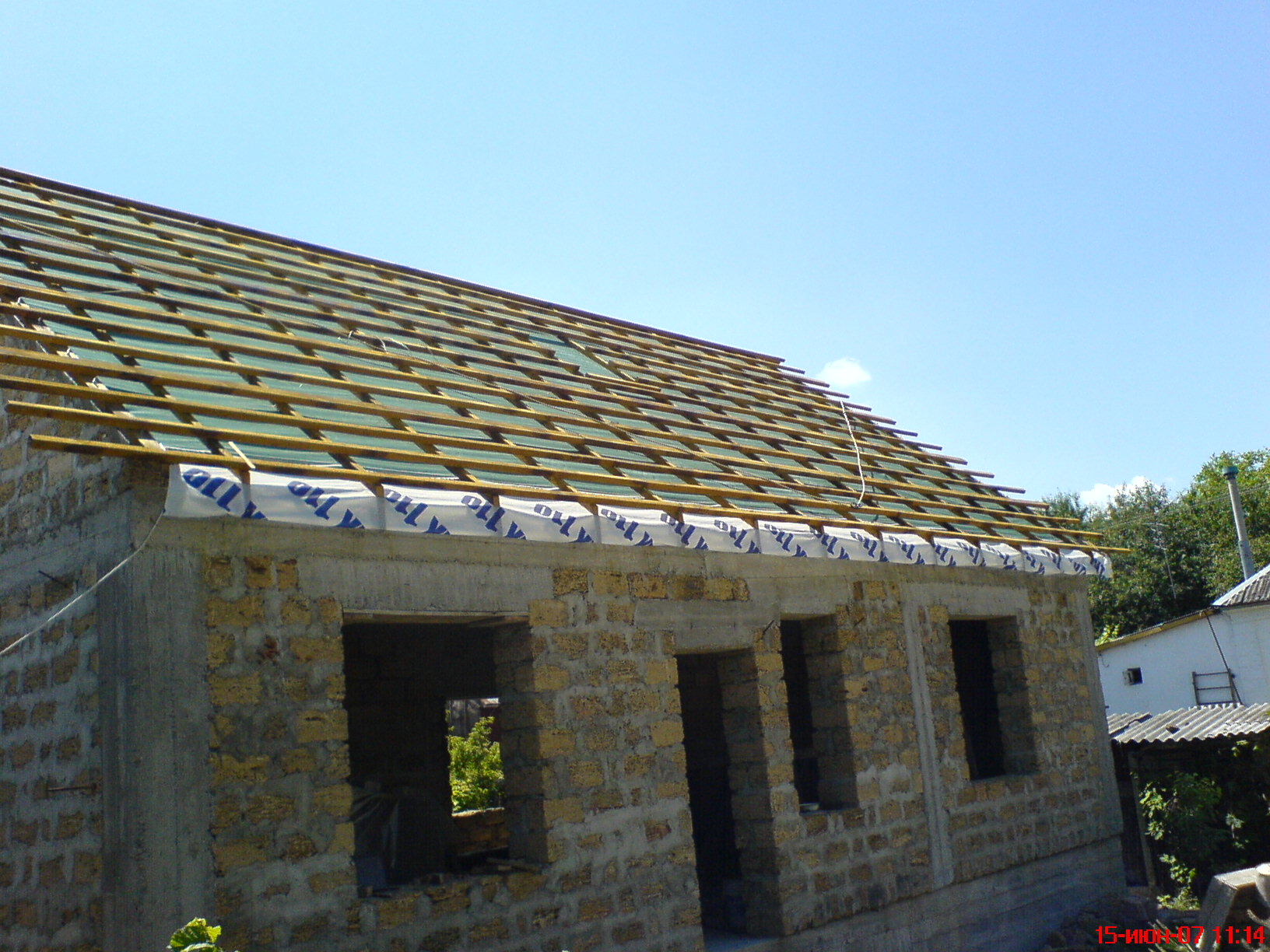

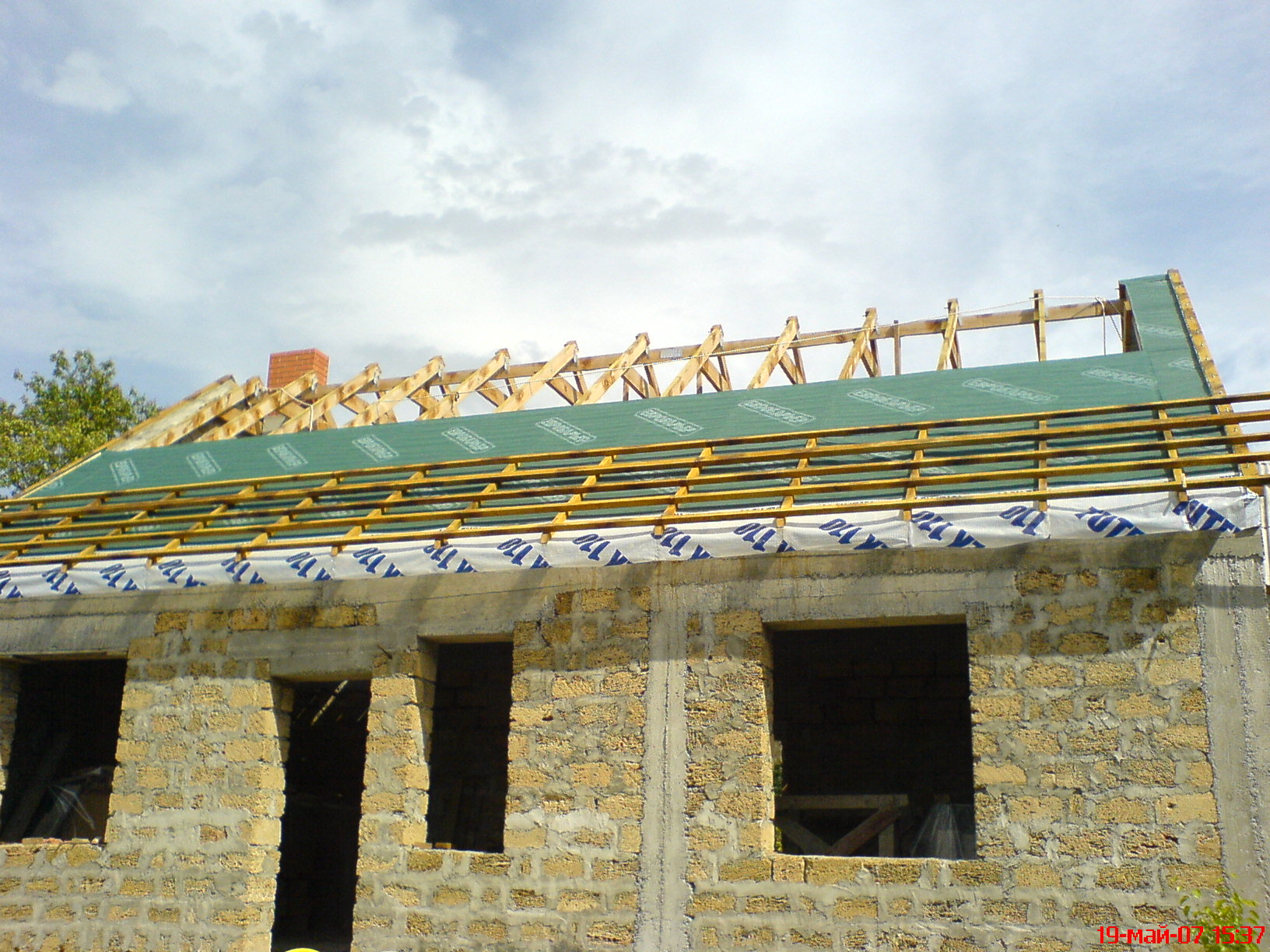

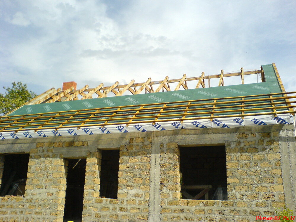

Монтаж (Устройство) подкровельного ковра на мансарду (Правильного ковра! Не допустите ошибок!!! Вот так устанавливается супердифузионная мембрана)

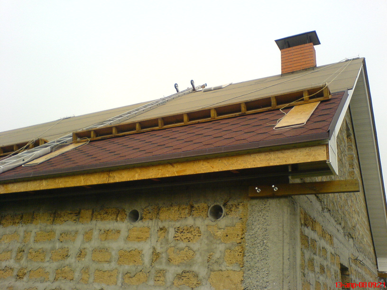

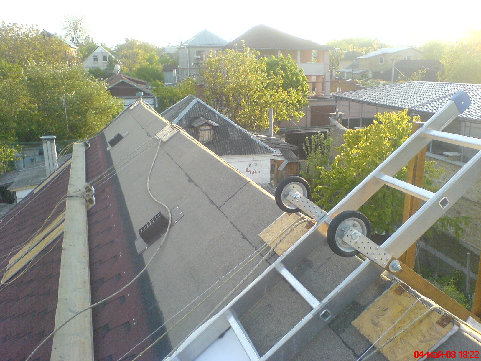

Почти финиш. Вот мои любимые универсальные лестницы. "Легким движение руки превращаются" из лесов в лестницы для крыши.

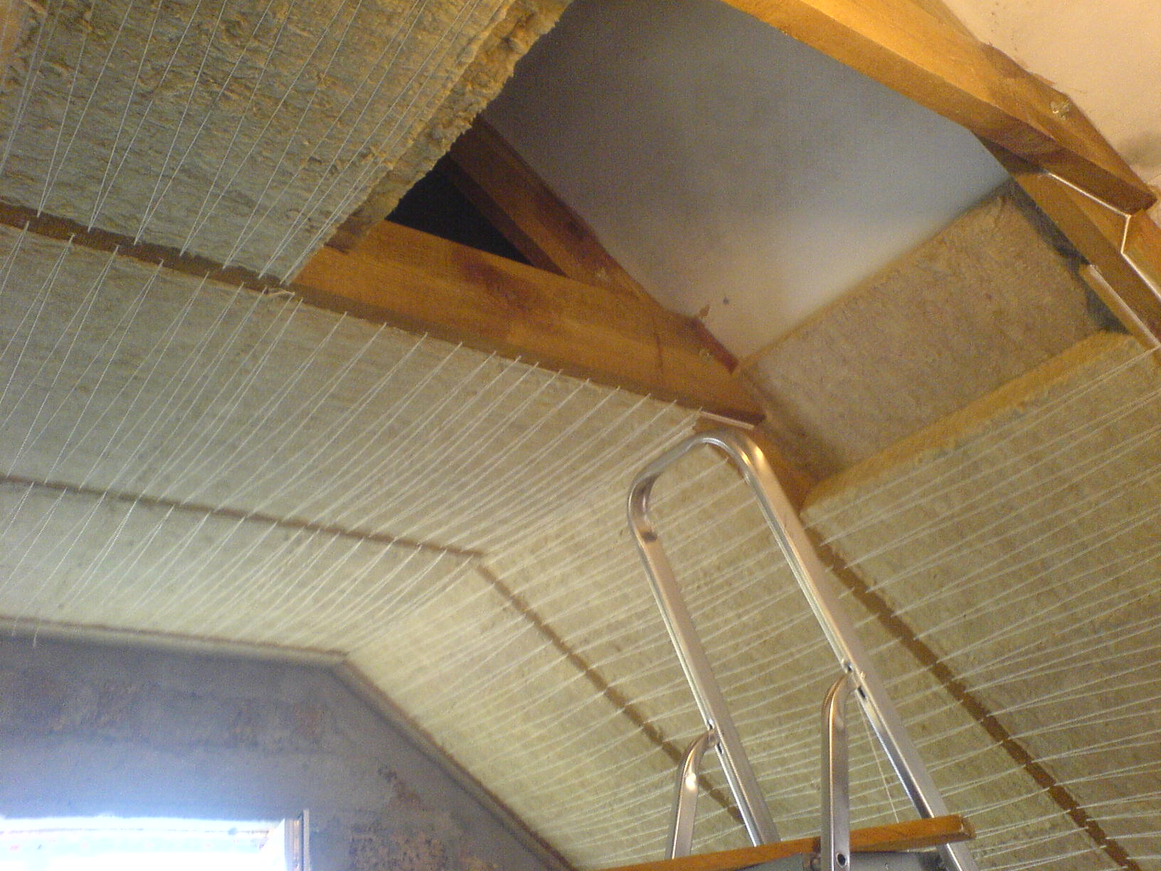

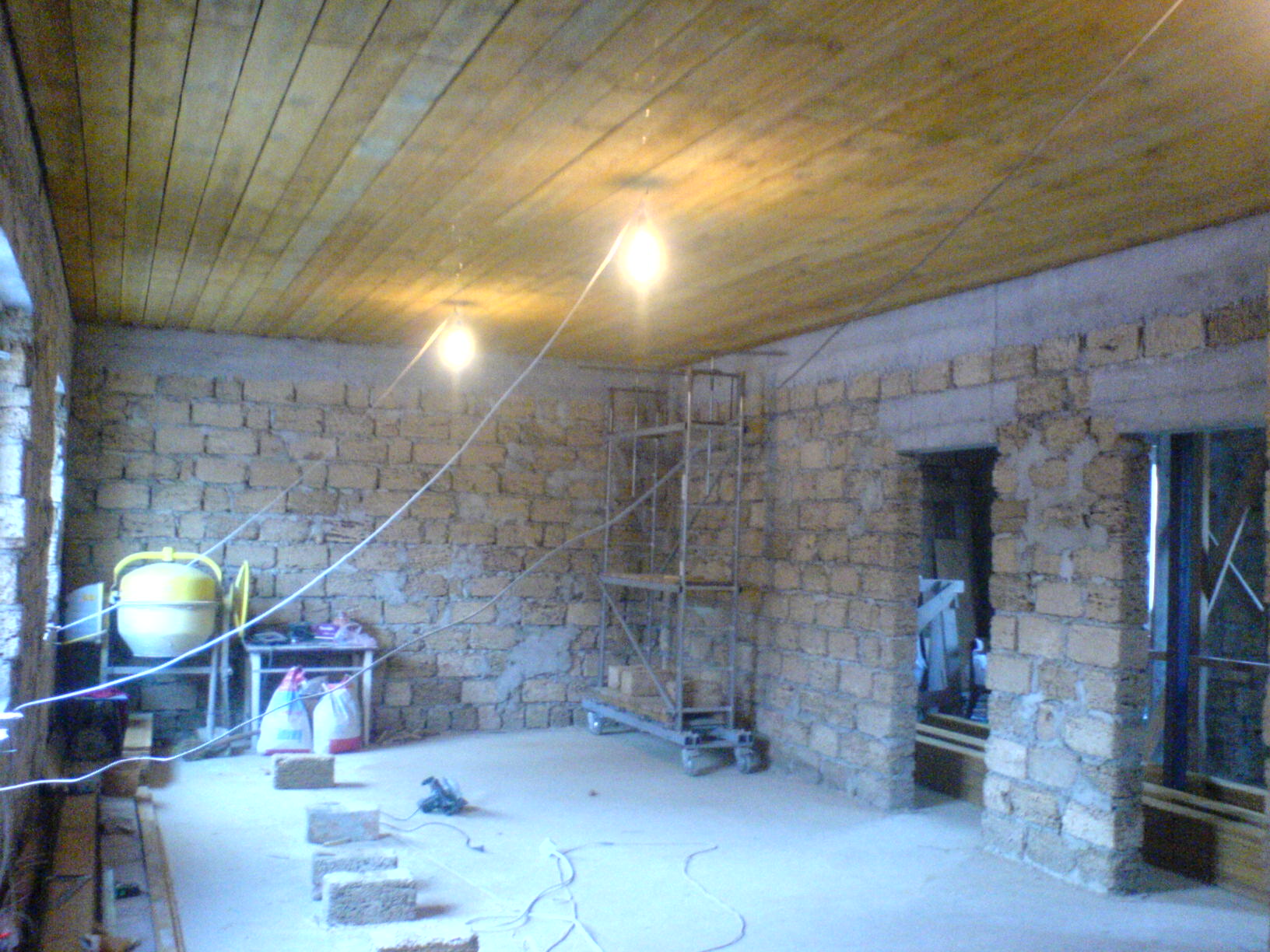

Подшит потолок. На заднем плане любимая лестница теперь превратилась в передвижные "козлы".
