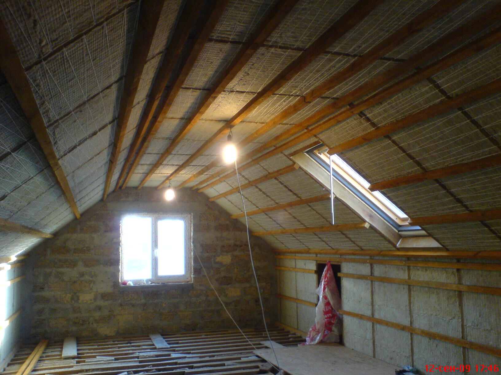

И доски повело (стояли год) и сами были не очень ровные. Пришлось мастерить специальное устройство. Купил лазерный нивелир. Теперь у меня уровень балок по всему помещению+- 1 мм. Можно смело сразу ложить ОСБ без всякой черновой доски
