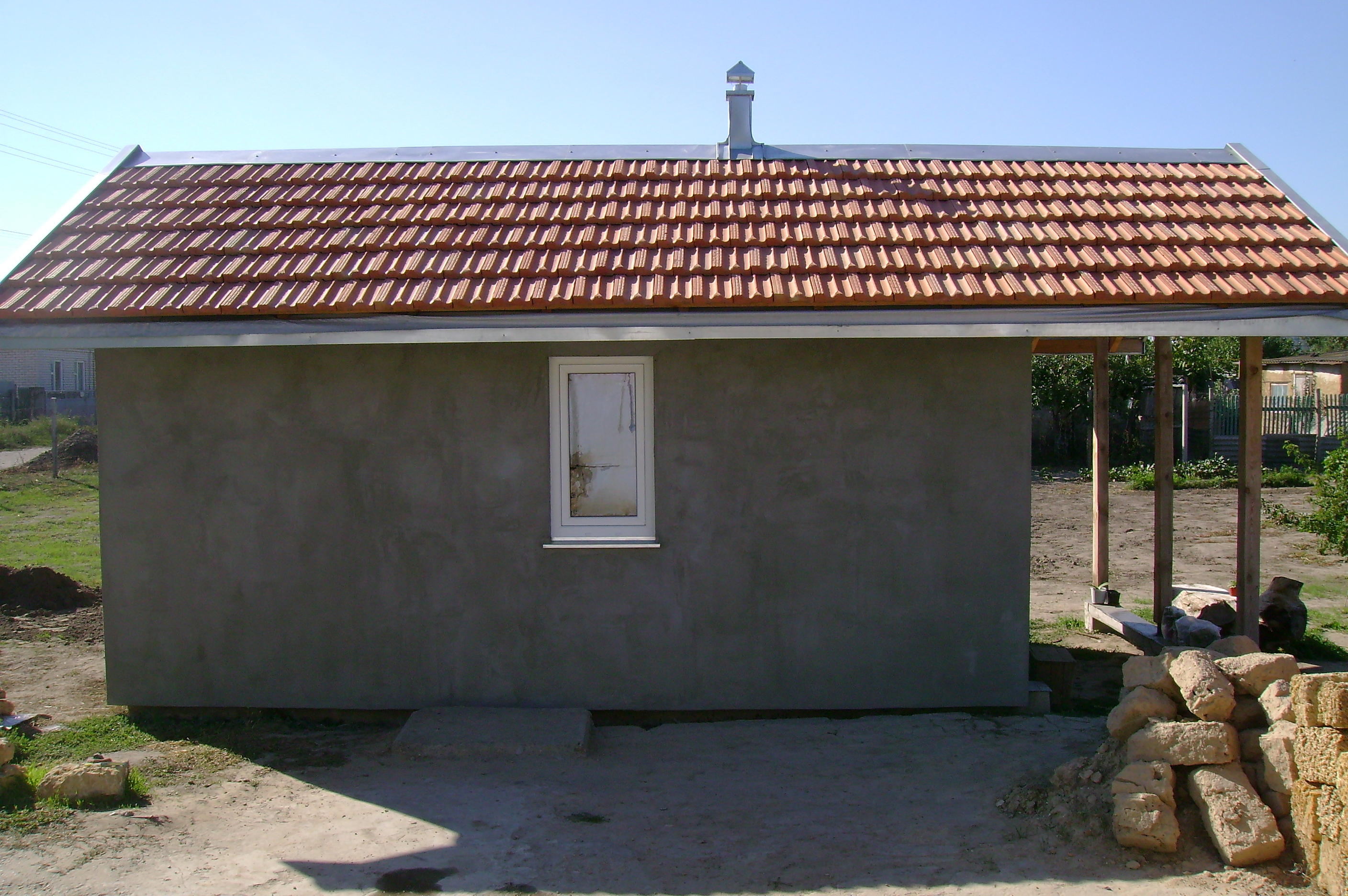

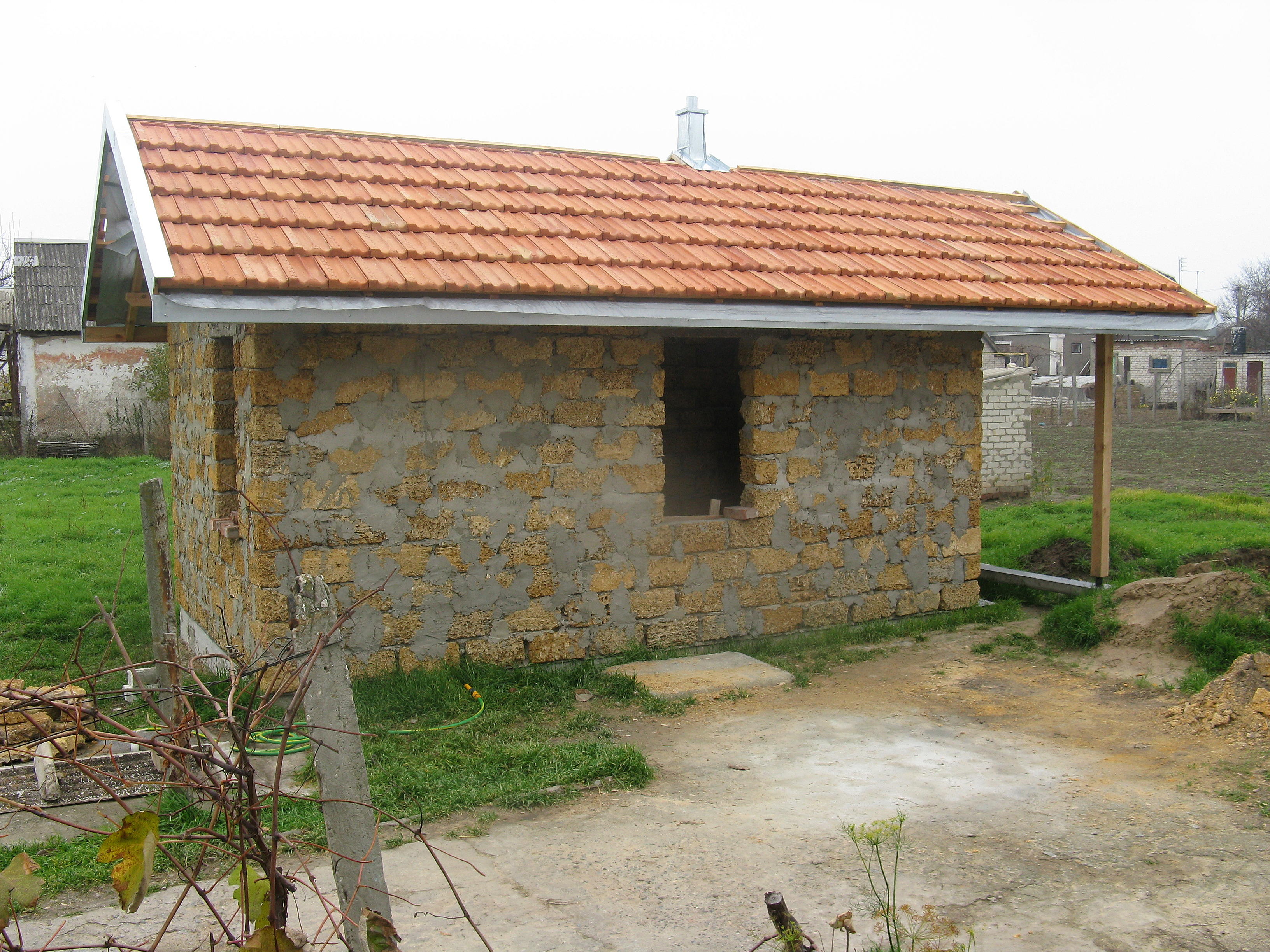

тоже есть вопрос относительно ракушки, прежде всего к крымчанам!
продают ли ракушку разных марок (в зависимости плотности и пористости) в принципе? ...или как у нас в новой каховке: без геометрии (3-4см разницы по высоте-ширине-длинне), разной плотности и т.д.?
очень этот вопрос интересует!:) ...хоть и построил времянку в пол-камня (на фото: до и после отделки), но намучался - писец как! дом тоже планирую из ракушки, но хотелось бы без нервотрепки

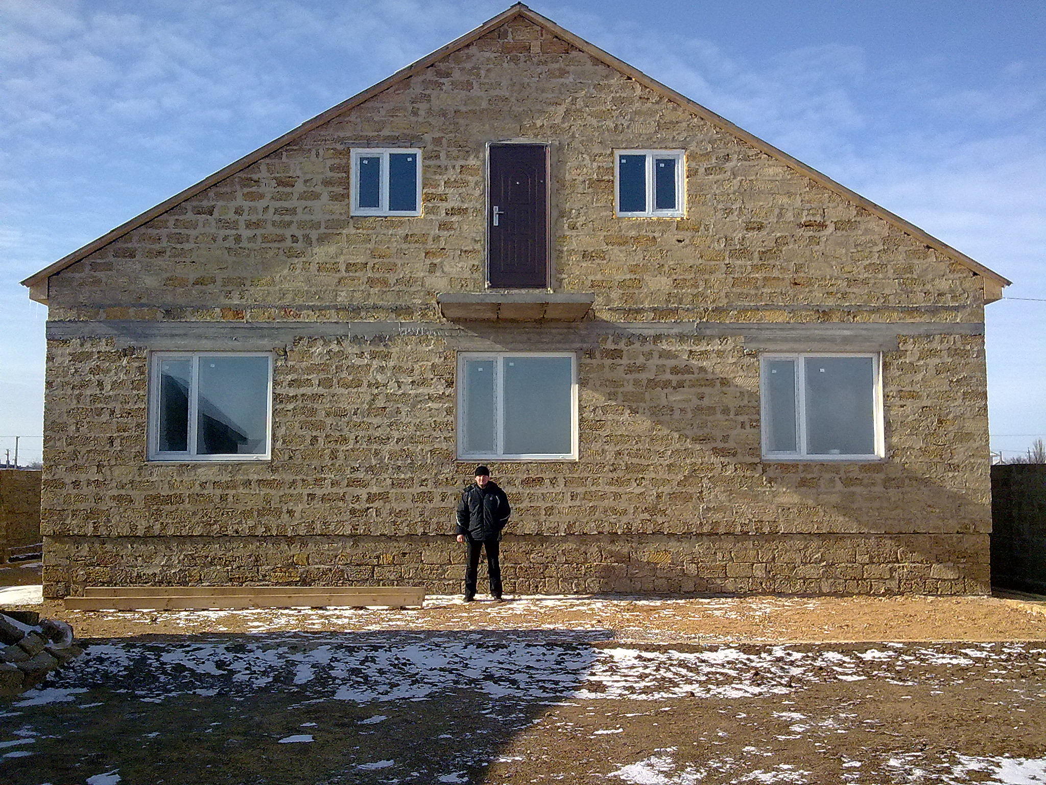

Ну вот я и построил! =)
12.20х12.90 1.5 этажа (верхний(флигельный) этаж с отдельным входом)
Материалы
Фундамент-арма лапа (железобетон 30см)-ФБС
Цоколь-ФБС+4 ряда ракушки(колпак)+армаподбитонка 8см.Гдроизоляция(Церезит+рубероид 2 слоя)
Стены-ракушка(полуколпак)
Перекрытие ПК
Кровля - шифер.
Уже правда и отделку почти закончили, но это отдельная тема =)
