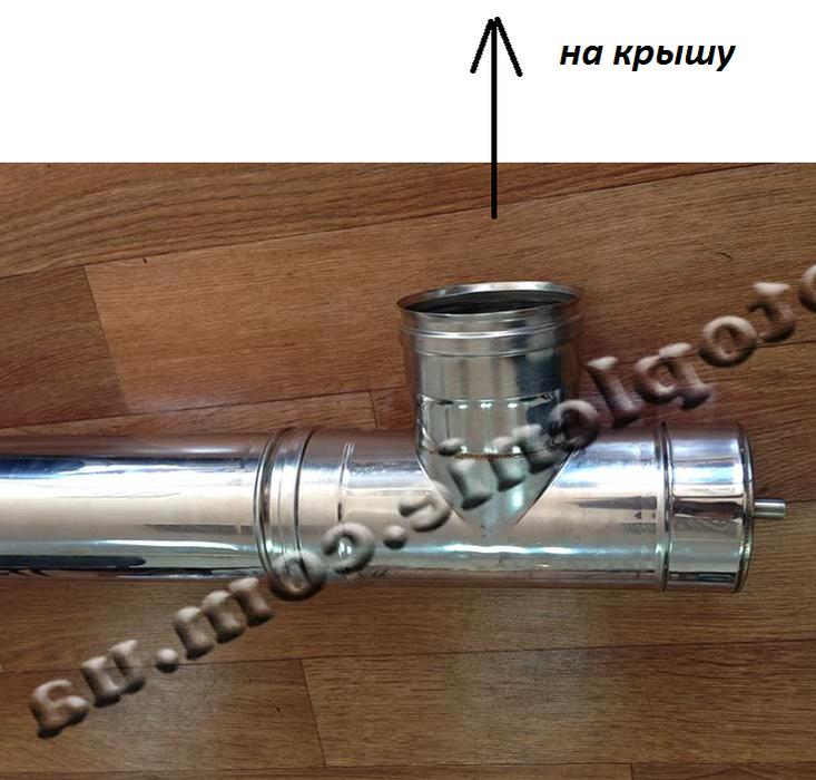

Тройник с лейкой. В варианте с сендвичем принцип тот-же.
Интересно, у меня работники его собрали чуть иначе,
это норм или переделать?

Так легче чистить, но функция лейки не выполняется.
Я бы переделал.

В переделанном варианте для чистки ревизия будет нужна.
Что в этом случае ? конденсат стекает на дно тройника и там накапливается?
Скорее через щели протекает в помещение.

Собирал без герметика. Я если честно пробовал пару стыков промазать, но в кирпичной шахте сложно проверить насколько оно там герметично получилось. Конденсату деваться кроме лейки некуда, а от дыма сажа стыки забьет со временем.
