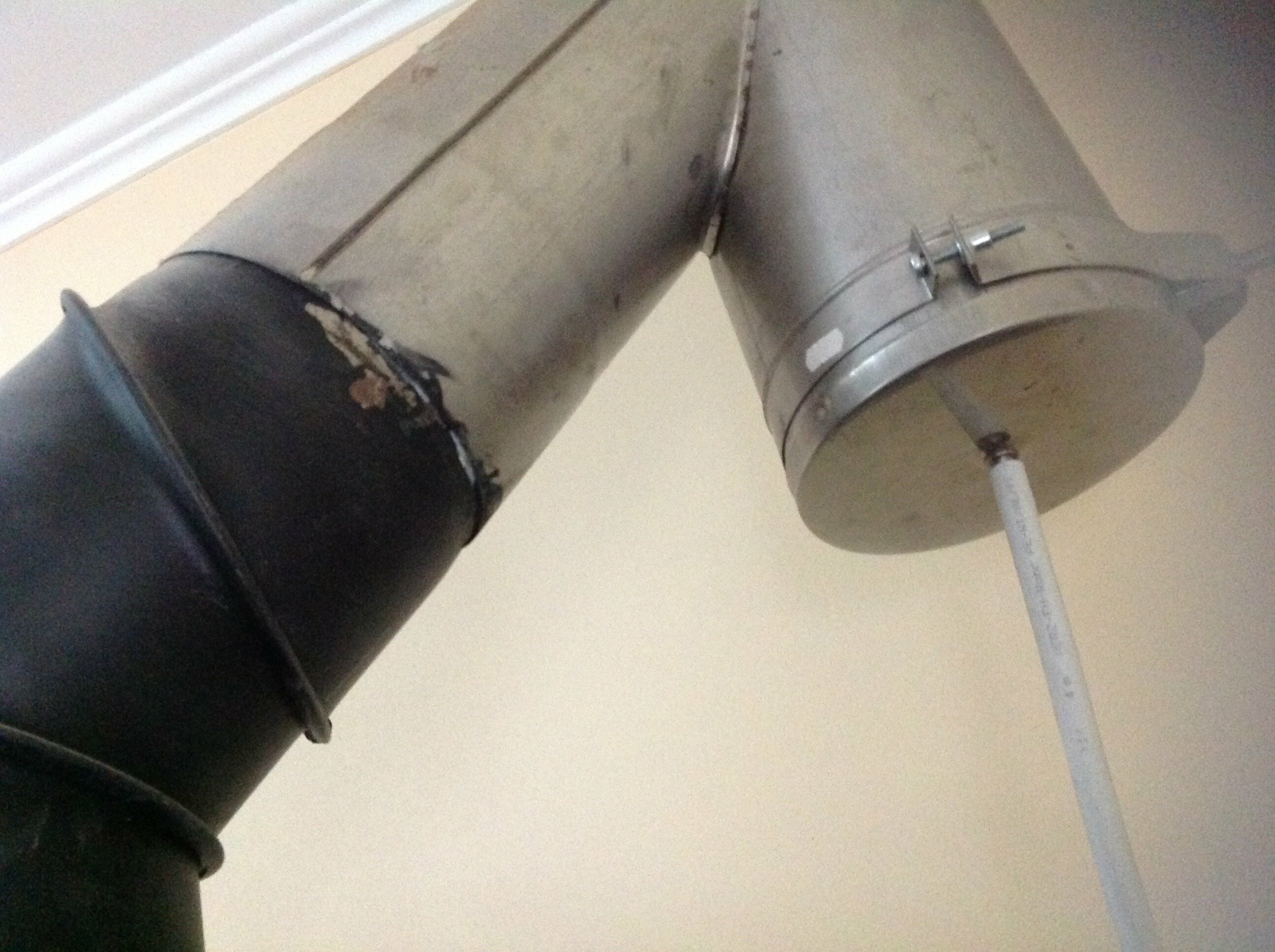

І що можна придумати, щоб той дьоготь стікав собі акуратно кудись, щоб не морочитися з його чисткою?
Може внизу труби отвір якийсь передбачити? Чи проблеми з тягою виникнуть?
Що скажете, панове?
21 час назад, Вомбат сказал:
Що скажете, панове?
Вам треба таку штуку приеднати (фото) це "конденсатосбiрник" який буде завсiгда в таких трубах(метал)
