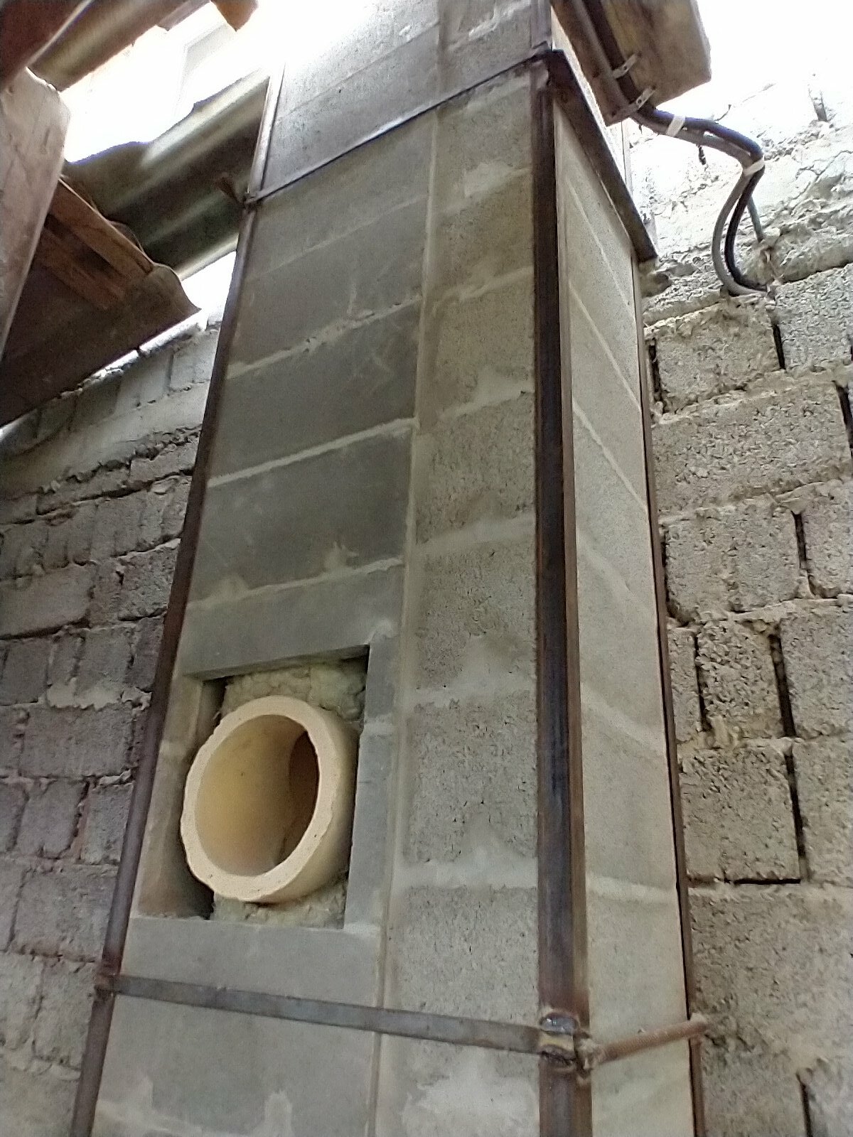

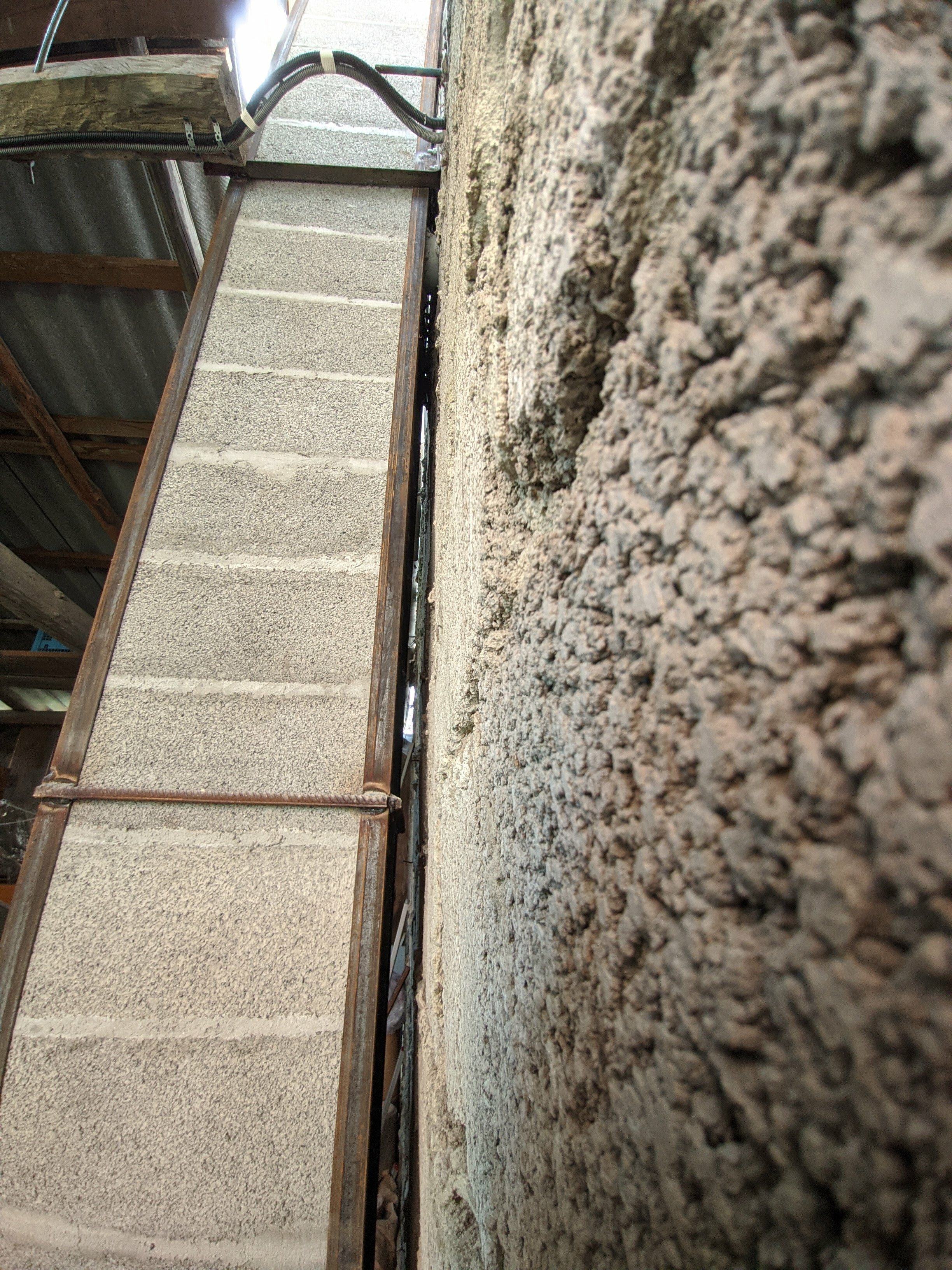

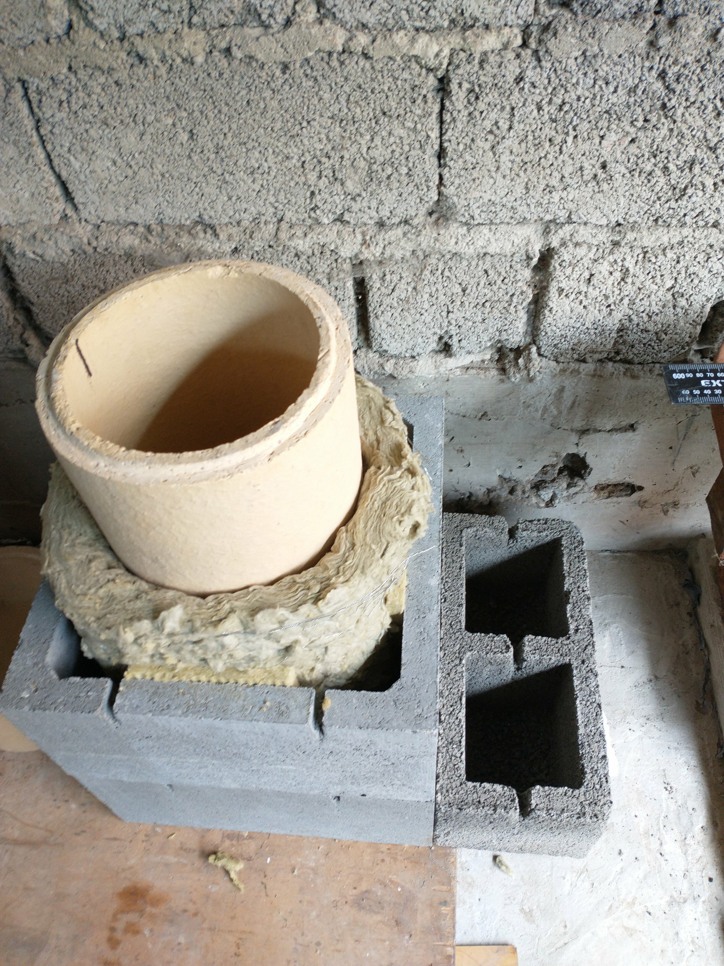

Доброго дня.
Декілька років тому придбав керамічні труби невідомого виробника для димоходу. Труби висотою 33см, діаметр внутрішній 20см, товщина стінки 2,5 см. Труби досить поганої геометрії.

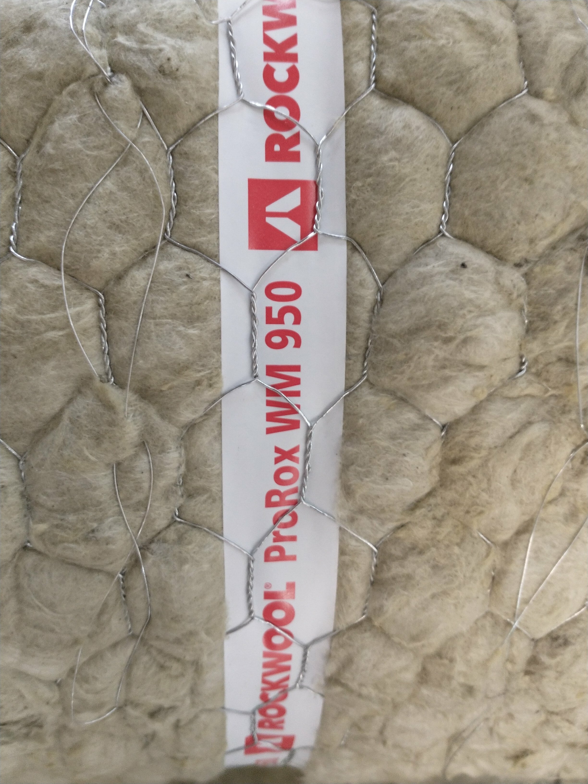

Будую димохід, стараючись повторити schiedel uni. Знайшов опалубні мучкоблоки 40х40х20, внутрішня частина 31х31см. В якості утеплювача використав базальтову вату, прошиту сіткою
Rockwool ProRox WM950 товщиною 4см, герметик schiedel rapid.
 Збоку конструкції примурував 2 вентиляційні канали з мучкоблоку (вирізав дно блоку) 20х20х39. Висота конструкції майже 8 метрів.
Для забезпечення статики навколо конструкції варю каркас з металічного уголка 35х35

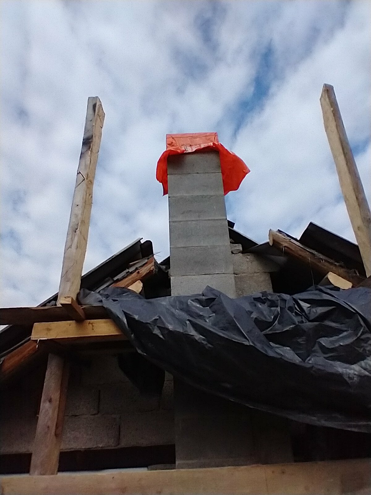

Зараз на стадії завершення, залишилось залити покрівельну плиту, планую утеплити фасадною  мінеральною ватою 5см, частину над дахом буду обшивати додатково профнастилом.
Виникли декілька питань:
1.  Армування, потрібно залишати якусь відстань між блоком і уголком для температурного розширення (наразі уголки впритик до блока)?  Достатньо такого армування?
2. Уголки через 2 метрі закріплені жорстко до стіни. Чи вірне рішення?
3. Обшивка верхньої частини. Планую обшити профнастилом по профілю для гіпсокартону, утепливши мінватою. Потрібно між металічним листо обшивки і ватою  гідроізоляційна плівка, чи все ж таки вона горюча і не допускається?

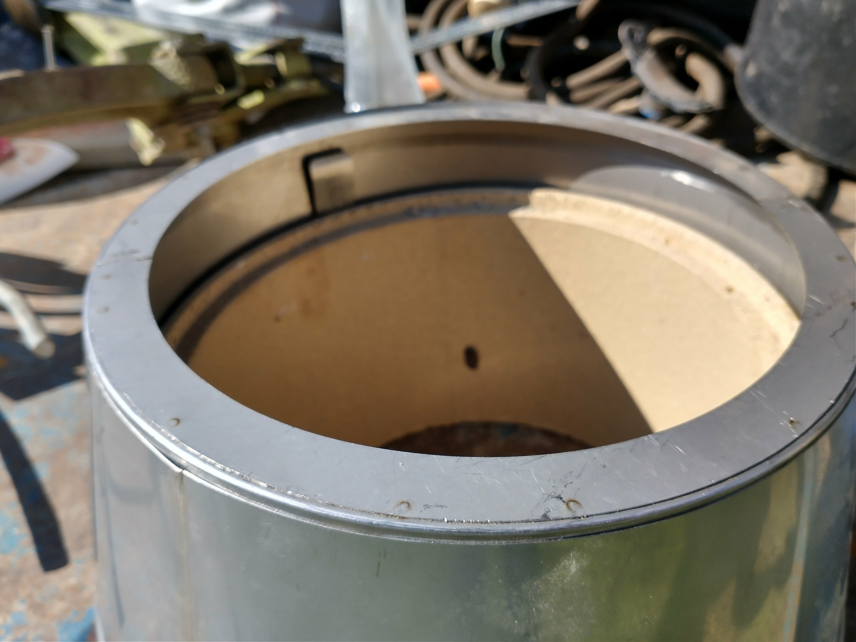

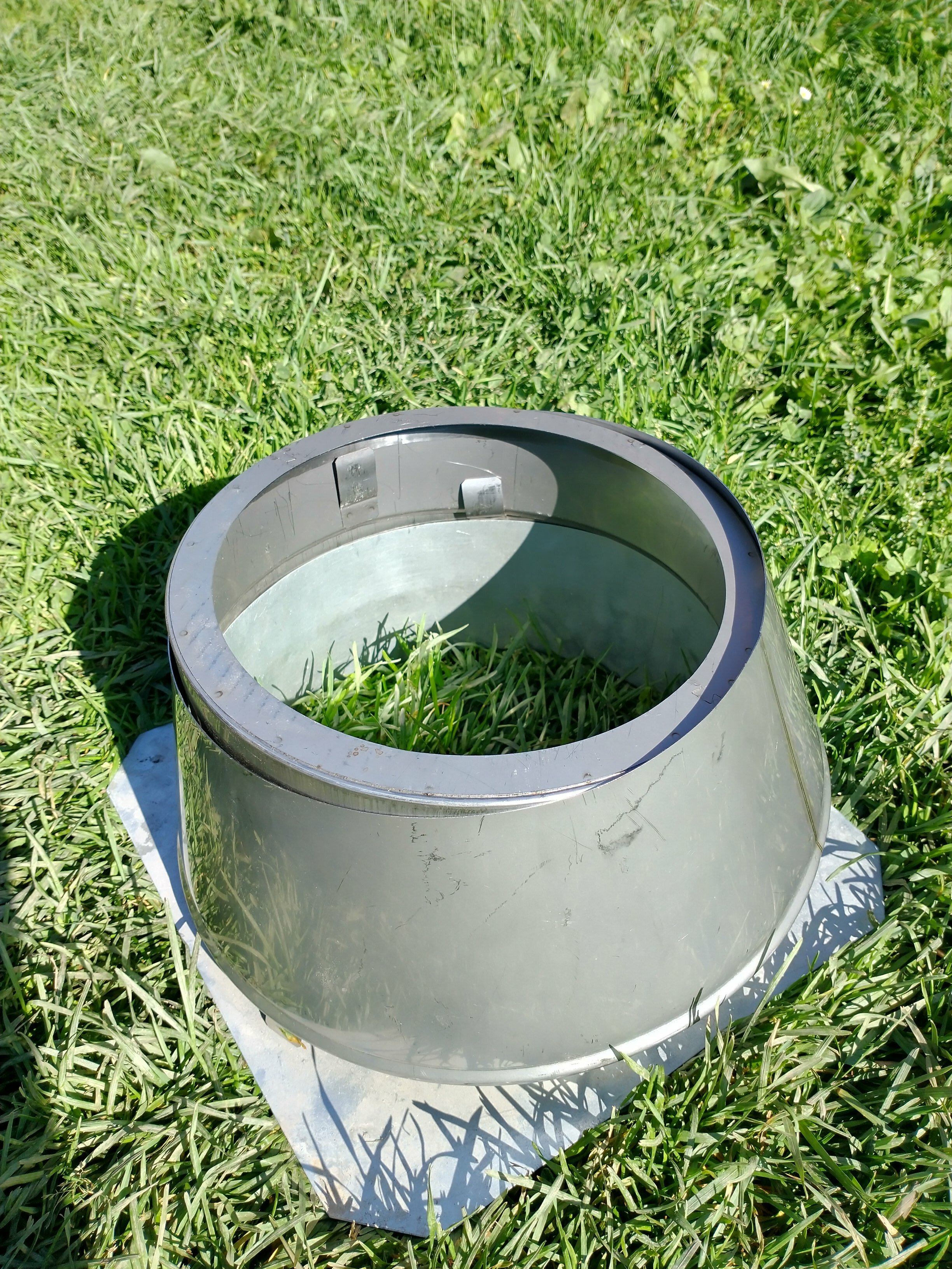

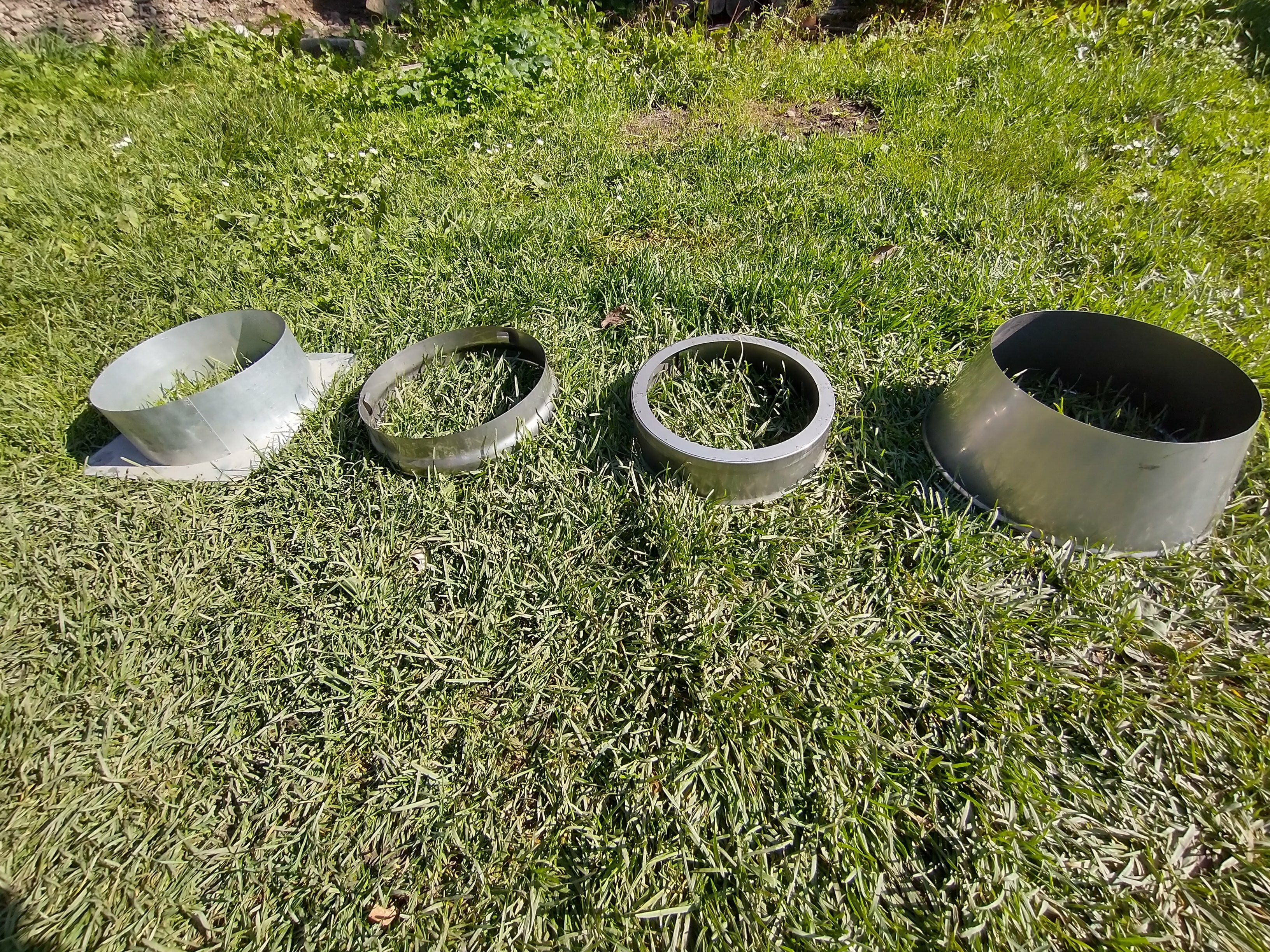

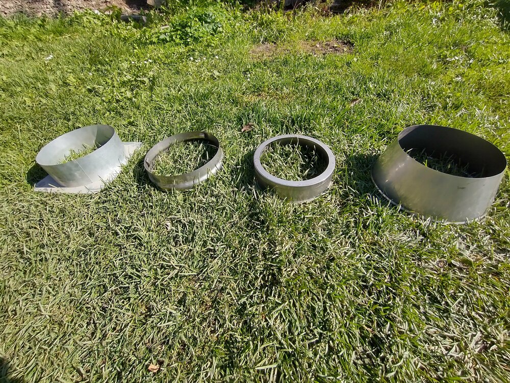

4. На закінчення димоходу придбав комплект для заливки верхньої поити з конусам від schiedel. Незрозуміло з конструкцією. Конус і манжета яка одівається на трубу для підтримки конуса не одне ціле. Брак чи така конструкція? При монтажі ті частини герметузувати герметиком чи приварити докупи? Якщо герметиком то яким?
5. Що б ще вдосконалити? Переробити?
Дякую Всім.
53 минуты назад, achey сказал:
Это не брак, я тоже сперва не мог понять куда пристроить ту деталь, что между манжетой и конусом, т.к. её в инструкции нет. Манжета просто центрирует трубу в покровной плите, затем куском трубы высота наращивается\подгоняется окончательно (к высоте с конусом), сверху одевается та деталь, которая видимо просто прикрывает керамику или герметик от солнца\осадков и затем конус. Сваривать их нельзя, все должно играть при нагреве, я кажется даже и герметиком верх не мазал (он там не особо и нужен). Оставляйте как есть, возможно при первом нагреве где-то сварка на уголках потрескает, но блоки самонесущие и ветровой нагрузки у вас нет, армировка лишняя
  • Дякую 1
30 минут назад, normal сказал:
Дякую за відповідь.
Димохід стоїть на власному фундаменті на відстані 5-7 см від стіни. При монтажі верхніх блоків замітив вібрацію невеличку. Та й 8 метрів 40х60 стовп без армування думаю не надійний. Тому прийняв рішення про армування. Окрім того шідель рекомендує армувати весь димохід коли той ззовні, правда там використовують арматуру всередині блоків, в спеціальних каналах.
10 годин тому, achey сказав:
На першому фото труба стоїть вверх ногами. Ви так і збирали димохід?
  • Дякую 1
10 минут назад, andrey_ka сказал:
Ні! Перепрошую, не мав фото в готовому. Це я робив примірку там труба догори ногами.
Труби зібрані по конденсату (шипом вниз).

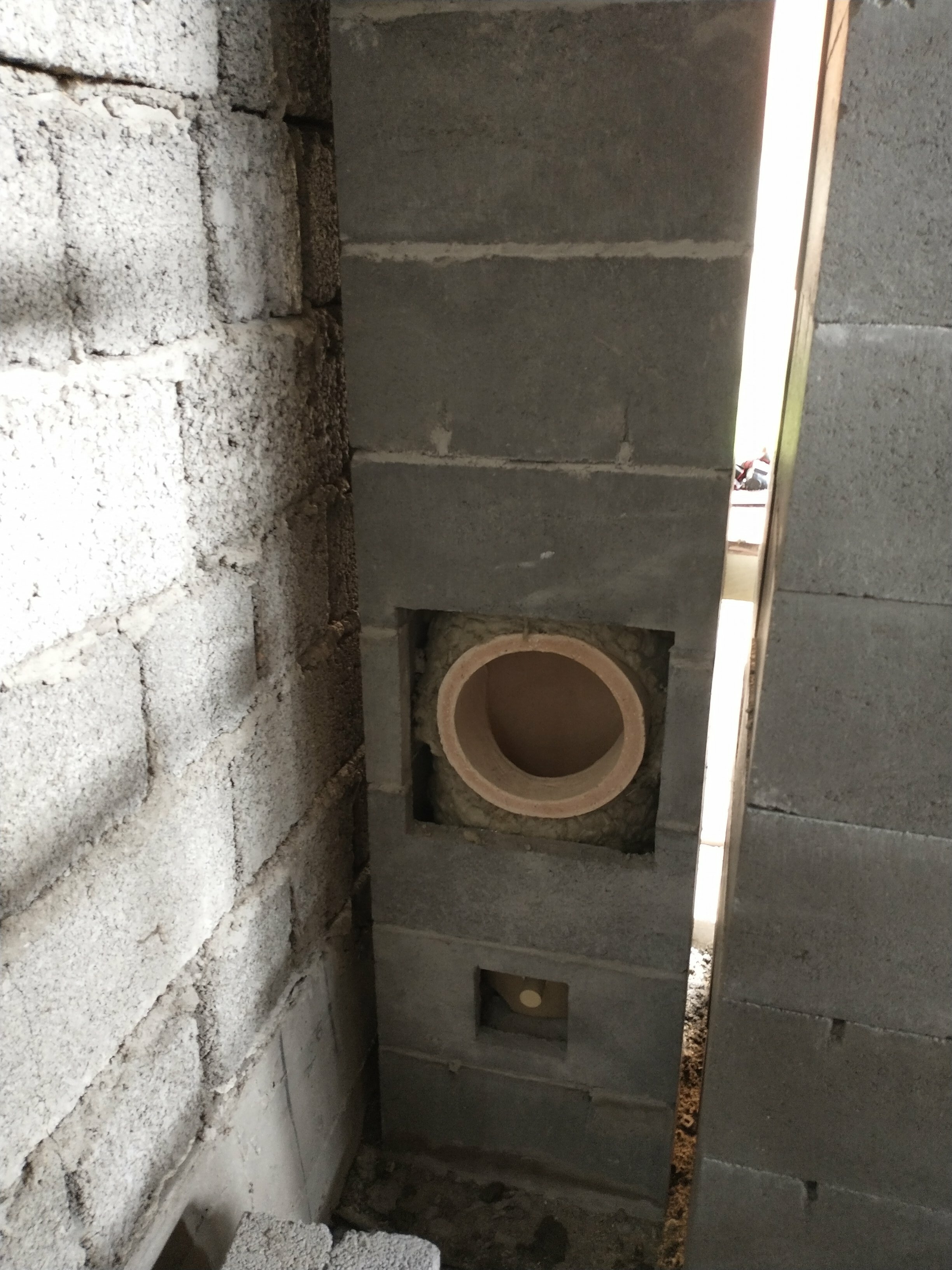

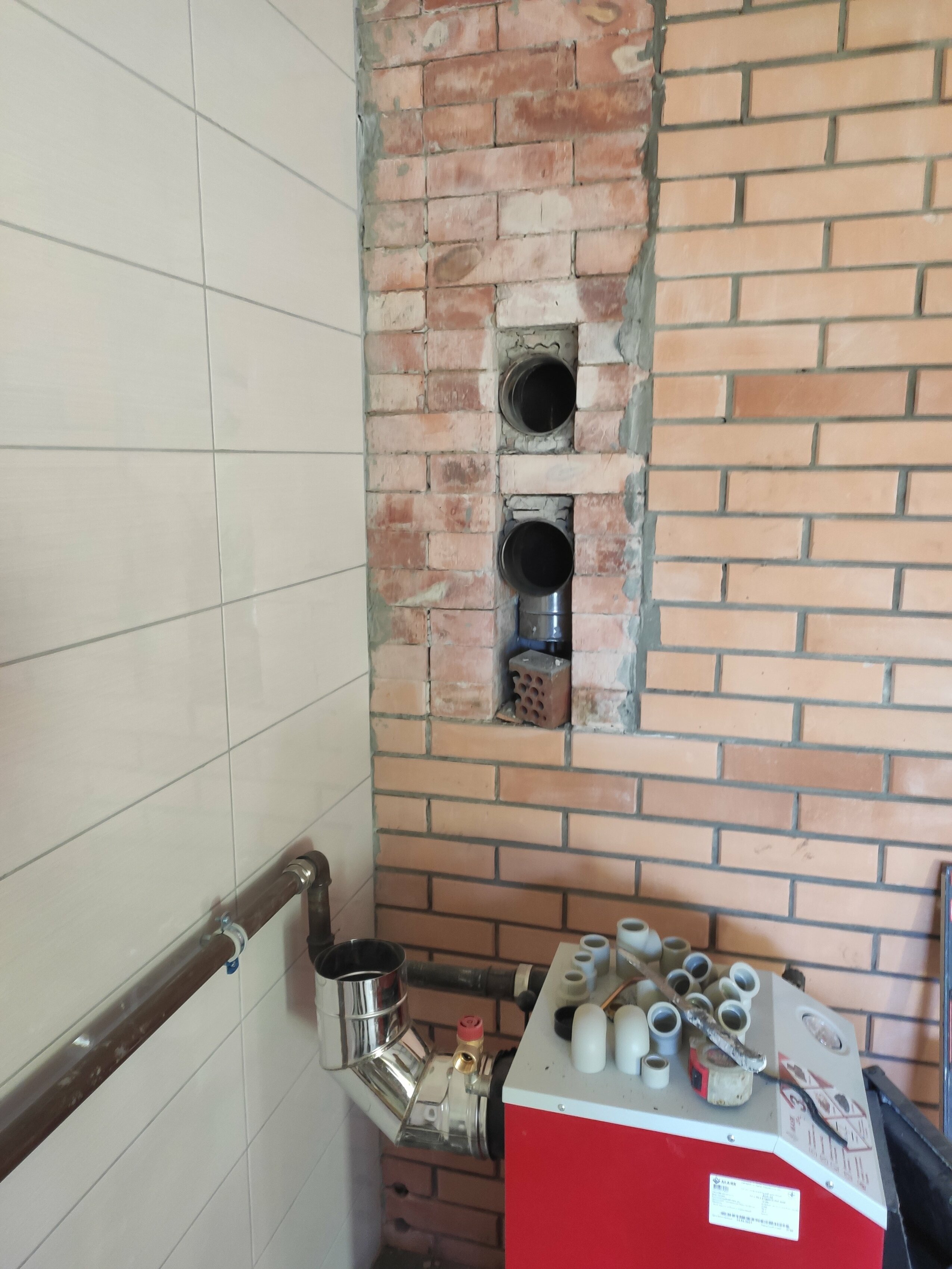

В 20.10.2021 в 09:57, Dendnepr сказал:
В какое отверстие подключить дымоход. Верхнее или нижнее? Есть правила?
По логике подключаться в верхний выход, нижний - ревизия. Ее надо закрыть крышкой.
Подключение верхнее.

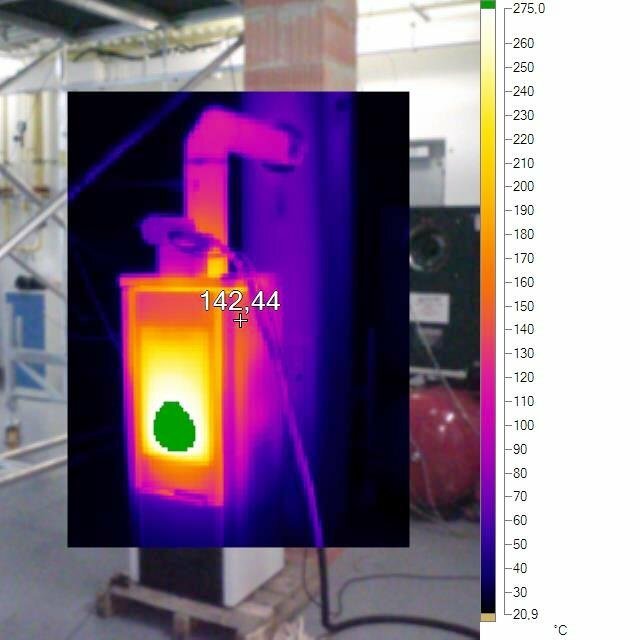

Трубу от котла на дымоход нужно,"желательно" ставить черную сталь 2-3мм.толщиной (пример-фото) нерж. может быстро прогореть.
Температура от котла "в колене" может достигать высокой температуры вид на (фото -2)

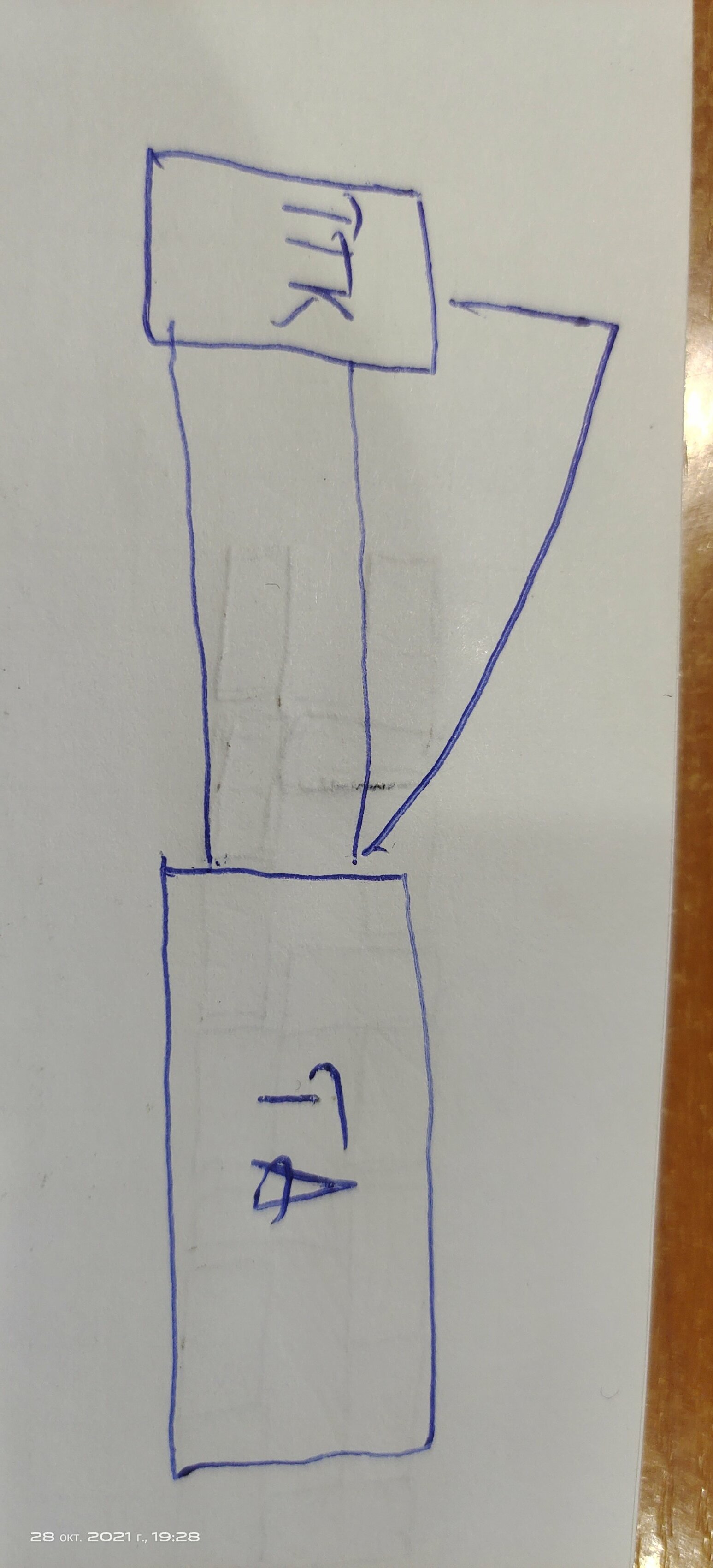

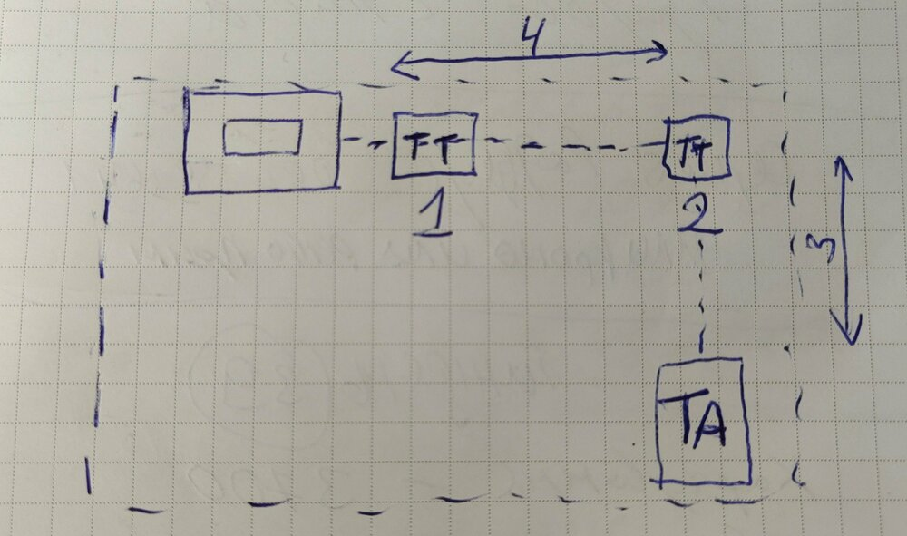

Продублирую здесь:
Планирую куда всунуть ттк, на схеме изобразил где будет дымоход и ТА. ТТК планируется как резерв, необходима ЕЦ без расширительного бака, им будет выступать открытый ТА. Что бы ЕЦ работало, логично ТТК поставить в точке 2, но тогда длинна подвода к от ТТК к дымарю будет около 4метров, с уклоном примерно 20-30градусов, пойдет ли дым в трубу?
Если поставить ТТК под дымарем, то до ТА от котла будет около 7метров да ещё с поворотом, думаю что ец в таких условиях работать не будет.
Жду советов)
В 27.10.2021 в 13:22, mastervovik сказал:
7 метров по ЕЦ легко решаются диаметром труб, а гемор с наклонным длинным дымоходом можно поиметь всю жизнь. Мощность котла скока?

Труба 40 вварена в ТА
Мощность не знаю, котел выпуска 80-90х годов, названия не помню. Внутри чугунная водяная рубашка по контуру, типа чугунных батарей, высота метра полтора.
По наклонному дымоходу, думал компенсирую эту ситуацию длинным дымоходом. Котел будет в подвале, от входа в дымарь высота до верха еще метров 6 как минимум, тяга должна быть будь здоров.
5 часов назад, mastervovik сказал:
Чистить дымоход с загогулинами так себе занятие.
Для ЕЦ под котел 15-20 кВт  32 трубы (по стали) будет  "за глаза".

6 минут назад, SON сказал:
Дымоход то сам ровный будет, подвод горизонтальный)
т.е. уклона в пару градусов к котлу, и 32 трубы длинной 7м, и с поворотом 90градусов будет достаточно для ЕЦ?
Змінено користувачем mastervovik
1 час назад, mastervovik сказал:
т.е. уклона в пару градусов к котлу, и 40 трубы длинной 7м, и с поворотом 90градусов будет достаточно для ЕЦ?
На 40 трубу можно прицепить котел 50 кВт. Уклоны при ЕЦ нужны тока для удаления воздуха, циркуляция обеспечивается за счет перепада высот подача/обратка и разницы температур. Пользительно сделать подачу от котла сразу вертикально вверх, затем тянуть трубу к ТА, ессно проточковав небольшой уклон. Трубы тока сталь или на худой конец медь. С пластиком ЕЦ будет слабая.
