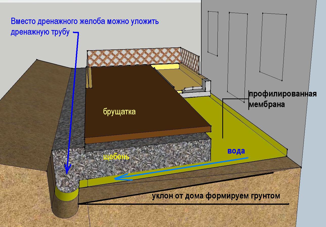

Propeller Опубліковано: 14 лютого 2012 Поділитись Опубліковано: 14 лютого 2012 Кстати, если затронули тему по эксплуатируемым крышам.Я рядом с домом весной начну пристраивать гараж.Гараж помимо основной функции будет также подпорной стенкой и частью терасы.Если с гидроизоляцией боковых стен более-менее понятно, то как быть с крышей? Крыша гаража будет выложена тротуарным камнем, а как под ним правильно сделать гидроизоляцию и водостоки по внешнему периметру крыши? Крыша гаража будет к стене дома. Да? Будет примыкать только одна сторона крыши? Неплохо было бы какой-то эскиз от руки накидать и здесь выложить. Лучше один раз увидеть, чем .... Посилання на коментар Поділитися на інших сайтах More sharing options...

sergio Опубліковано: 14 лютого 2012 Поділитись Опубліковано: 14 лютого 2012 Крыша гаража будет к стене дома. Да? Будет примыкать только одна сторона крыши? Неплохо было бы какой-то эскиз от руки накидать и здесь выложить. Лучше один раз увидеть, чем .... Приблизительно так.Тераса.pdf Посилання на коментар Поділитися на інших сайтах More sharing options...

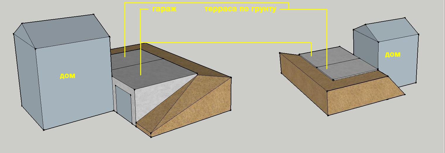

Propeller Опубліковано: 15 лютого 2012 Поділитись Опубліковано: 15 лютого 2012 Теперь моё "приблизительно". Так? Посилання на коментар Поділитися на інших сайтах More sharing options...
sergio Опубліковано: 15 лютого 2012 Поділитись Опубліковано: 15 лютого 2012 (змінено) Да.Разве только справа от гаража земли не будет.К стати нашел для наглядности ( фотки уже несколько устарели).www.stroimdom.com.ua/forum/showthread.php?p=522132#post522132На На виде из сада гараж будет заходить на дом метра на 2 от левого угла.Уровень террасы будет на 30 см ниже проема под дверь.Задняя стена дома гидроизолирована Ореол-водорастворимая битумная мастика, а сверху Изолит.Боковые стены гаража планирую изолироват также. Змінено 15 лютого 2012 користувачем sergio Посилання на коментар Поділитися на інших сайтах More sharing options...
Propeller Опубліковано: 15 лютого 2012 Поділитись Опубліковано: 15 лютого 2012 Еще вопрос. Узел "Терраса- кровля гаража". Будет ли у крыши гаража и террасы общая плоскость? Или они это будут плоскости, работающие самостоятельно? На террасе тоже будет булыжник? Посилання на коментар Поділитися на інших сайтах More sharing options...
sergio Опубліковано: 15 лютого 2012 Поділитись Опубліковано: 15 лютого 2012 Еще вопрос. Узел "Терраса- кровля гаража". Будет ли у крыши гаража и террасы общая плоскость? Или они это будут плоскости, работающие самостоятельно? На террасе тоже будет булыжник? Общая площадь мощеная булыжником.По ходу возникает проблема в деформационном разрыве между булыжником на гараже и на грунте.Может площадку полностью закатать в железобетон? Посилання на коментар Поділитися на інших сайтах More sharing options...
Propeller Опубліковано: 15 лютого 2012 Поділитись Опубліковано: 15 лютого 2012 Общая площадь мощеная булыжником.По ходу возникает проблема в деформационном разрыве между булыжником на гараже и на грунте.Может площадку полностью закатать в железобетон? Вот потому и спросил. Беру тайм-аут на подумать как сделать красиво. Посилання на коментар Поділитися на інших сайтах More sharing options...

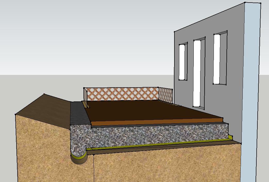

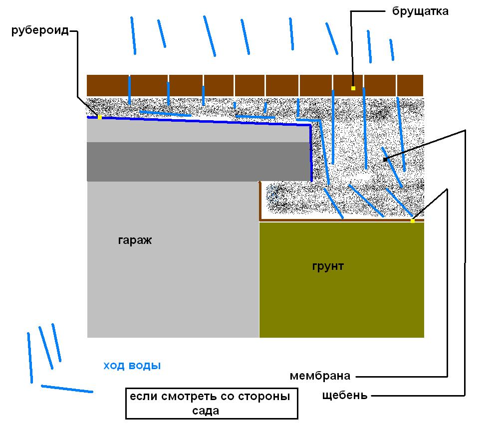

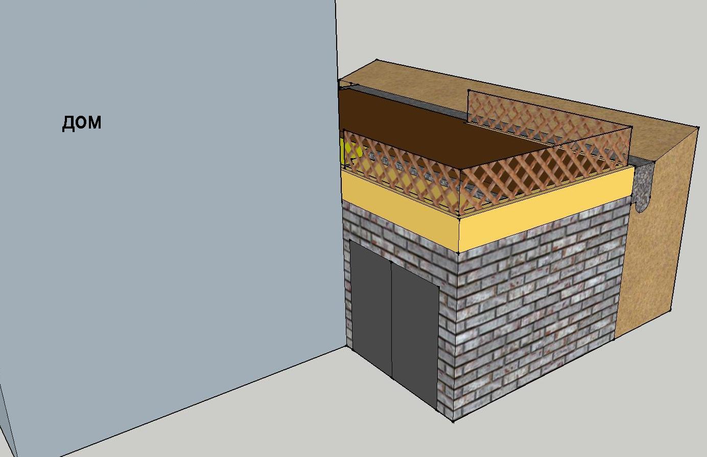

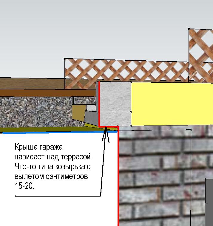

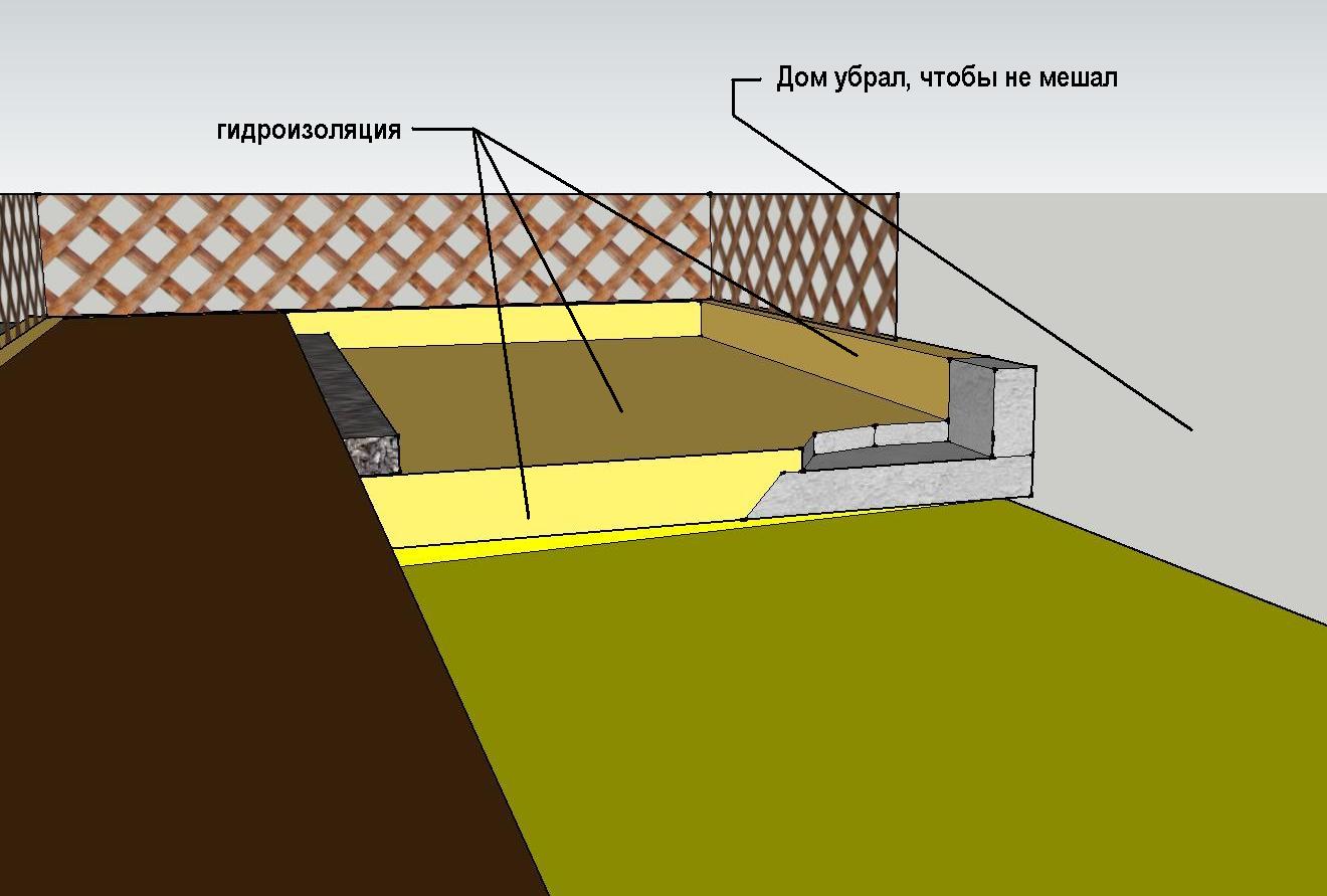

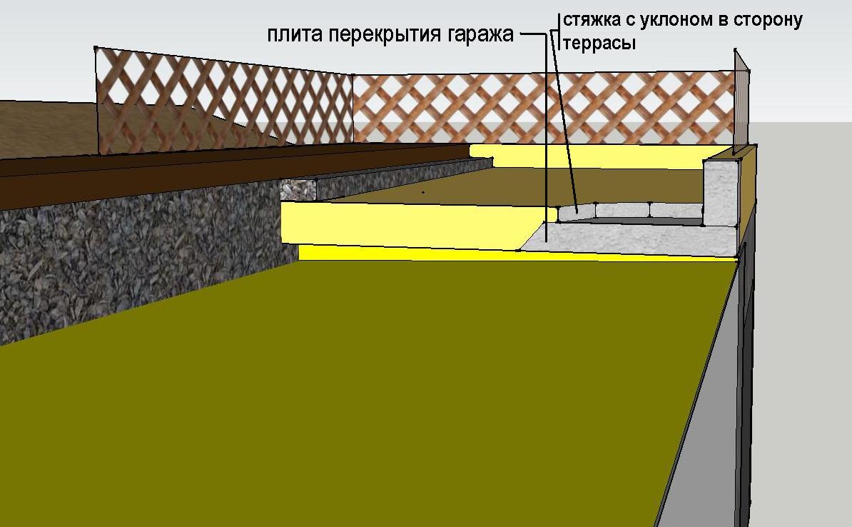

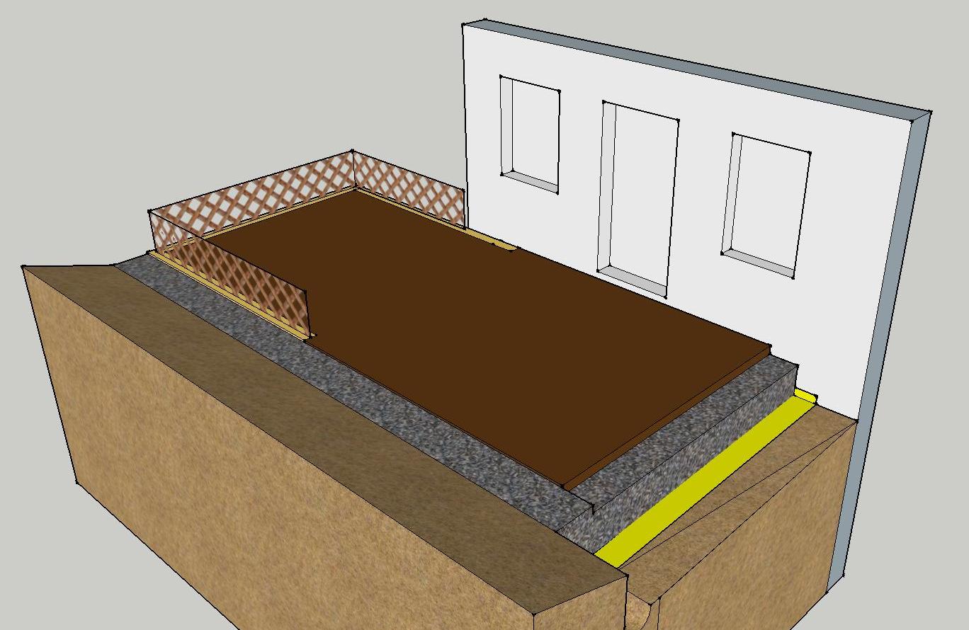

Propeller Опубліковано: 17 лютого 2012 Поділитись Опубліковано: 17 лютого 2012 Посмотрите рисунки и комментарии. Суть, воду с крыши гаража на террасу, с террасы в дренаж. Посилання на коментар Поділитися на інших сайтах More sharing options...
sergio Опубліковано: 18 лютого 2012 Поділитись Опубліковано: 18 лютого 2012 Посмотрите рисунки и комментарии. Суть, воду с крыши гаража на террасу, с террасы в дренаж. Спасибо.Мембрану брать типа этой-http://www.eloplast.com.ua/materials-roller-waterproofing-and-roofing-materials/4-delta.html ?Дополнительно гидроизоляцию крыши гаража сделать еврорубероидом, например?Походу все засыпаю щебнем, трамбую. Сверху цементно-песчаная смесь и булыжник.У меня в сторону сада повышается уровень грунта . Следовательно в конце террасы придется сделать подпорную стенку.На примыкании террасы и дома мембрану немножно загнуть на стену для гидроизоляции?(Вообще гараж у меня был предусмотрен в цоколе, но потом там решили сделать комнату.Поставили стеклопакет с дверями. Вообщем неплохо получилось.)Стартовать месяца через 2 буду. Посилання на коментар Поділитися на інших сайтах More sharing options...
RIP53 Опубліковано: 18 лютого 2012 Поділитись Опубліковано: 18 лютого 2012 Я конечно не спец но нравиться такой вариант водосточки а это именно для плоских крыш В углах стен когда ложат стены вставляються трубы для сточных вод и получаеться что их не видно на строении -они внутри стены Видно только кусочек трубы на цоколе которая уходит в грунт где делают дренаж На крыше возле бардюра делаеться небольшое углубления чтобы вода со всей крыши могла туда стекать и по ним поподать в трубы Посилання на коментар Поділитися на інших сайтах More sharing options...

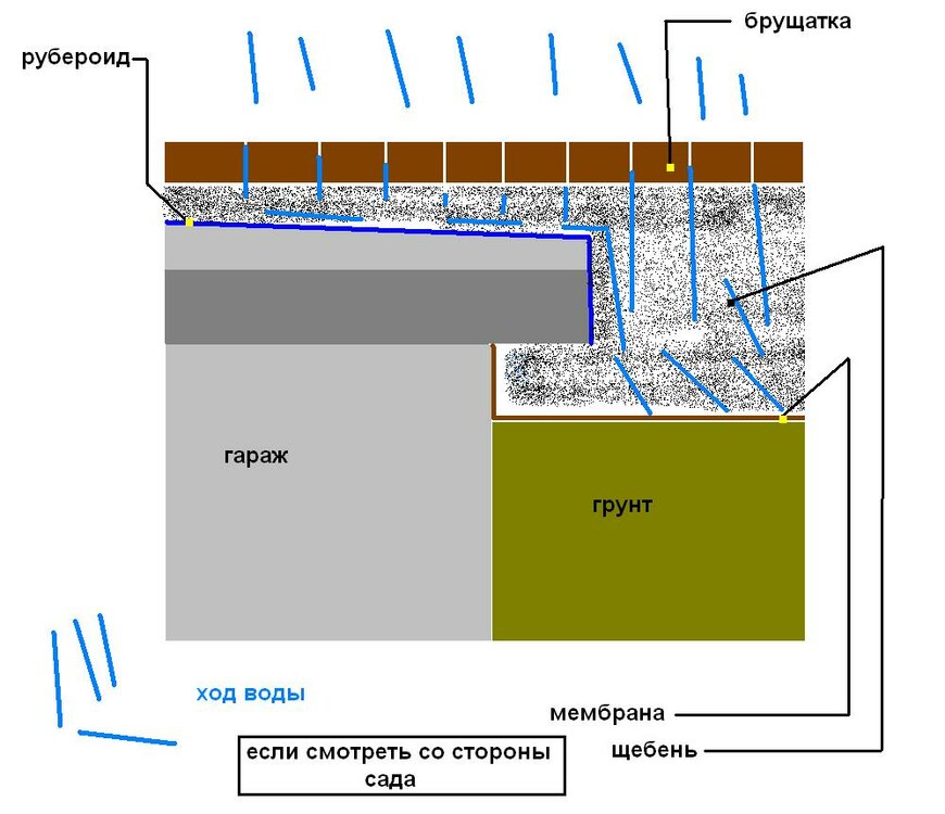

Propeller Опубліковано: 18 лютого 2012 Поділитись Опубліковано: 18 лютого 2012 Спасибо.Мембрану брать типа этой-http://www.eloplast.com.ua/materials-roller-waterproofing-and-roofing-materials/4-delta.html ?Дополнительно гидроизоляцию крыши гаража сделать еврорубероидом, например?Походу все засыпаю щебнем, трамбую. Сверху цементно-песчаная смесь и булыжник.У меня в сторону сада повышается уровень грунта . Следовательно в конце террасы придется сделать подпорную стенку.На примыкании террасы и дома мембрану немножно загнуть на стену для гидроизоляции?(Вообще гараж у меня был предусмотрен в цоколе, но потом там решили сделать комнату.Поставили стеклопакет с дверями. Вообщем неплохо получилось.)Стартовать месяца через 2 буду. 1.Гидроизоляция на крыше одна. Ну..пусть еврорубероид. Мембрана - это не гидроизоляция. Это дренаж. То есть направить воду в нужном направлении. Обеспечить полную водонепроницаемость мембраной не получится (для примера, внутренний угол, где встречаются две парапетные стены.) Пирог на гараже. Сверху вниз. - брущатка - мелкий щебень (5-10 мм) - можно геотексиль - рубероид - стяжка с уклоном в сторону террасы - полиэтиленовая пленка - плита перекрытия льется (или укладывается так, чтобы получился козырек над грунтом террасы. На рисунках есть. Вода с крыши гаража будет стекать на мембрану). Смотрите рисунок снизу. Пирог на террасе.Сверху вниз - брущатка - мелкий щебень (5-10 мм) - можно геотексиль - дренажная мембрана - грунт с уклоном в сторону от дома 2. Подпорку можно не делать. Просто организавать уклон грунта к щебневой дренажной канаве (в нее будет уходить и вода с террасы). На склоне высадить траву (хороший дерн). Склон не будет заводняться (вода будет уходить к дренажу). Да и глазу будет приятно. Посилання на коментар Поділитися на інших сайтах More sharing options...
